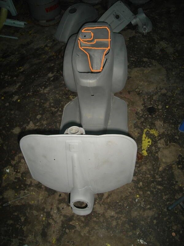

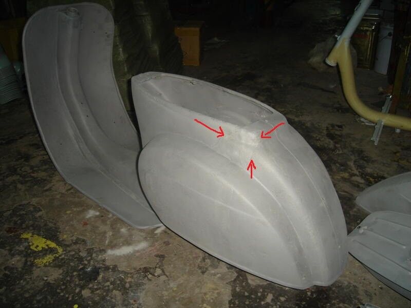

    Prinzipiell halte ich nichts von Vorurteilen. Aber wenn ich mir auf deinem 2. Bild anschaue wie da an der hinteren Stoßdämpferaufnahme herum geschweißt wurde, würde ich mir ernsthafte Gedanken um meine Gesundheit machen. Ansonsten sieht es vom Vorgang doch ganz ok aus. Ich wünsche dir viel Glück und halt uns auf dem Laufenden... Zum Thema Gesundheit wäre noch zu erwähnen: Solltest du mit der Arbeit zufrieden sein kannst du der Werkstadt zum Dank ein Satz Atemschutzmasken schenken... das kann nicht gesund sein :wacko:
    Ich habe "eigentlich" auch keine Vorurteile... :whistling:
    Die hintere Stoßdämpferaufnahme ist doch gar nicht mehr so wild, nachdem 500gr Spachtel das ganze festigen. :rolleyes:
    Ich würd mal sagen: ECHT SPACHTEL yohman-) (gibts den schon?)
    Wäre das nicht ein Bild für " übelst zugerichtete Teile? " 8|

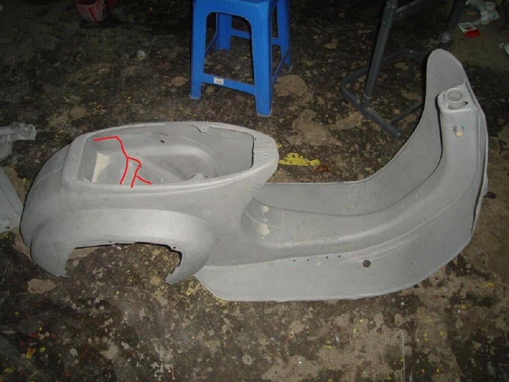

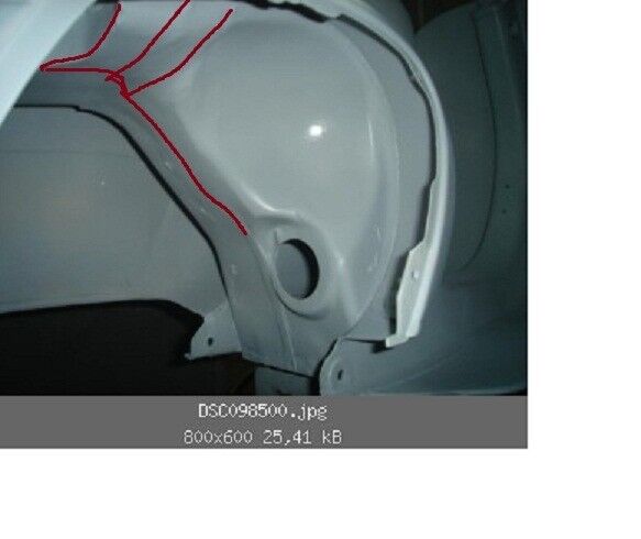

    Das is wirklich unfassbar, mal abgesehen davon, dass derr Rahmen mehr Wellen hat als meine Oma am Oberschenkel, wie geistig umnachtet muss denn sein um für diesen "Betrieb" ein postives Feedback zu geben ?
    Arbeiten die aufm Feld, in ner Höhle oder in nem Luftschutzbunker ???? Da is ja jede zweite Hobbywerkstatt hier vertrauenserweckender !

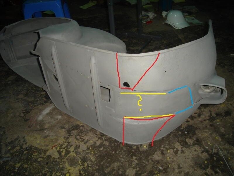

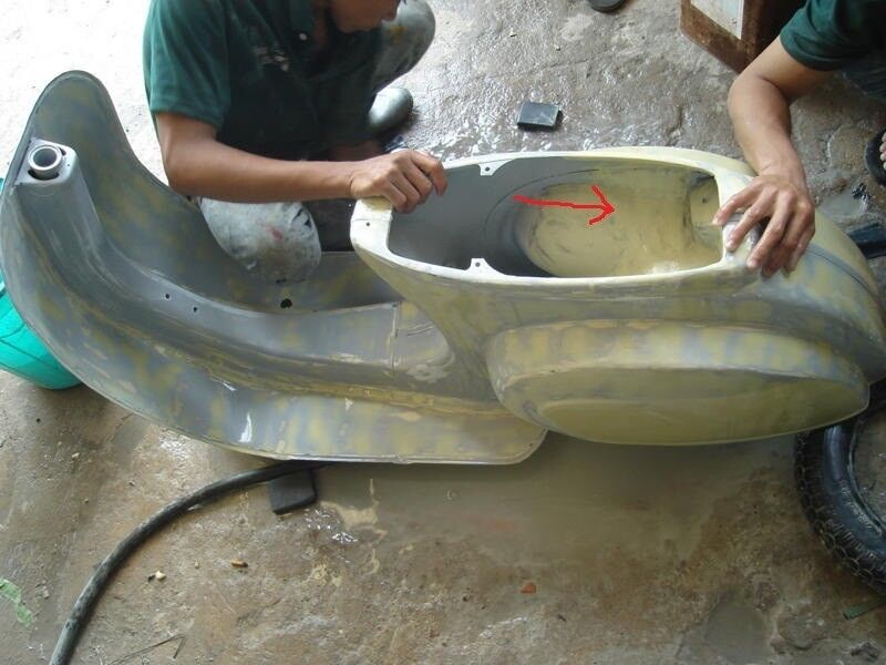

    ich kenn mich ja mit Lack und Blech ned sogut aus :whistling:
    gelb / blauer Bereich ?? wurde da ne welle kosmetisch beseitigt ??

    rally221. Wenn du schon keine Ahnung von Blech und Lack hast, dann solltest du den TE vielleicht nicht noch unnötig verunsichern. :+3:-2

    rally221: Danke für deine Bildkommentare. Auch wenn man jetzt, nachdem der Lack drauf ist, nichts mehr sehen kann, werde ich die markierten Stellen mal genauer in Augenschein nehmen, sobald sie da ist. Ich vermute, dass man den Unterschied zwischen Blech und Spachtel hören kann, vor allem bei größeren Mengen?
