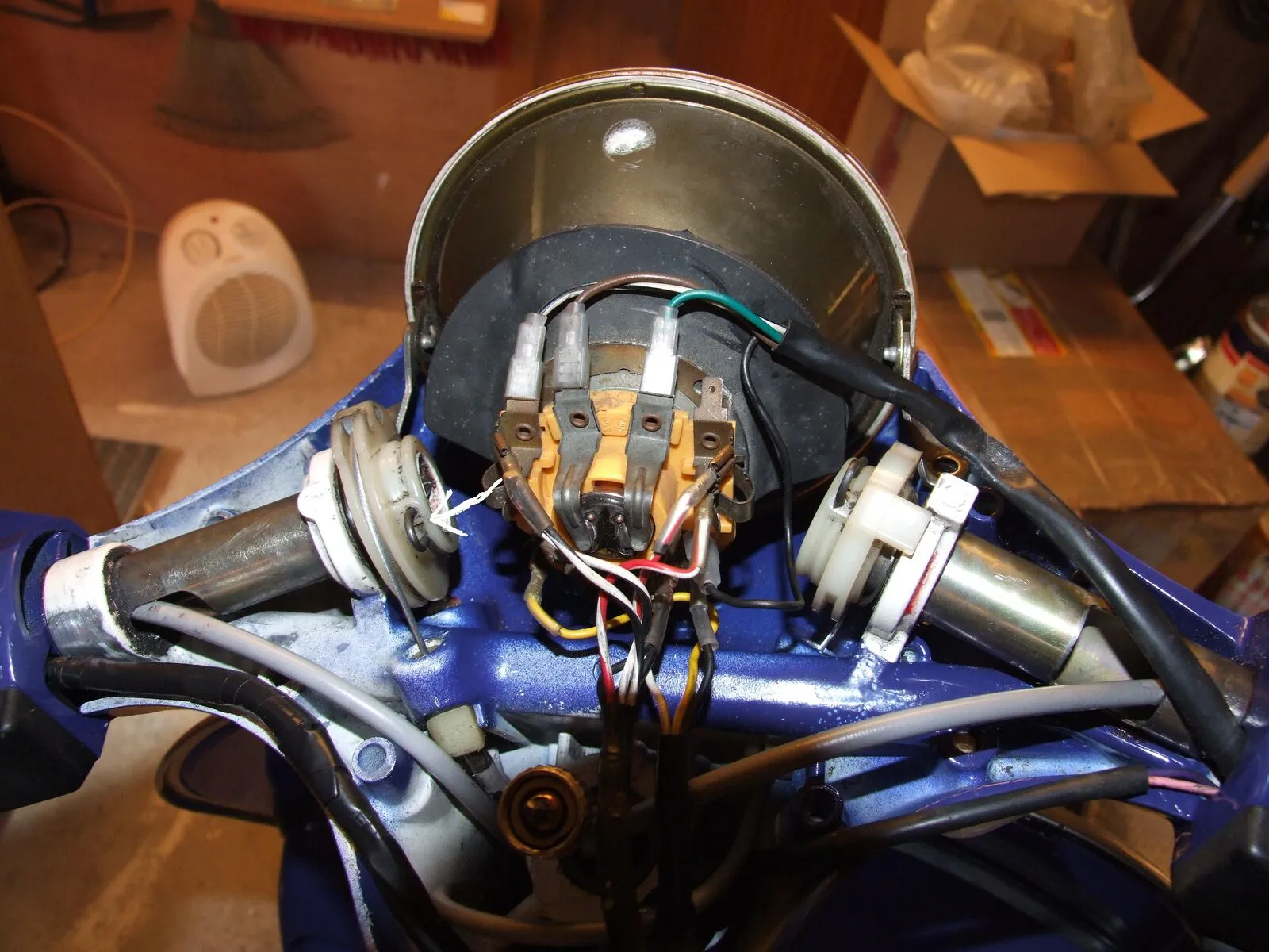

    Wenn du die Lenkopfabdeckung abbaust, kontrolliere mal ob so recht Großer Splint die Gangnocke sichert. Dieser Splint dient zur mechanische Sicherung und stellt die Kraftübertragung sicher.
    Sonst kannste wirklich den Griff fast im Kreis drehen.

    Hallo und Danke für eure Antworten ich werde die Lenkppfabdeckeung abbauen und mal nachsehen was da los ist. ?( . Muß ich bei der demontage was beachten Tacho ?? oder so )?Grüße Börni.

    Ja, Du solltest die Tachowelle am Tacho losschrauben / ausstecken. Sonst geht die Lenkerabdeckung nur sehr wenig runter.

    • May 10, 2011 at 19:34
    Und die Welle eventuell mit einer großen Klammer fixieren, damit sie dir nicht in den Rahmen abhaut. Wird sonst gefummel...

    Hallo Leute ich habe heute Lenkkopfabdeckung abgenommen und dabei die Tachowelle abgerissen.. Den Splint habe ich überprüft ist ok.
    Die beiden Schaltzüge sind nicht gerissen. Ich weiß einfach nicht mehr weiter ?(?( .
