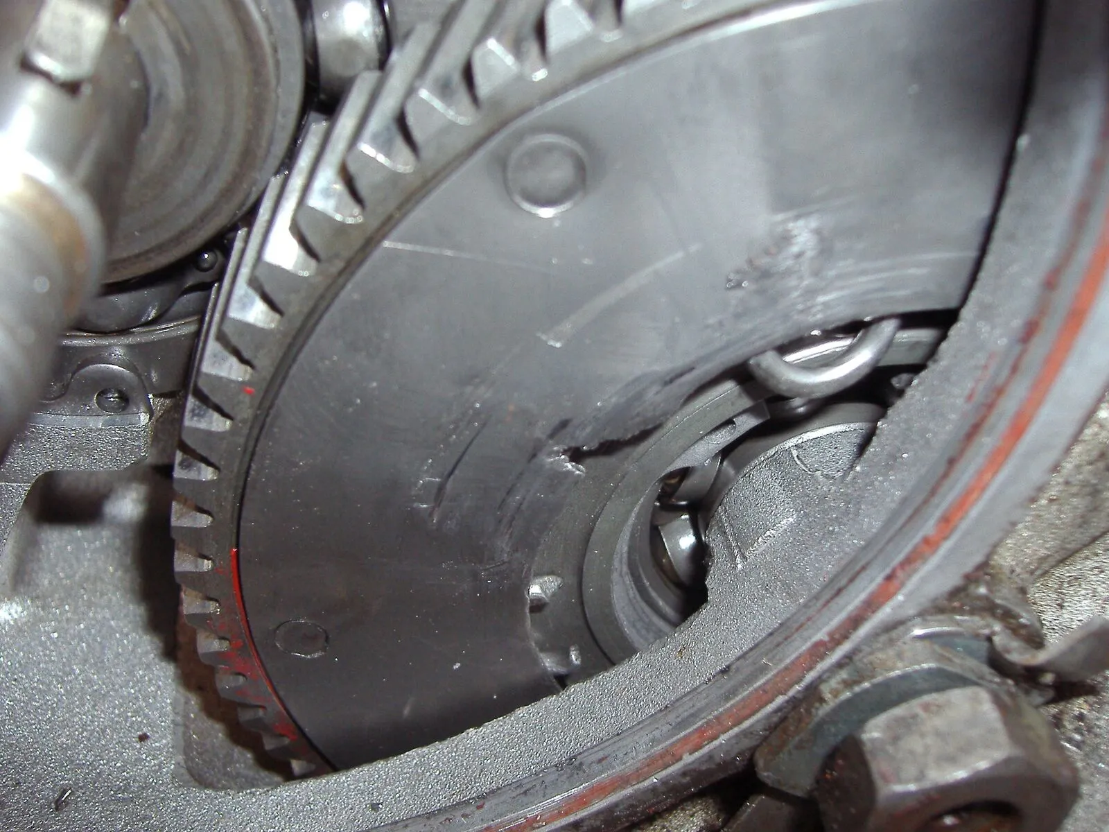

    Ist da erstmal alles schick kommt in der KRAFTÜbertragungskette der Ruck ( bzw. wie Nicknitro sie nennt Anfahr) Dämpfer ins Spiel.ist in diesem topic bebildert & erklärt.
    wenn einem beim kupplungsausbau der kram so anlacht wie in diesem topic
    ist eigentlich alles klar. :d
