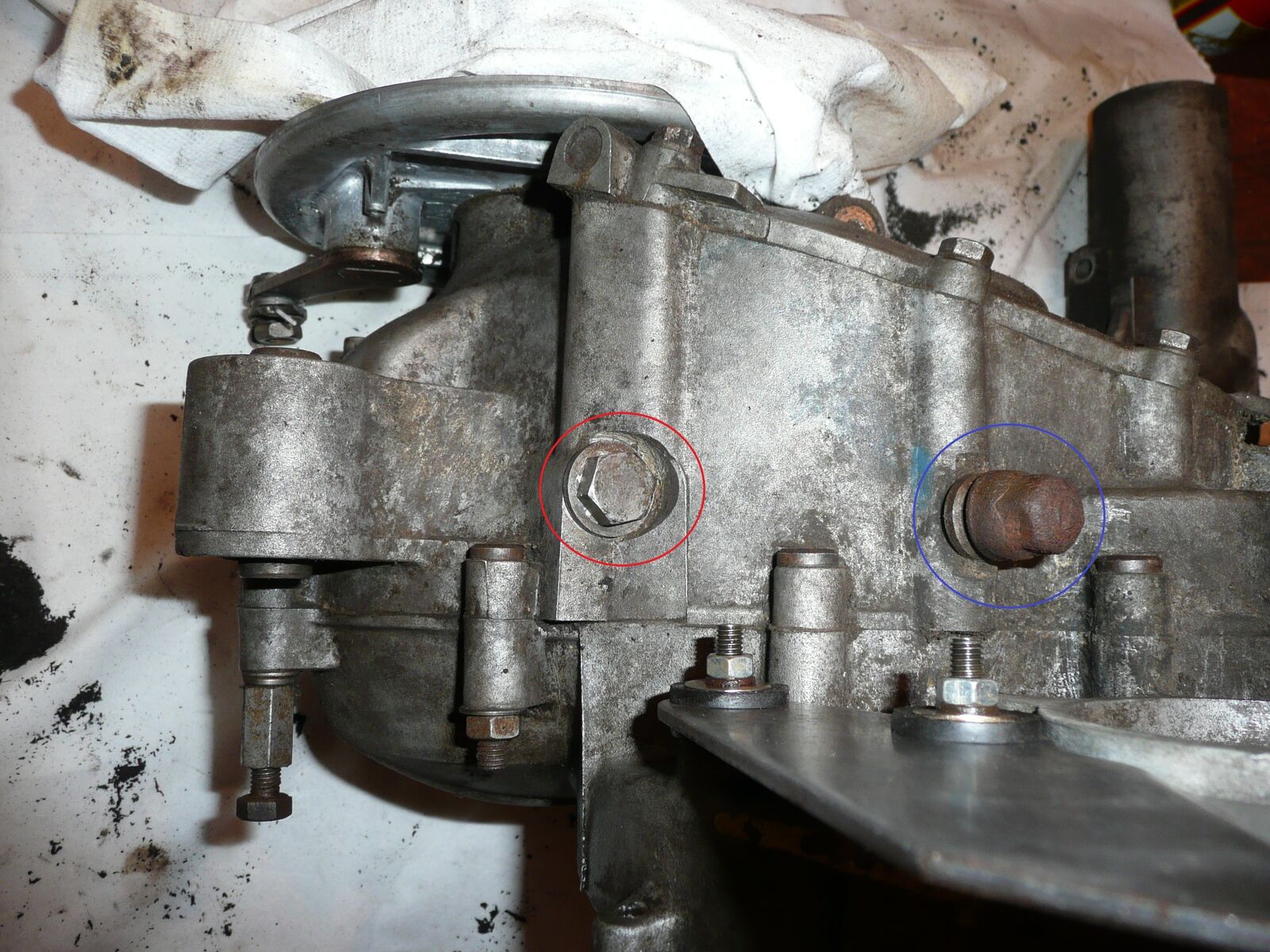

    Ist es richtig das in dem blauen Kreis die Entlüftungsschraube ist ?
    Was ist das für eine Schraube im roten Kreis ?
    Ach ja der Motor ist vom PK50XL
    Gruss von der Rotte

    Durch die roteingekreiste Schraube wird die Schaltgabel gehalten. Diese Schraube ist nur relevant wenn der Motor gespalten ist, bzw. die Gabel entfernt werden soll.
    Ansonsten montiert lassen.

    Danke fuer die fixe Antwort, was ist wenn die Schraube raus und dann wieder reingedreht wurde ?
    Die Schaltung war im Leerlauf, falls das wichtig ist.
    • May 22, 2011 at 08:20
    Wenn Du dann nicht geschaltet hattest, passiert nix.

    auch für den Fall das du geschaltet hast, ist es relativ unwahrscheinlich, dass etwas schlimmes passiert ist.
    Die Schaltgabel ist unten auch relativ gut befestigt.
    • May 22, 2011 at 14:05
    Falls es noch interessiert: Ja, die blauumkreiste Mutter ist für die Entlüftung des Getriebegehäuses.

    Liegt denn nicht eine Wellscheibe zwischen der Schaltgabel und der Schraube?
    Falls ja kann diese ins Gehäuse gefallen sein und da jetzt ihr Unwesen treiben!

    Oehm, das waere dann ja im Getriebe ? Das waere gar nicht gut, bitte um schnelle Antwort, nicht das da etwas schief geht -(
    Als ich den Motor ausgebaut hatte, sah ich das die Schraube recht lose war :-3
    Das Gewinde war zu sehen, habe sie ein Stueck rausgezogen, dann aber wieder reingedreht und angezogen.
    Ach ja habe das Getriebeoel nach dem Ausbau abgelassen, vorgestern lag der Motor mal auf der Bremsenseite, als ich ihn nach ca 3 Stunden wieder gerade aufgerichtet hatte, war der Bereich bei der Bremsplatte (Hinten) wo die 3 Schrauben drinne sind, Oelig.
    Das Oel scheint aus dem Lager gekommen zu sein, ist das undicht, oder ist es normal das dort was rauskam, also eine Art Restoel, weil ich das ja vorher abgelassen hatte. Hinter der Bremsplatte ist ja die Dichtung und ein Simmering, was ist wenn das Oel wieder drinne ist, suppt mir das dann da raus, oder kam das jetzt nur weil der Motor auf der Seite lag ?
    Zieht ihr die Reifenmutter hinten wirklich mit ueber 100 nm an ?? Das Rad sitzt doch auf der Verzahnung drauf, dann die Unterlegscheibe dann die Mutter dann der silberne Korb und dann noch der Sicherungssplint.
    Danke noch fuer den Hinweis mit der Entlueftungsschraube, das sie das auch ist, wobei die sehr gammelig aussieht, ob die noch Luft rauslaesst ? :D

    Nein, keine Sorge.
    Da gibst zwar 'ne Wellscheibe, die liegt aber unter der Schaltgabel. -->Nr. 3a Wellscheibe.
    Nr 1a ist die Schraube, die als oberes Lager für den Schaltarm dient.
    Die Scheibe Nr 2 liegt aussen zwischen Schraubenkopf und Motorgehäuse.

    Hallo Juergen,
    Danke fuer die Info, das beruhigt mich doch Gewaltig, ja die 2. Scheibe unter dem Schraubenkopf ist noch da, von aussen sehbar.
    Ich dachte schon jetzt ist es endgueltig soweit, den Motor zu spalten, denn das traue ich mir alleine wirklich nicht zu.
    Schwein gehabt , Danke !!
