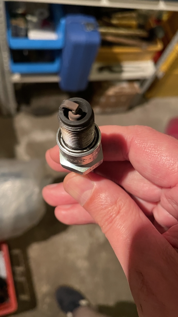

    Hier die Kerze dazu.
    Also viel zu fett ist das doch nicht, oder?
    So sieht meine Kerze auch aus ... Aber ich denke die muss rehbraun sein
