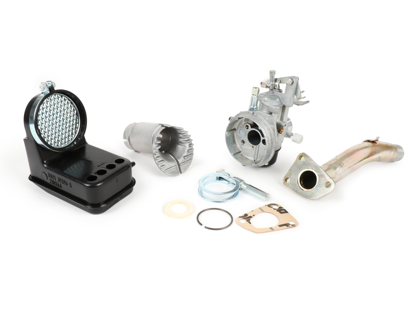

    Hab das Set mit einem 19er Dellorto Vergaser
    Vergaserkit -DELLORTO 3-Loch, 19/19mm SHB- Vespa PK XL
    Vergaserkit-DELLORTO- Um die Umrüstung auf einen anderen bzw. größeren Vergaser zu erleichtern, bieten wir euch komplette Vergaserkits an. Diese…
    www.scooter-center.com
    morgen kommen die anderen Düsen an dann werde ich eine 82er düse versuchen, ändert sich nichts oder der Roller stottert wieder bzw läuft dann zu fett, werde ich den alten 16/15er vergaser einbauen und schauen wie er dann wieder läuft...

    Auf den Einzelbildern im Link gibt es eins, dass den 3-Loch-Ansaugstutzen zeigt. Wenn du den Vergaser auf den abgedrehten Flansch aufsteckst - und zwar bis zu Anschlag im Vergaser - siehst du natürlich noch die 4 Schlitze im Klemmbereich des Vergasers. Aber das ist keine Eintrittsstelle für Nebenluft und es ist völlig sinnlos, diese 4 Schlitze mit was auch immer zuzupampen.
    Ich vermute aber, dass kawitzi richtig vermutet und du diese 4 Schlitze im Vergaser gar nichrt meinst.
    Korrigier mich, wenn ich falsch liege. Wenn du nämlich die Gusskappe nicht weit genug aufschieben kannst, hast du keine ausreichende Klemmung. Da hilft Pampe aber auch nicht.
