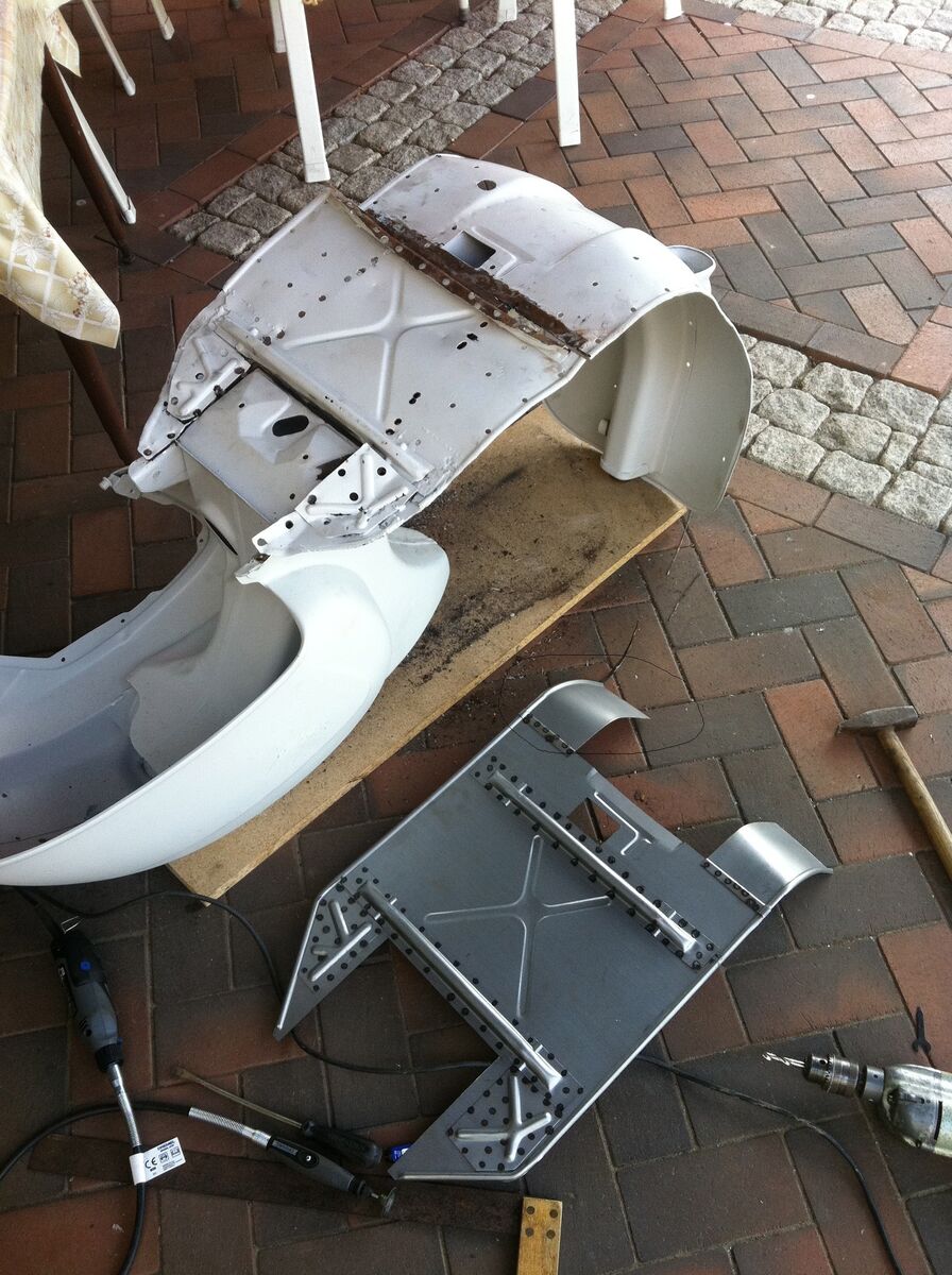

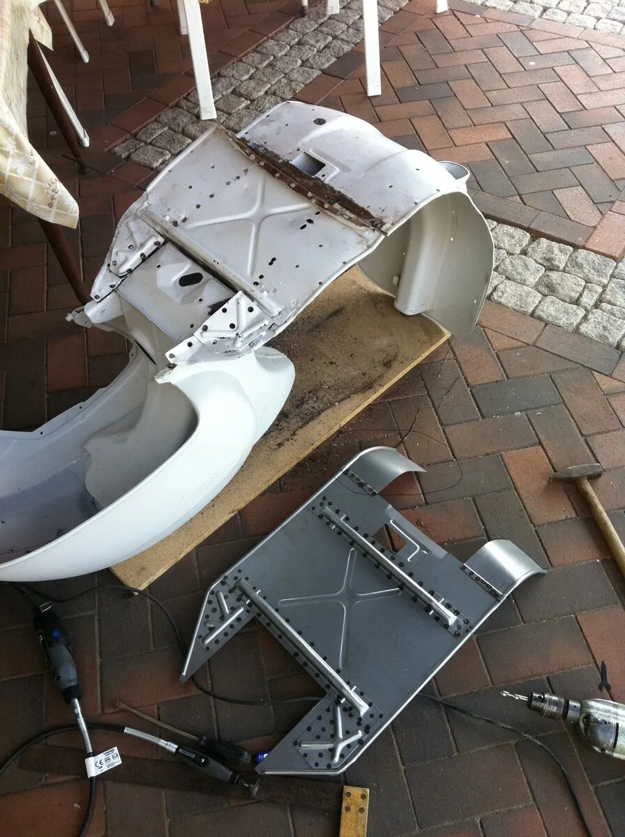

    ich stell heute abend nochmal ein zwei fotos rein auf denen man gut erkennen kann, wo der vorbesitzer schonmal gebrutzelt hat... vielleicht kann ich mir das reparaturblech ja auch ganz sparen und wir schweissen links und rechts nur zwei kleine blechteile ein wenn sowas geht!?
    will nich fuschen... soll halt gut werden, nicht wahr.... :-2
    Ich hab versucht vernünftig zu sein, ich mochte es nicht!
  • Arne30171
    375
    44
    Hannover
    50 R von 1977
    • June 16, 2011 at 17:01
    • #29
    wie am besten vorgehen... sofern der karosserietyp die kanten sauberhinbekommt (wovon ich ausgehe), lieber nur die zwei kleinen stücke einschweissen und notfalls noch ne neue querstrebe drunterklatschen? solle doch EIGENTLICH reichen oder...
    glaube ich war mit dem bestellen des reparaturblechs ein bischen voreilig... :-3
    was meint ihr...??

    ich würde nur den hinteren teil des trittbleches ersetzen, sozusagen neues zur hälfte trennen und ran damit, der vordere teil samt traverse ist einfach noch zu gut um herausgetrennt zu werden, anpassung für bremspedal entfällt ebenfalls
    und einziehen lässt sichs so auch deutlich einfacher
    @juny warum sollte er einen so derart runtergesifften roller der freundin zusammenbasteln, der tuts doch auch eine olle xl2 weiß übergepinselt mir brauner sitzbank und WWR saufen-)
    Zitat pkracer:
    Deloraz@chup4:
  • Arne30171
    375
    44
    Hannover
    50 R von 1977
    • June 17, 2011 at 20:01
    • #33
    das war vorhin auch meine idee, nachdem ich die misere bei nem kaffe einfach mal hab auf mich wirken lassen...
    altes trittblech mittig auf höhe der vorderen querstrebe abnehmen und neues ranfummeln... so dass quasi die neue vordere querstrebe als verbindung zwischen alt und neu dient... ham alle verstanden, was ich meine... :-4
    also so hier ->
    gut oder nich gut? 2-)

    hab vorhin einen teil vom trittblech abgenommen... obwohl ich böses ahnte, konnte ich aufatmen... nur oberflächlicher flugrost im tunnel... :D

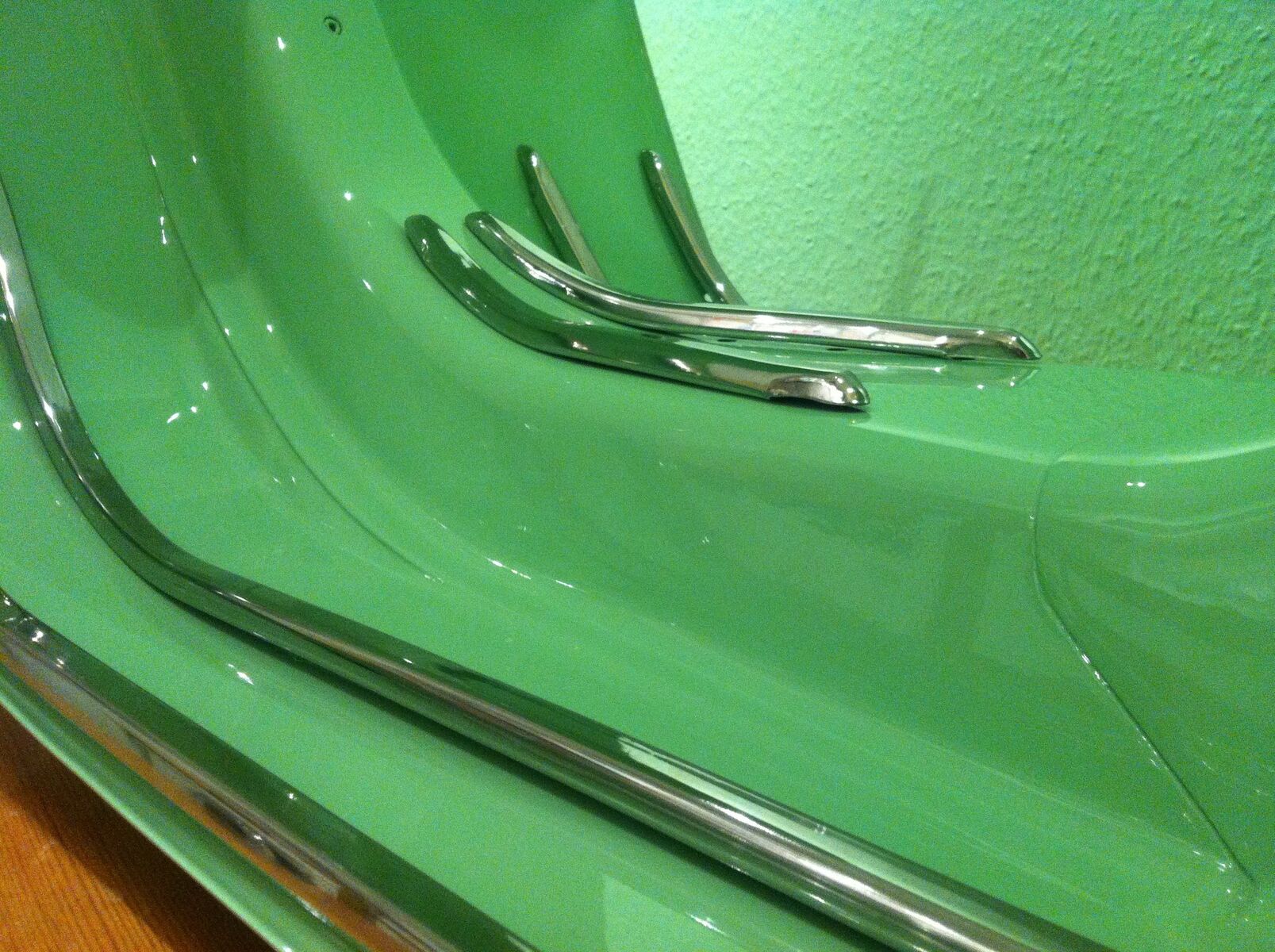

    tadaaaa... :)
