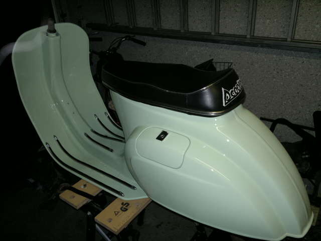

    restauriere grad ne v50 special und bin jetzt bei den trittleisten angekommen habe neue bestellt da sind ieten dabei doch wie mache ich diese fest besser gesagt wie verniete ich die?????
    hier mal n bild das jeder bescheid weis um was es geht.

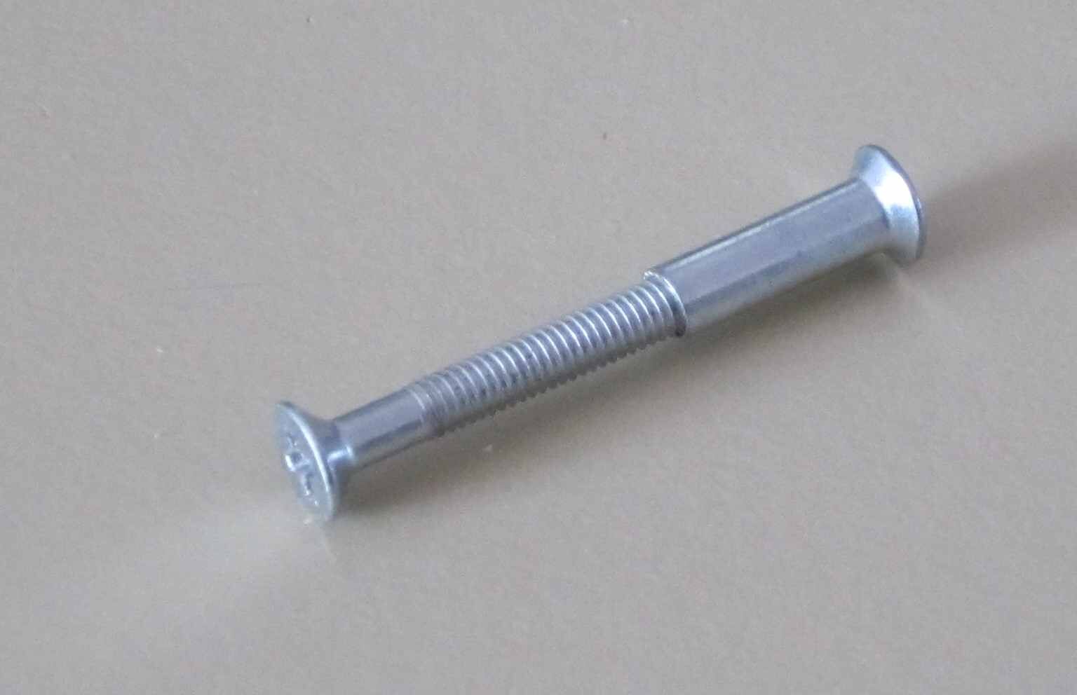

    Hi kennst Du so was? Das nennt sich "Verbindungsschrauben"

    Einmal editiert, zuletzt von kasonova (May 30, 2011 at 11:30)
