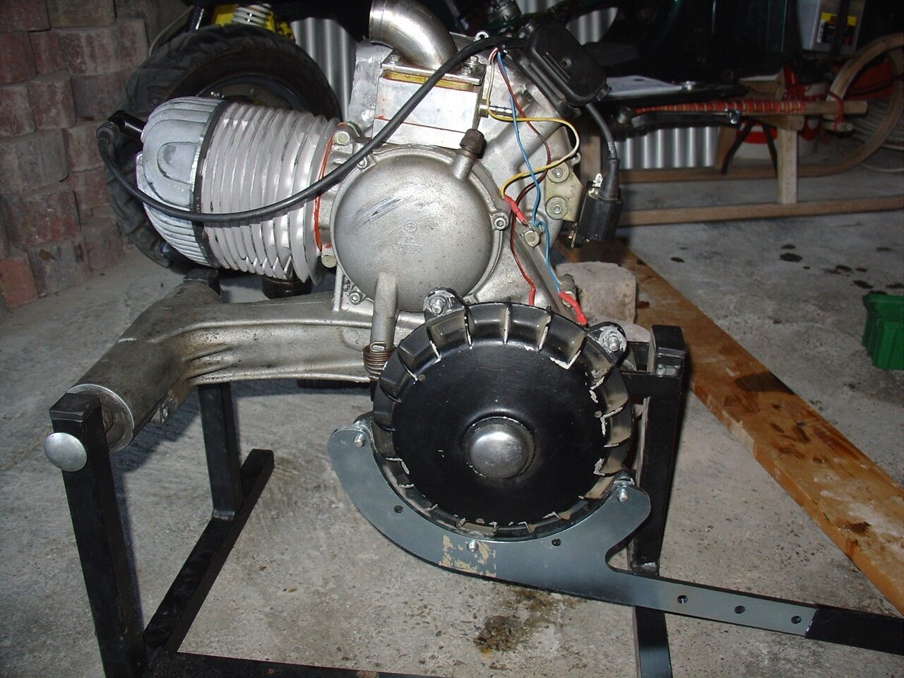

    oder sich zum besseren Gegenhalt den Bremstrommelhalter vom Nik bestellen:
    -Link tod-
    Teuer aber bewährt sich doch sehr schnell beim festziehen und lösen.

    • May 31, 2011 at 20:51
    Einfach toll,ich liebe Werkzeug das ich nur ein paar mal im Jahr von der Wand nehme
