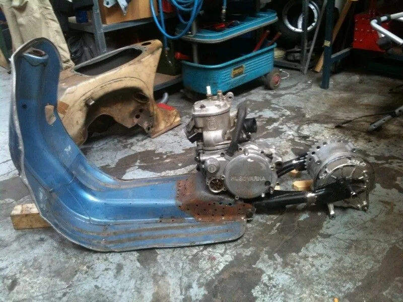

    Ich habe ein wenig überlegt, ob es wirklich hierher gehört. Aber ich meine es durchaus ernst und bis jetzt ist bei diesem Projekt auch ein Largeframe Teil verbaut worden.
    Ich werde Wörtern wie Feuerstuhl, oder Treibsatz eine völlig neue Bedeutung geben...
    Ein Husqvarna Motor mit 360 ccm, eine gekürzte Schwinge einer Suzuki und eine Nabe einer Honda CB750, die nach dem Heraustrennen der Alu-Speichen offenbarte, dass sie fast den Lochkreis einer Vespafelge hat.

    geiles projekt, sowas gefällt mir! :D
    da kommt dann aber auch wieder ein lf-arsch drauf, oder? :thumbup:

    Bei der Legalisierung mache ich mir wenig Hoffnung. Wenn es am Ende steht, versuche ich mal was....
    Der Plan ist, ein verlängertes PX Heck mit angeschweissten Hauben als Flip-Heck aufzusetzen. Die Schwinge wird einen Unterzug bekommen. An diese wird eine Schubstange angeflanscht, die über einen Umlenkbock in Höhe des Bremspedals, einen liegenden Dämpfer ansteuert. So nimmt da Heck dann keine Kräfte vom Fahrwerk auf.

    Aprillia like,würde da ne Gitterrohr Rrahmenkostruktion wohl besser kommen.Flip Heck aus GFK-cool!

    Habe mich bei dem Topictitel schon auf anderes gefasst gemacht ... aber das ist noch heftiger als erwartet. Auf das Endergebnis bin ich sehr gespannt 8-)

    Wenn der Andi ein Lambretta mit RD350-Motor durch den TüV bekommt, dann dieses Projekt bestimmt auch!
    Wenn es fertig ist, würde ich mal Kontakt aufnehmen.

    so kann man die züge wenigstens mal vernünftig verlegen ohne Wartungsöffnungen zu verwenden

    Bin gespannt wie's weitergeht, nachdem der Motor nun doch nicht unter eine Vjatka kommt.
