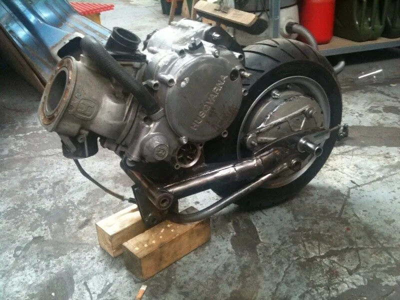

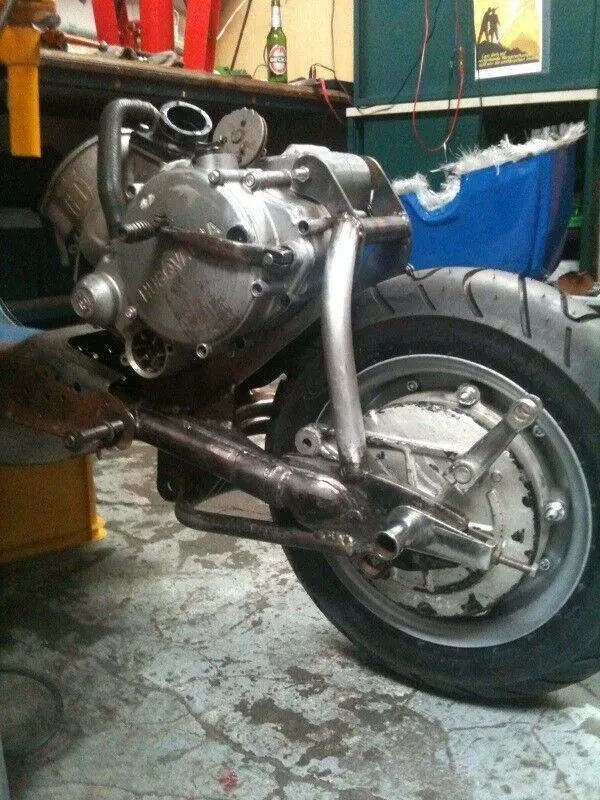

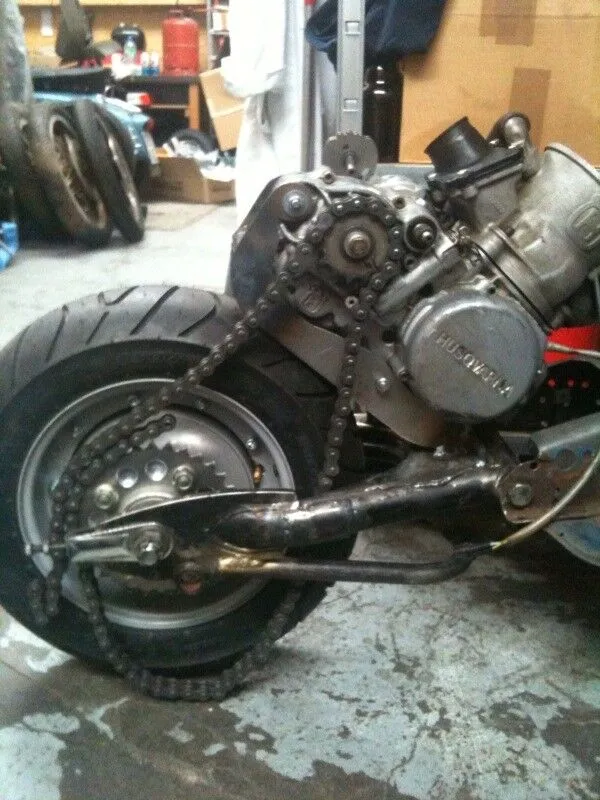

    Endlich ist der Motor auf der Schwinge fest. Das war ein ganz schöner Krampf das Ding so auszurichten, dass das Ritzel in der Flucht zum Kettenblatt liegt. Vorher musste ich noch das Hinterrad genau ausrichten, was sich auch noch mal ein wenig in die Länge zog. Wer die Werkstatt kennt in der ich schraube, weiss, dass der Schweissraum im im ersten Stock liegt und ich somit das ganze Geraffel nach oben schleppen musste um dort wieder alles genauestens auszurichten. Genug Blabla. ich lasse Bilder sprechen.
    Mein Arbeitswahn wurde jäh durch das Fehlen eines Kettenschlosses gestoppt. Die rechte, hintere Strebe kommt unter das Ritzel. Die Genaue Position kann ich aber erst bei gespannter Kette ermitteln und da die Kette gute 45 ° im Wikel zur Spannrichtung der Achse steht, kann sich da noch einiges tun, wenn der Reifen 15mm weiter nachhinten geht.
    Aufgefallen ist mir jedoch schon Mal das, was ich vorher befürchtete. Der Treibsatz ist verflucht schwer.
