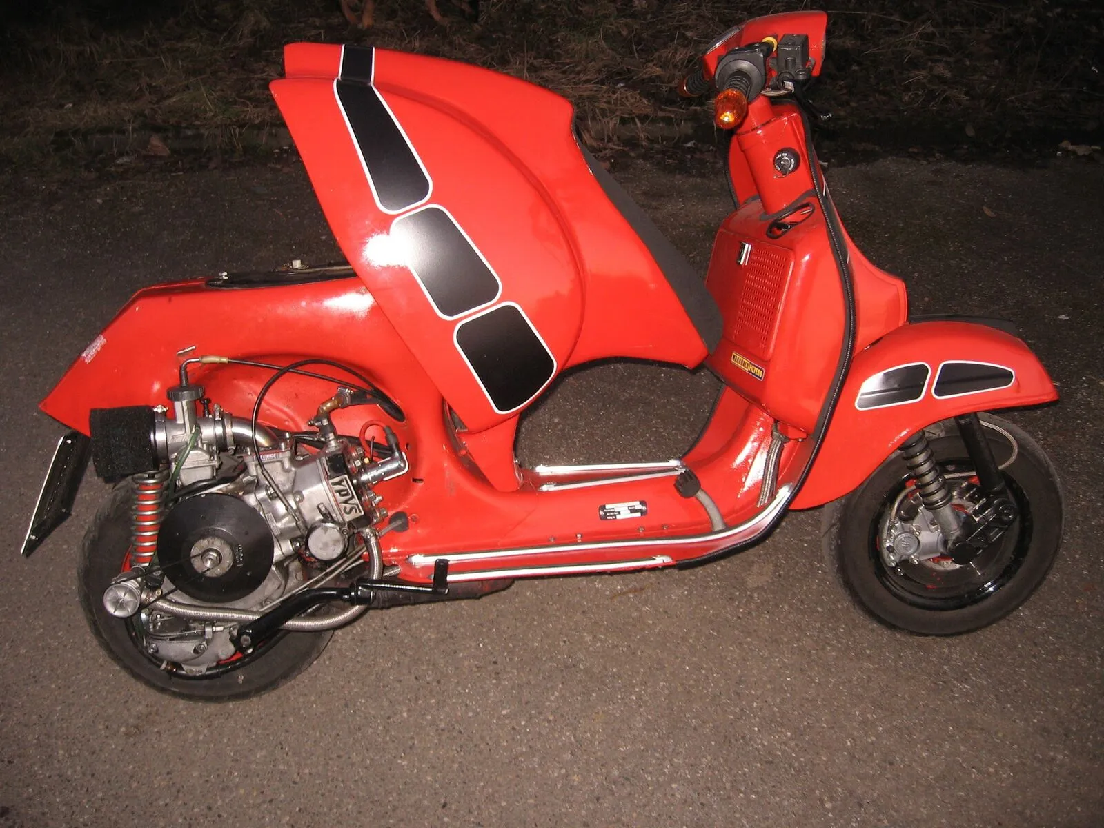

    Bau nen Zwitter!
    Habe ich auch schon dran gedacht.
    Passt halt durch die umgekehrte Wölbung vorne besser.
    Schau mal hier:
    Vielleicht bekommst Du da auf Ideen!

    So ein Mischmasch ist doch eigentlich gar nicht Dein Stil, oder irre ich da?
    Ich würd versuchen bei der Vespa Linie zu bleiben.

    Sehe ich auch so Px Lusso Mutant like an O Optik angelehnt ......Das hat Gesicht

    Außerdem hab ich extra die Sprintseitenhauben für das Prjekt besorgt, also Du Hamburger, verbau die gefälligst auch.

    Stilistisch sieht das natürlich besser aus wenn alles von der Vespa ist.
    Wenn Du das denn auch hin bekommst, ohne das das irgendwie dämlich aussieht...schauen wir mal :-3

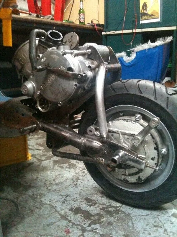

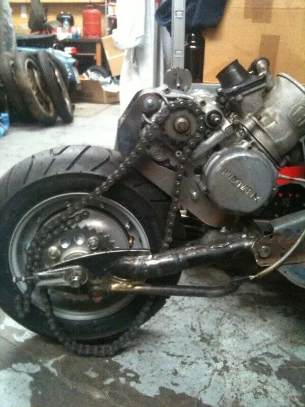

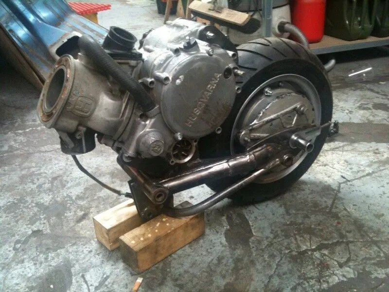

    Hamburg, Regen, die Frau auf Achse, WERKSTATTZEIT!
    Weiter geht´s
    Endlich ist der Motor auf der Schwinge fest. Das war ein ganz schöner Krampf das Ding so auszurichten, dass das Ritzel in der Flucht zum Kettenblatt liegt. Vorher musste ich noch das Hinterrad genau ausrichten, was sich auch noch mal ein wenig in die Länge zog. Wer die Werkstatt kennt in der ich schraube, weiss, dass der Schweissraum im im ersten Stock liegt und ich somit das ganze Geraffel nach oben schleppen musste um dort wieder alles genauestens auszurichten. Genug Blabla. ich lasse Bilder sprechen.
    Mein Arbeitswahn wurde jäh durch das Fehlen eines Kettenschlosses gestoppt. Die rechte, hintere Strebe kommt unter das Ritzel. Die Genaue Position kann ich aber erst bei gespannter Kette ermitteln und da die Kette gute 45 ° im Wikel zur Spannrichtung der Achse steht, kann sich da noch einiges tun, wenn der Reifen 15mm weiter nachhinten geht.
    Aufgefallen ist mir jedoch schon Mal das, was ich vorher befürchtete. Der Treibsatz ist verflucht schwer.
    Das Lahmberta-Heck ist übrigens vom Tisch!

    Da kann man ja bloß auf schlechtes Wetter hoffen.Das das nicht leicht wird war ja klar-so oder so.Bei wieviel Kg biste schon?

    Meine Waage in der Werkstatt geht nur bis 2 KG und taugt somit nur zum Koks- und Epoxy abwiegen. Legt man zugrunde, dass ein normaler PX Motor bei 35kg liegt, tippe ich auf 50kg für die Triebschwinge.

    Geht doch.Hab mehr vermutet.

    bei der zu erwartenden leistung sollte das bischen mehrgewicht gar nicht auffallen, denke ich.
    sehr geiles gebastel, bin gespannt wie du es in die vespe bekommst und wie es dasnn optisch rüberkommt.
