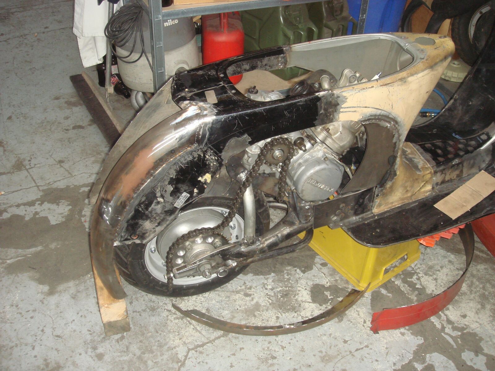

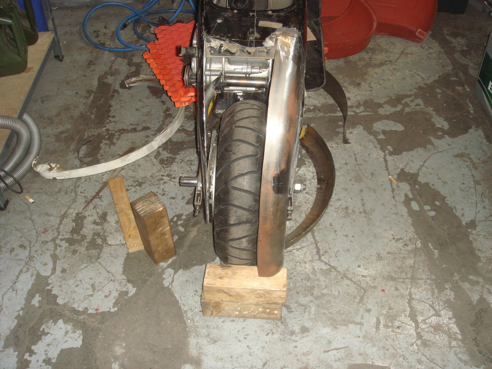

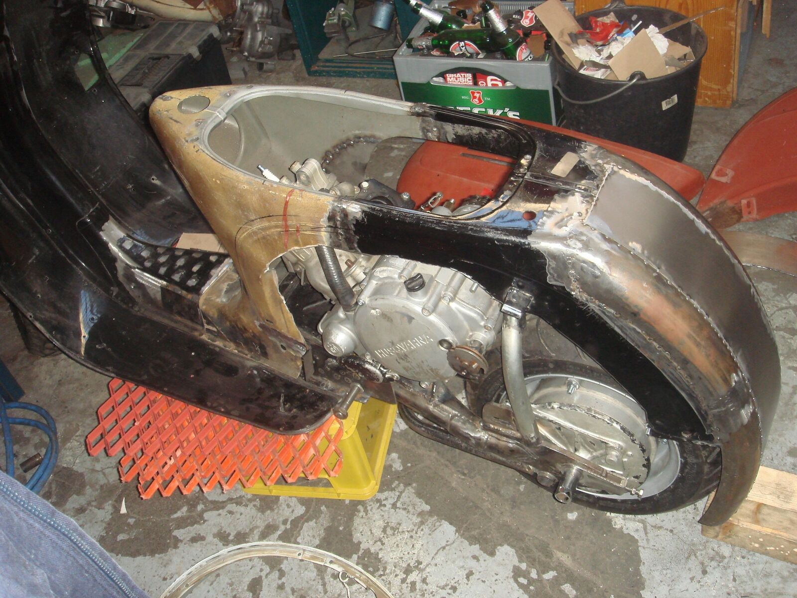

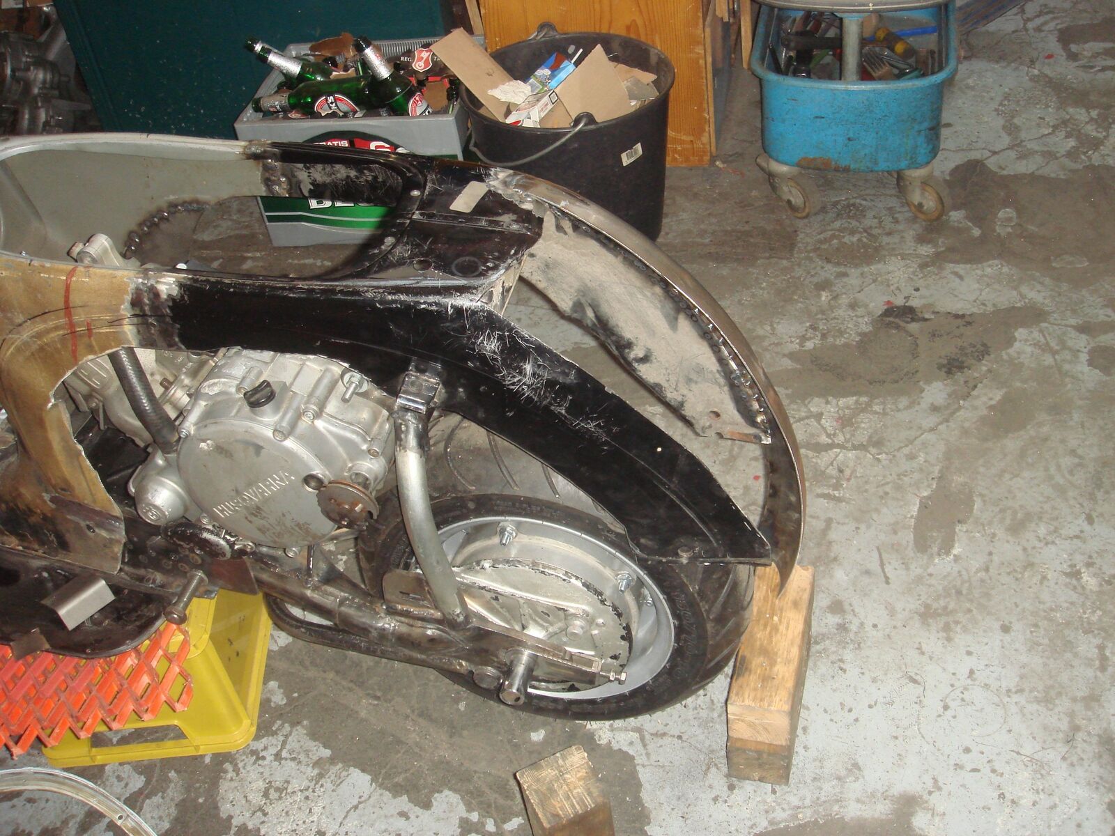

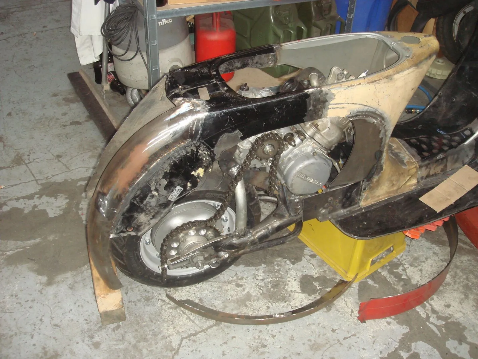

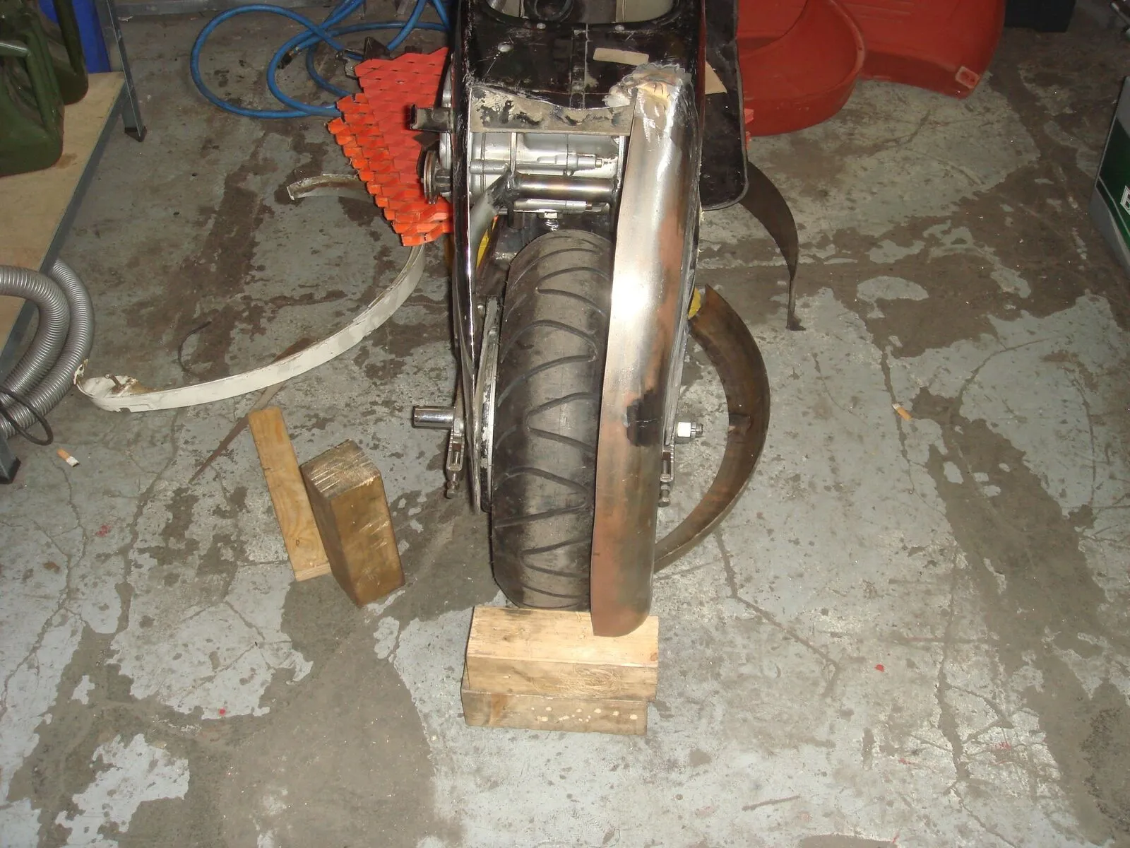

    Ich habe mich ans das Heck gemacht. Mein Plan war zwei VNB Kotflügel, einen originalen hatte ich noch und einen habe ich günstig dazugekauft, hinten in das PX Heck einzuzusetzen. Also ran an den Speck, die Kotis in die Hand genommen über das PX Heck gepeilt und die Flex angeschmissen. Nach zwei zerflexten Kotflügeln und einer dreiviertel Stunde, dämmerte es mir, dass dieser Plan unmöglich aufgeht. Es sah einfach scheisse aus. Da stand ich nun mit einem zerflexten Heck und zwei zerstörten Kotflügeln. Mein verzweifelter Blick erspähte eine PX Seitenhaube, ob man die vielleicht... Nein auch eine PX Haube hat diesen hässlichen Knick. Verdammte Axt!
    Zigarette.... Bier.... Zigarette....
    Ich irrte durch die Werkstatt, mein Blick fiel auf die ganzen Kundenkisten Würde es jemand merken wenn ich einfach ein Rahmenheck absägte???
    Keine Option!

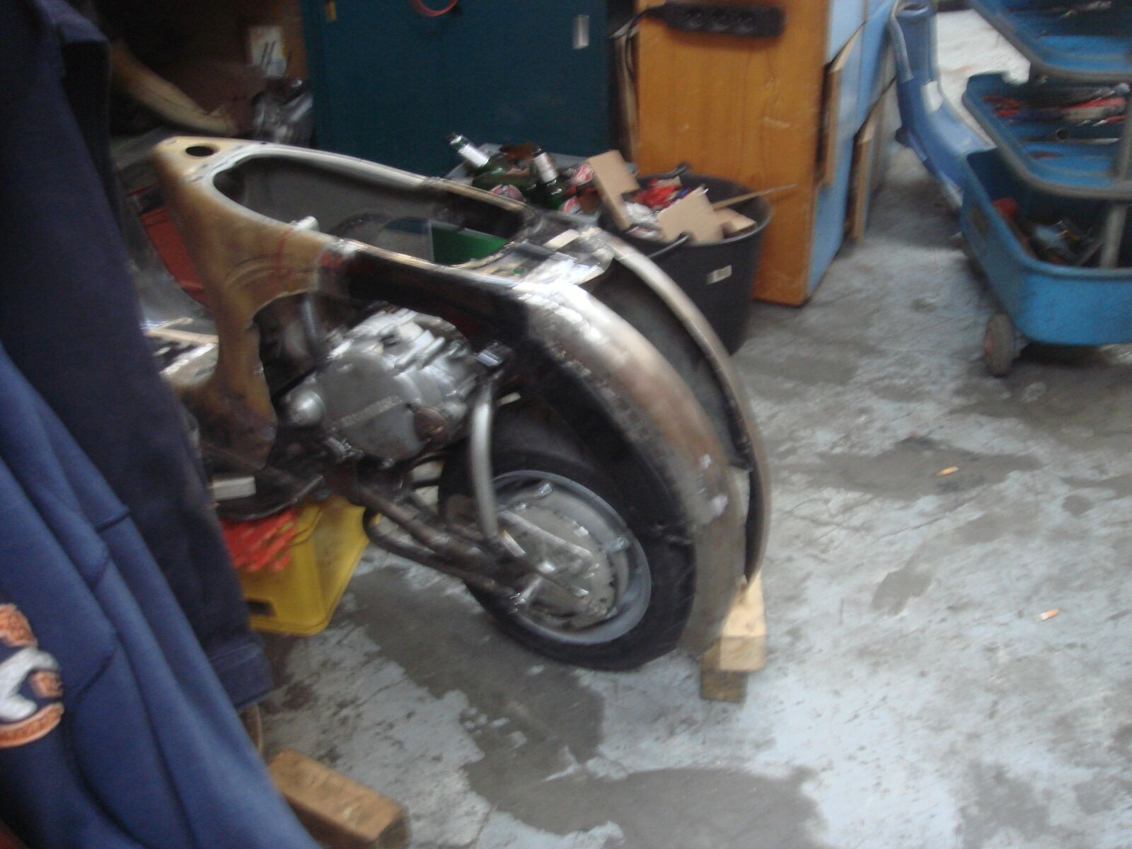

    Dann kam mir da der alte Harleyfender, unter meiner Werkbank, in den Sinn... Gut, das Mistding ist aus 2mm Stahl, aber man kann es ja mal versuchen. Gegen Abend war es dann vollbracht.
    Habe ich schon erwähnt, dass ich ein lausiger Blechner bin?
    2 Mal editiert, zuletzt von Pornstar (October 15, 2011 at 18:45)

    3,352

    Junge Junge der Anschiss kommt immer aus dem Toten Winkel.
    Weltenklasse wie du dich weiter durchbeißt ....
    Wobei die Öffentlichkeit der Sache kein zurück zuläßt.
    Gefickt eingeschädelt dieses Motivationsplus
    GIB ALLES BABY 2-)

    Zitat von Pornstar
    ...Habe ich schon erwähnt, dass ich ein lausiger Blechner bin?
    Ich kann mich nicht erinnern, aber ich bin immer wieder sowas von beeindruckt!

    Flex mal unten 20 cm wieder ab - gefällt mir so irgendwie gar nicht. Das ist keine Harley, das ist Husquvespa.
    Die Arbeit an sich gefällt mir aber schon recht gut.

    Das Heck bleibt so nicht bestehen. Natürlich wird es noch unten weggenommen. Zuerst müssen aber die Hauben ran. Dann lässt sich die Linie gut erkennnen und es wird geschnitten.

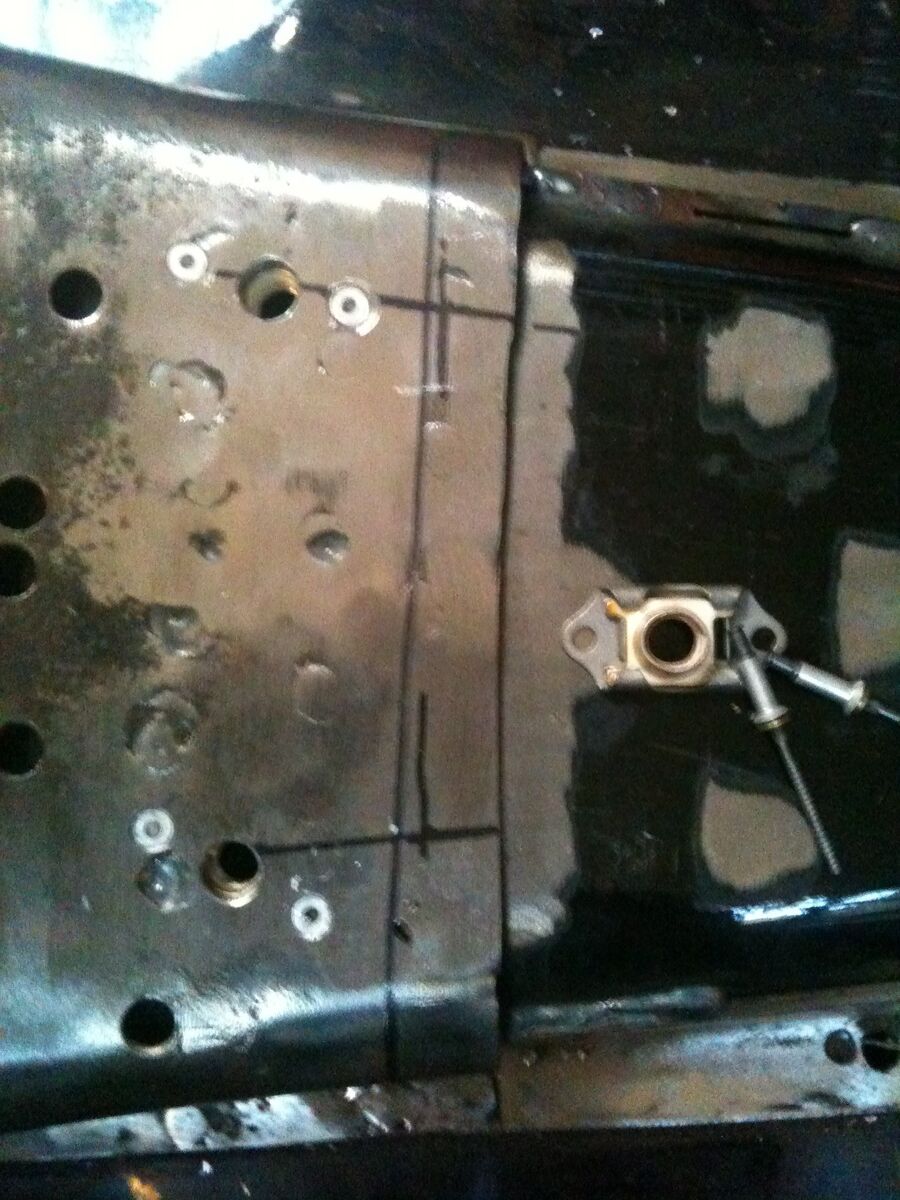

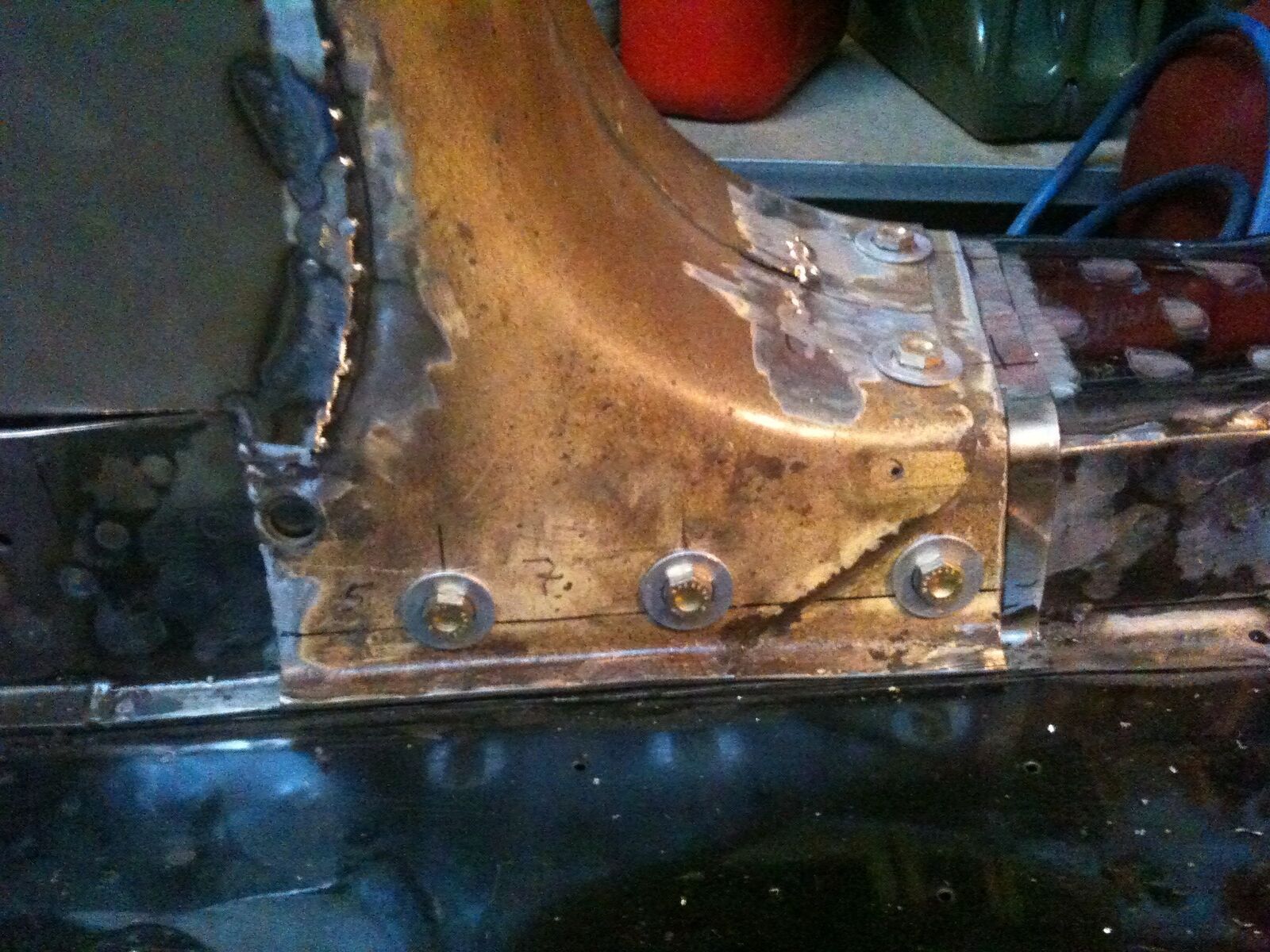

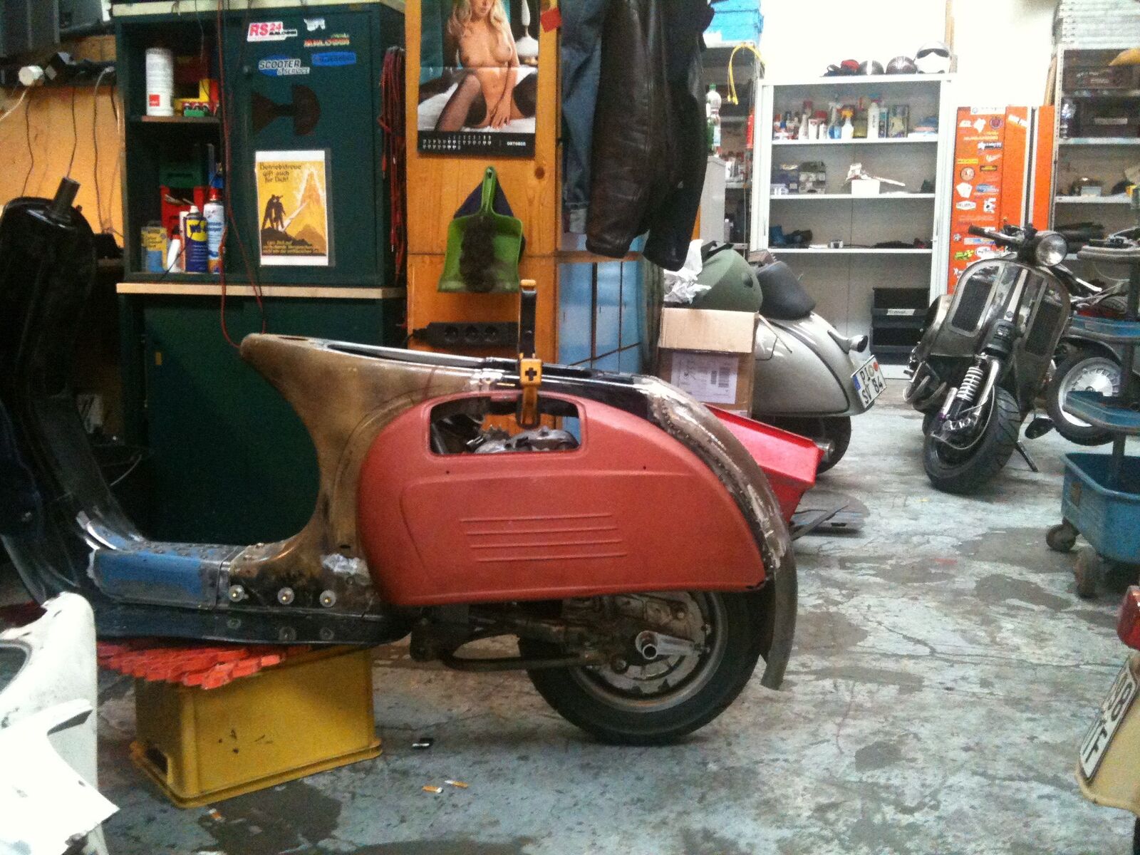

    Mittlerweile ist das Heck mit dem Rahmen verschraubt. Ich habe sogenannte Annietmuttern aus dem Flugzeugbau verwendet. Diese haben eine sehr große Auflagefläche und sind bis 5/16 Zoll erhältlich. Das sind 6.8mm also fast M7.
    Mit 7 Bolzen ist das Heck nun angeschraubt und es lässt sich in knapp 60 Sekunden mit dem Akku Schlagschrauber lösen und abnehmen. Das Ganze ist dermaßen stabil, dass ich wohl den ganzen Roller am Heck unter die Decke hängen könnte. Ich überlege gerade auf die Heckstrebe zu verzichten. Jetzt bin ich dabei die Hauben vorzubereiten und zu positionieren. Allerdings überlege ich auch mich endlich an die hintere Federung zu machen. Wenn der Roller ständig auf einer Kiste steht, ist es ziemlich doof die Hauben zu positionieren, weil die Linie der Karre so nicht wirklich sichtbar ist...

    Sehr elegant gelöst! Respekt!

    • October 30, 2011 at 00:15
    • #279
    was isn das für ne Schnitte da bei der Bürste neben den Lederklamotten?

    • #280
    Miss November aus dem Playboy Kalender.
