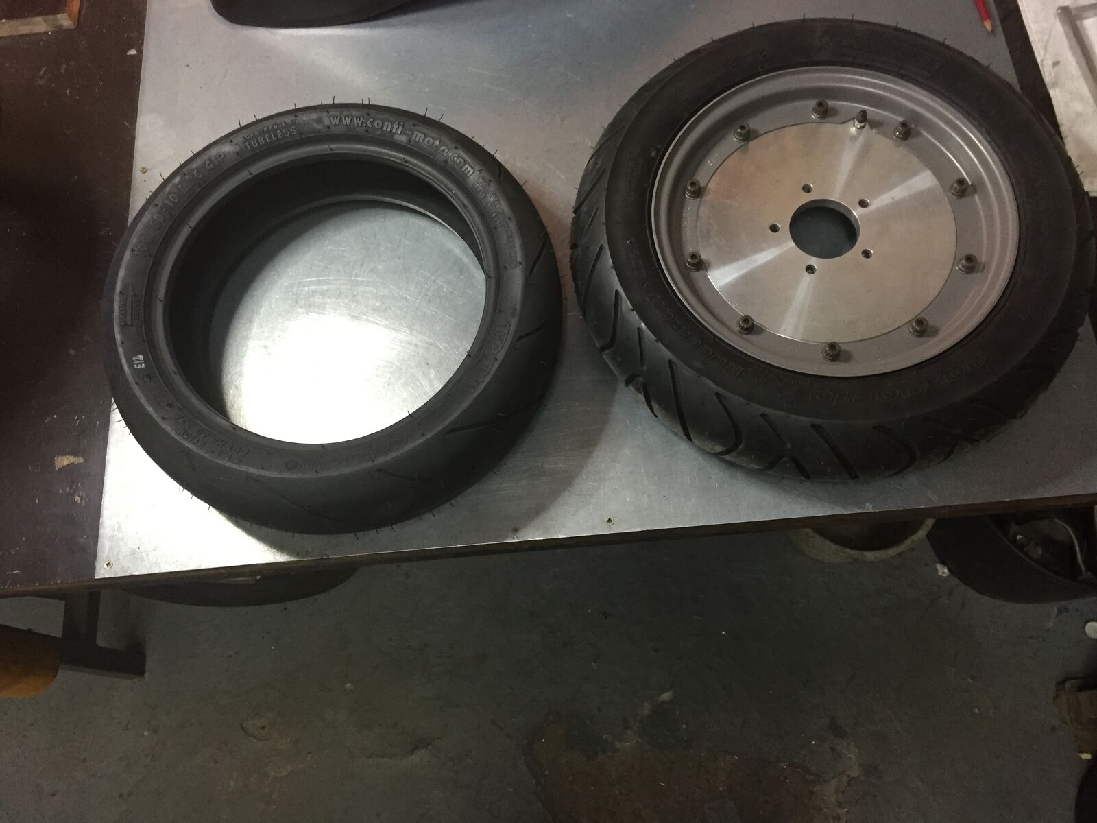

    Die Felgen sind normale Vespa Felgen. Vorne habe ich allerdings eine 12mm Aluscheibe mit angedrehter Zentrierung für die Felgenringe dazwischen gesetzt. Das ist dann meine "Trommel". Dementsprechend kleiner ist dann die Nabe. Hinten habe ich eine breite PX Hälfte und eine breite Cosa Hälfte genommen. Ebenfalls mit einem Aluring dazwischen. So komme ich dann auf 4 Zoll.

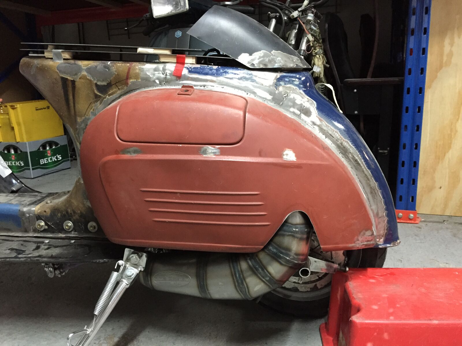

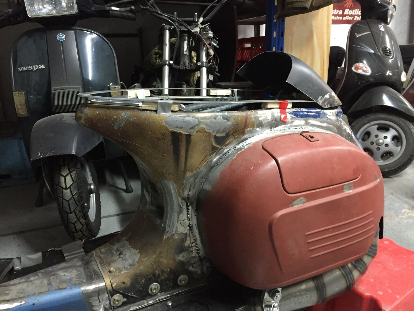

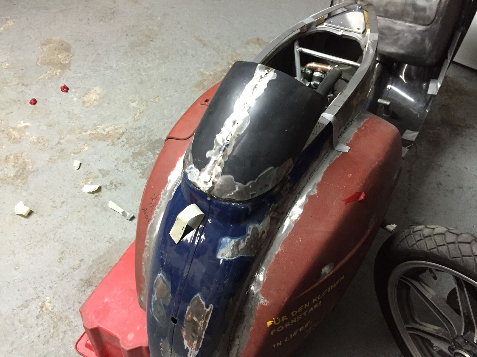

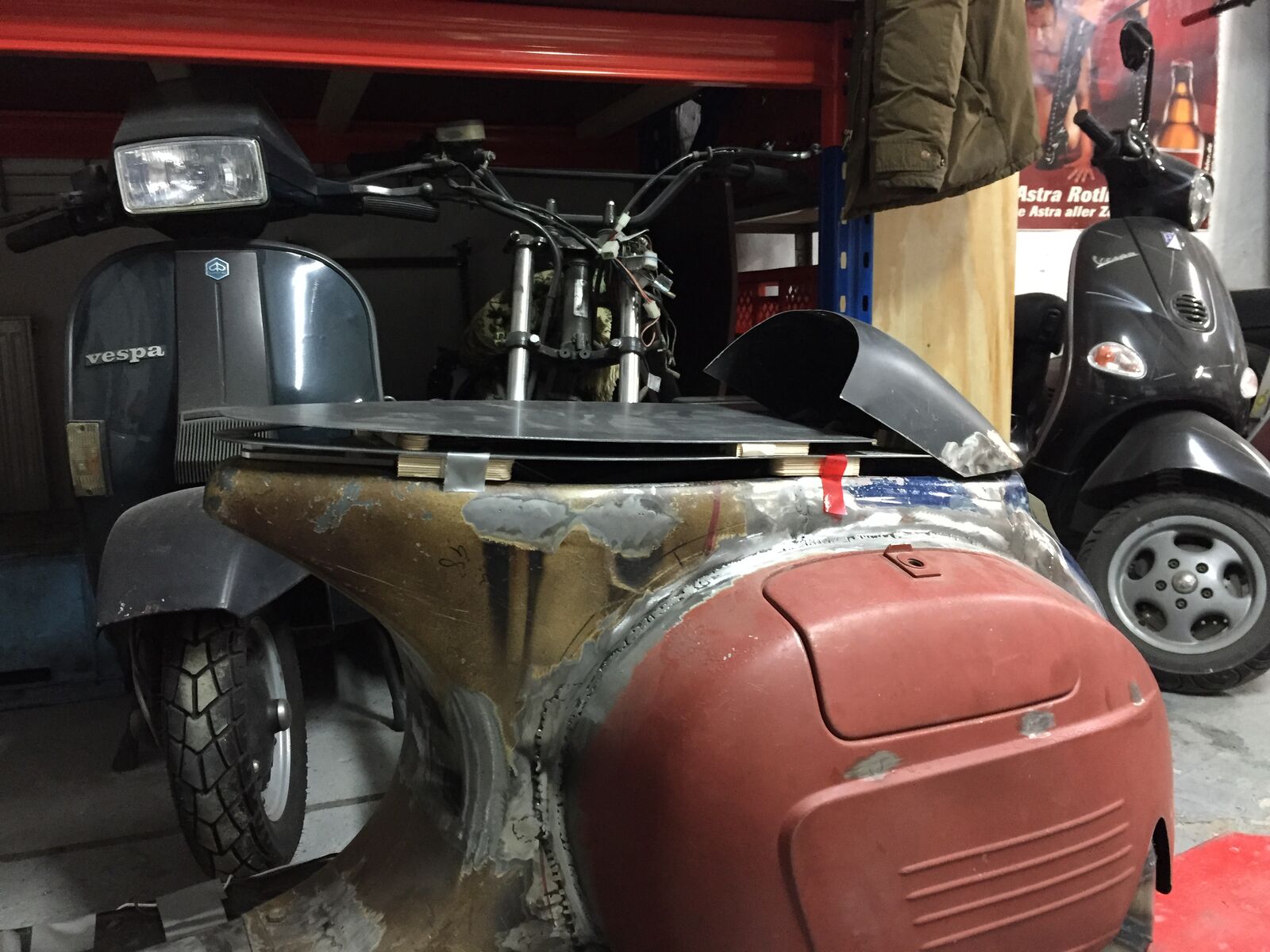

    Gestern habe ich mit dem Bau der Sitzbank begonnen. Etwas von der Stange ging hier natürlich auch nicht. Es muss ja genug Platz für den Vergaser bleiben und länger ist das Ding ja auch.
    Als Höcker habe ich einen VBA Kotflügel aufgetrent und einen Zentimeter aus der Mitte herausgenommen. Als Schanier werde ich mir nochmal das gleiche bauen, welches ich an meiner T4 auch dran habe. Das hat einen virtuellen, wandernden Drehpunkt und ist so dann nicht sichtbar. Das ist ja immer das Problem mit Sitzbänken die dem Rahmen in der Draufsicht folgen. Am Ende wird alles von meinem Haus- und Hofsattler weitgehend gar aufgepolstert und bezogen. Der Herr liefert erstklassige Arbeit zu fairen Preisen!

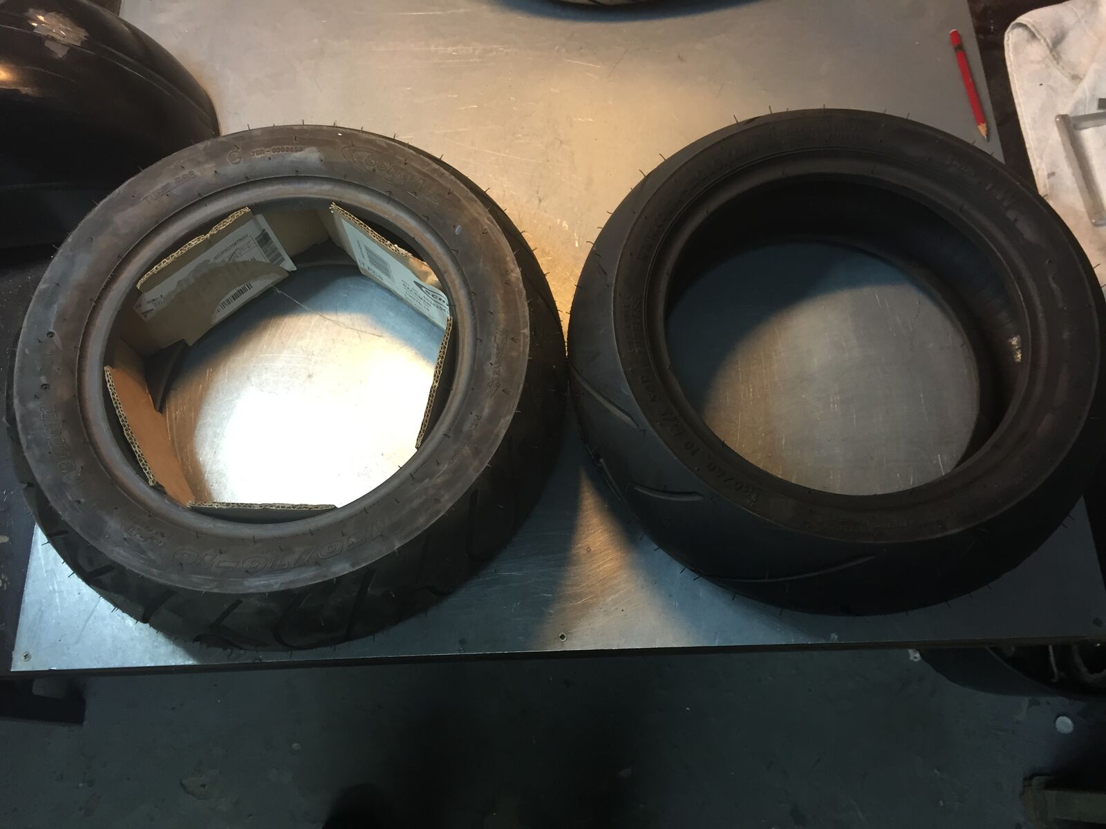

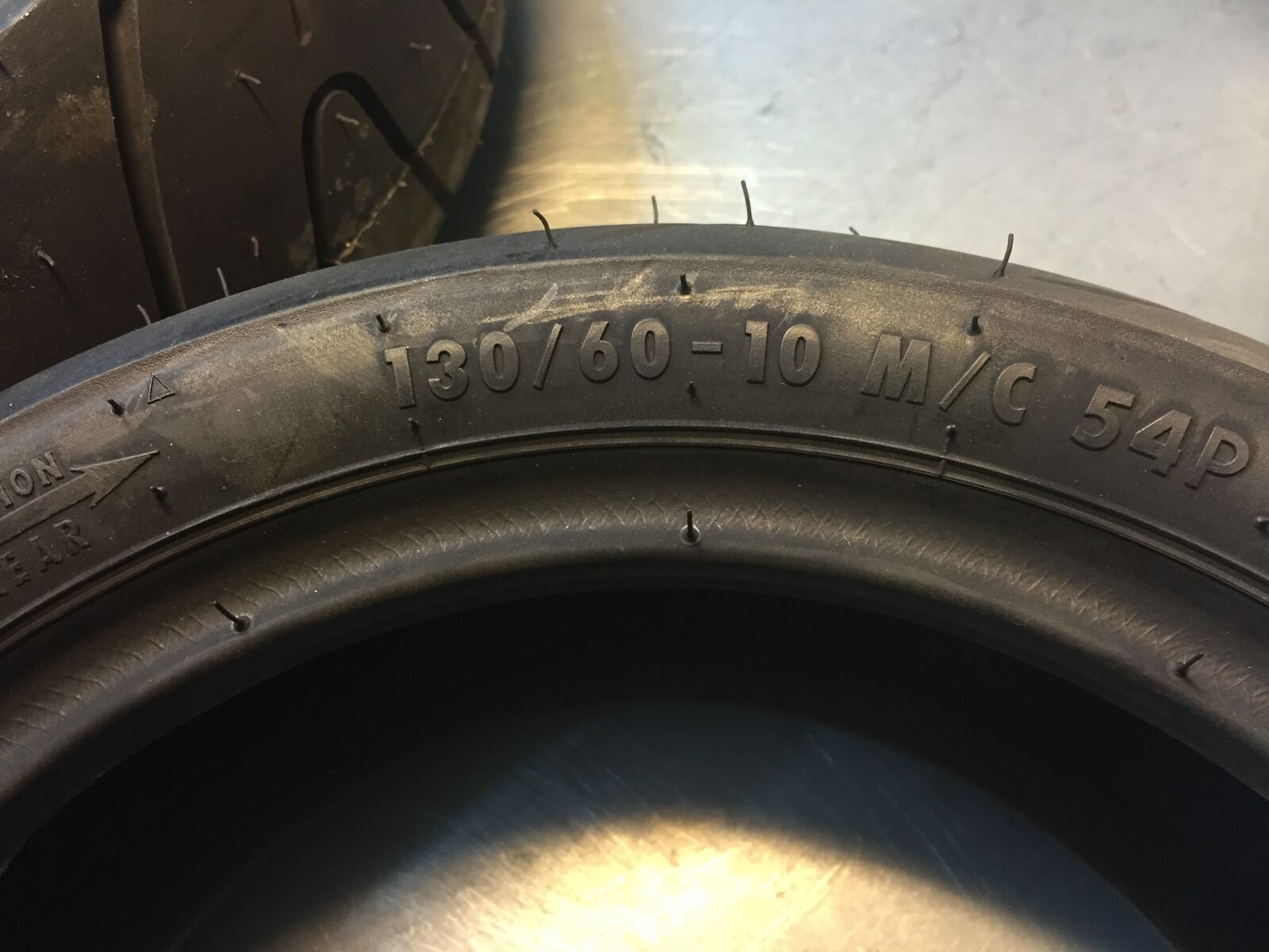

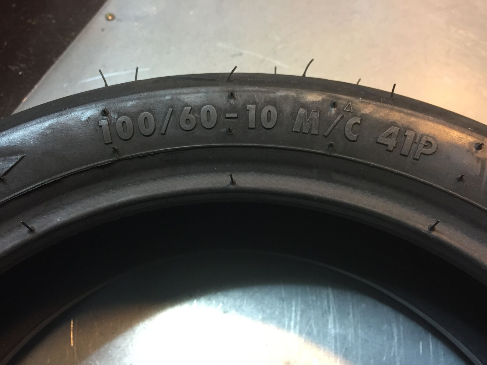

    Vermutlich habt Ihr es ja auch schon gelesen, oder gehört: Man sagt dem Schwalbe Raceman Qualitätsprobleme nach. Es kommt immer wieder zu Rissen im Gummi die quer zur Laufrichtung verlaufen. Dabei handelt es sich immer um einen RIss, dieser geht so tief, dass einige schon Laufflächenablösungen hatten. Unschön! Für mich war der Raceman bisher immer der Reifen der Wahl, aber mit diesem Makel behaftet werde ich ihn nun sukzessive bei meinen Rollern austauschen. Bei der Suche nach Alternativen bin ich auf den Conti Twist gestossen. Die Lauffläche gefällt mir und und das Gummi ist so weich, dass man meint, der Reifen bleibt an der Handfläche kleben. Ich habe allerdings ein wenig Sorge, ob der bei Nässe was kann. Jetzt bin ich sogar noch auf ein Sonderformat gestossen 100/60-10 und 130/60-10
    Hallo? 60 ? 8o ! Ich dreh mal schön durch.
    Die Pellen haben nicht nur ein Sonderformat, sondern auch einen Sonderpreis. 140 Euronen musste ich für zwei von den Dingern ausgeben...
    Dafür kann ich jetzt aber auch den Raceman reuelos von der Felge brennen... :D:D:D

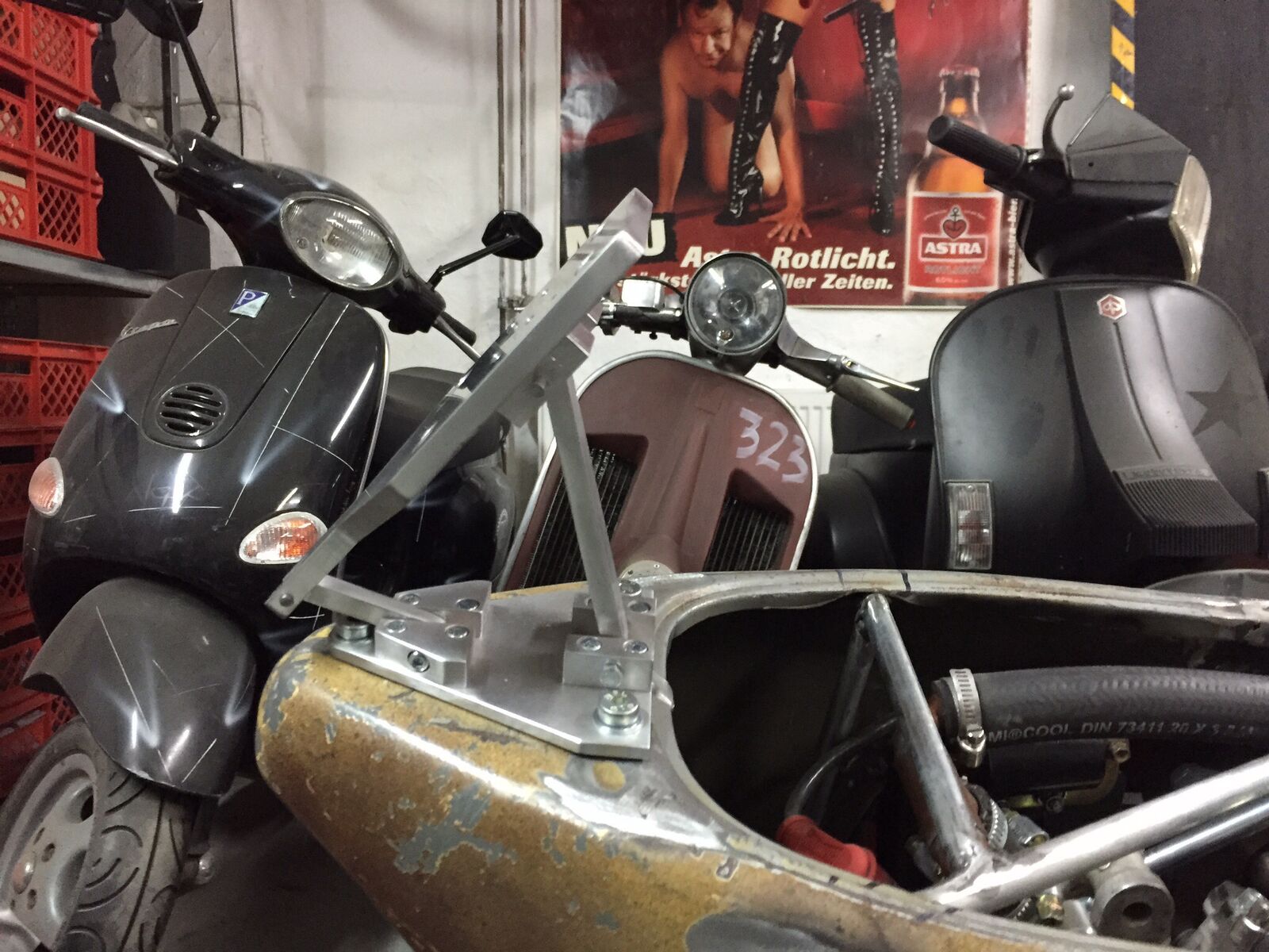

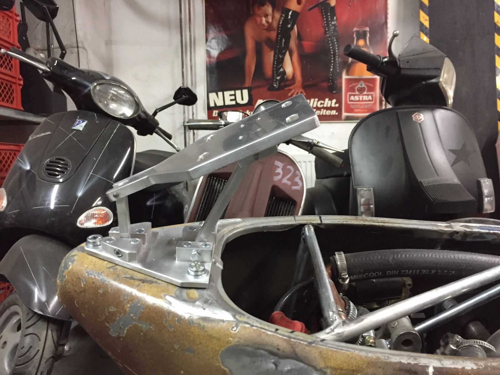

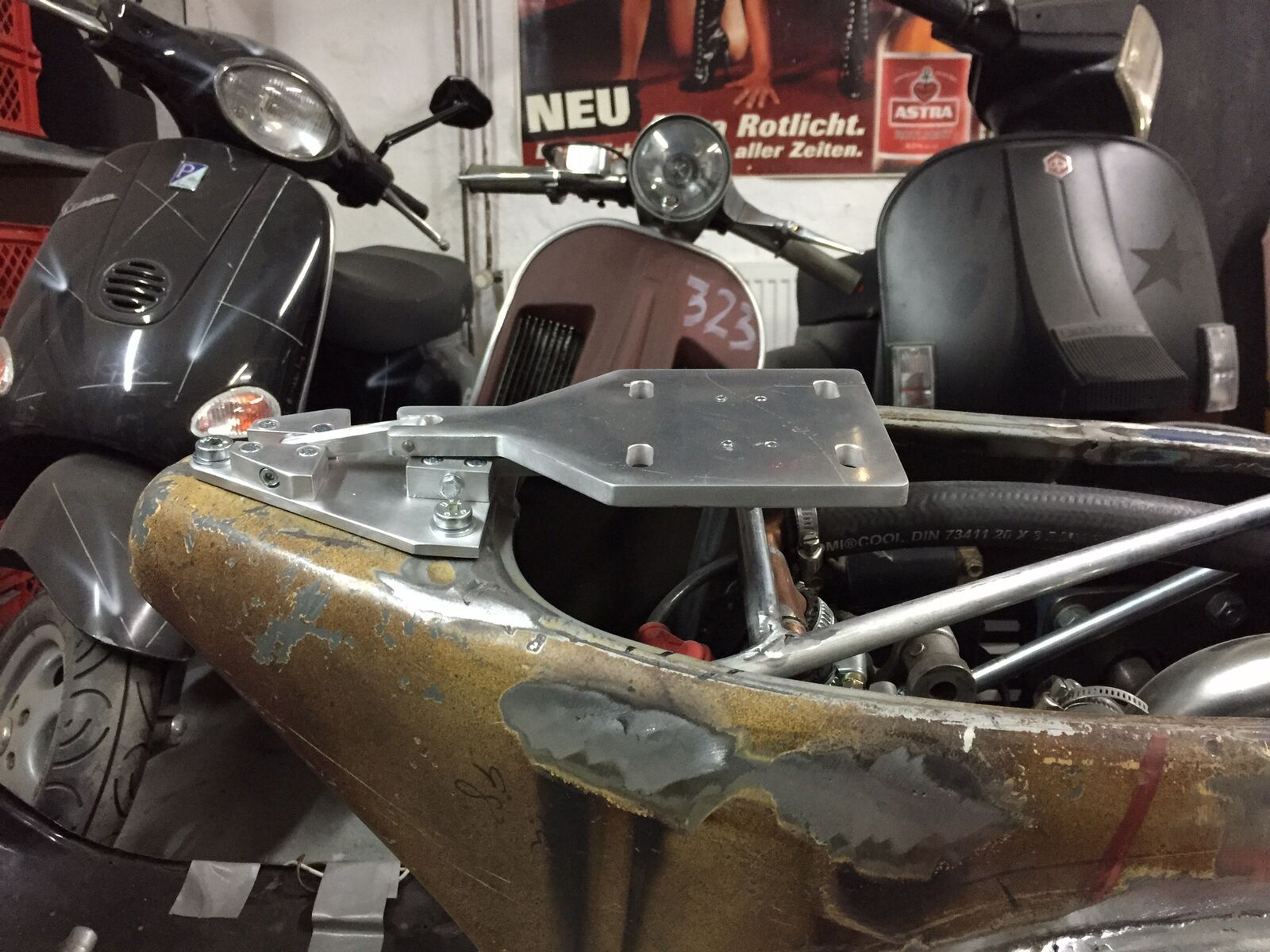

    Ich bin ja auf dein Scharnier für die Bank gespannt. Ein Schiebemechanismus kommt nicht in Frage wie bei den Streamline und diversen anderen Sitzbänken?

    Zitat von Labelsucker
    ich bin ja auf dein scharnier für die bank gespannt. ein schiebemechanismus kommt nicht in frage wie bei den streamline und diversen anderen sitzbänken?
    nein, sitzbank abnehmen um dann das heck abzunehmen kommt mir nicht in die tüte! das muss zusammen gehen!
    die folgenden bilder sollten dir die spannung nehmen.... :d
