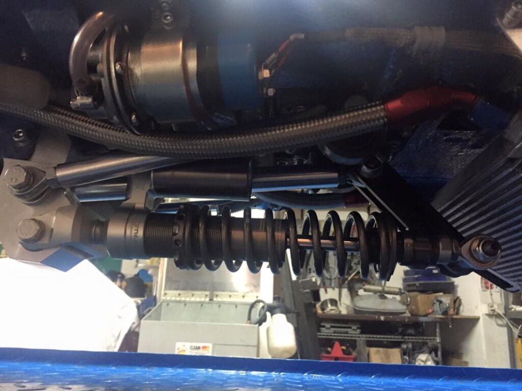

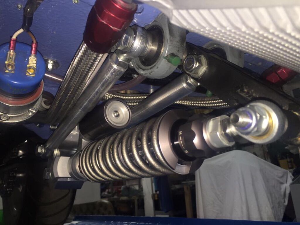

    Die Abteilung Federn und Dämpfen ist jetzt zur Gänze von BGM übernommen worden. Dabei habe ich den Winkel des Dämpfers und den Winkel des Umlenkhebels korrigiert. Hinten ist jetzt ein gefräster Halter aus Aluminium eingesetzt. Da die Aufnahme jetzt über einen Hebel die Kräfte einleitet muss diese jetzt mit einer Strebe abgefangen werden. Mich wundert selbst, dass ich das alles da noch unterbekommen habe

    Schaut gut und vor allem wichtig aus. ;)
    Verstehe ich das richtig, dass der Dämpfer vorne, also direkt hinter dem Wasserkühler, an dem Hebel der Schwinge aufgenommen wird und der neue Alu-Halter die Aufnahme am Rahmen bildet, so dass die zusätzlichen Streben den "Drehpunkt" des Hebels abstützen?

    Ja fast,. Der neue Halter für den neuen Dämpfer greift dort an, wo der Dämpfer vorher mit seinem Auge angeschlagen war. Jetzt liegt der Dämpfer gute 6 cm tiefer und die Federkraft wirkt über einen Hebel auf den Halter. Da die alte Aufnahme nicht genug Klemmung aufbringt um den Halter in der Position zu halten musste die Kraft mit einer Strebe abgefangen werden.

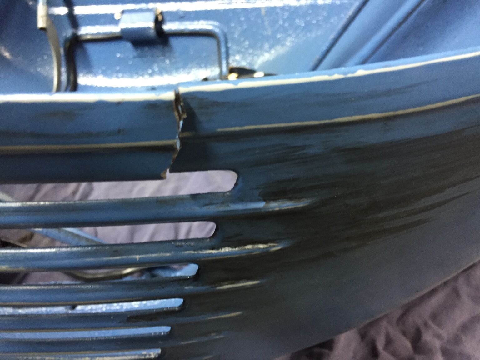

    In der Winterrevision bin ich ein paarProbleme angegangen. Die Vibrationen haben mir fast das Heck zerstört. Es traten an diversen Stellen Risse auf. Jetzt habe ich umlaufend ein 5 mm Rundstahl eingeschweißt und stelle fest: Es ist deutlich steifer. Die selbstgefertigten PU Buchsen sind rausgeflogen und wurden gegen runter geschliffene PX200 Silentgummis getauscht.
    Das Heck habe ich neu beilackieren lassen. Spätestens jetzt lohnt sich der O-Lack Fake!

    Hier noch ein paar Bilder von den Rissen im Heck

    autsch schon heftig, war sicher ein nettes nebengeräusch..
    wo hast die schleifspuren her? Hingelegt?

    Hingelegt? Nein, das ist die O-Lack-Fake Lackierung zwei Schichten Grau, eine Schicht Blau und dann alles mit 800er Nass geschliffen und an den Kanten sieht es dann so aus, als wenn die Grundierung durchkommt..
