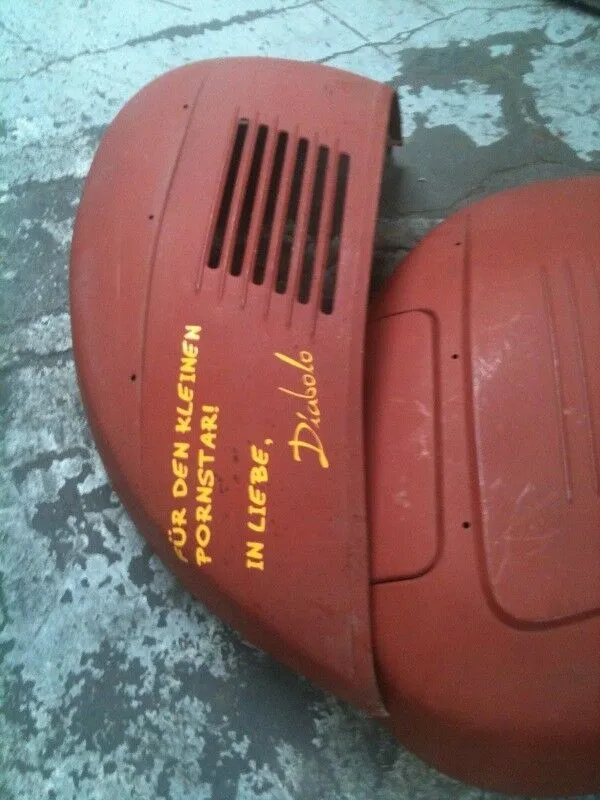

    Hatte gestern Besuch vom Diabolo
    Danke fuer alles!

    der jung muß dich in sein herz geschlossen haben, wir hätten da die hauben selbst für unseren renner gebrauchen können.
    versprochen ist aber versprochen und er ließ da auch kein aber zu.
    so ist der undertaker halt 2-)
