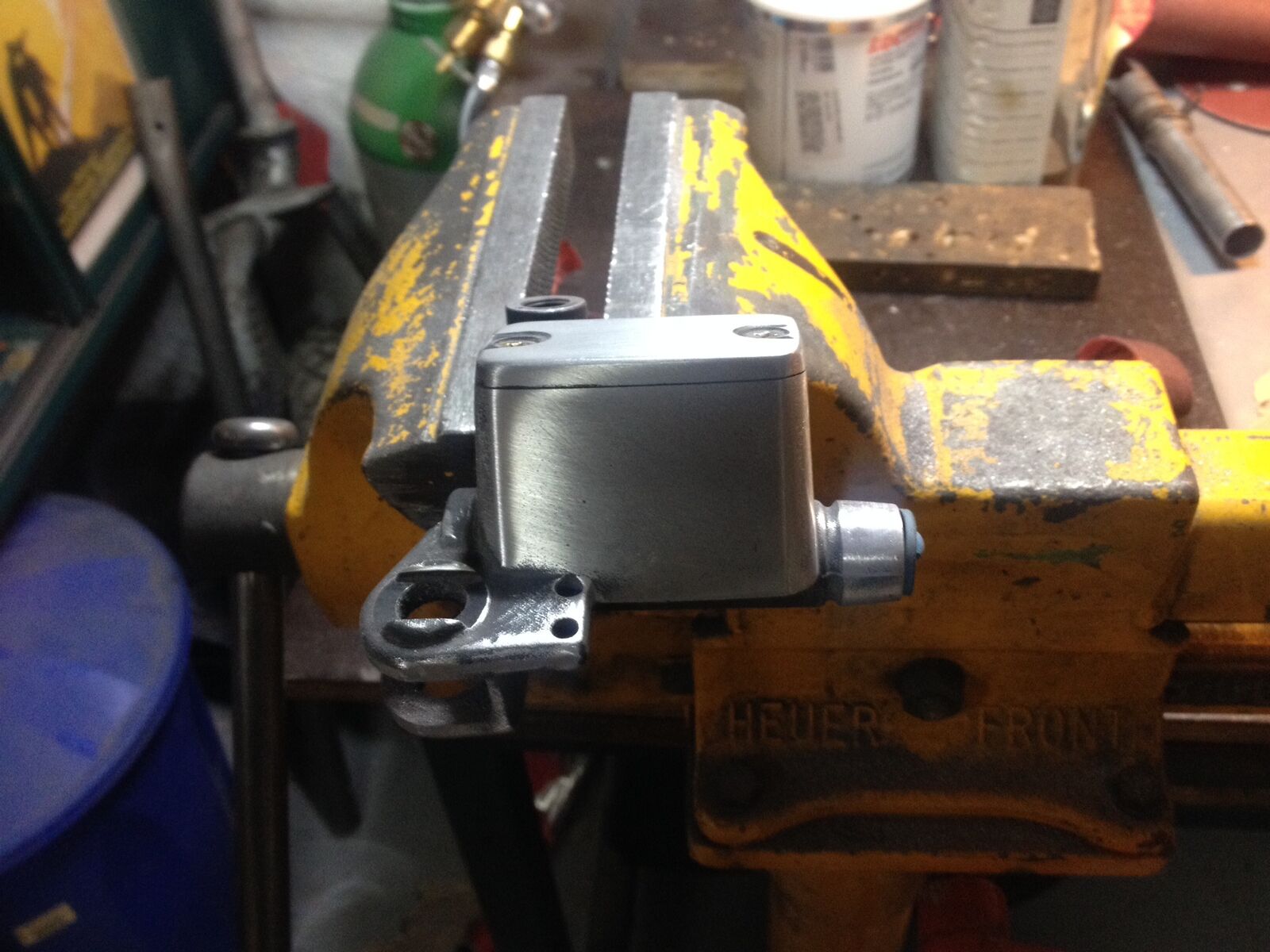

    Der Roller steht noch in Bremen und ich vertreibe mir die Zeit mit dem Lenker. Das Motogadget ist jetzt eingepasst und im Schaltrohr sind schon mal die Bohrungen für die Motogadget Taster gesetzt.
    Scheissarbeit!
    Ach ja Scheissarbeit... Die Brembo Bremspumpe gibt es auch nur in Mattschwarz und das wird nicht zum Konzept passen. Glattschleifen 80er, 150er, 240er Körnung und dann mit Scotch Vlies schleifen, zum Schluss polieren und hoffen, dass es nicht zu wellig geworden ist...

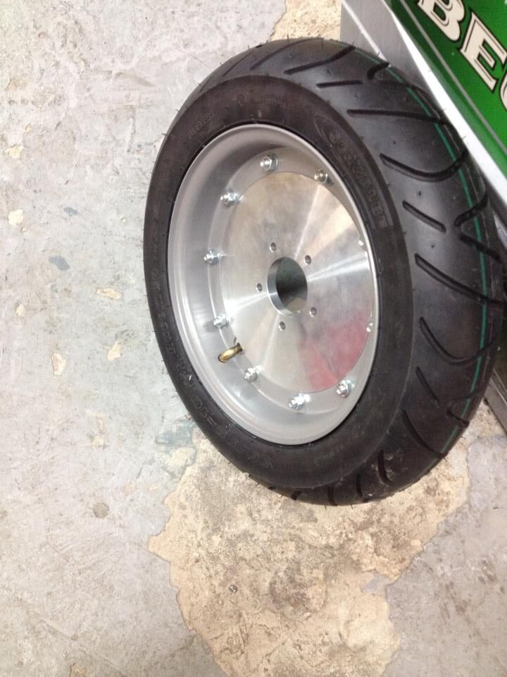

    Der Lenker ist fast fertig, noch ein wenig Schliff und dann passt es
    ... und die Felge vorn ist fertig. Centerline!
    Einmal editiert, zuletzt von Pornstar (October 17, 2014 at 23:16)
    2,610
    62,150
    11,832
    • October 17, 2014 at 21:50
    • #513
    Können gepaart mit Möglichkeit zur Ausführung. Ich bin neidisch.

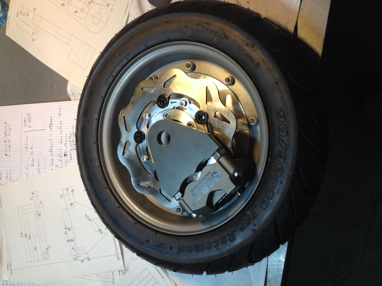

    Heute bin ich Nabe und Bremsscheibenadapter angegangen. Mir gefällt's...

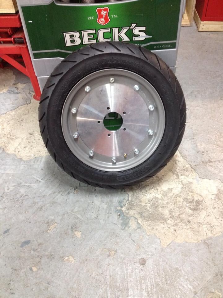

    ... und weil es schon unvverschämt gut aussieht, aber noch besser geht, habe ich noch die Felgenverschraubungen gegen 12 Kant-Bolzen mit weiss versilberten Muttern getauscht!
    3,349
    11,254
    1,487
    • October 18, 2014 at 19:37
    • #516
    Ich finde es immer wieder beeindruckend!
  • Lukk
    De nihilo nihilum.
    9,022
    1,729
    Lübeck
    • October 18, 2014 at 19:41
    • #517
    Sind das nicht einfach Vielzahnmuttern mit GeoMet Beschichtung? Das kommt mir sehr bekannt vor.
