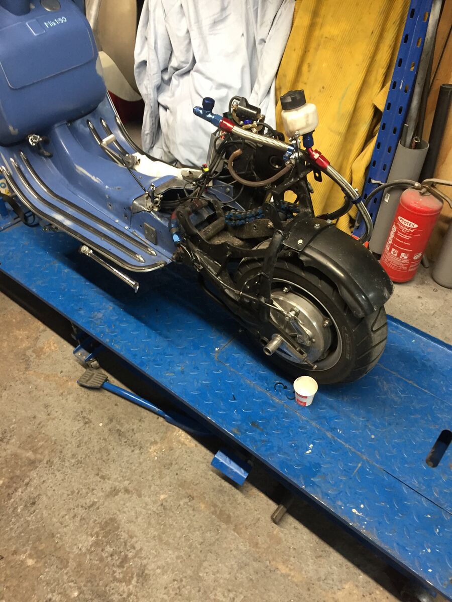

Damit das Thema nicht ganz tot ist, kommt hier mal ein Update.
In Kalkar auf dem Prüfstand hat sie tatsächlich nur 39 PS gedrückt, bei 34 NM...
Da das Ding wegen der einer unwuchtigen Kurbelwelle ohnehin schon so hart vibriert wie ein Sybian auf 400 Hz muss bis Saisonstart etwas passieren.
Motor raus, Kurbelwelle raus zum Wuchten und dann mal sehen...
Ich vermute eine zu magere Abstimmung im oberen Drehzahlbereich (die Nadel ist nicht optimal) und das der ZZP nicht richtig stimmt. In letzter Instanz werde ich wohl aber um einen neuen Auspuff nicht herum kommen.Erschreckend fand ich allerdings, dass der Rüttelplattenantrieb ALLE Motorbefestigungsbolzen gelöst hat!
