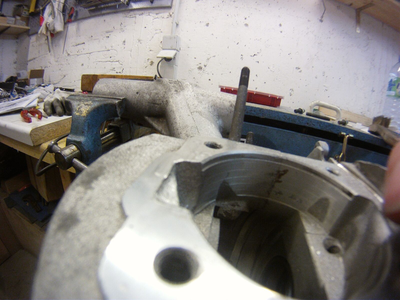

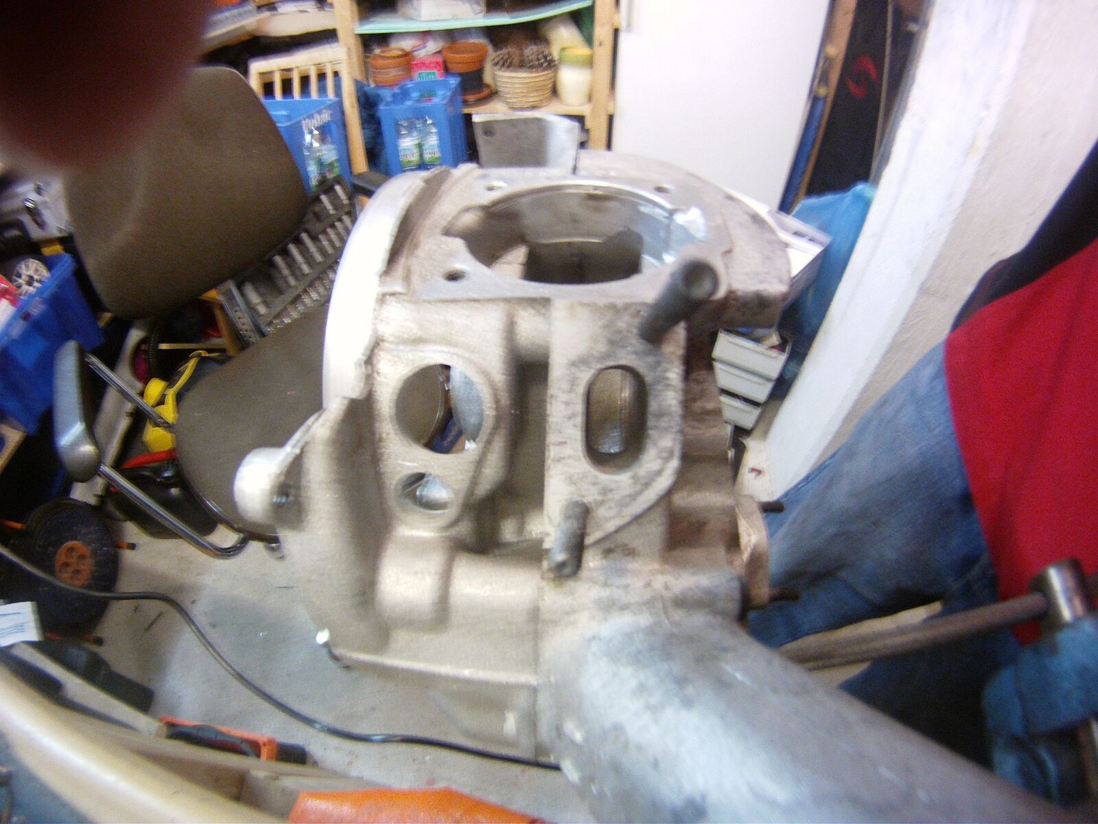

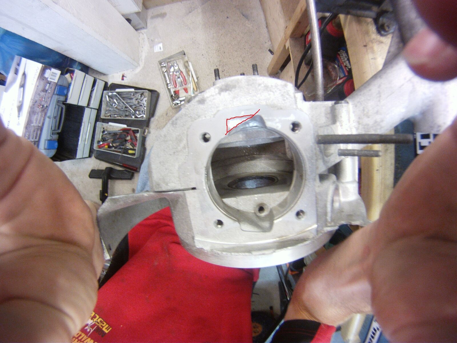

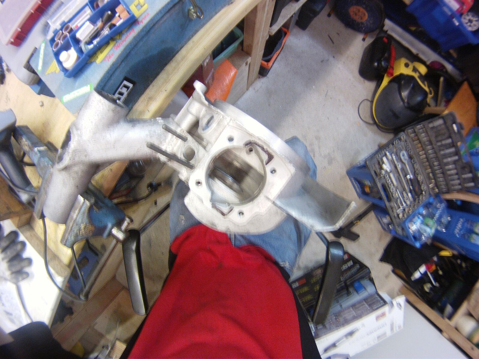

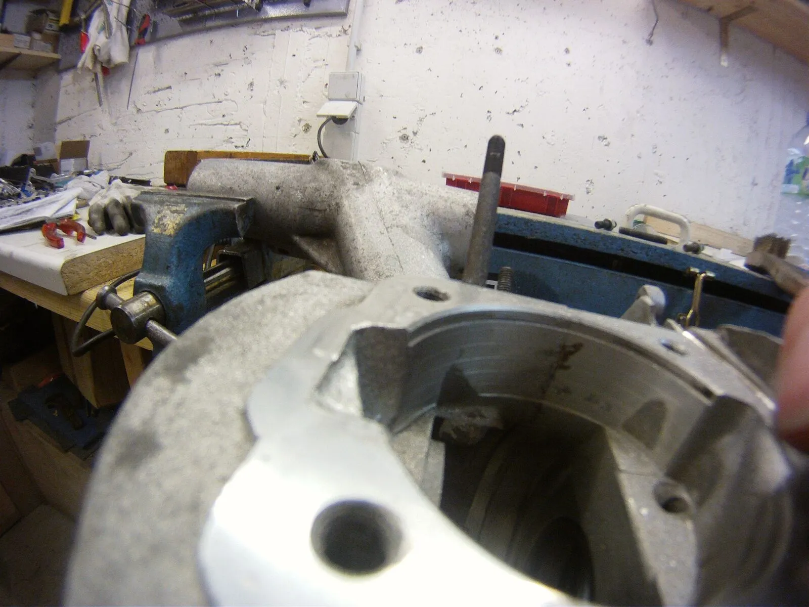

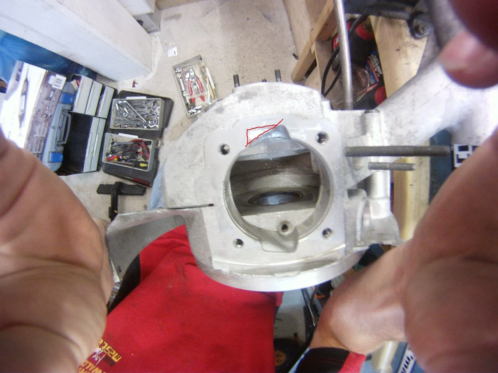

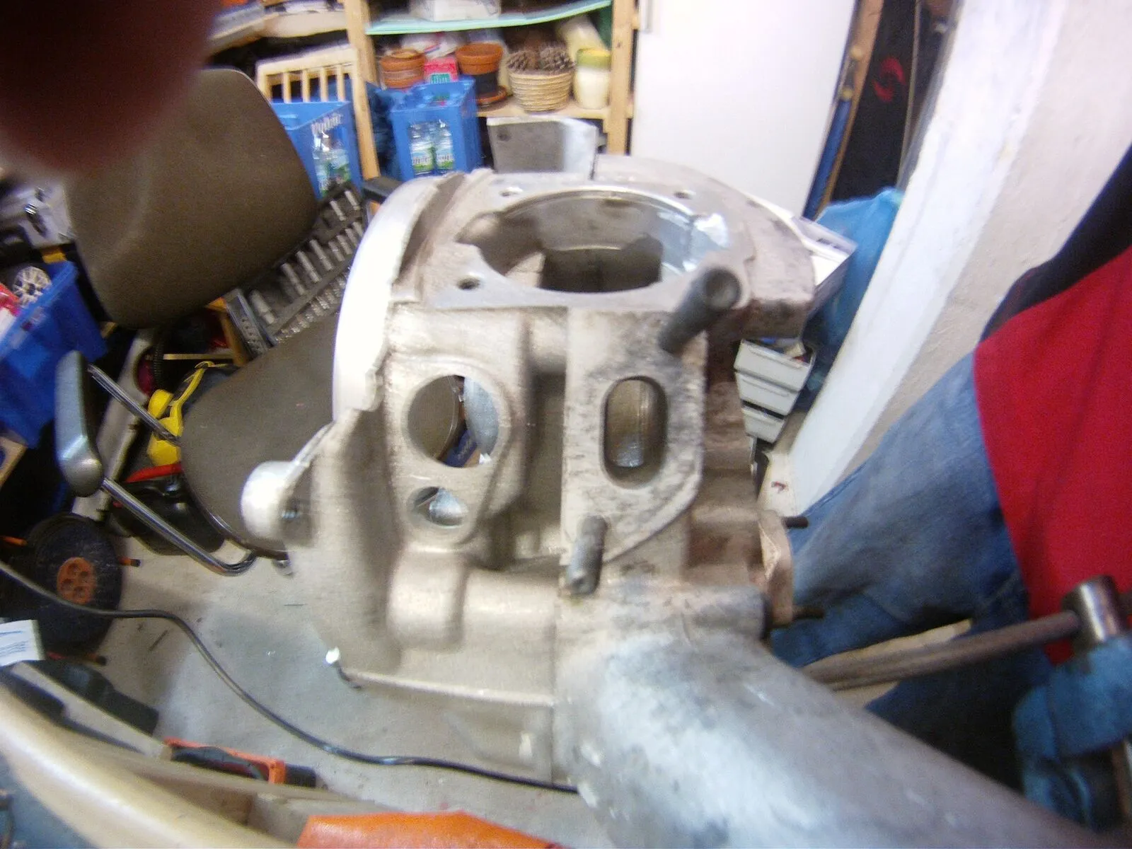

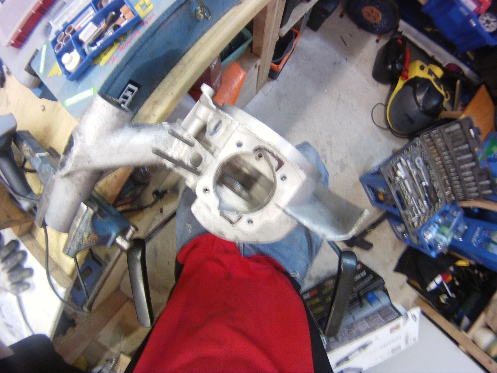

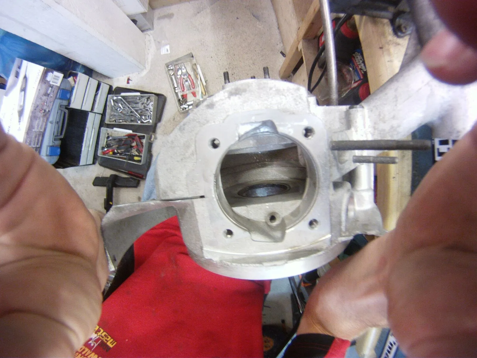

    So ich will gerade meine Überströmer meiner PK80s an den Polini 133ccm Satz anpassen! Darf ich das markierte wegfräsen? Und was muss ich noch Fräsen? Den Einlass?
    Ich will keine Rennsau sondern nur eine etwas schnellere Vespa!
    Hoff ihr könnt mir Helfen!
    Gruß Markus

    malossi 75 - block fräsen und anpassen - fertig!
    dasn lesen sind nurn paar seiten, da ist alles ausreichend erklärt.
    bestimmt nur verlesen chubby

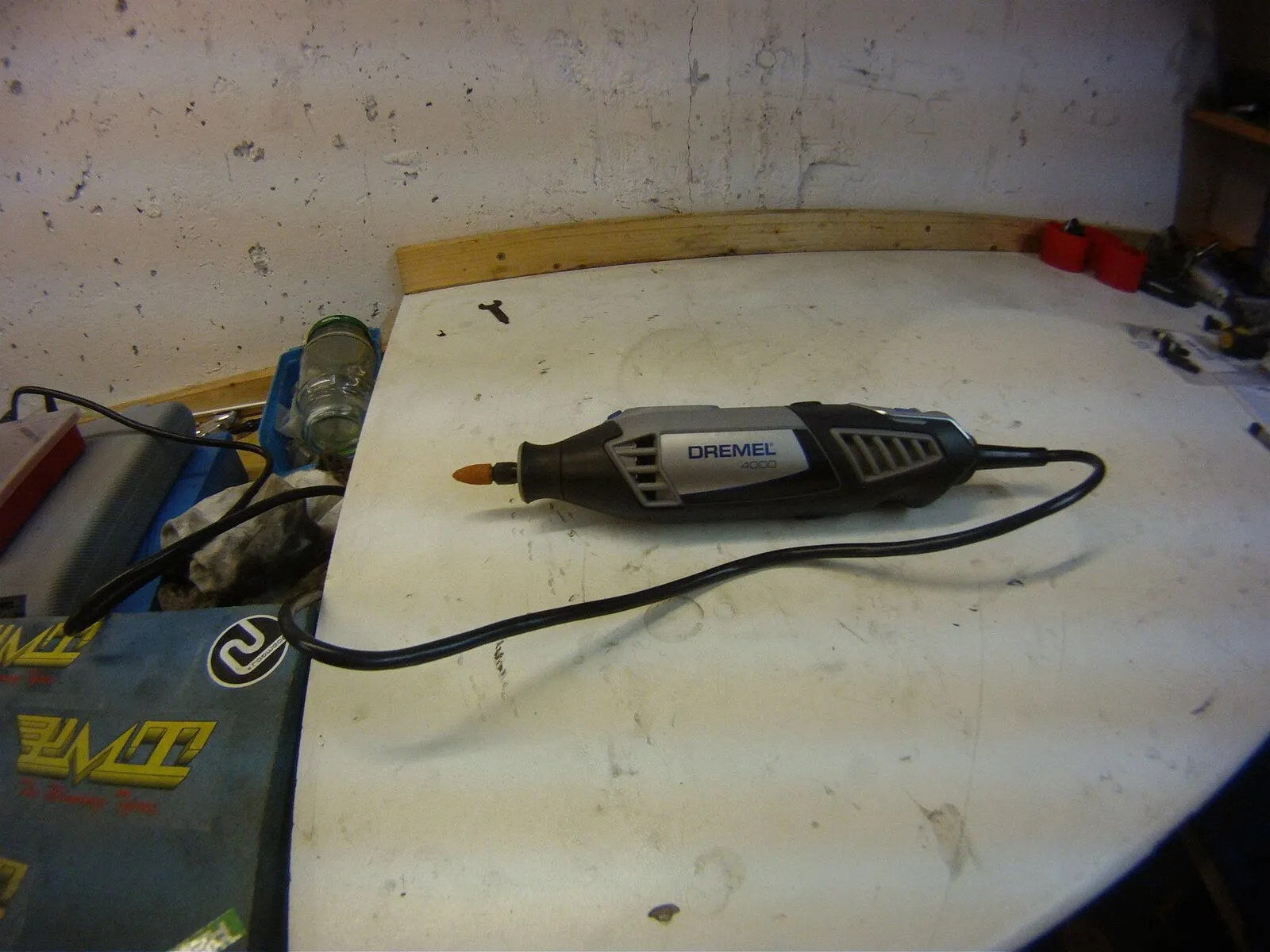

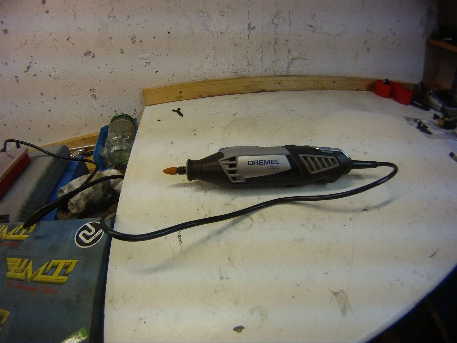

    Noch ne kleine Frage wo bekomme ich nen richtigen Fräser her? Wollte das mit nem Dremel und so nem Stein ausatz machen!
    Gruß Markus

    in jedem gut sortierten Baumarkt der auch Dremel, Proxxon und co führt.
    und in Sachen fräsen bzw. Zylinder und Gehäusebearbeitung würd ich mich mal vorher ein wenig einlesen, u.a. hier, GSF, Dittmars Projekt uvm...

    Du brauchst spezielle Spitzen für Aluguß... für Alu tuts auch. Die gibts bei deinem Eisenwarenhändler oder im Baumarkt. Kauf aber lieber die Teureren (z.B. Pferd), die arbeiten sauberer und hüpfen v.A. nicht so bei der Arbeit. Setz einfach deinen Zylinder auf 1 (!) Gehäusehälfte und fixier ihn --> dann kratzt du einfach mit nem Zahnarztwerkzeug (benutz ich immer) das an, was weg darf.
    ÜS immer schon symmetrisch gestalten und die Dichtflächen nicht kaputt machen ;)

    Also eingelesen hab ich mir, habe in einem anderem Forum ein guten Thread gelesen! Er hat es mit so einem Fräser oder was es sein soll gemacht. In der Suche hab ich nichts mit Polini 133ccm Fräsen gefunden, hätte vll nur Fräsen oder so eingeben sollen. Fräser hin oder her ich war beim Conrad und hab mich dort erkundigt und mir wurde gesagt das ich den Stein Dinger nehmen soll. War wohl doch die falsche Wahl. Aber trotzdem mal ein Dankeschön, weil meine Fragen beantwortet wurden!
    Gruß Markus
    • June 15, 2011 at 15:55
    Diese Steindinger kannst du zum Alufräsen völlig vergessen. Die setzen sich in 0,nix zu und sind für die Tonne.

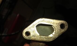

    bin dabei meine special zu zerlegen, auf dem bild mein ansaugstutzen.... kann der so bleiben oder lieber etwas fräsen??? ?(

    Btw.: Was willst du da groß fräsen? Etwas glätten, fertig. Wenn was gefrässt wird, ist es der Einlass am Gehäuse. Bringt sonst nix...
