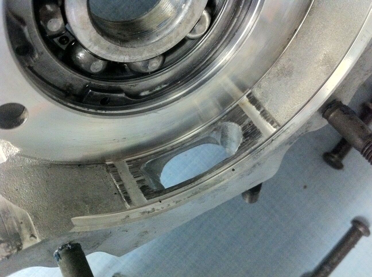

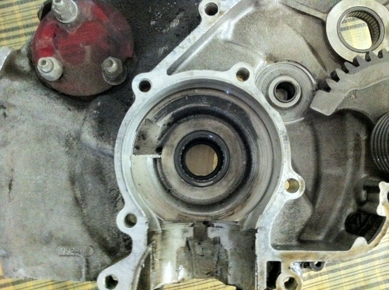

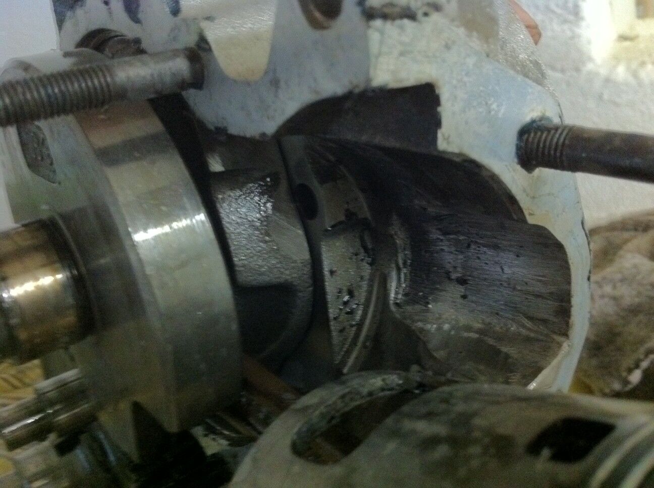

    Das habe heute nachmittag getan, und das Sorglos-Paket habe ich schon fest eingeplant. Leider haben ich noch kein Gefühl was noch ok aussieht und was total verschlissen ist, daher habe ich ein paar Bilder für Euch mit Dingen die mir nach dem Spalten aufgefallen sind. Die Kupplung habe ich noch nicht draussen, dann schau ich mir auch die andere Seite an. Mir ist die rauhe Fläche auf der Kurbelwelle hinter dem Einlaß (heisst das so?) aufgefallen, auch ein paar "Schleifspuren" und Stellen die wie nachgearbeitet aussehen. Was ist Eure Meinung?

    Hier läuft bzw "fliegt" nur Gemisch lang. Nicht wirklich schädlich. Eventuell kannst du das hier "aerodynamischer" gestalten. Interessasnt ist mehr der Bereich vom Einlaß im Kurbelwellengehäuse.

    Also die Überströmer sehen schon bearbeitet aus. Da hat anscheinend mal jemand rungefräst.
    Du solltest über neue Kolbenringe nachdenken, auf dem letzten Bild sieht der kolben aus als wäre er tief schwarz unterhalb der Ringe.
    Die Schleifspuren am Kurbelgehäuse sind "normal" und bei vielen Motoren zu finden, nichts ungewöhnliches.
    Mach mal ein Bild vom Drehschieber. Einmal von unten, damit man sieht ob der in Ordnung ist und einmal von oben (da wo der Gaser normalerweise drauf sitzt) um zu sehen ob da auch jemand rumgefräst hat.
    Achja die Fräserei der Überströmer ist vielleicht verbesserungswürdig aber es ist ja nicht brachial viel gefräst also noch verschönerbar :-2

    habe mir nun mal den drehschieber von unten im Gehaeuse angesehen. Kraeftige Riefen. Passt zur kaputten Kurbelwelle. Jetzt brauch ich wohl ein neues Gehaeuse.

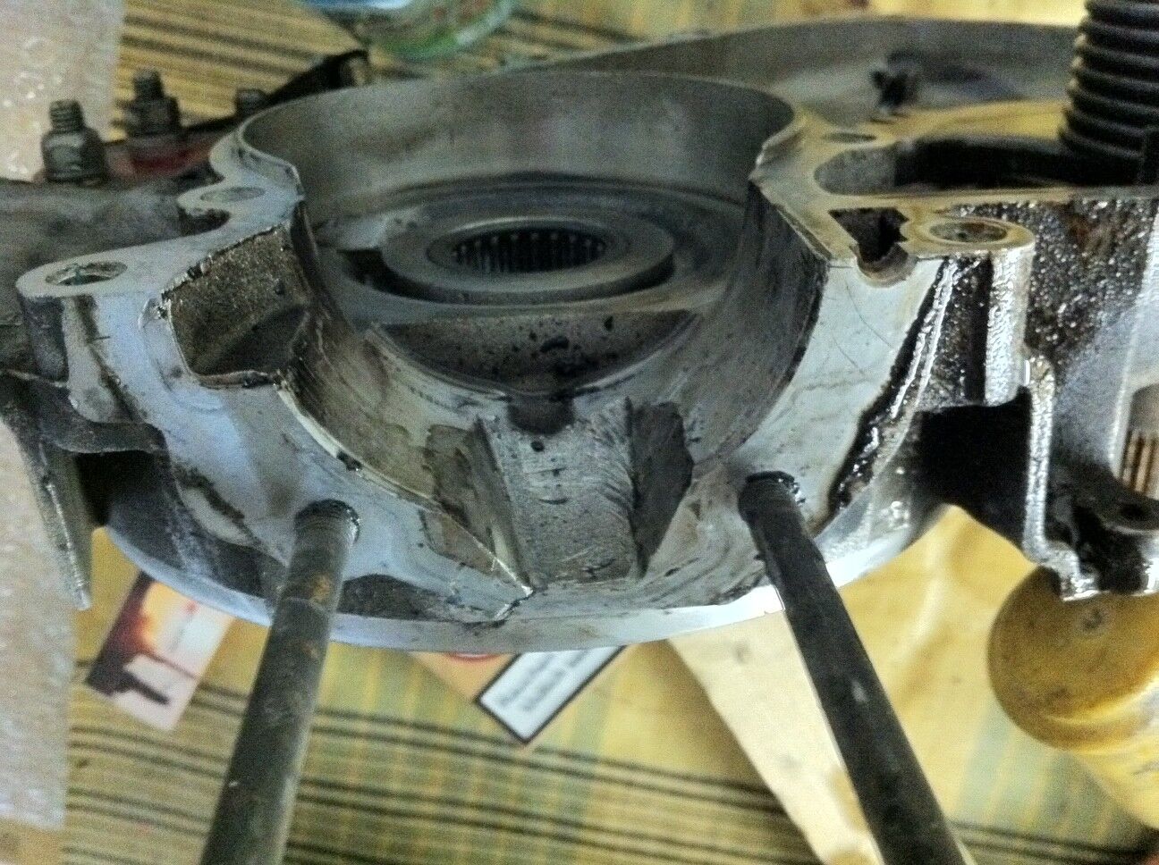

    sodele, hier ist das gute Stück:

    Also die Parallelen Balken sind normal (Anti-Tuning)
    Zu der Fläche: fahr halt mal mit dem Fingernageldrüber und wenn du hängenbleibst dann wär das nicht so gut.
    Unfahrbar ist das jetzt nicht....

    Die Riefe in der Mitte sieht schon recht mächtig aus... hatte der Roller noch ein sauberes Standgas oder ging er gern mal aus? Sind ja doch recht viele Riefen drinnen. Ich würde evtl über ne Membran oder das Aufschweißen vom Drehschieber nachdenken.
    Kann man aber über das Internet immer schlecht sagen, mach doch bitte noch paar Detailfotos vom Drehschieber und auch bitte von der Kurbwelle (von der Wange).

    Oder du steckst die Wurbelkelle wieder drauf und schaust ob es dann dicht ist wenn du Sprit öder Öl reinkippst. 2T Öl sollte nahezu garnicht ablaufen. Sprit sollte schon einige Zeit brauchen bis das weg ist.

    weil das über die ganze fläche gerieben hat: ich würd ma sagen, die kurbelwelle iss defekt (verdreht) ...

    Könnten aber auch Späne gewesen sein die so ein Bild hinterlassen.

    wo sollen denn aluspäne herkommen? stahlspäne machen riefen. vll ne mischform.
