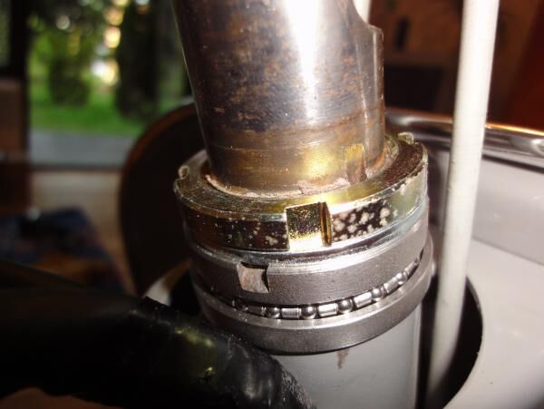

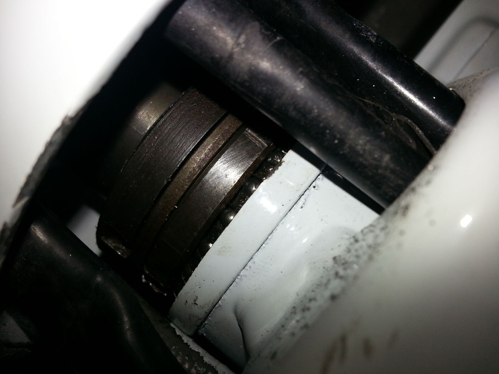

    • June 25, 2013 at 15:42
    • #190
    Was passt da ned?!
    Gabel hat noch immer Spiel, schnelle Hilfe wird mit einem sehr großem Danke belohnt

    wackelt der lenker oder die gabel ansich?
    Weitere Produkte auf Anfrage.
    • June 29, 2013 at 10:21
    • #193
    Sieht aus als wären die Lagerringe falsch verbaut worden , der Ring der zum Ende oben am Lenker kommt muss flach sein . Hier bei dir auf dem Bild ist der Untere Ring zum Lenker hin verbaut !
  • Mediakreck
    4,983
    911
    Dort wo der Pfeffer wächst
    v5x2t mal 2
    • June 29, 2013 at 10:28
    • #194
    Vorerst mal DANKE für die Antworten :D
    vespaschieber: Ja, die Lenksäule hat Spiel. Wenn ich zb. Über ne Bodenschwelle fahr klrachts immer, Muttern lösen sich halt.
    Ich habs jetzt so (von U -> O): 1.Lenkkopflager 2.dünne Mutter 3.Nasenscheibe 4.dicke Mutter

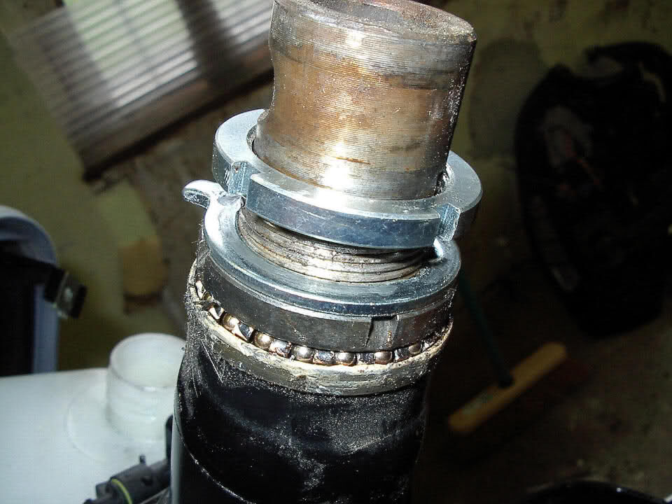

    • June 29, 2013 at 10:32
    • #196
    z.B:
    wo ist da jetzt der Fehler?

    • June 29, 2013 at 10:43
    • #197
    oh gott. du hast den schraubring mit der lagerlauffläche nach oben geschraubt.... >)
    einer der ringe hat ne konische viertelrunde seite. die gehoert zum lager klatschen-)
