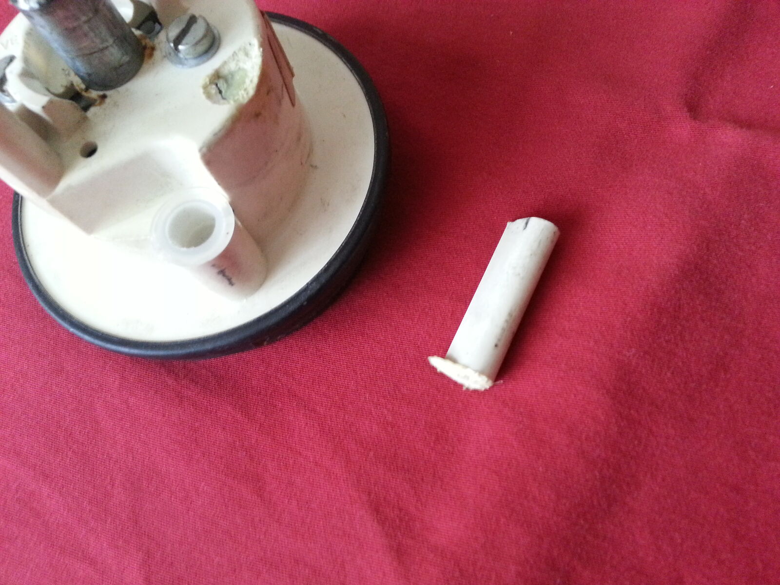

    • June 11, 2013 at 16:42
    • #181

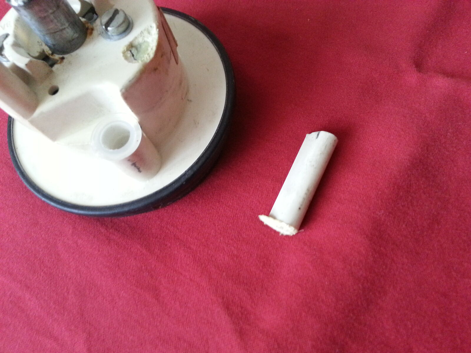

    schwuuuuuu.....
      • 270.32 kB
  • dark_vespa
    muffi_darky
    28,720
    5,574
    Kleinblechverstümmler
    • June 11, 2013 at 16:44
    • #182
    2K Kleber kein Problem - locker durch die Hose atmen ;)

    • June 11, 2013 at 17:54
    • #183
    Danke, habs mit der Heißklebepistole gmacht.

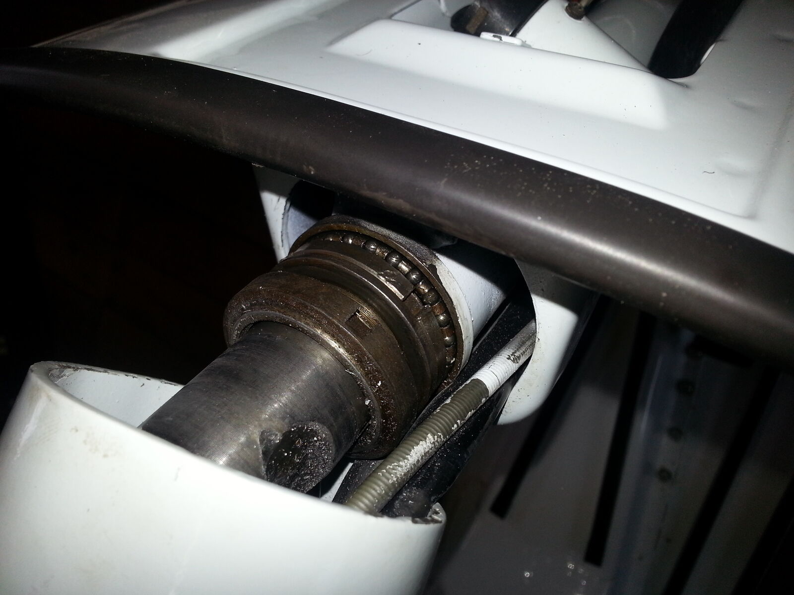

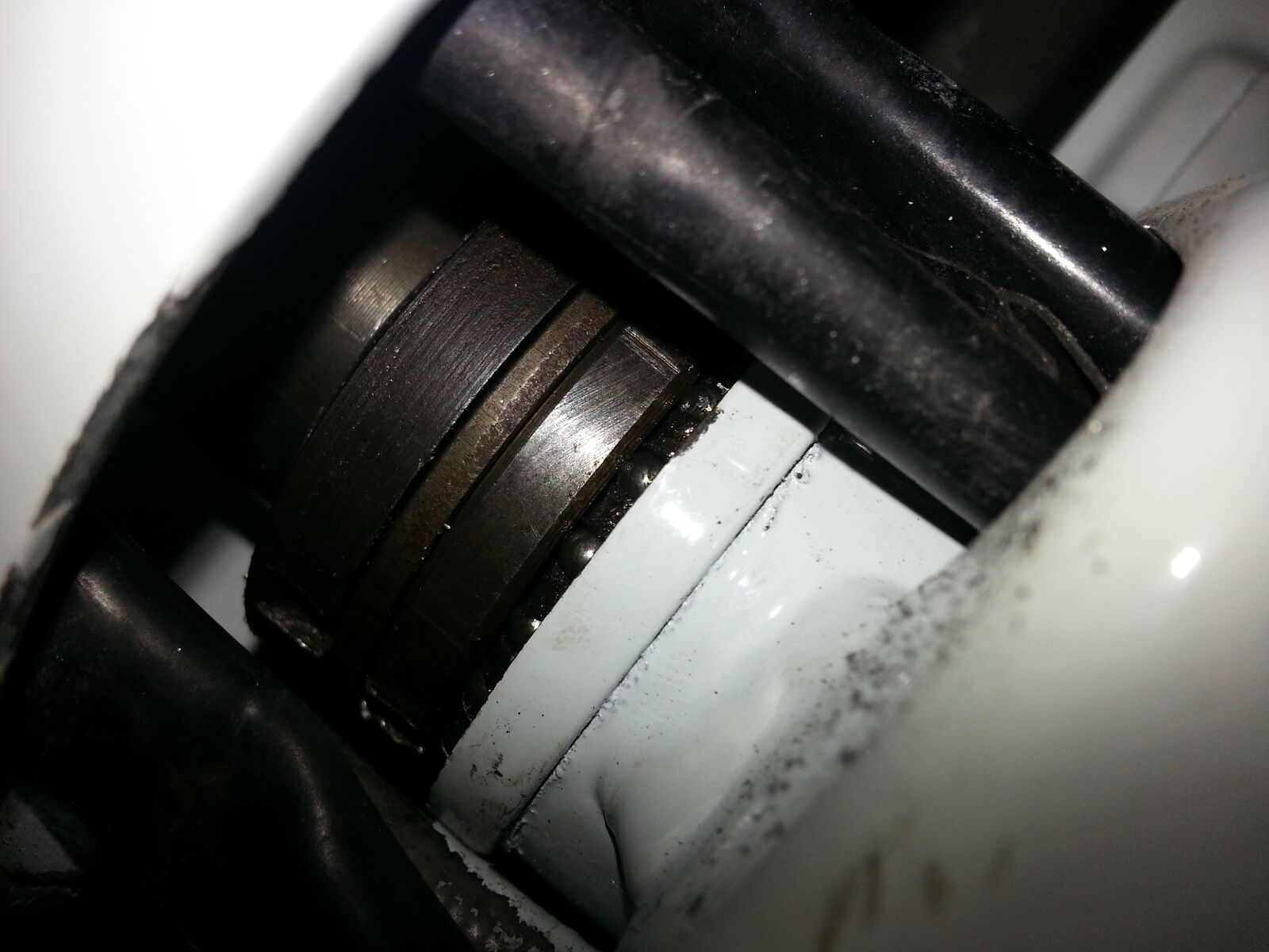

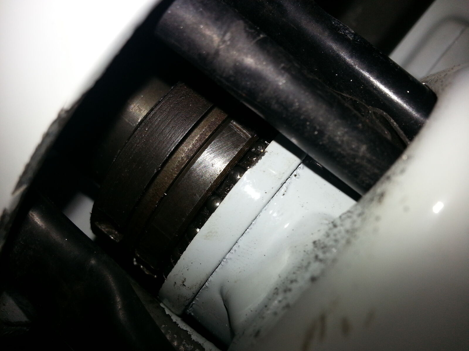

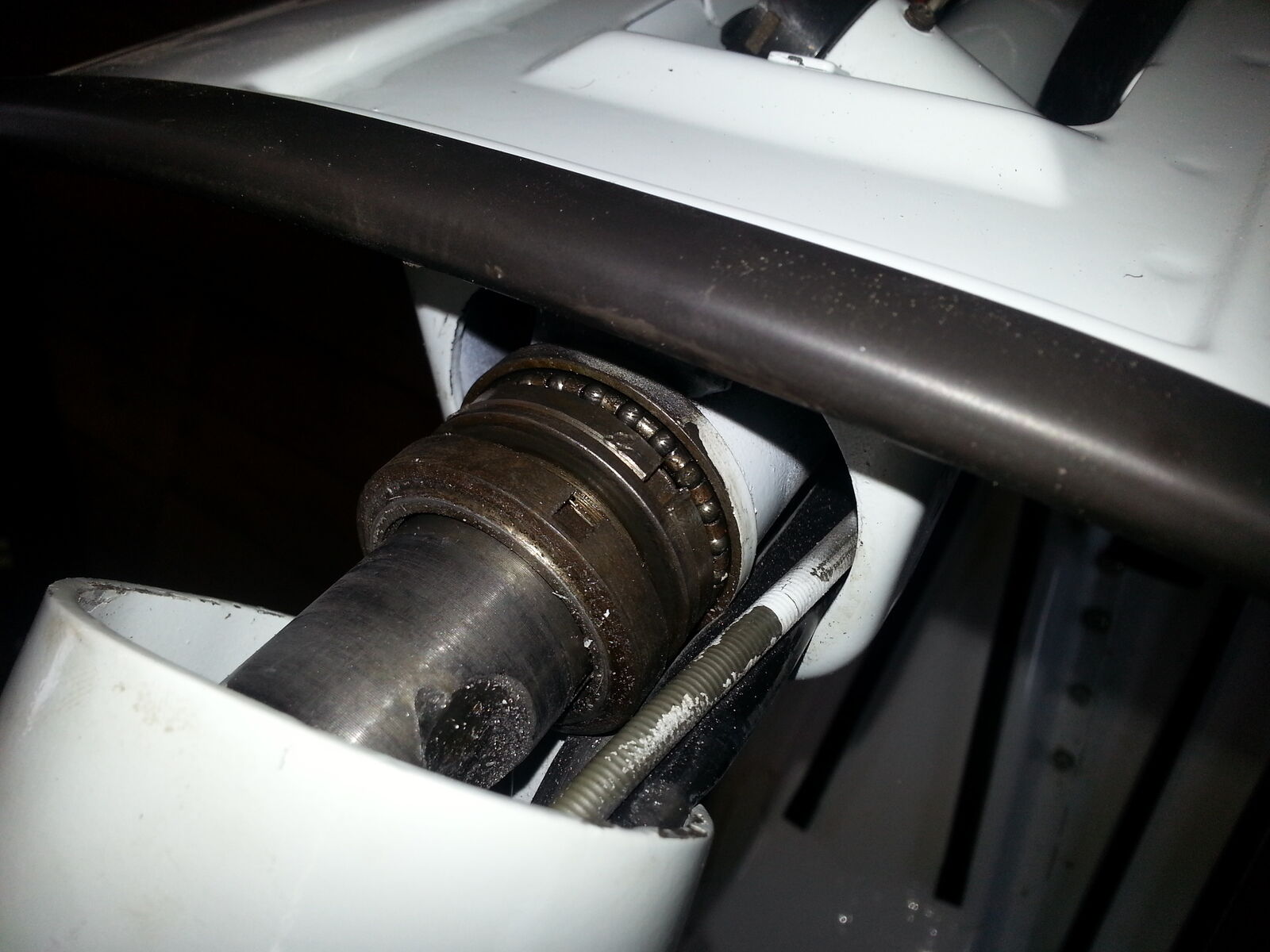

    Was passt da ned?!
    Gabel hat noch immer Spiel, schnelle Hilfe wird mit einem sehr großem Danke belohnt
      • 155.86 kB

    wackelt der lenker oder die gabel ansich?
    Weitere Produkte auf Anfrage.
    • June 29, 2013 at 10:21
    • #193
    Sieht aus als wären die Lagerringe falsch verbaut worden , der Ring der zum Ende oben am Lenker kommt muss flach sein . Hier bei dir auf dem Bild ist der Untere Ring zum Lenker hin verbaut !
  • Mediakreck
    4,983
    911
    Dort wo der Pfeffer wächst
    v5x2t mal 2
    • June 29, 2013 at 10:28
    • #194
    Vorerst mal DANKE für die Antworten :D
    vespaschieber: Ja, die Lenksäule hat Spiel. Wenn ich zb. Über ne Bodenschwelle fahr klrachts immer, Muttern lösen sich halt.
    Ich habs jetzt so (von U -> O): 1.Lenkkopflager 2.dünne Mutter 3.Nasenscheibe 4.dicke Mutter

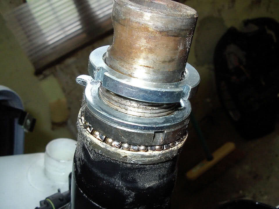

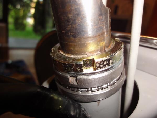

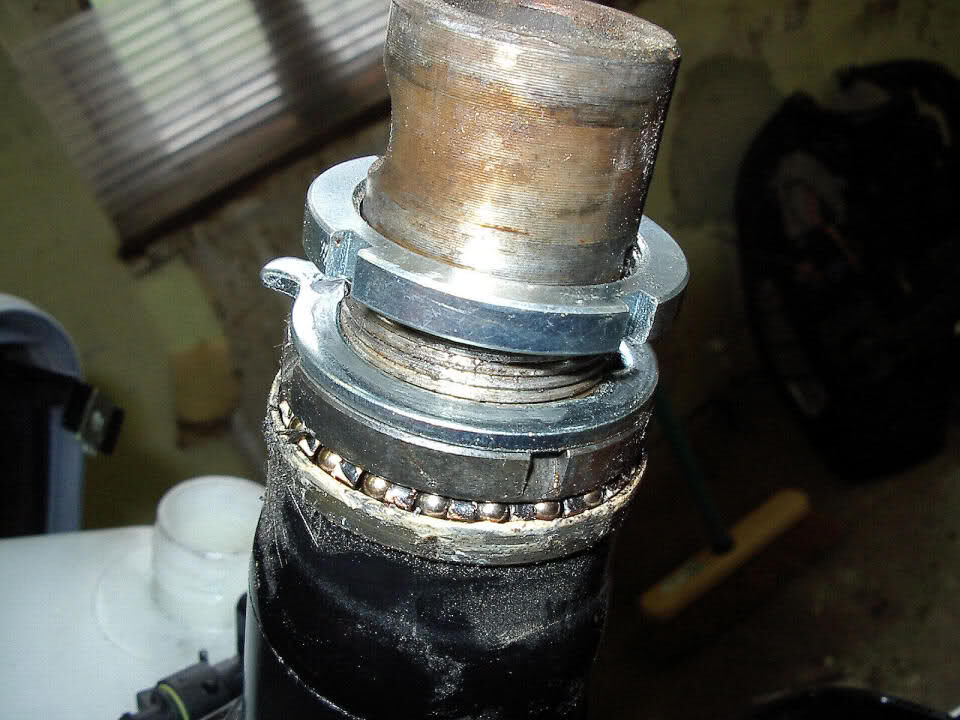

    z.B:
    wo ist da jetzt der Fehler?
      • 94.27 kB
      • 960 × 720
      • 33.51 kB
      • 600 × 451
    1,018
    60,223
    11,661
    • June 29, 2013 at 10:43
    • #197
    oh gott. du hast den schraubring mit der lagerlauffläche nach oben geschraubt.... >)
    einer der ringe hat ne konische viertelrunde seite. die gehoert zum lager klatschen-)

    • June 29, 2013 at 13:45
    • #198
    Daunke, dieses Problem ist erledigt, jetzt steht das nächste an: mehr Drehmoment! :D
