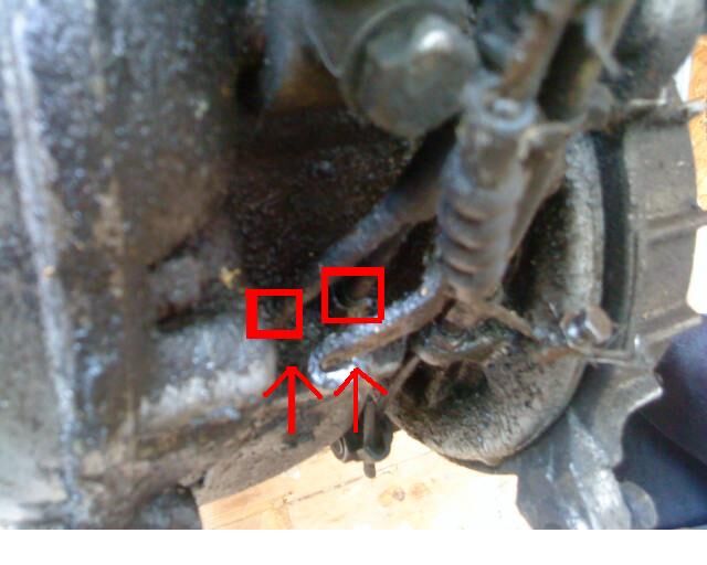

    Wie löse ich diese Schaltzüge? Bitte um schnelle Rückmeldung

    beim Anfang des linken Pfeils ist die Schraube der Schaltrastenabdeckung.
    darunter befinden sich die Schraubnippel der Gangzüge, die müssen ab!
    Gruß opti

    Danke Opti!

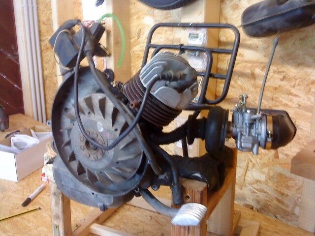

    Neuester Stand:

    Wie löse ich das Bremspedal für die Hinterbremse ?
    Zwei Schrauben von oben neben dem Tunnel, eine Schraube von unten. Dann ausfädeln.

    Hay es ist hier meine 1. Restauration, ich fotografiere jede noch so kleine Schraube und Beilagscheibe und schlichte diese nach jedem schritt in einem Briefumschlag mit Beschrigtung in eine Schuhschachtel ein. Es wird sehr ordentlich gearbeitet!
    Und die Bremse hab ich schon längst herunten aber wie ich sie vom Seil löse wäre meine Frage gewesen. (war meine Schuld)
    Und ich bin halt sehr vorsichtig und lass mir halt (leider für euch) alles 2 Mal erklären zu diesem Thema
