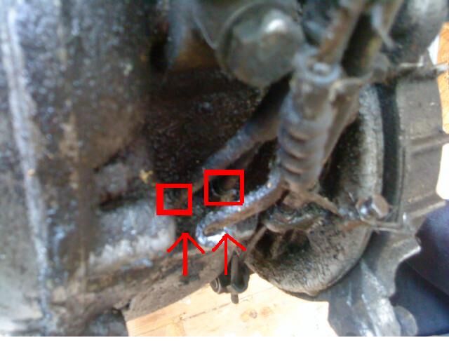

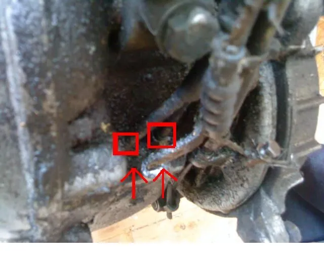

    Wie löse ich diese Schaltzüge? Bitte um schnelle Rückmeldung

    beim Anfang des linken Pfeils ist die Schraube der Schaltrastenabdeckung.
    darunter befinden sich die Schraubnippel der Gangzüge, die müssen ab!
    Gruß opti

    Danke Opti!

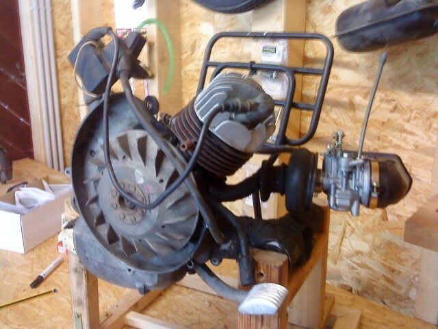

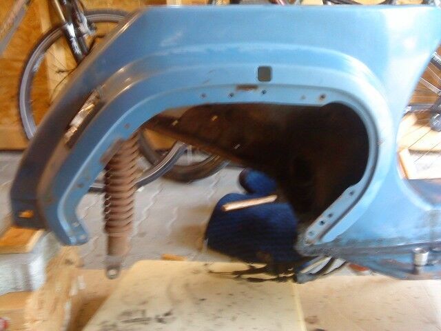

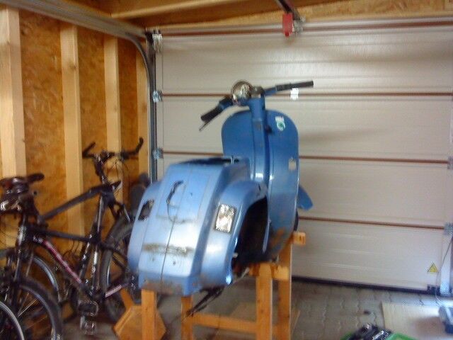

    Neuester Stand:
