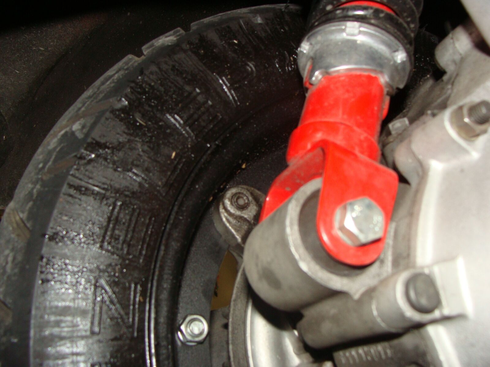

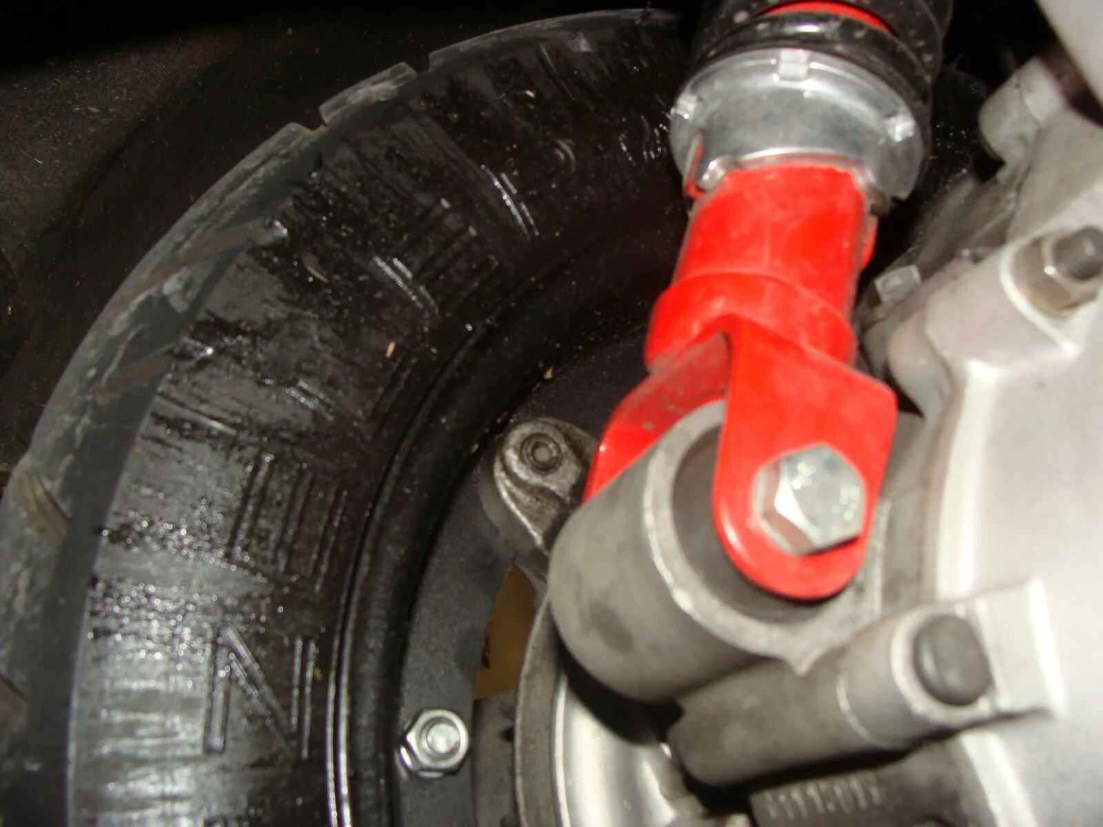

    Stoßdämpfer ist dieser hier: Dämpfer

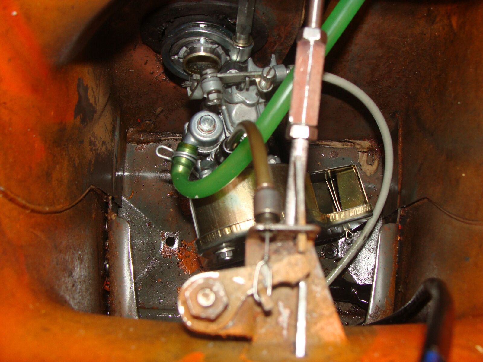

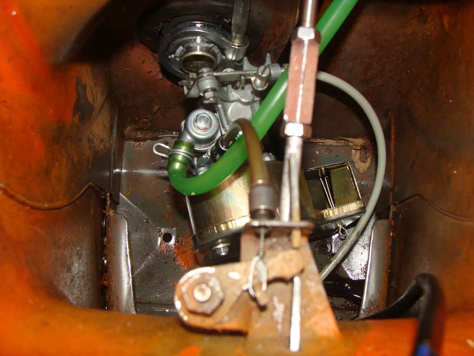

    Und was ist das für ein Schrauben-Dingen da, was auf dem ersten Bild neben dem Chokezug und über dem Tankschlauch gerade verläuft? Schlagt mich, aber das Teil kenne ich so nicht. Und: Kamen die Brüche konkret erst nach dem Dämpferwechsel?

    ne Domstrebe? :)

    mich interessiert insbesondere die stelle wo der dämpfer oben im rahmen verschraubt ist....

    Wenn der Vergaser auf dem Boden des Vergaserraums schlagen sollte und der Vergaser bzw. ASS deswegen abbrechen, dann müssten da doch ordentliche Macken unterm Vergaser sein, oder? Das sieht man jetzt nicht auf dem Bild...

    Die "Domstrebe" ist ne etwas eigenwillige Konstruktion für den Benzinhahn.
