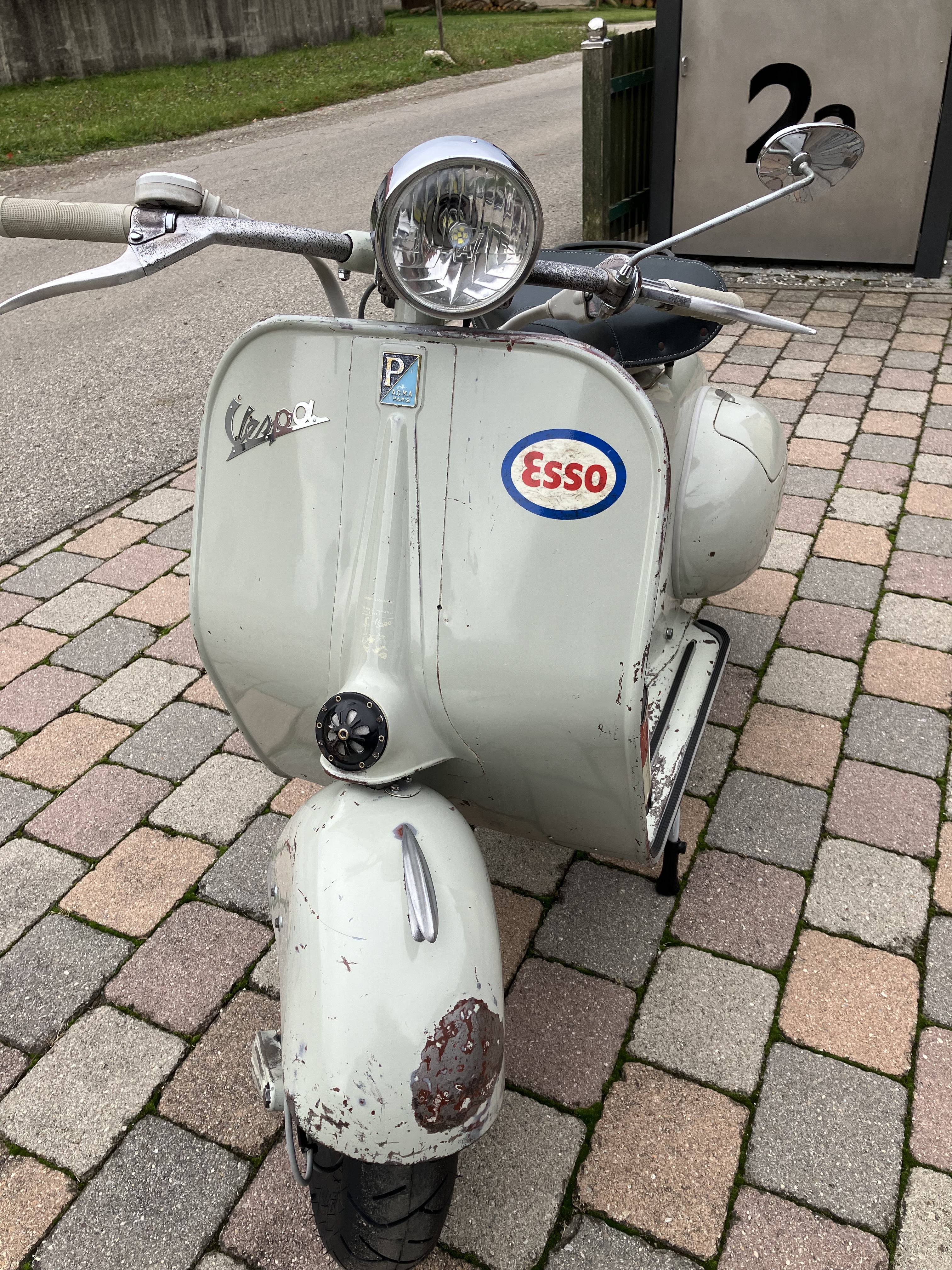

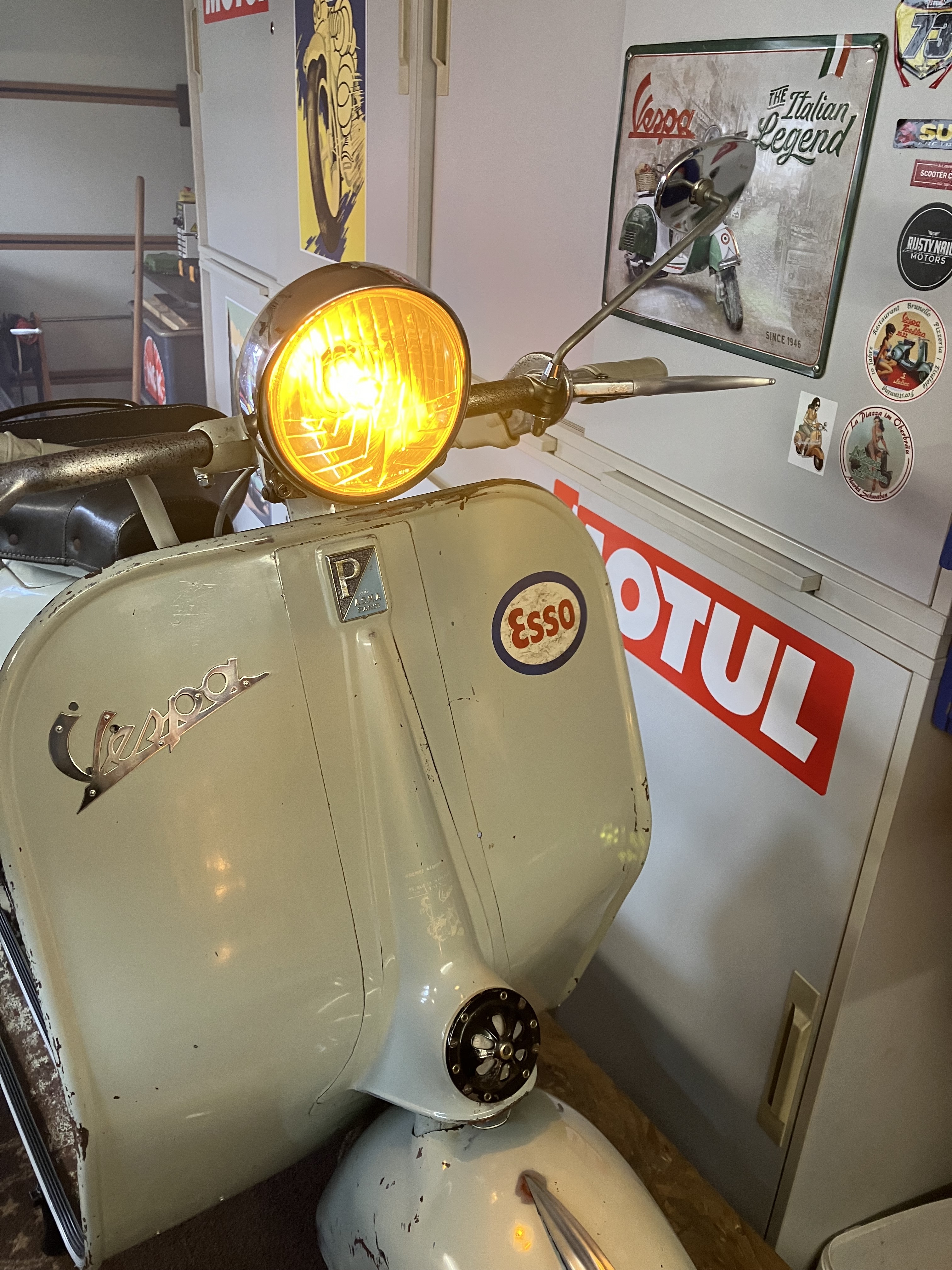

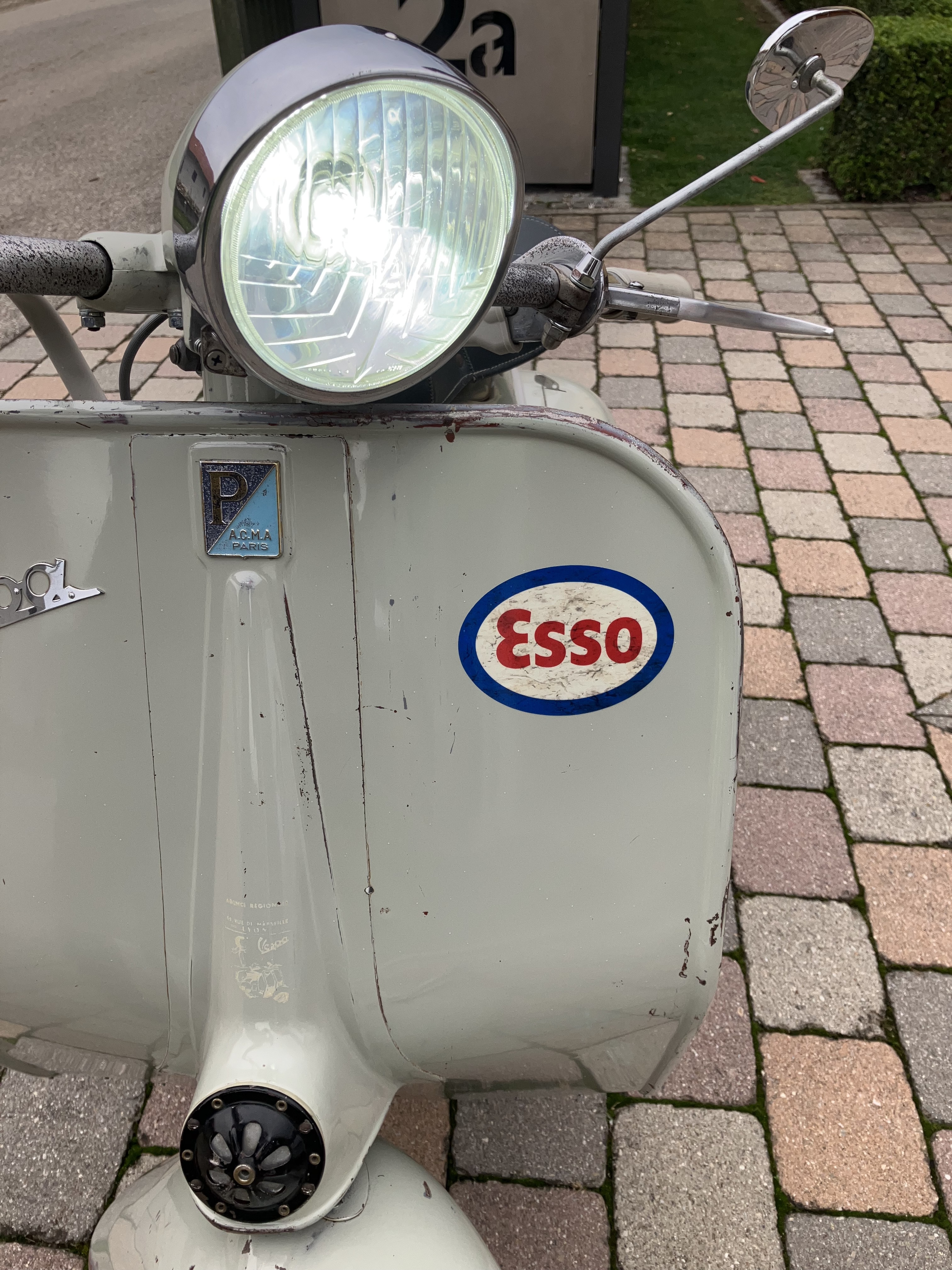

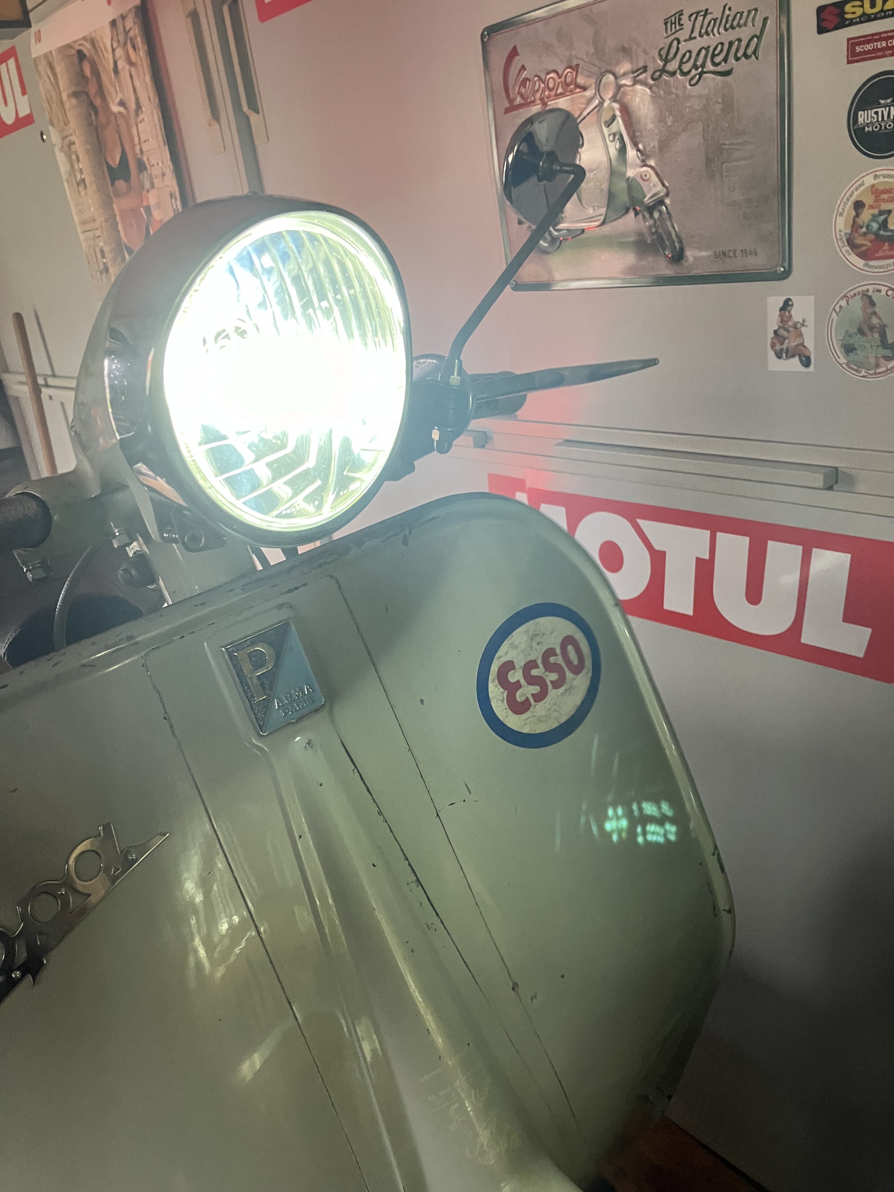

    Reflektor neu verspielt, LED Leuchtmittel, auch in gelb vorhanden, richtig gutes Licht

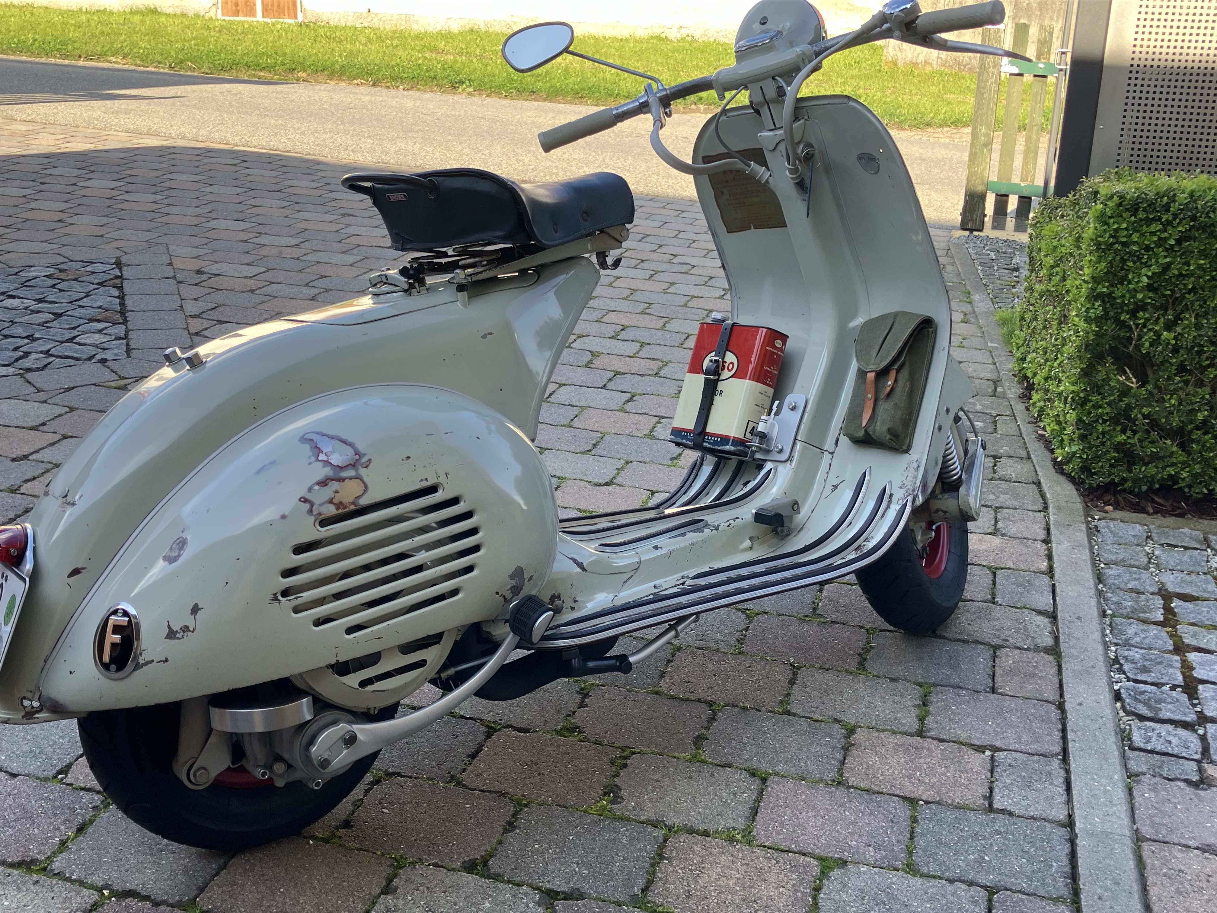

    Vor dem großen Regen noch eine Runde mit der Dicken mit neuer Bereifung gedreht, hätte nicht gedacht, dass sich der 2,5cm größere Durchmesser so positiv auswirkt 👍 90km/h lt GPS bei ganz moderater Drehzahl

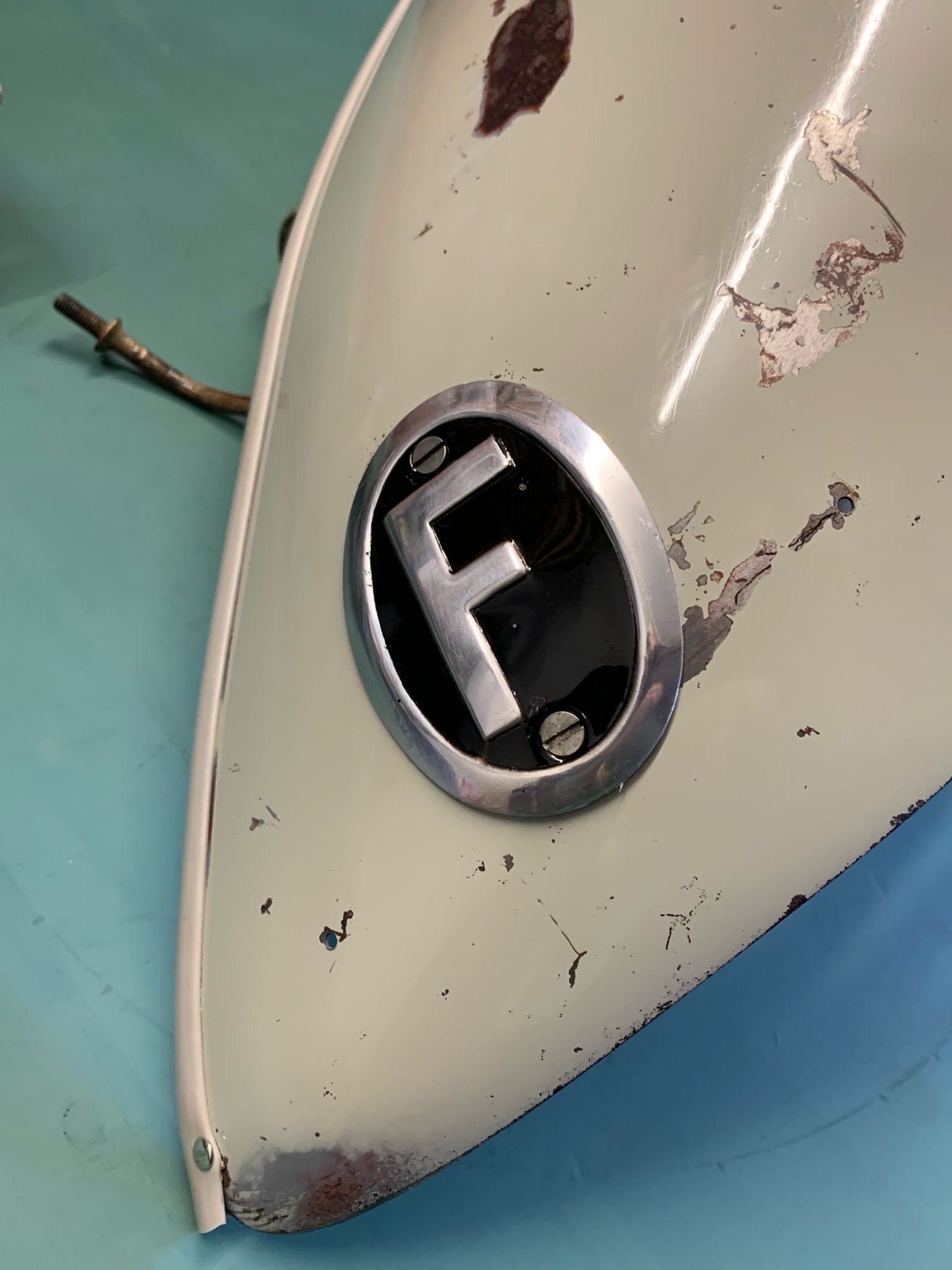

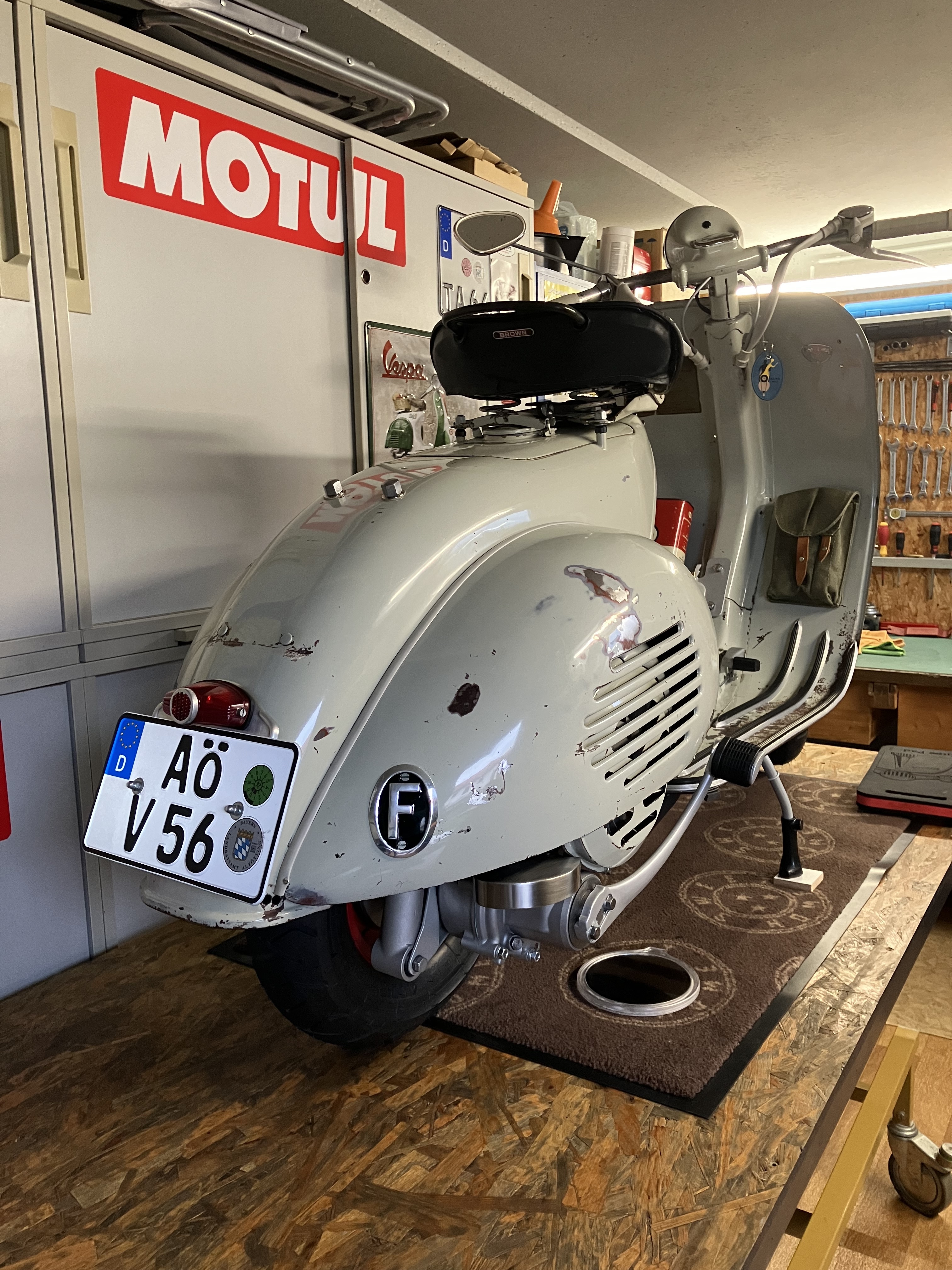

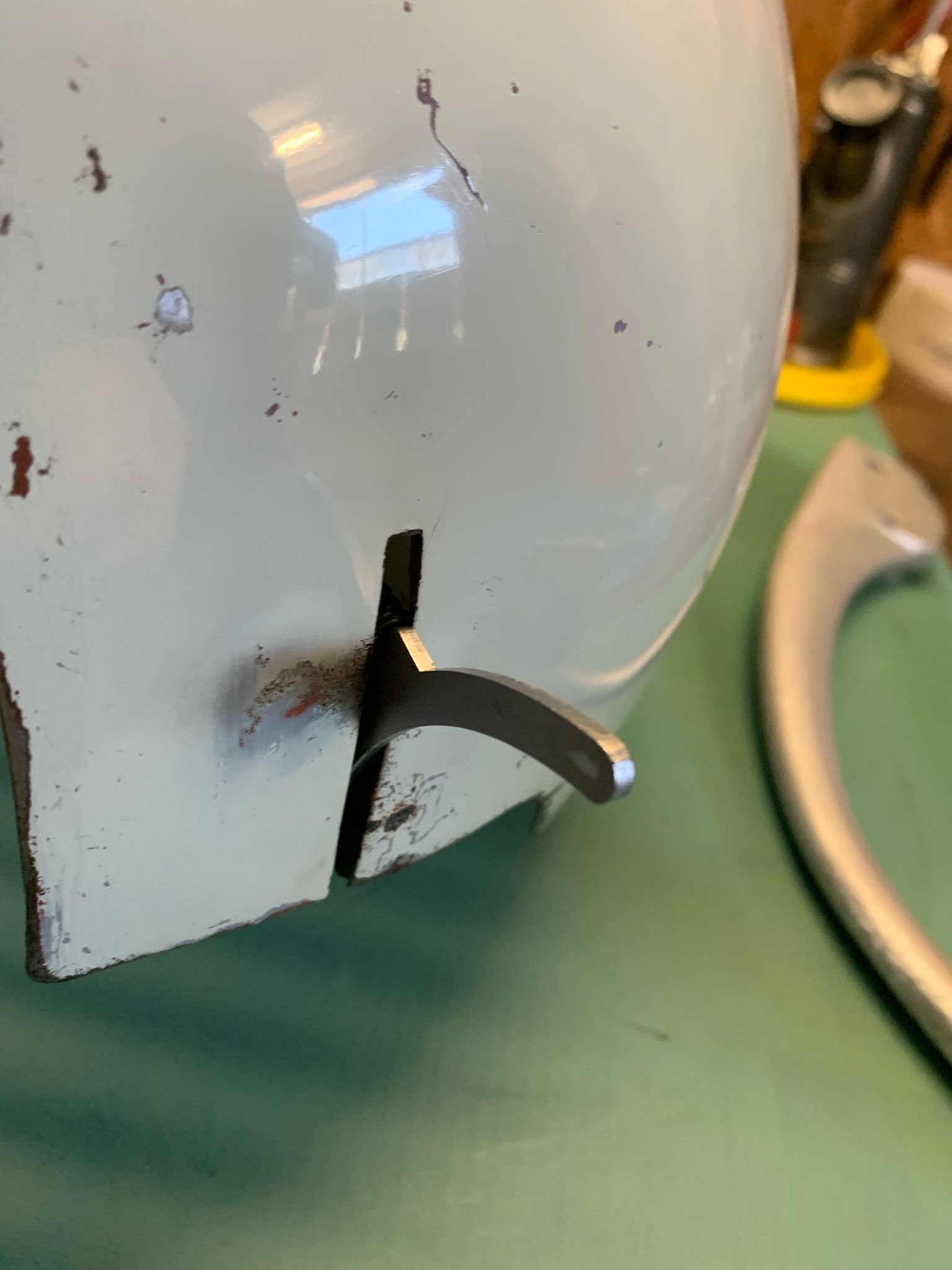

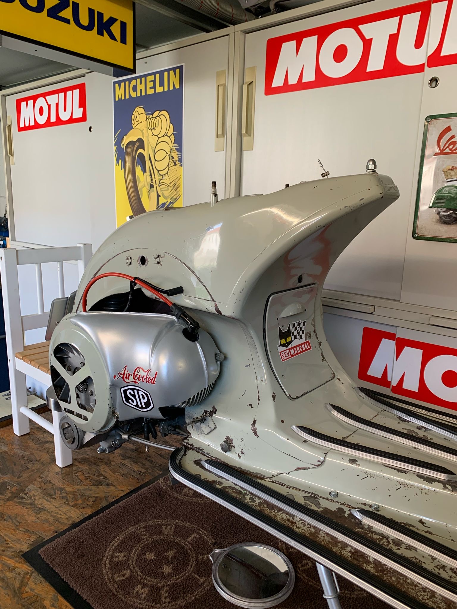

    Heute endlich mal Zeit gehabt, mich der Dicken zu widmen

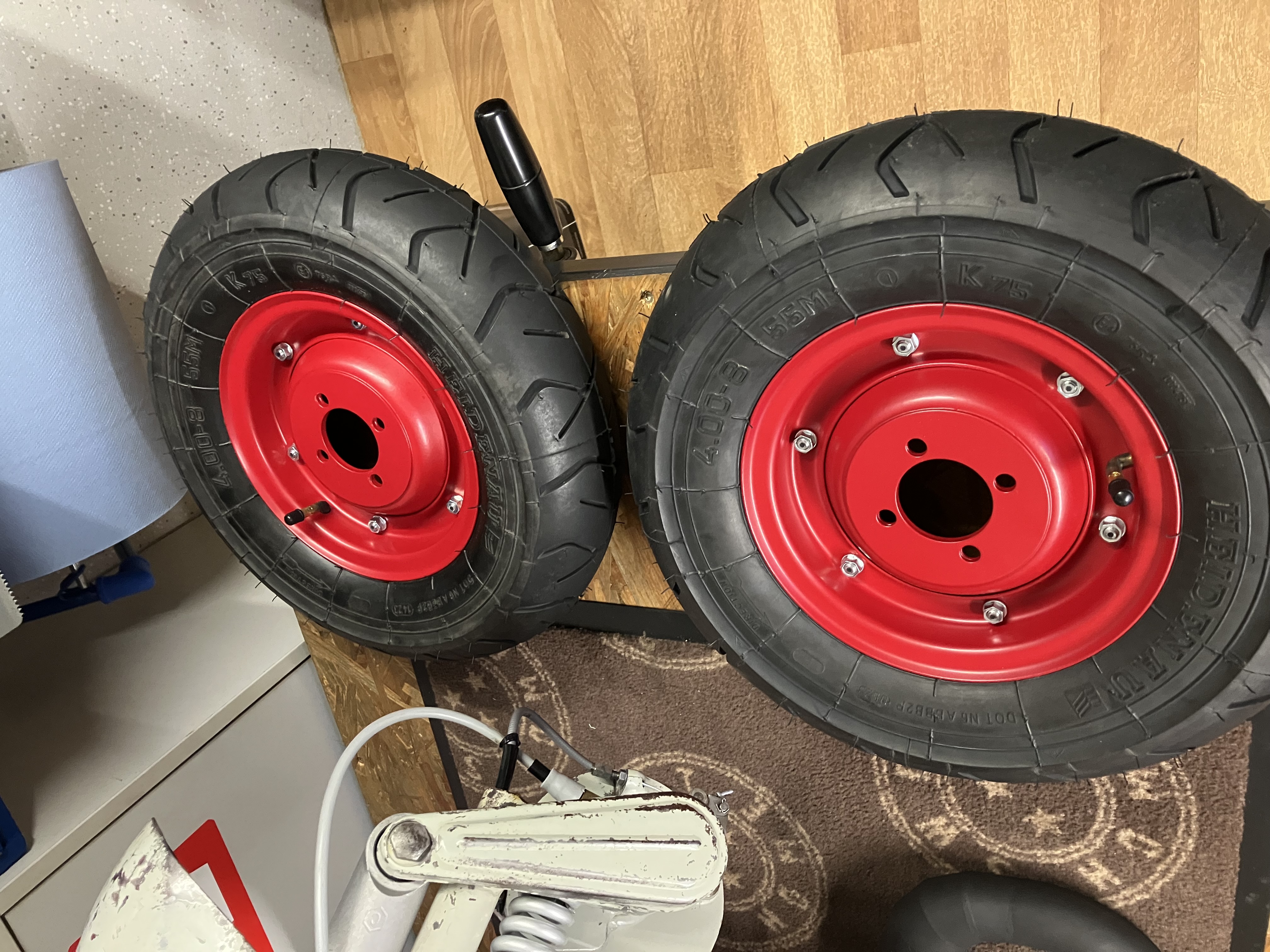

    Abgebrochenen Hebel der Motorbacke ersetzt, Räder demontiert und Felgen zum sandstrahlen gebracht, sollen evtl in Rubinrot bepulvert werden
    Auch konnte ich mich endlich durchringen, 2 weitere Löcher in die Backezu bohren, um das Länderkennzeichen anzubringen

    Hi Tom,
    kann man das Länderkennzeichen noch neu kaufen?
    Viele Grüße
    Bernhard
    TOMV50
    2,184
    6,424
    809
    Oberbayern
    • February 24, 2024 at 19:20
    • #124
    Hi, ja, sind immer wieder mal auf eBay.fr oder leboncoin.fr zu finden

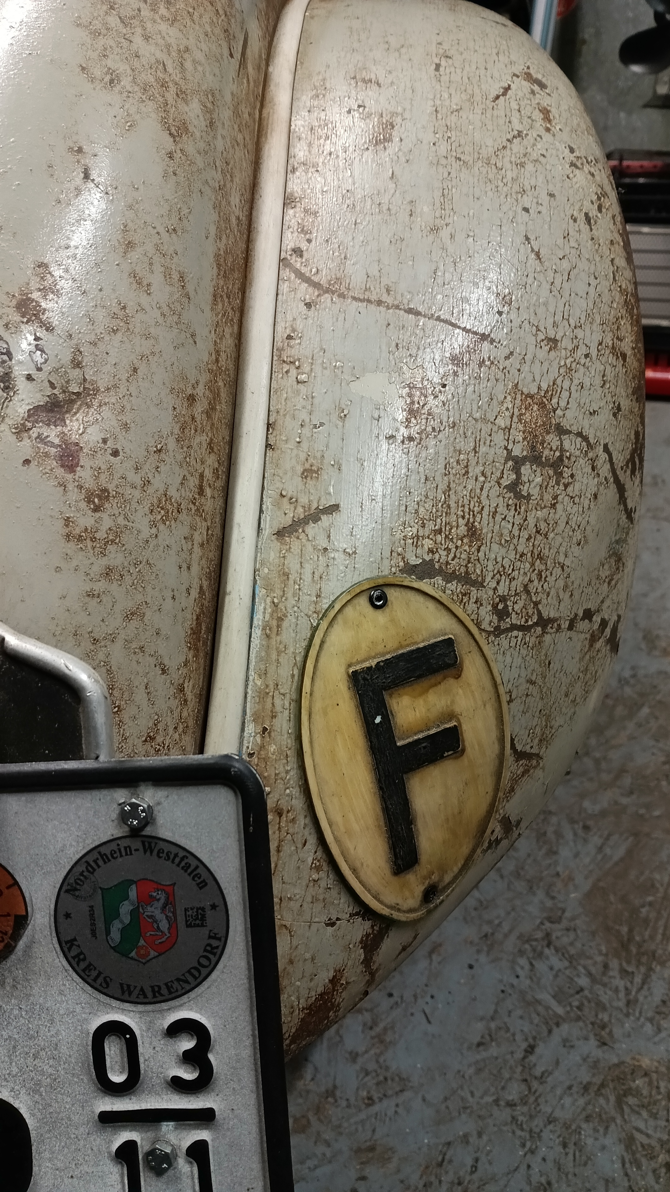

    Moin
    Das mit den Löcher bohren kenne ich. Aber lohnt sich ;)
    Mein F ist leider aus Kunststoff aber perfekt ranzig. Also passend zum Rest :D
    Jetzt fehlen nur noch die passenden ranzigen Schlitz Blechschrauben
    Die Nieten sind schon gegen rostige Creutzschrauben getauscht
    Gruß Marco

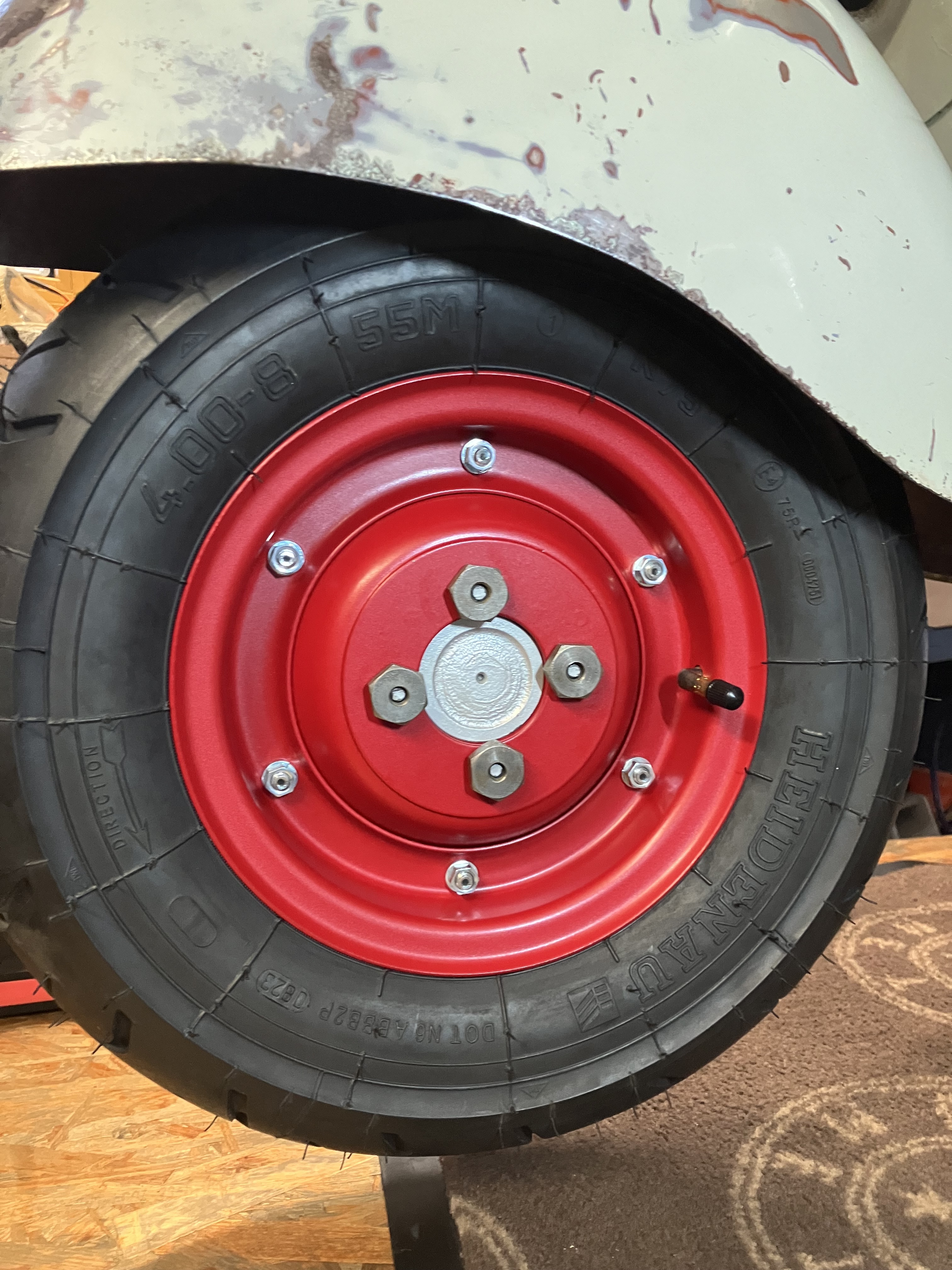

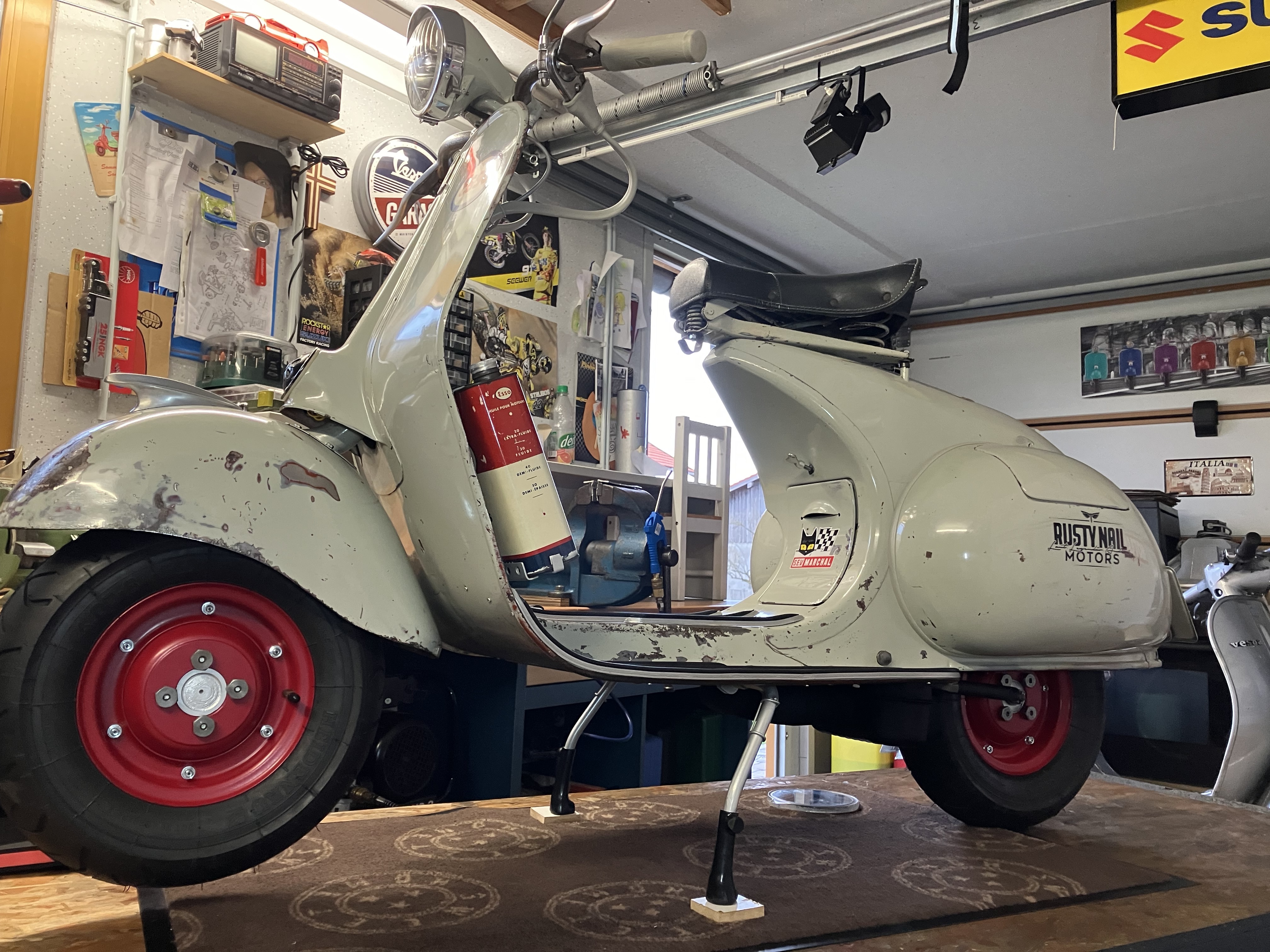

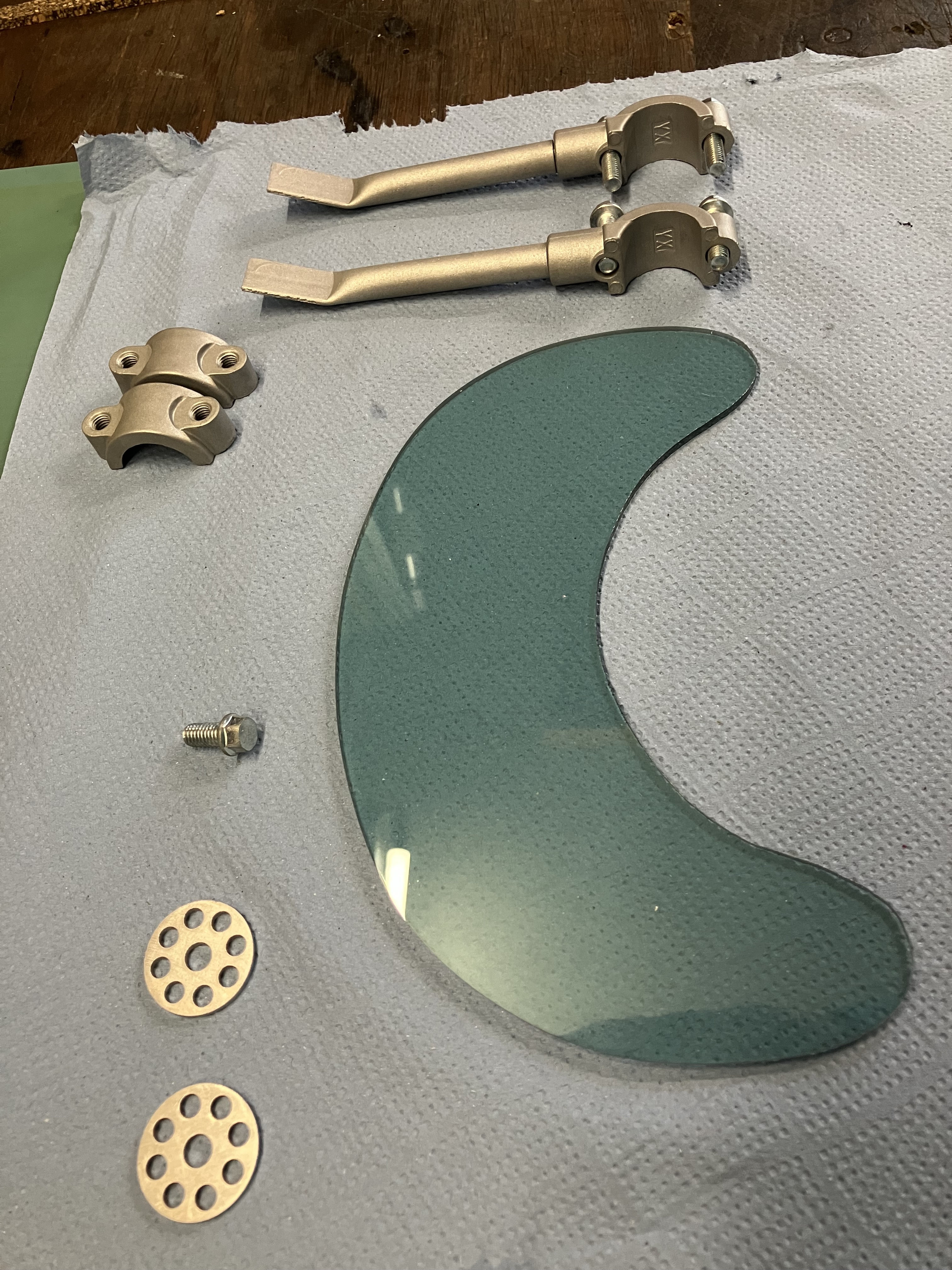

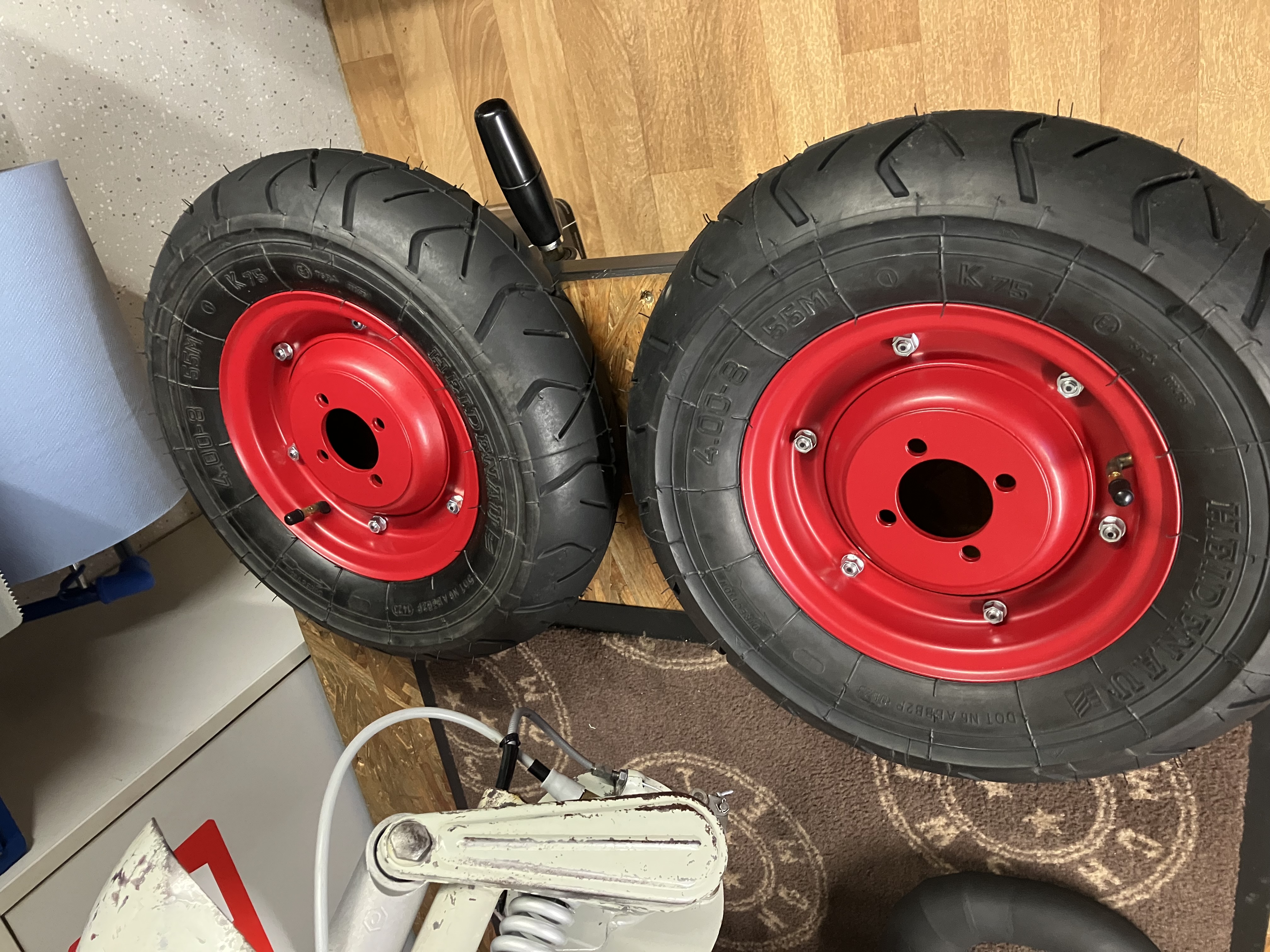

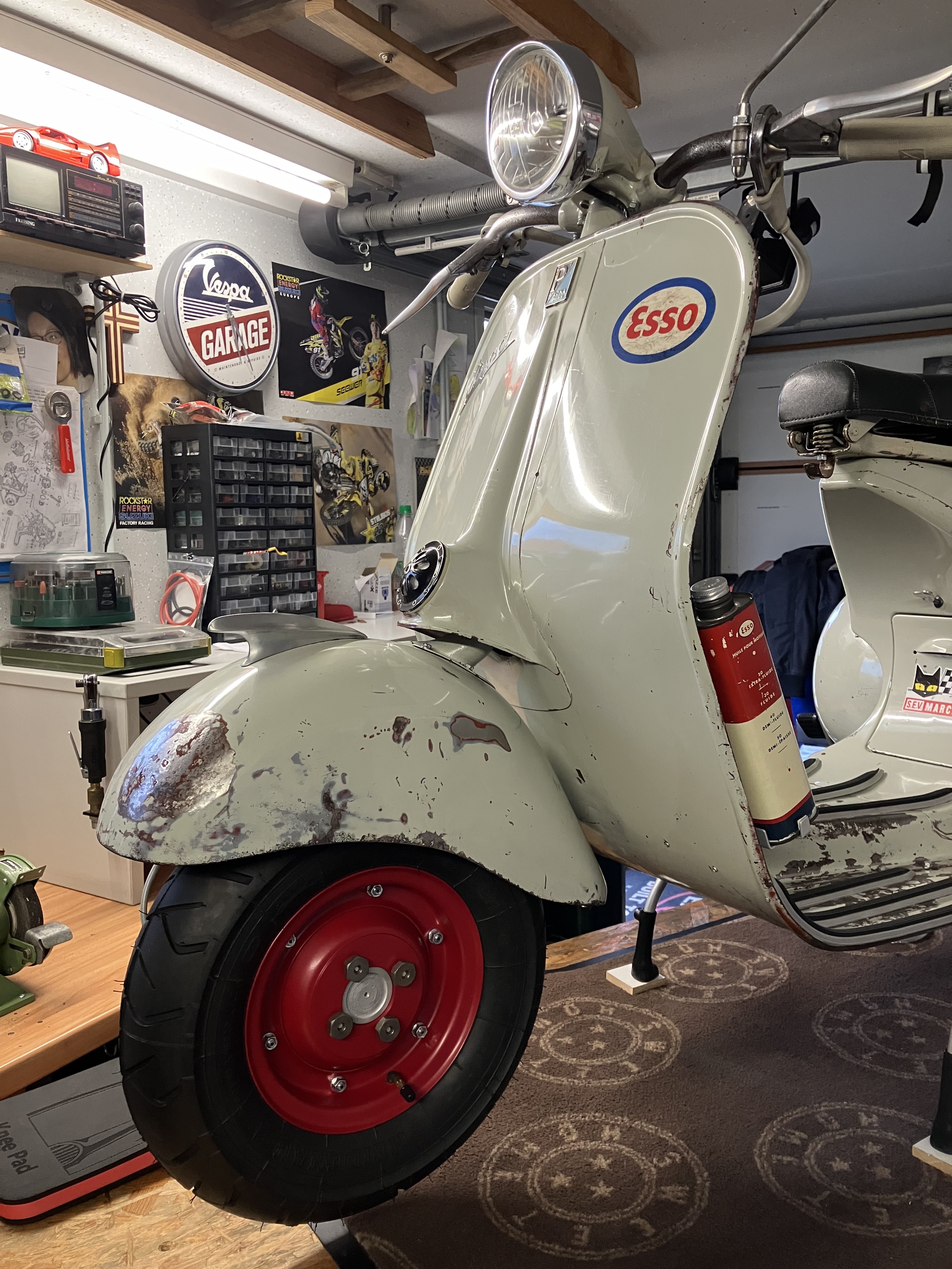

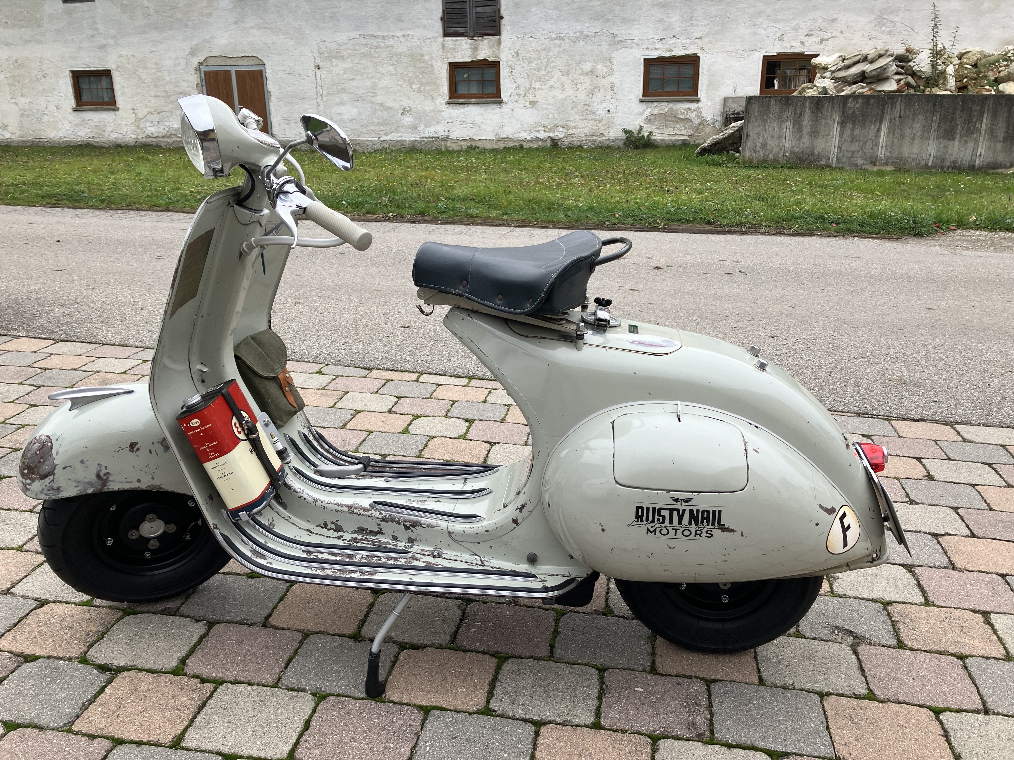

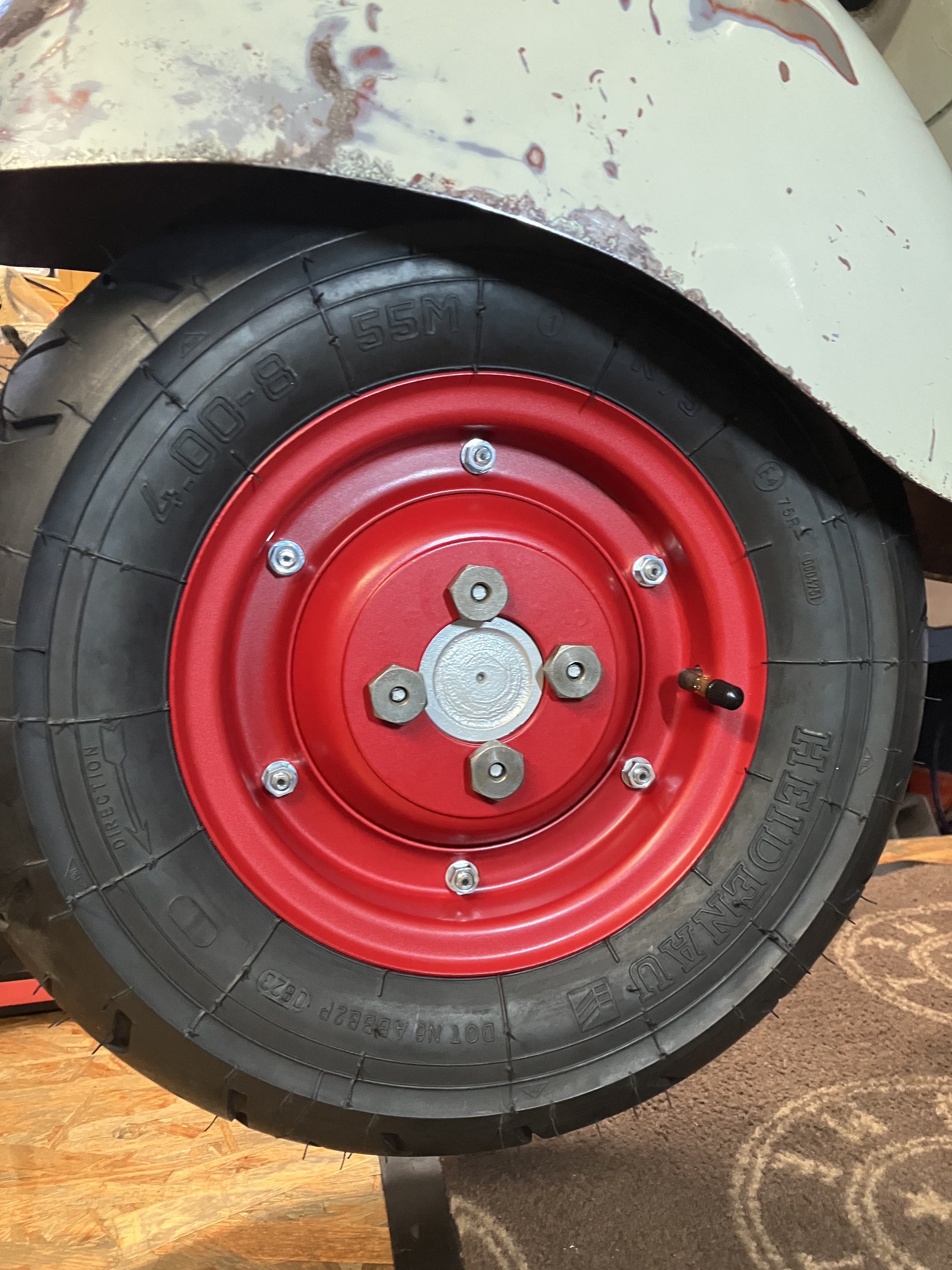

    Heute mal die in rubinrot seidenmatt gepulverten Felgen und die 4.00-8“ Reifen montiert, sieht ganz stimmig aus; dann gibt’s als nächstes noch ein kleines Windschild, Teile sind vorbereitet

    • March 10, 2024 at 19:13
    • #127
    Mein Neidfaktor steigt von Beitrag zu Beitrag !!!

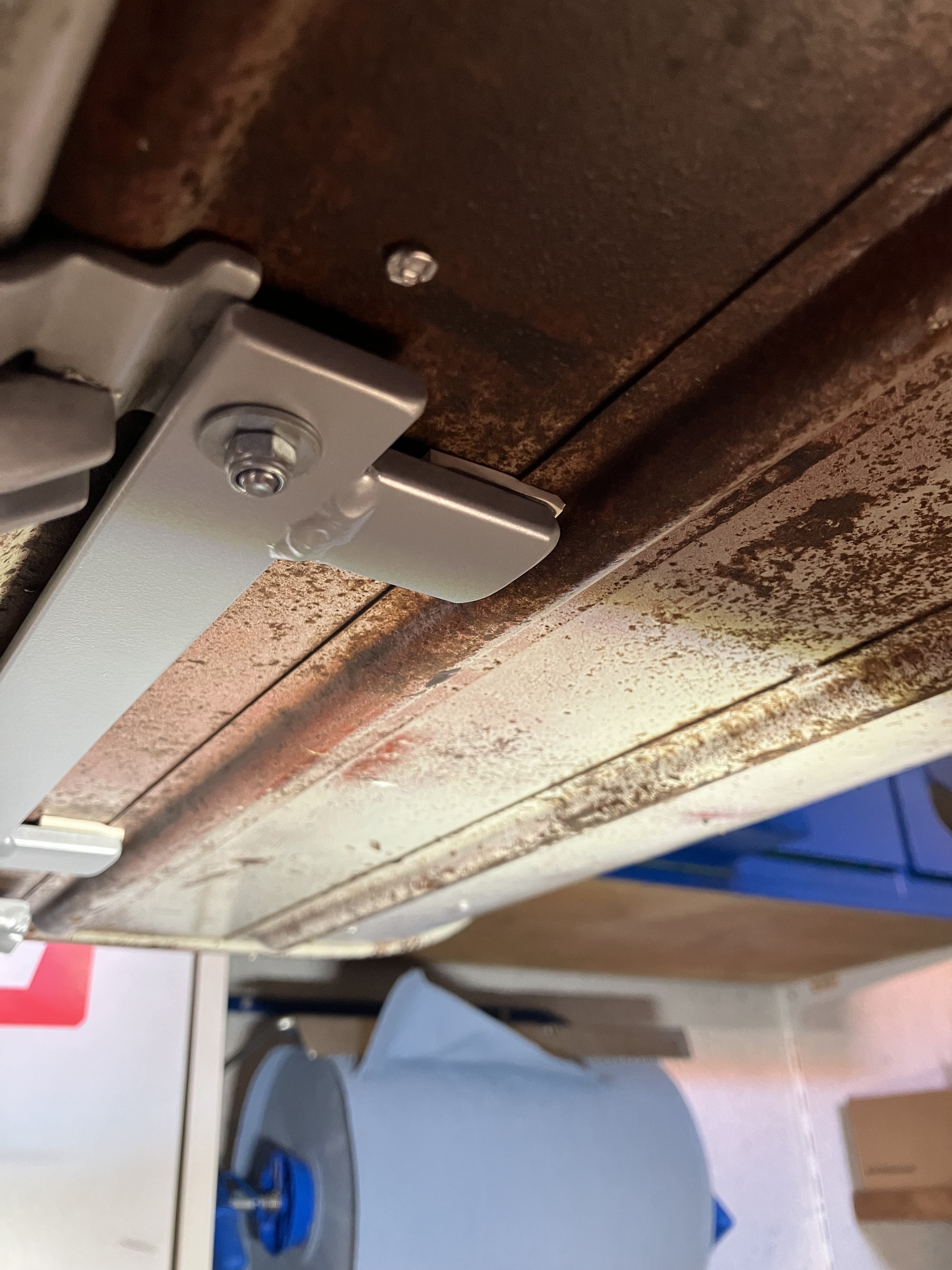

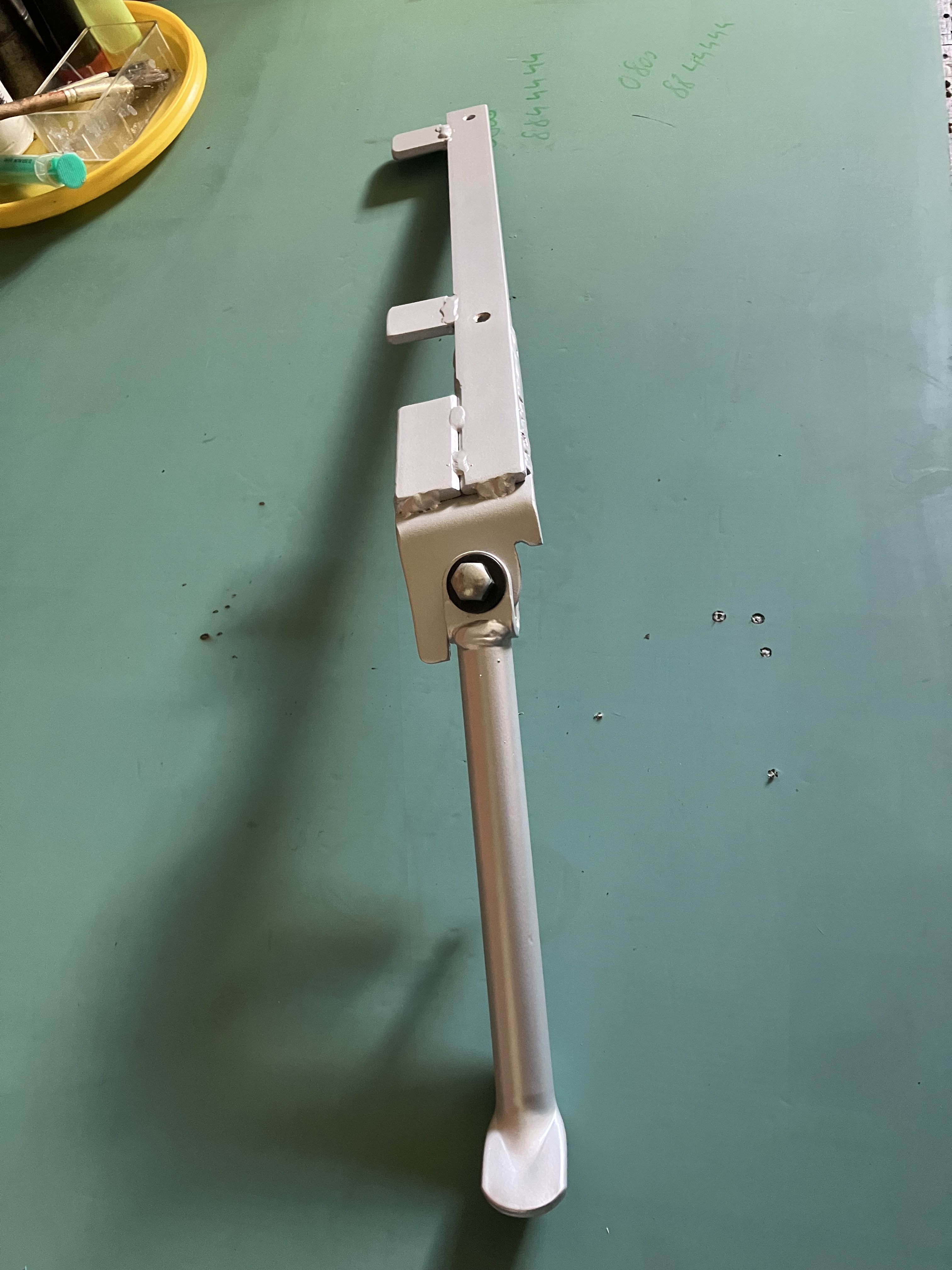

    Heute endlich mal fertig gemacht und bepulvert

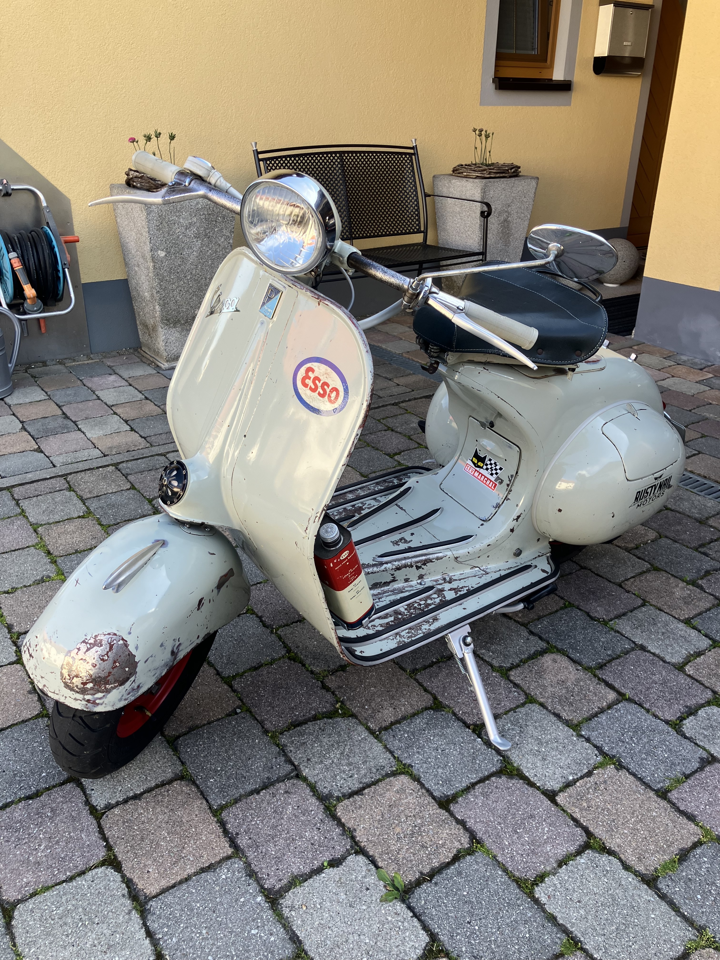

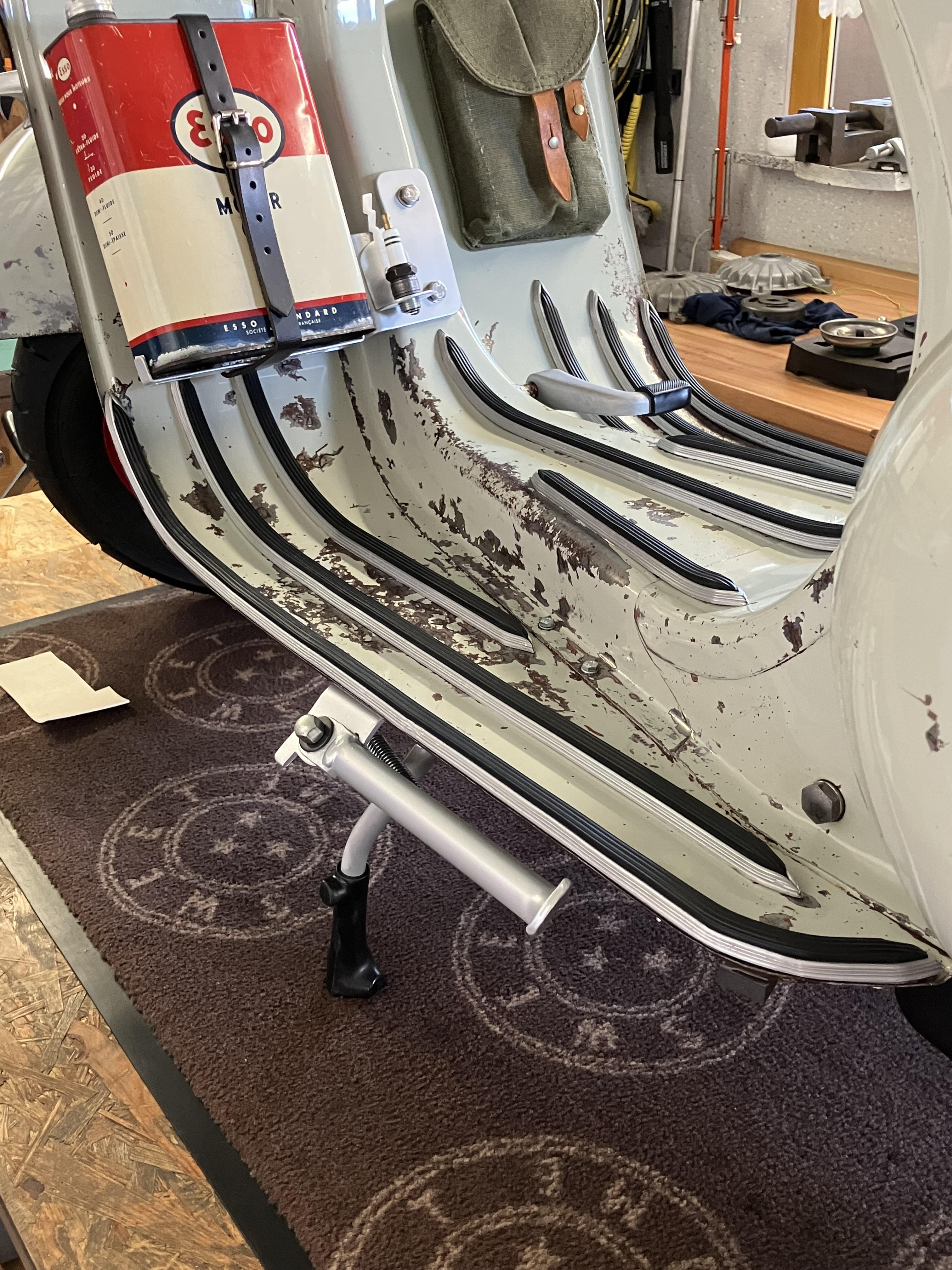

    Seitenständer für die Dicke ohne neue Löcher in den Rahmen bohren zu müssen

    • May 26, 2024 at 18:33
    • #136
    Ich weiß ja nicht, warum man sich so ein Gerät an seine Vespa baut !
    Bei mir steht auch gerade wieder eine schön gemachte Vespa mit einem Seitenständer. Auch da ist das Trittbrett bereits wieder verbogen und der Lack platzt ab.
    Aber: nur meine two Cents, sind ja nicht ( in deinem Fall leider :+8) meine Fahrzeuge.
    TOMV50
    2,184
    6,424
    809
    Oberbayern
    • May 26, 2024 at 18:55
    • #137
    Hallo Volker, danke für deine Rückmeldung;
    Genau dass, mit dem verbogenen Trittbrett wollt ich verhindern.
    Das Ganze ist mit Abstand an den originalen Hauptständerbefestigungen geschraubt, hat eigentlich keinen Kontakt zum Trittbrett. Sollte die Belastung am Ständer mal höher sein, wie etwa an einer Steigung, stützen sich die Laschen an den Streben genau unter dem Rahmen ab; so sollte sich hoffentlich nichts verbiegen, hoffe, ich habe keinen Denkfehler
    Sicherheitsmuttern werden noch gg Federringe getauscht 😉

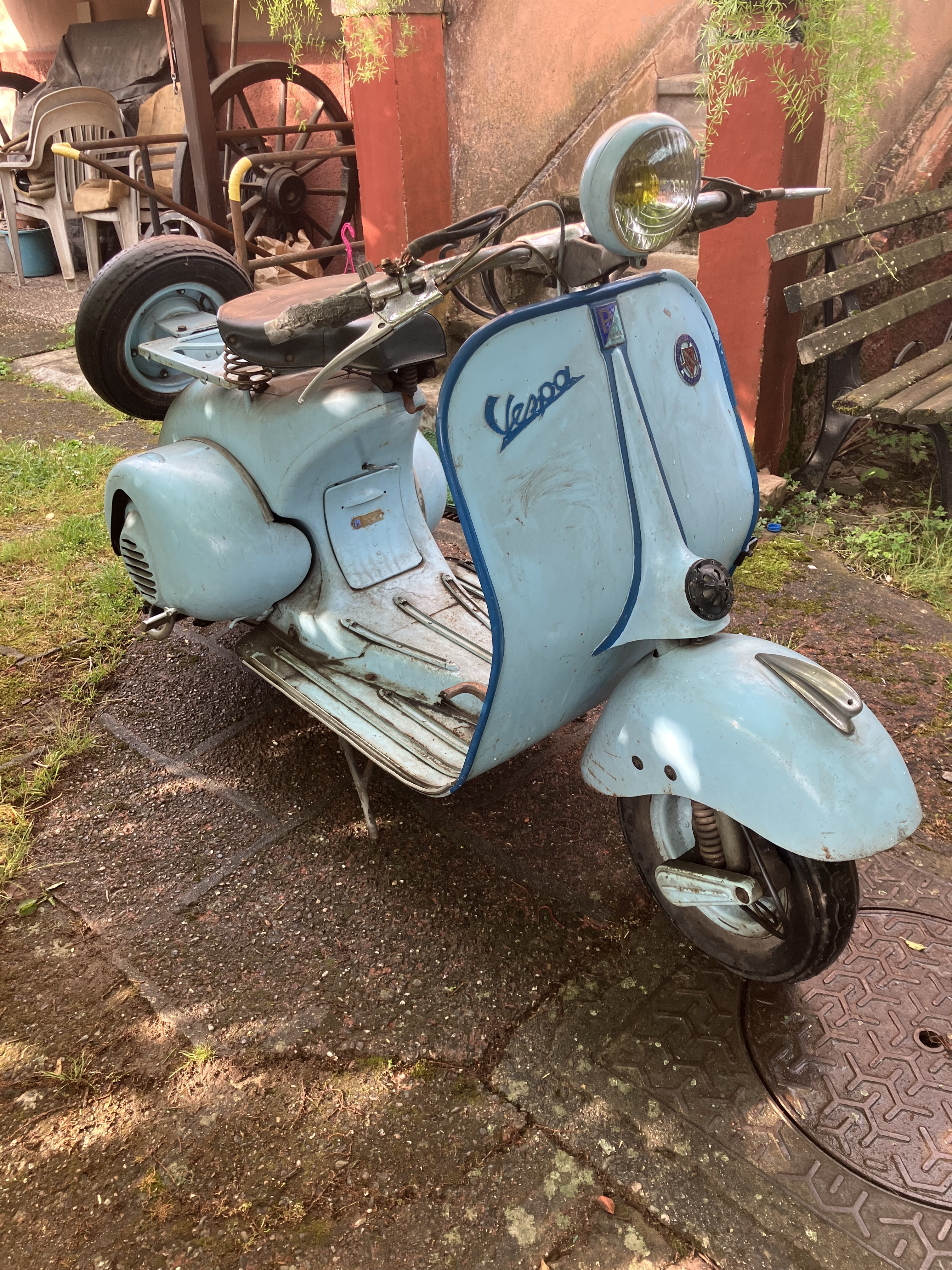

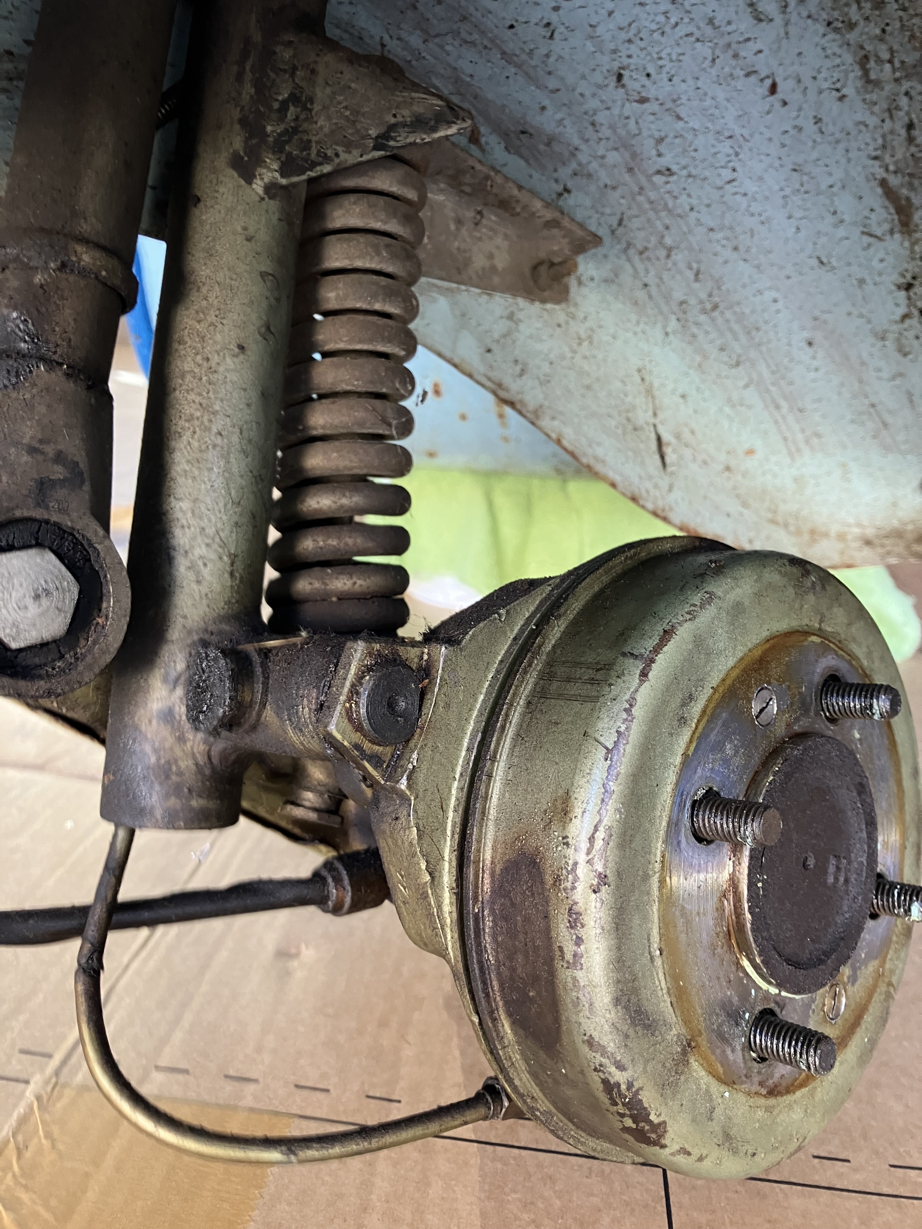

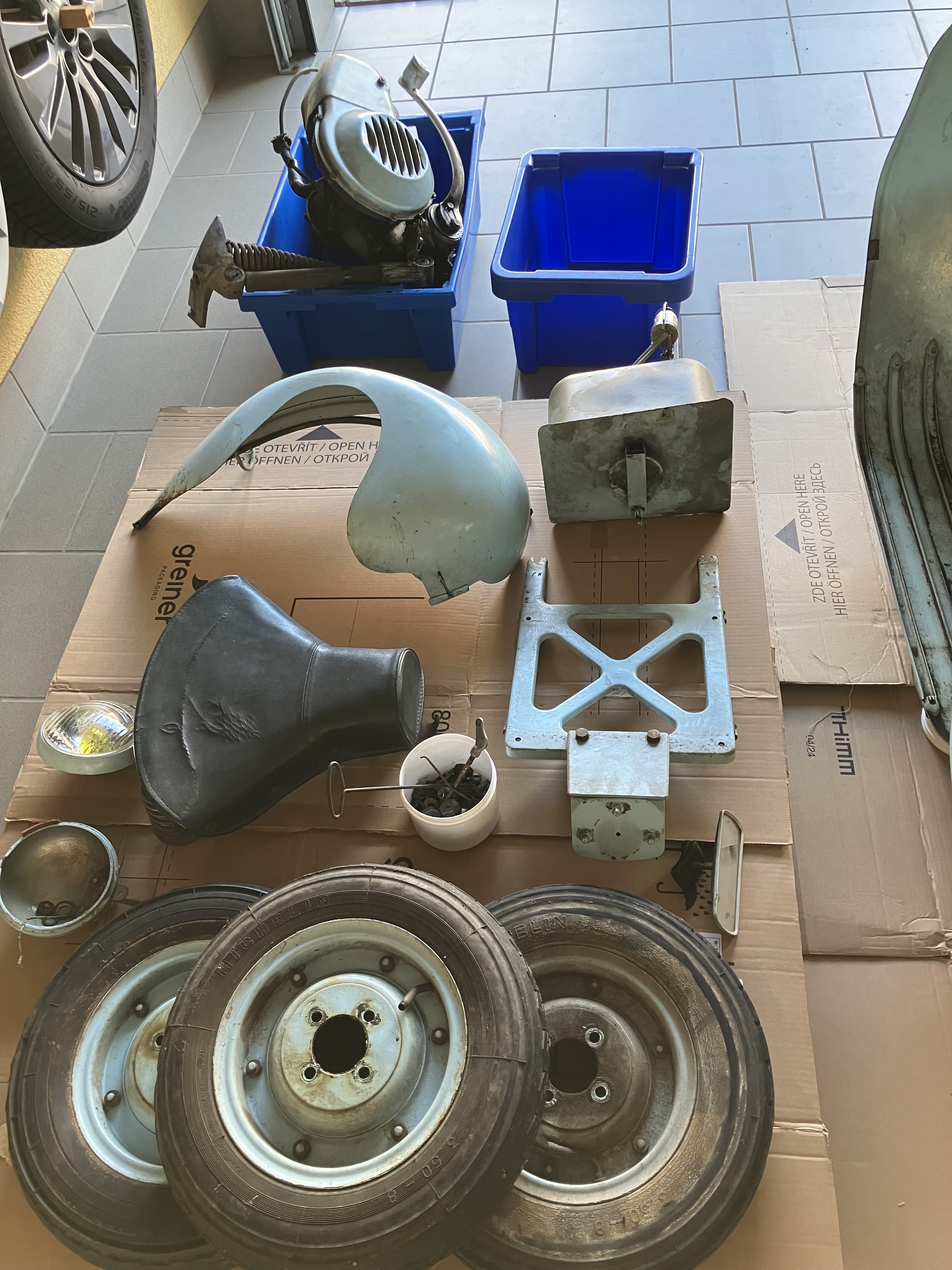

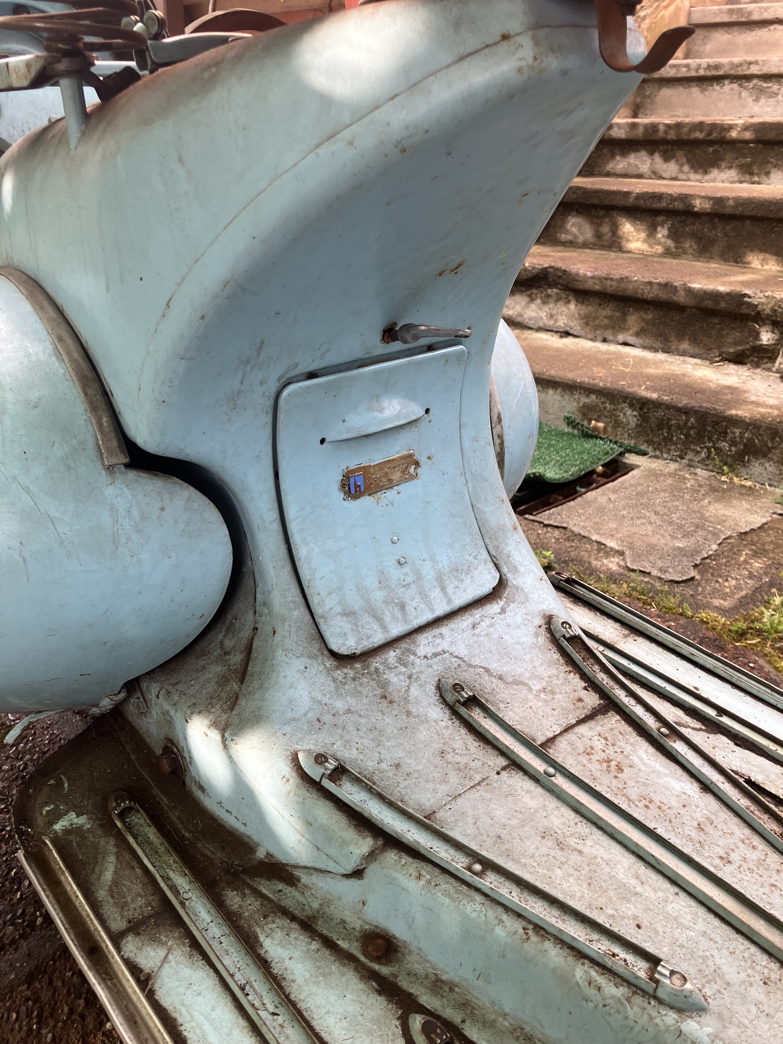

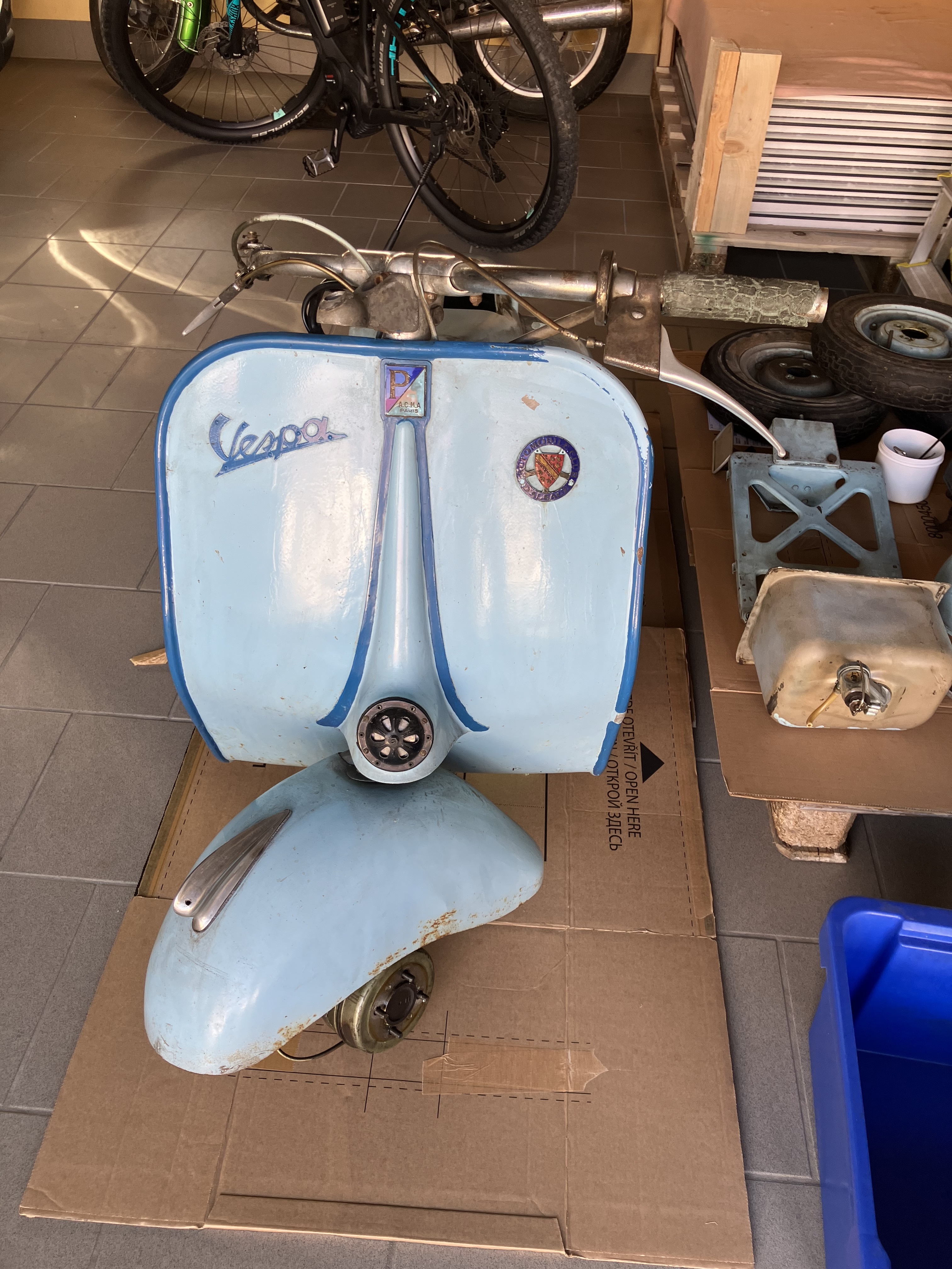

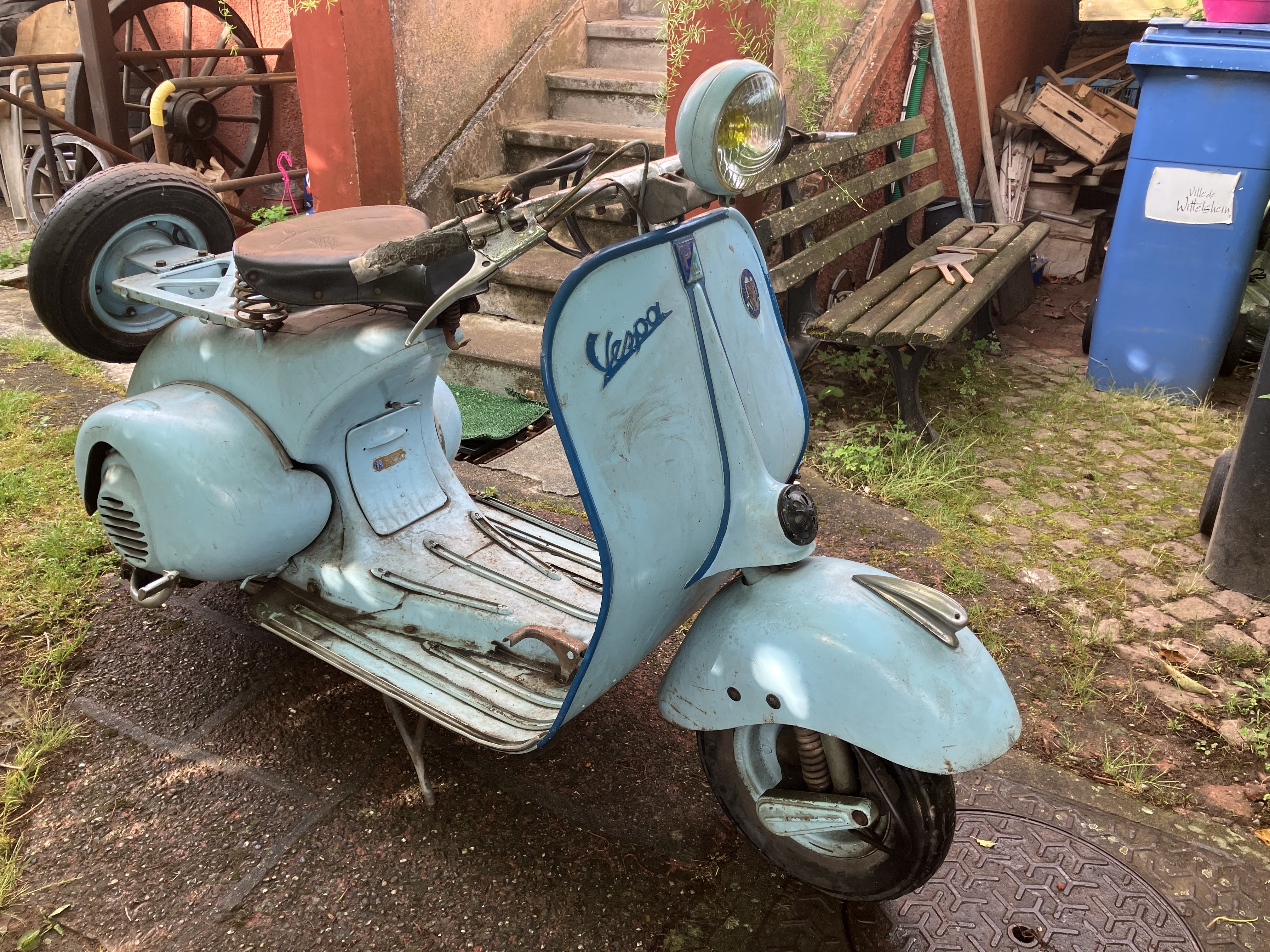

    So, ich hab’s wieder getan 😮😊
    Heute gegen 2.00 Uhr früh über Herrn Bingeles alte Heimat nach Freiburg und dort über die Grenze gefahren;

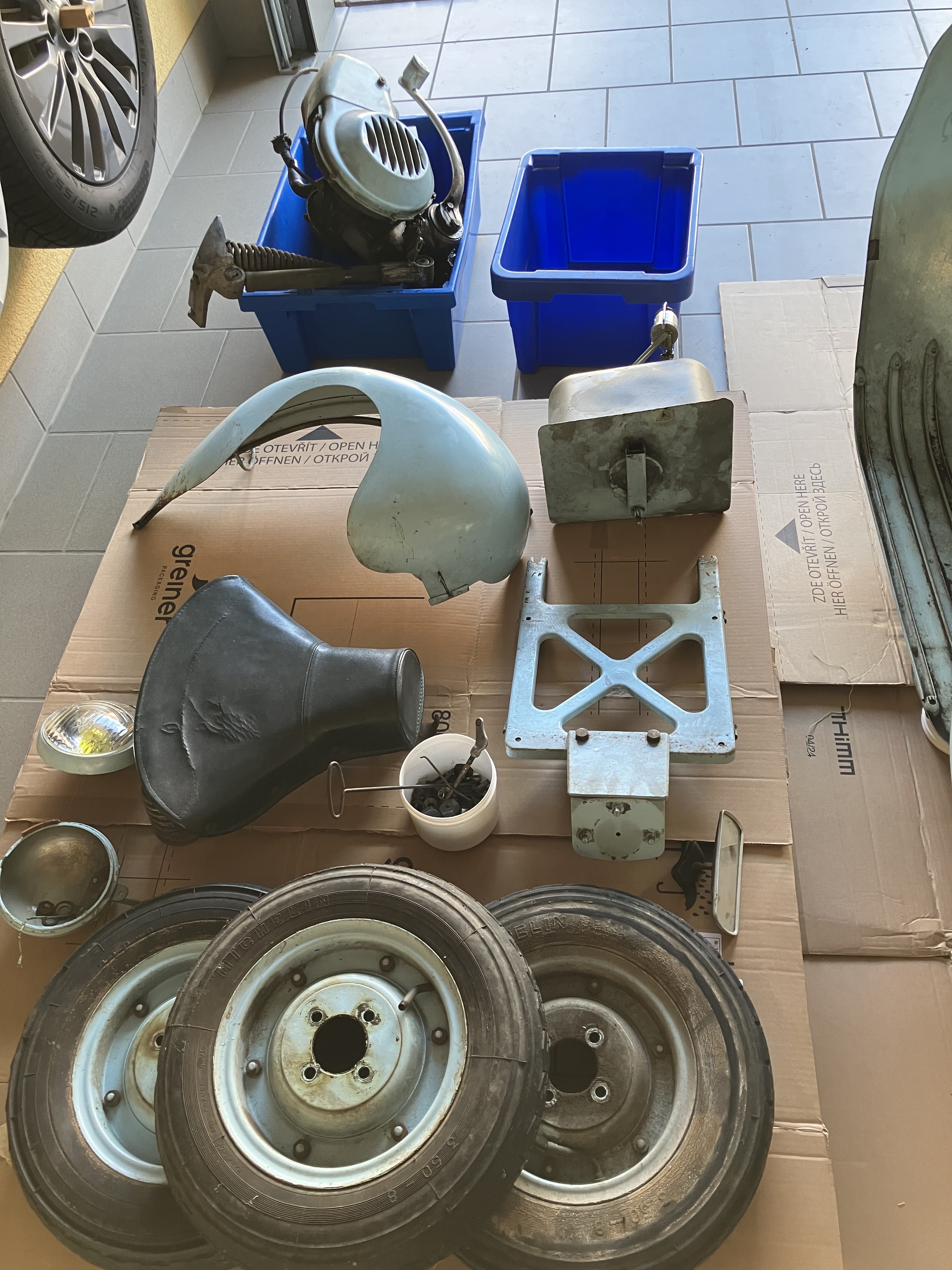

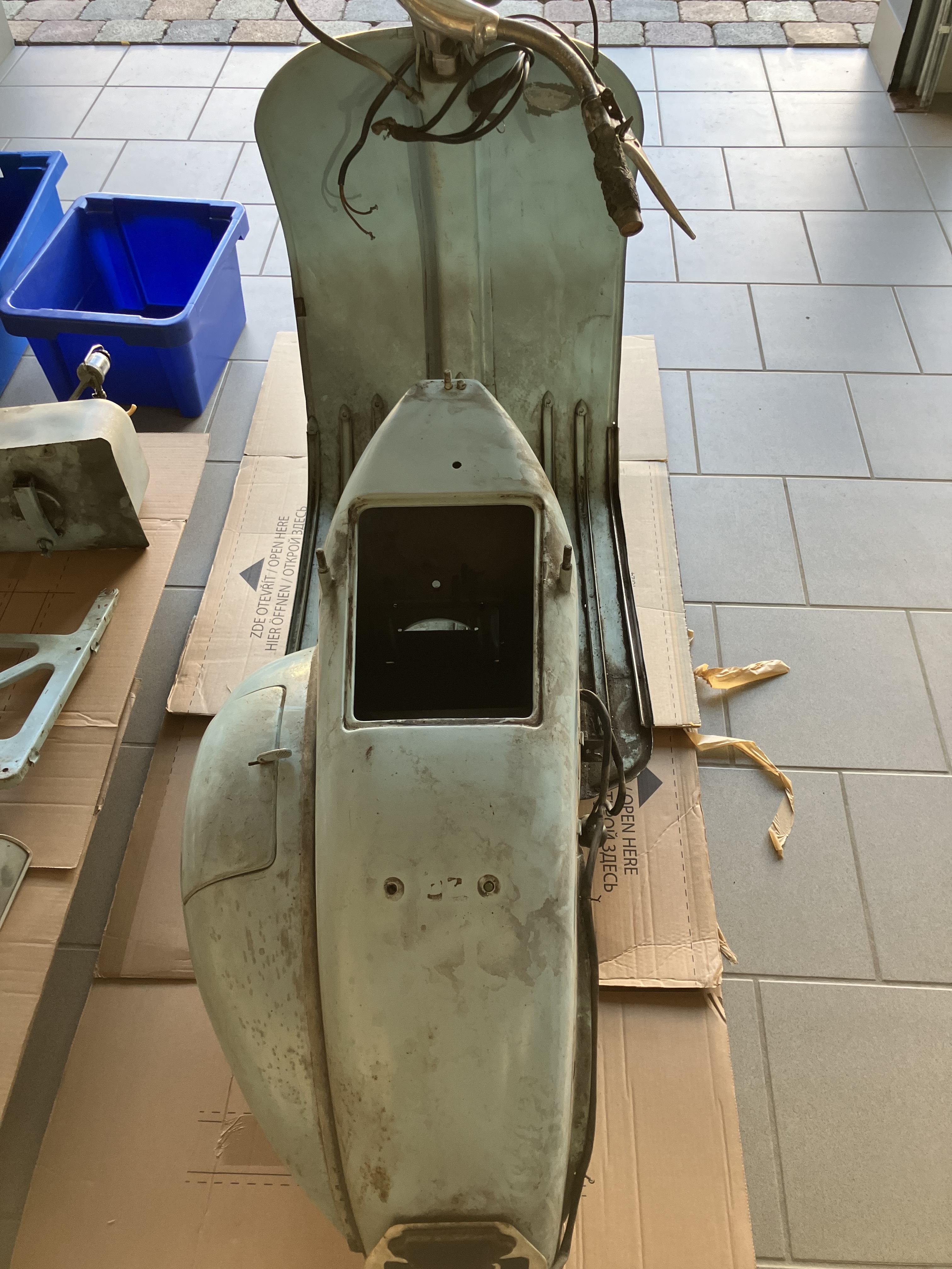

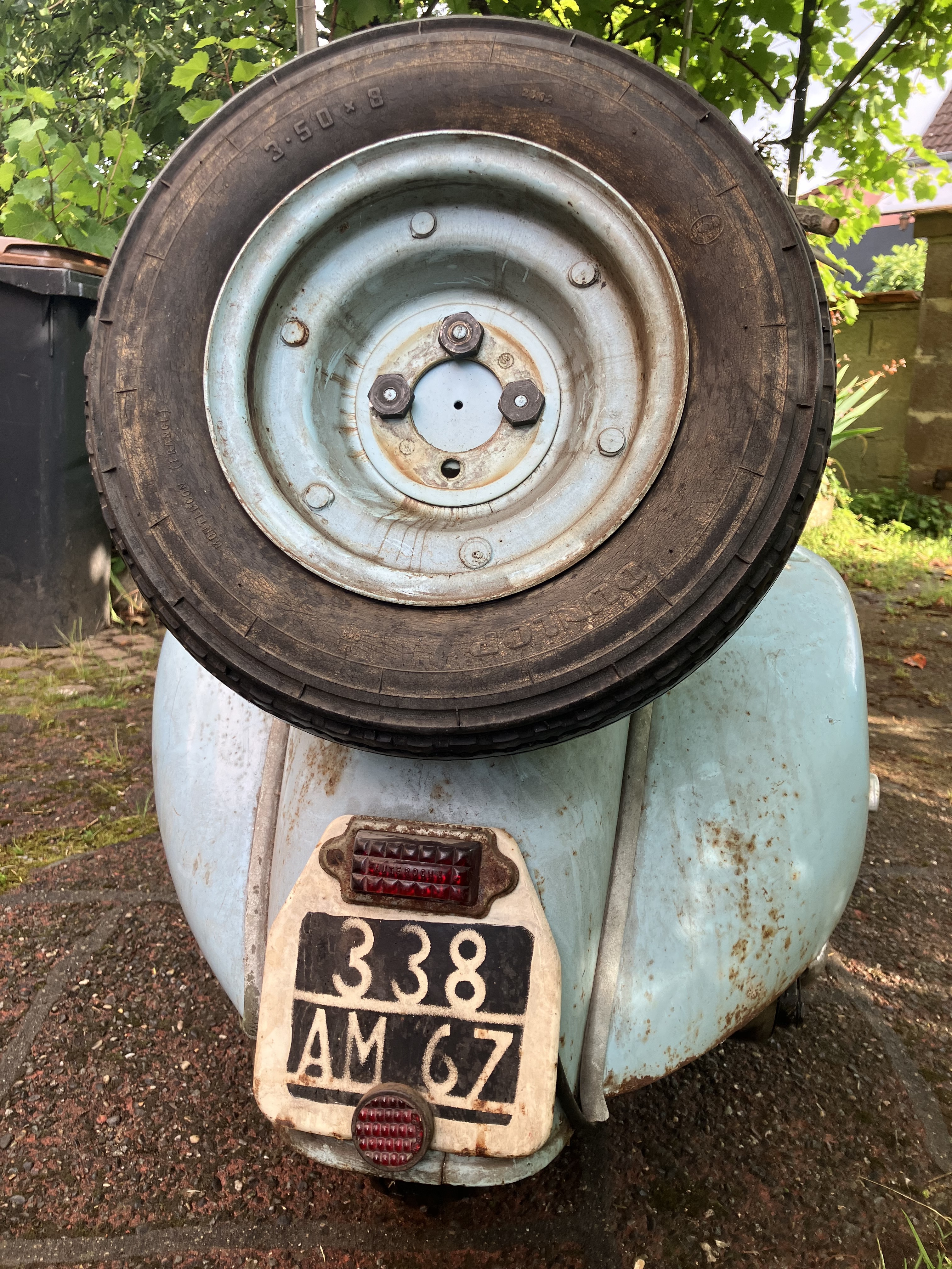

    Objekt der Begierde ACMA V52, Rahmennummer leider nach 12800, also Blechteile nicht mehr aus Alu, überlackiert, die meisten relevanten Teile vorhanden, sogar die Birne im Scheinwerfer ist von 1951 😮
    Augenscheinlich wenig gefahren und lief sogar, musste sie jedoch für den Transport zerlegen.
    Leider wurde der Tacho samt Halter unterschlagen, Tachowelle und Antrieb sind vorhanden.

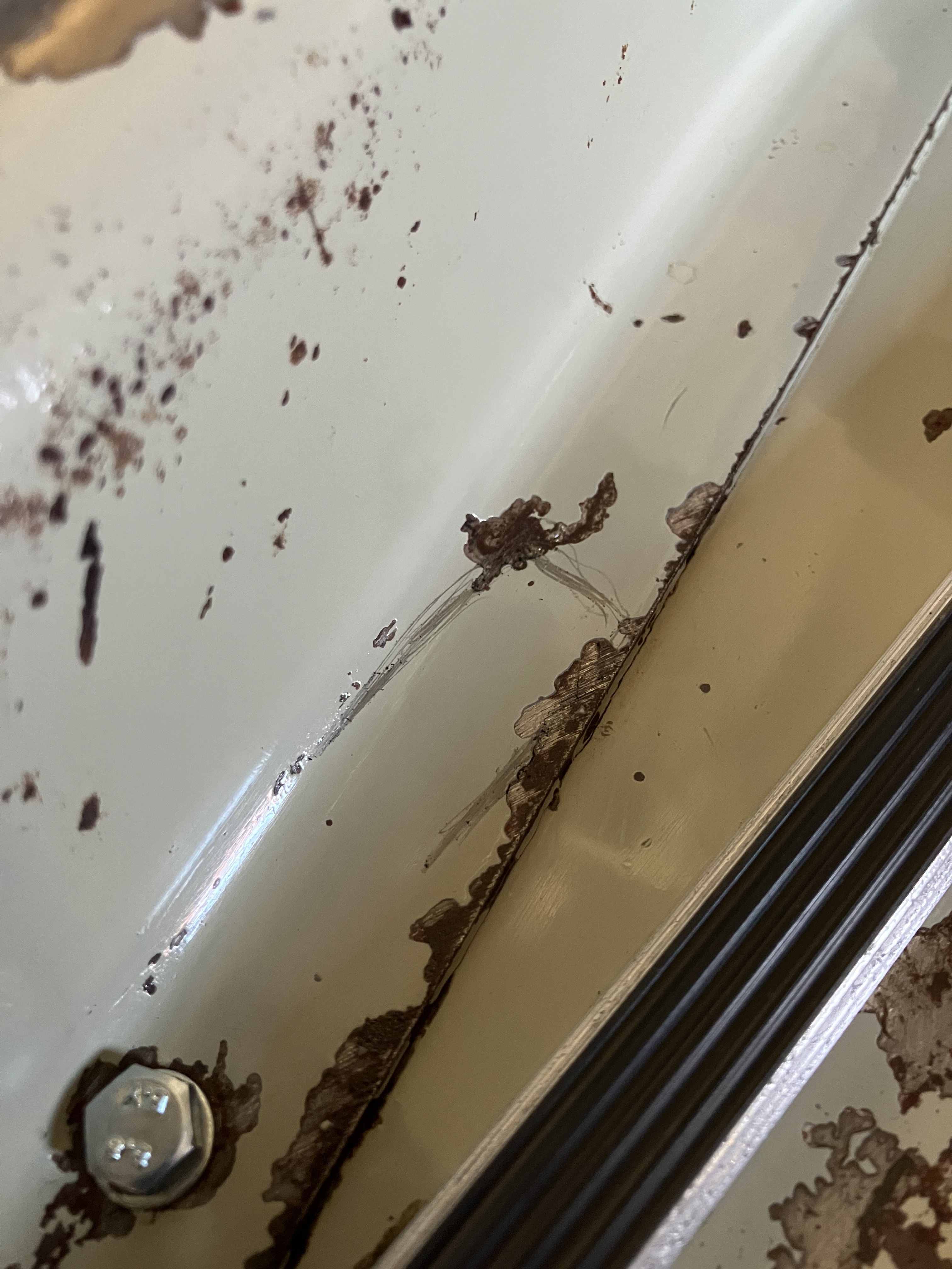

    Am Montag mal mit Aceton versuchen, was geht.

    • June 22, 2024 at 19:04
    • #139
    Hey Tom,
    ich glaube da geht was. Die sieht doch noch richtig gut aus.:love: Die ist wahrscheinlich noch vor meiner auf der Straße. (Erinnert mich mal wieder daran, mit dem Entlacken weiter zu machen.);)
    Schönes Wochenende
    Viele Grüße
    Bernhard
    TOMV50
    2,184
    6,424
    809
    Oberbayern
    • June 22, 2024 at 19:20
    • #140
    Danke ebenso;
    Ja, nächste Woche mal mit Aceton anfangen, evtl dann mit Graffiti Entferner, mal sehen, ob was dabei rauskommt, aber es ist ja eigentlich eine Arbeit für den Winter ❄️
