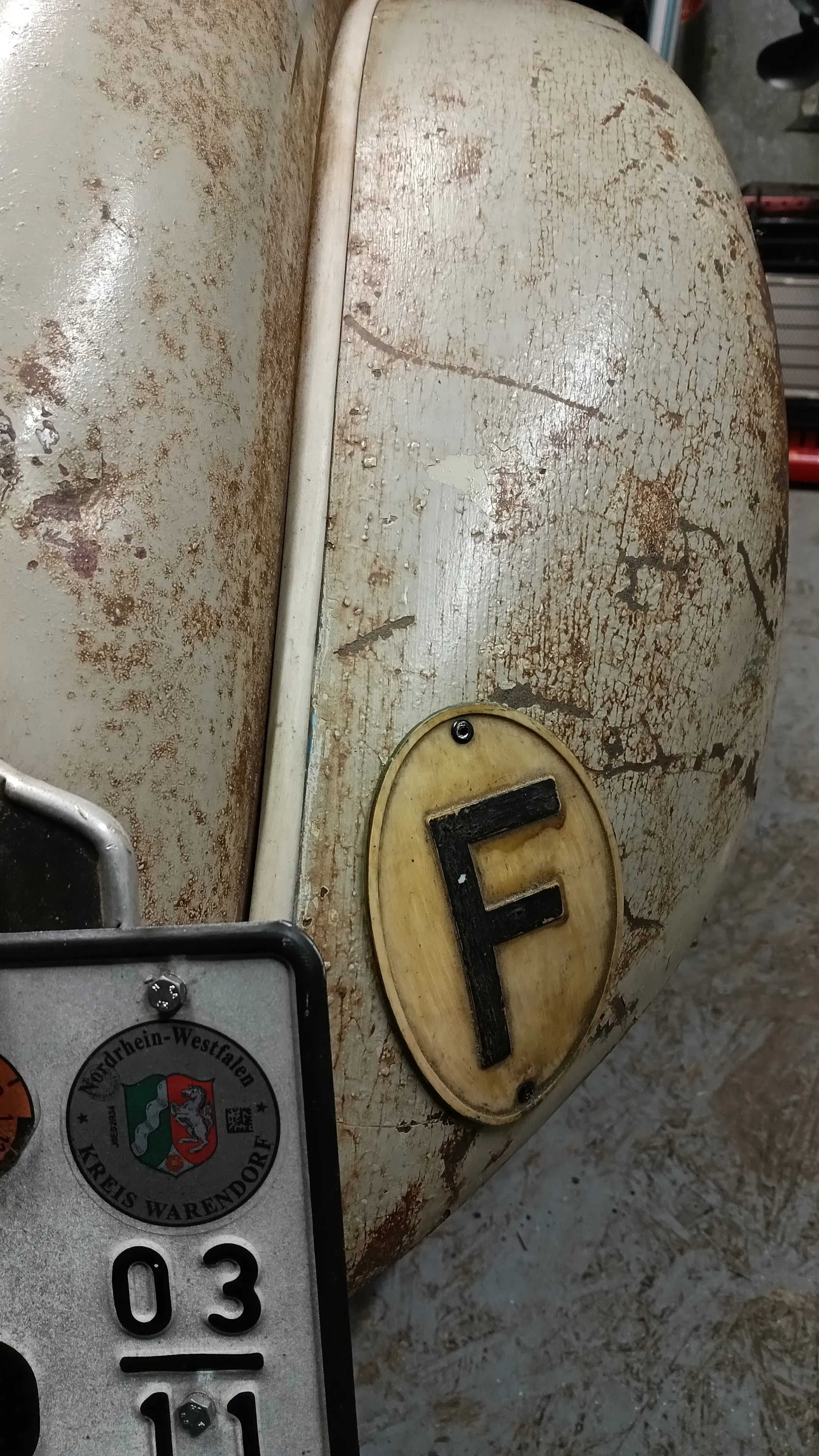

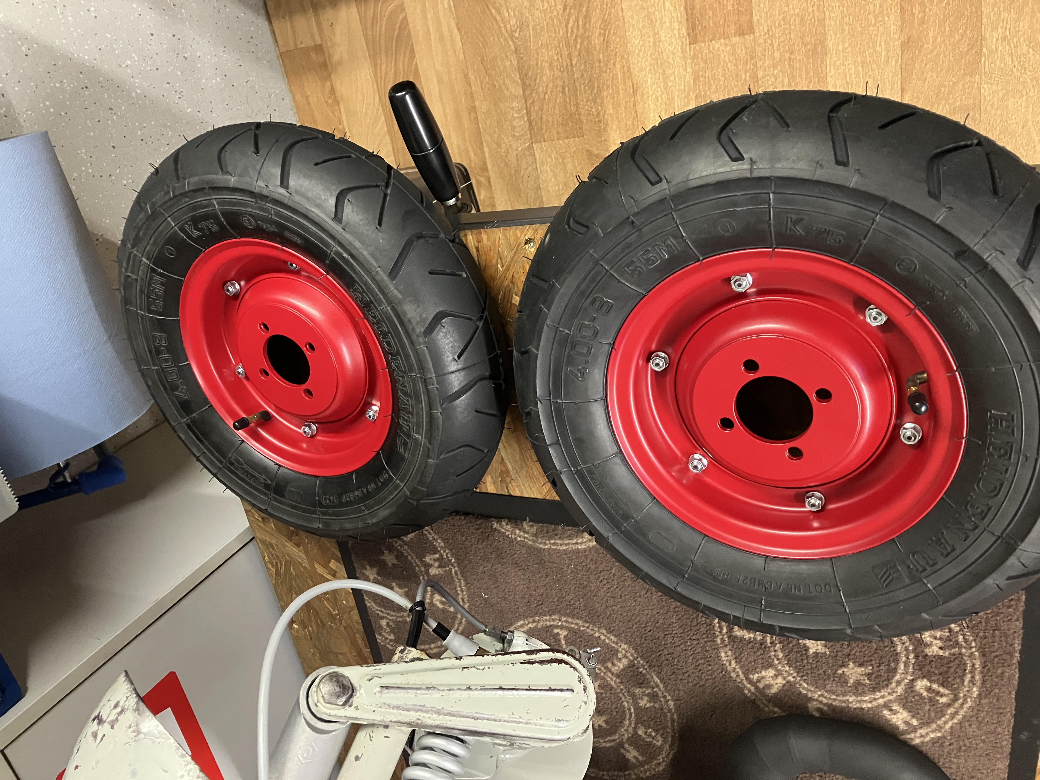

    Abgebrochenen Hebel der Motorbacke ersetzt, Räder demontiert und Felgen zum sandstrahlen gebracht, sollen evtl in Rubinrot bepulvert werden
    Auch konnte ich mich endlich durchringen, 2 weitere Löcher in die Backezu bohren, um das Länderkennzeichen anzubringen

    • February 24, 2024 at 20:14
    • #125
    Moin
    Das mit den Löcher bohren kenne ich. Aber lohnt sich ;)
    Mein F ist leider aus Kunststoff aber perfekt ranzig. Also passend zum Rest :D
    Jetzt fehlen nur noch die passenden ranzigen Schlitz Blechschrauben
    Die Nieten sind schon gegen rostige Creutzschrauben getauscht
    Gruß Marco

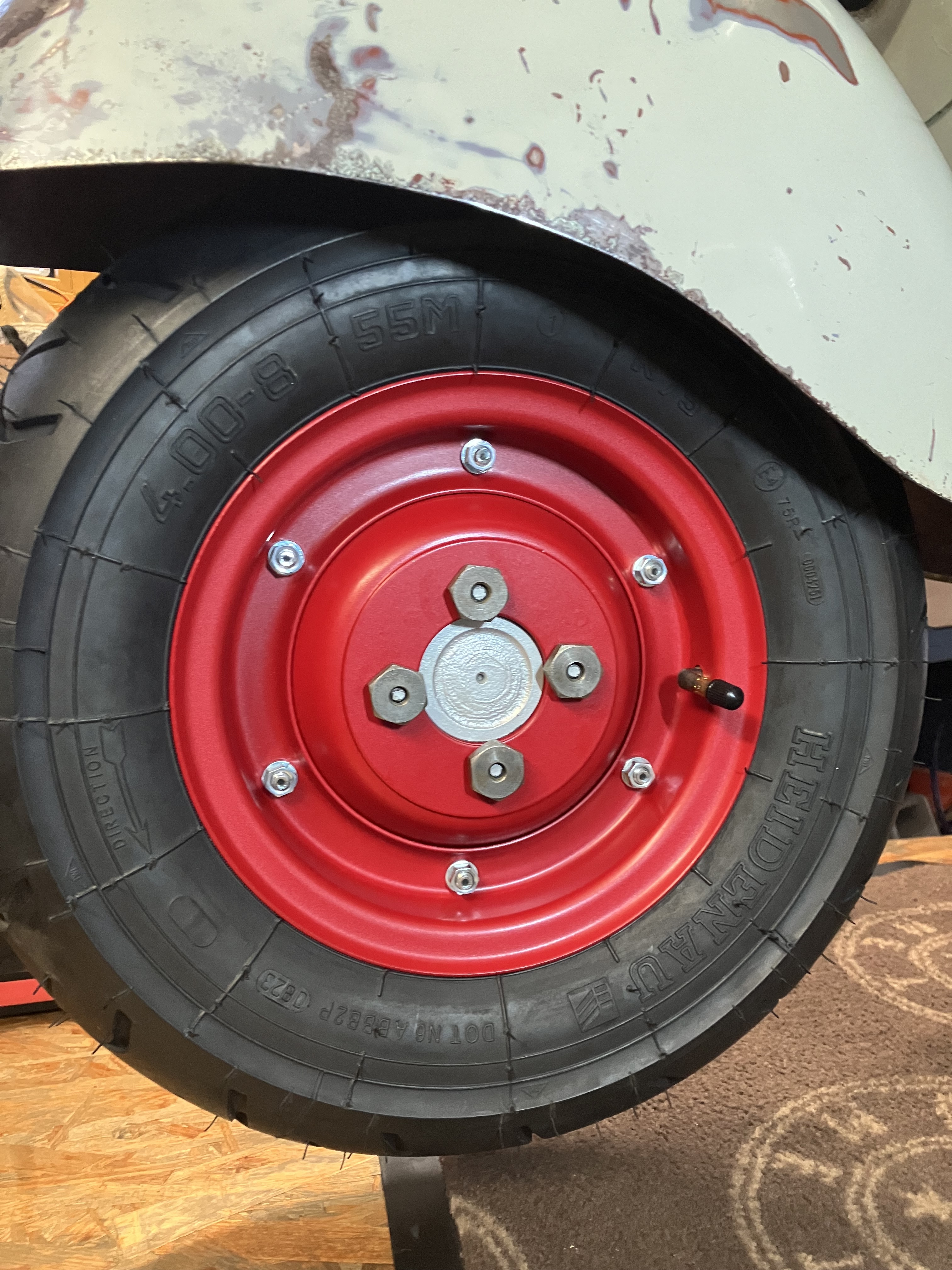

    Heute mal die in rubinrot seidenmatt gepulverten Felgen und die 4.00-8“ Reifen montiert, sieht ganz stimmig aus; dann gibt’s als nächstes noch ein kleines Windschild, Teile sind vorbereitet

    Dankeschön Euch
    Muss nur noch die Reifen eintragen lassen, soll mit der HU erfolgen.

    • March 11, 2024 at 08:29
    • #130
    Zitat von TOMV50
    Dankeschön Euch
    Das verfolge ich interessiert. Ich bin vor einigen Jahren damit bei meiner VNA gescheitert.

    • March 11, 2024 at 09:37
    • #131
    Hallo Florian, ja, bin auch gespannt, ob das mit „meinen“ TÜV -Menschen ohne großen Aufwasch funktioniert; im GSF sind scheinbar einige unterwegs, die auch eingetragen sind.
    Ein Schriftstück hierzu habe ich schon, mal schauen, was er noch benötigt
    VG
    Tom
    4,157
    21,852
    3,522
    • March 11, 2024 at 09:49
    • #132
    Was Dir zugute kommen dürfte, ist, dass Deine ja original ist, Tom. Bei mir hat er sich daran gestört, dass meine VNA einen 200er PX-Motor drunter hat und mit 105 km/h eingetragen ist. Durch den veränderten Abrollumfang hätte sich seiner Meinung nach die Geschwindigkeit weiter erhöht, was in der Sache ja richtig ist.

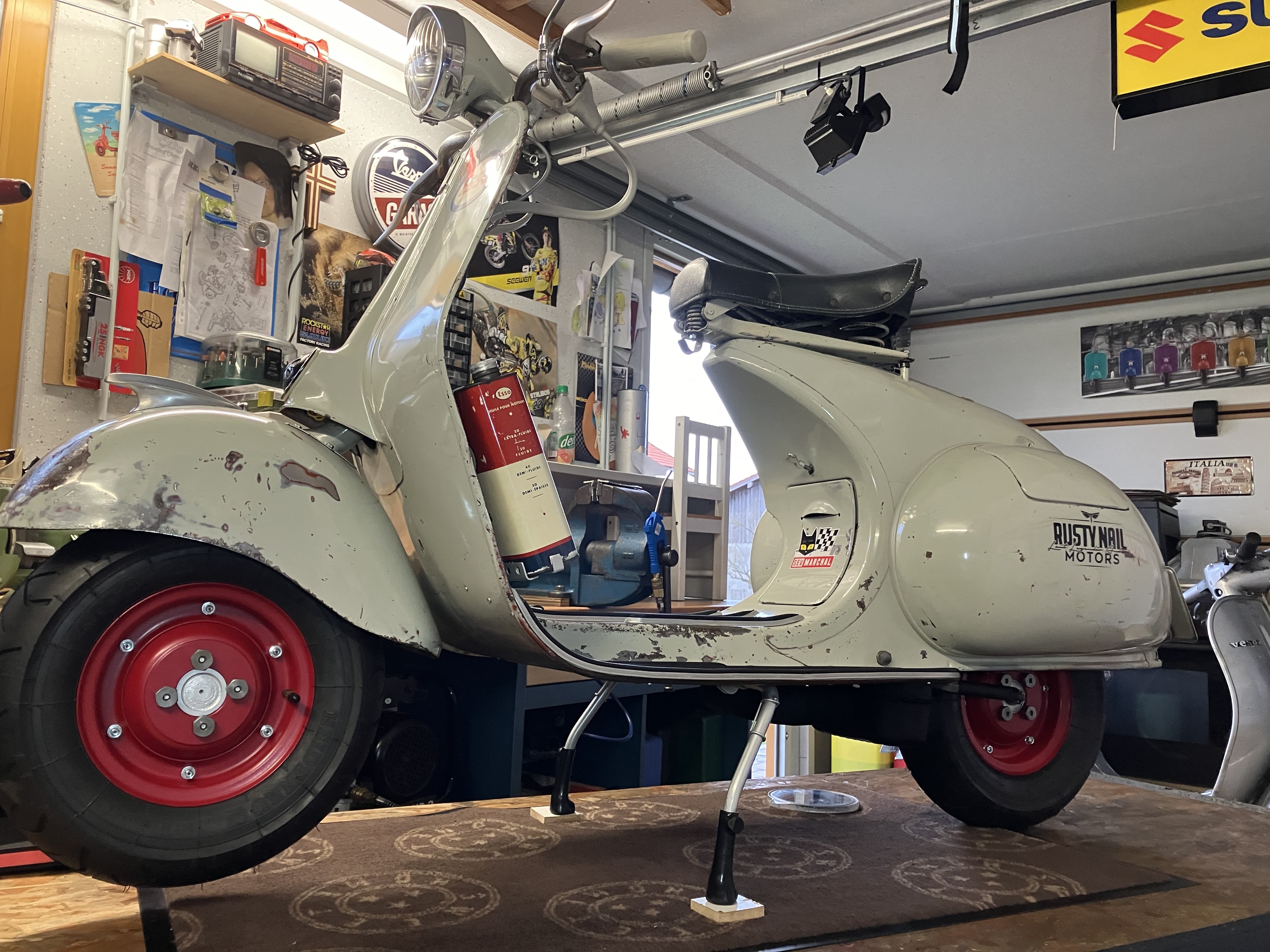

    Heute endlich mal fertig gemacht und bepulvert

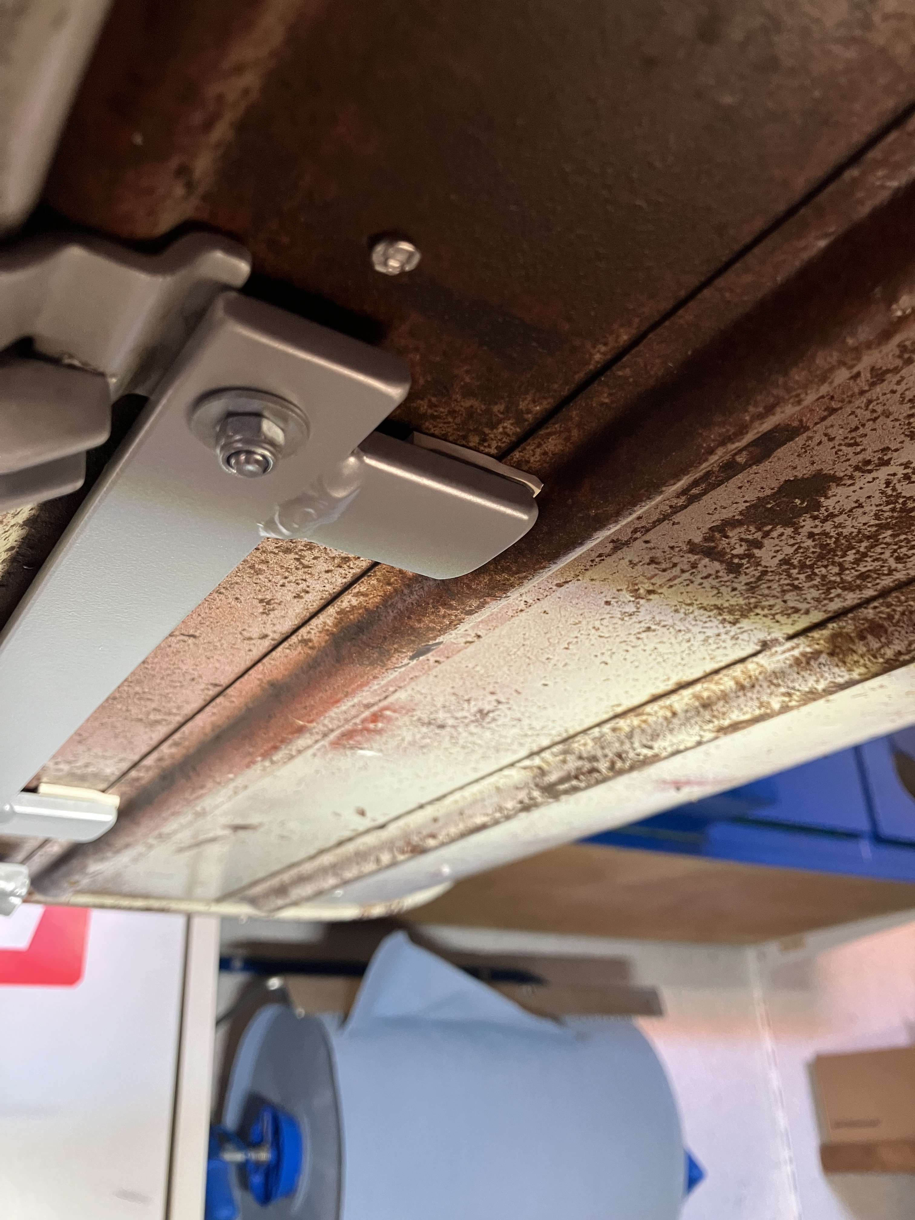

    Seitenständer für die Dicke ohne neue Löcher in den Rahmen bohren zu müssen

    • May 26, 2024 at 18:33
    • #136
    Ich weiß ja nicht, warum man sich so ein Gerät an seine Vespa baut !
    Bei mir steht auch gerade wieder eine schön gemachte Vespa mit einem Seitenständer. Auch da ist das Trittbrett bereits wieder verbogen und der Lack platzt ab.
    Aber: nur meine two Cents, sind ja nicht ( in deinem Fall leider :+8) meine Fahrzeuge.

    • May 26, 2024 at 18:55
    • #137
    Hallo Volker, danke für deine Rückmeldung;
    Genau dass, mit dem verbogenen Trittbrett wollt ich verhindern.
    Das Ganze ist mit Abstand an den originalen Hauptständerbefestigungen geschraubt, hat eigentlich keinen Kontakt zum Trittbrett. Sollte die Belastung am Ständer mal höher sein, wie etwa an einer Steigung, stützen sich die Laschen an den Streben genau unter dem Rahmen ab; so sollte sich hoffentlich nichts verbiegen, hoffe, ich habe keinen Denkfehler
    Sicherheitsmuttern werden noch gg Federringe getauscht 😉

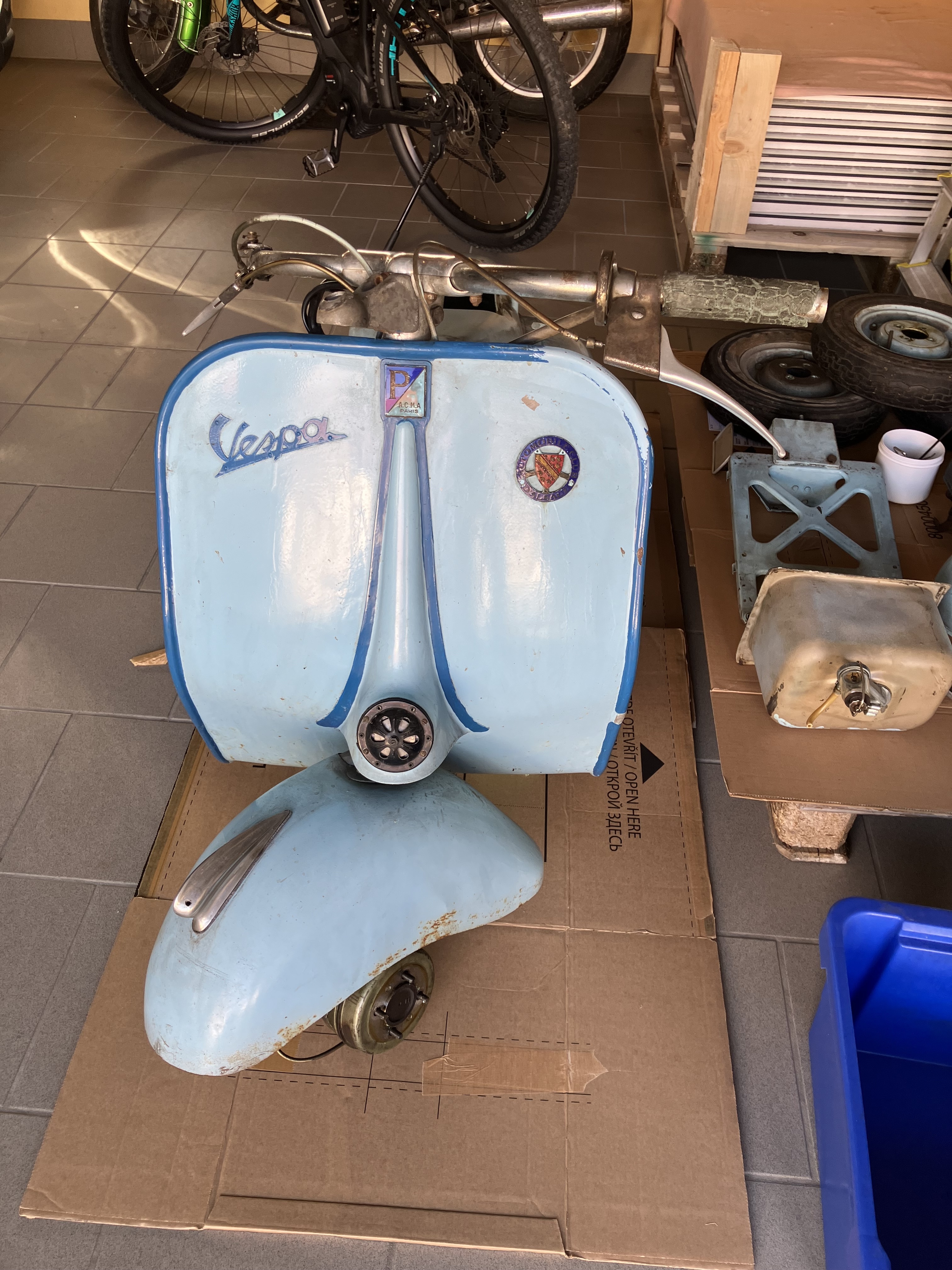

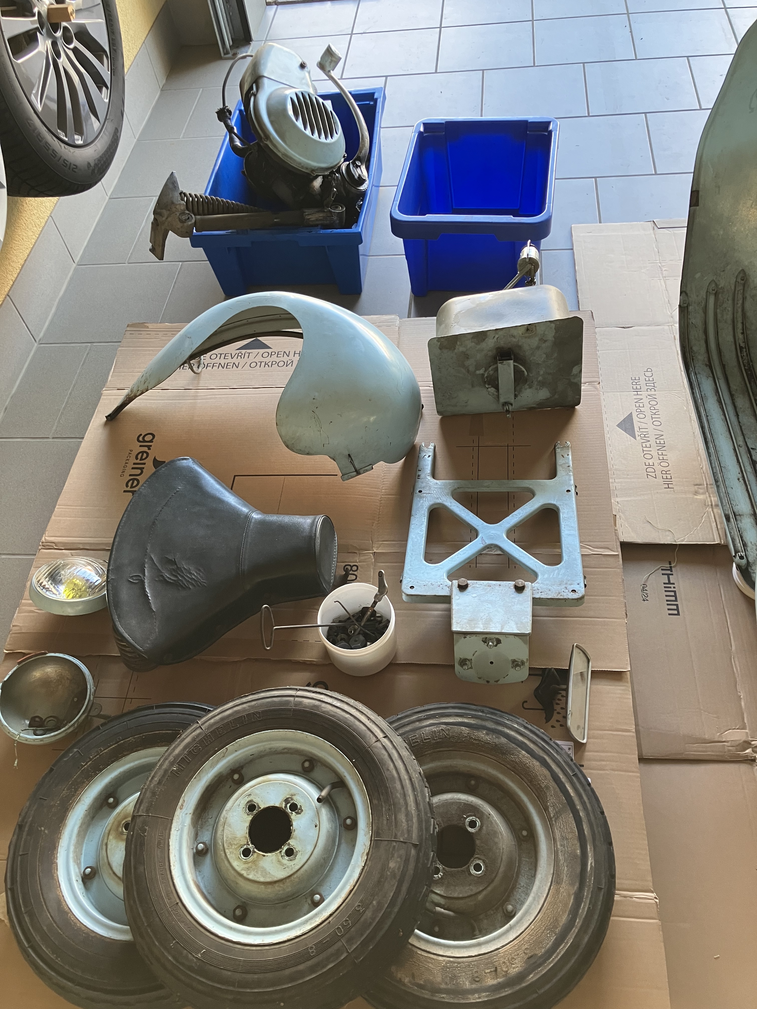

    Objekt der Begierde ACMA V52, Rahmennummer leider nach 12800, also Blechteile nicht mehr aus Alu, überlackiert, die meisten relevanten Teile vorhanden, sogar die Birne im Scheinwerfer ist von 1951 😮
    Augenscheinlich wenig gefahren und lief sogar, musste sie jedoch für den Transport zerlegen.
    Leider wurde der Tacho samt Halter unterschlagen, Tachowelle und Antrieb sind vorhanden.
    Am Montag mal mit Aceton versuchen, was geht.

    • June 22, 2024 at 19:04
    • #139
    Hey Tom,
    ich glaube da geht was. Die sieht doch noch richtig gut aus.:love: Die ist wahrscheinlich noch vor meiner auf der Straße. (Erinnert mich mal wieder daran, mit dem Entlacken weiter zu machen.);)

    • June 22, 2024 at 19:20
    • #140
    Danke ebenso;
    Ja, nächste Woche mal mit Aceton anfangen, evtl dann mit Graffiti Entferner, mal sehen, ob was dabei rauskommt, aber es ist ja eigentlich eine Arbeit für den Winter ❄️
