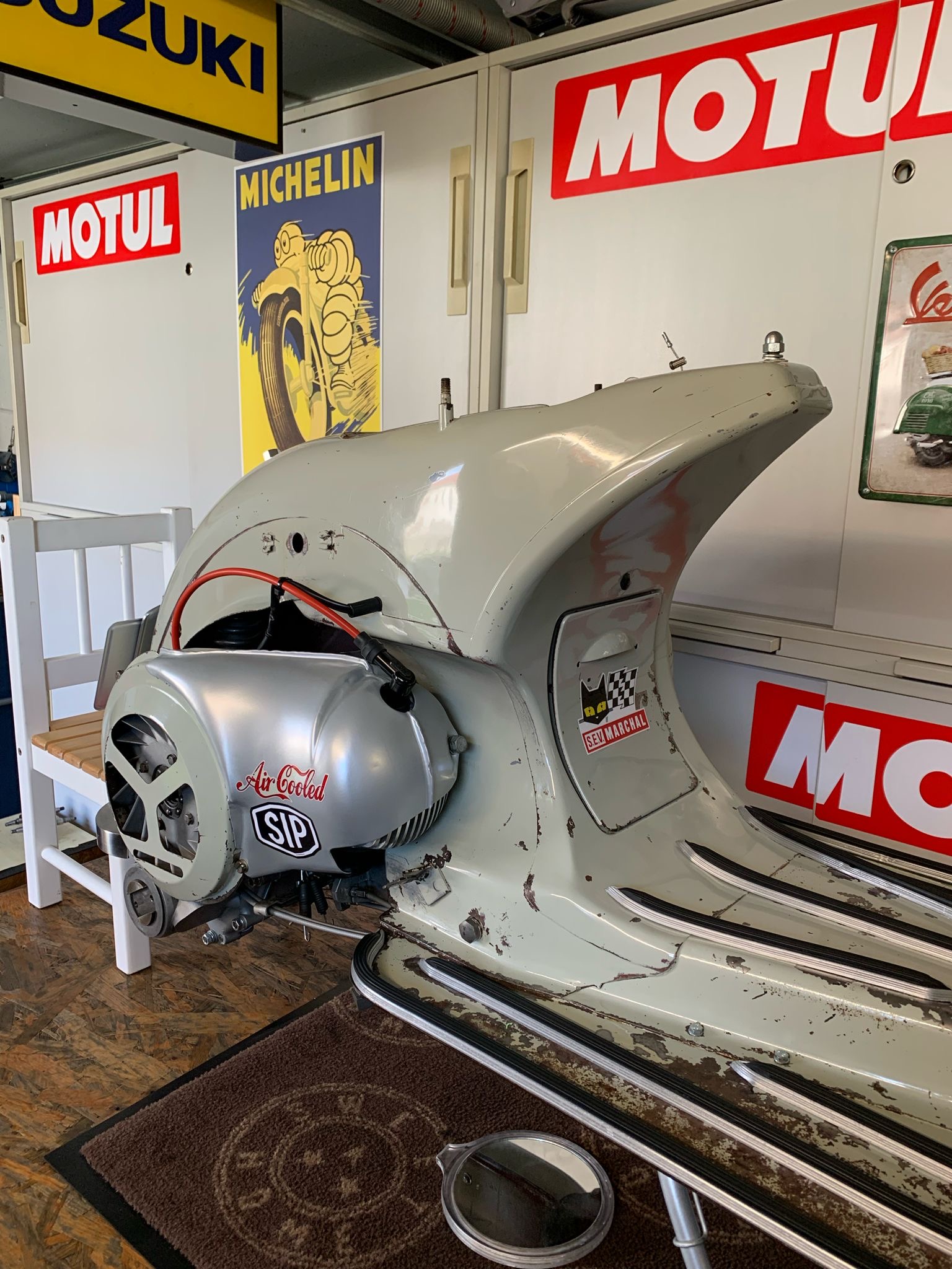

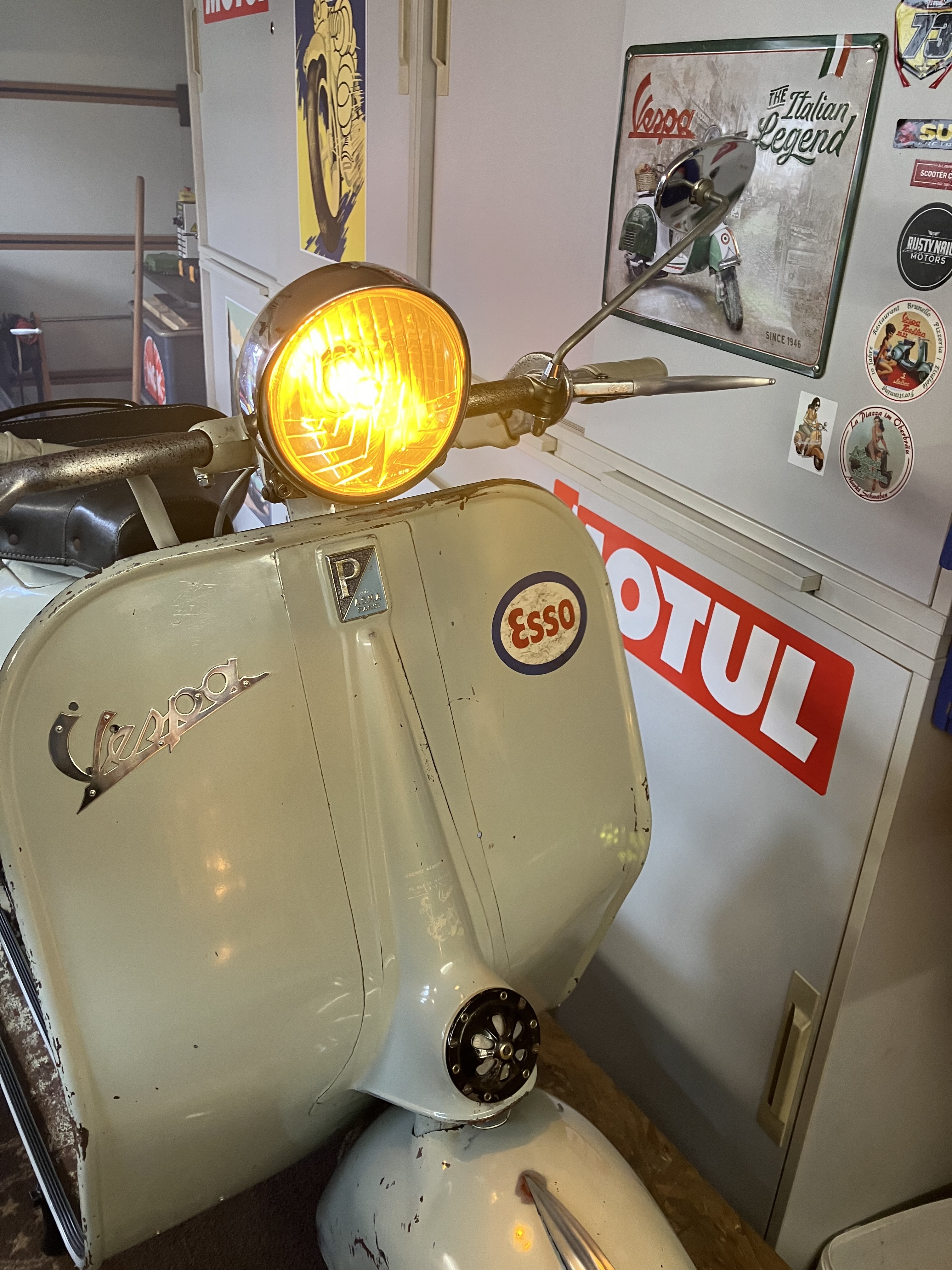

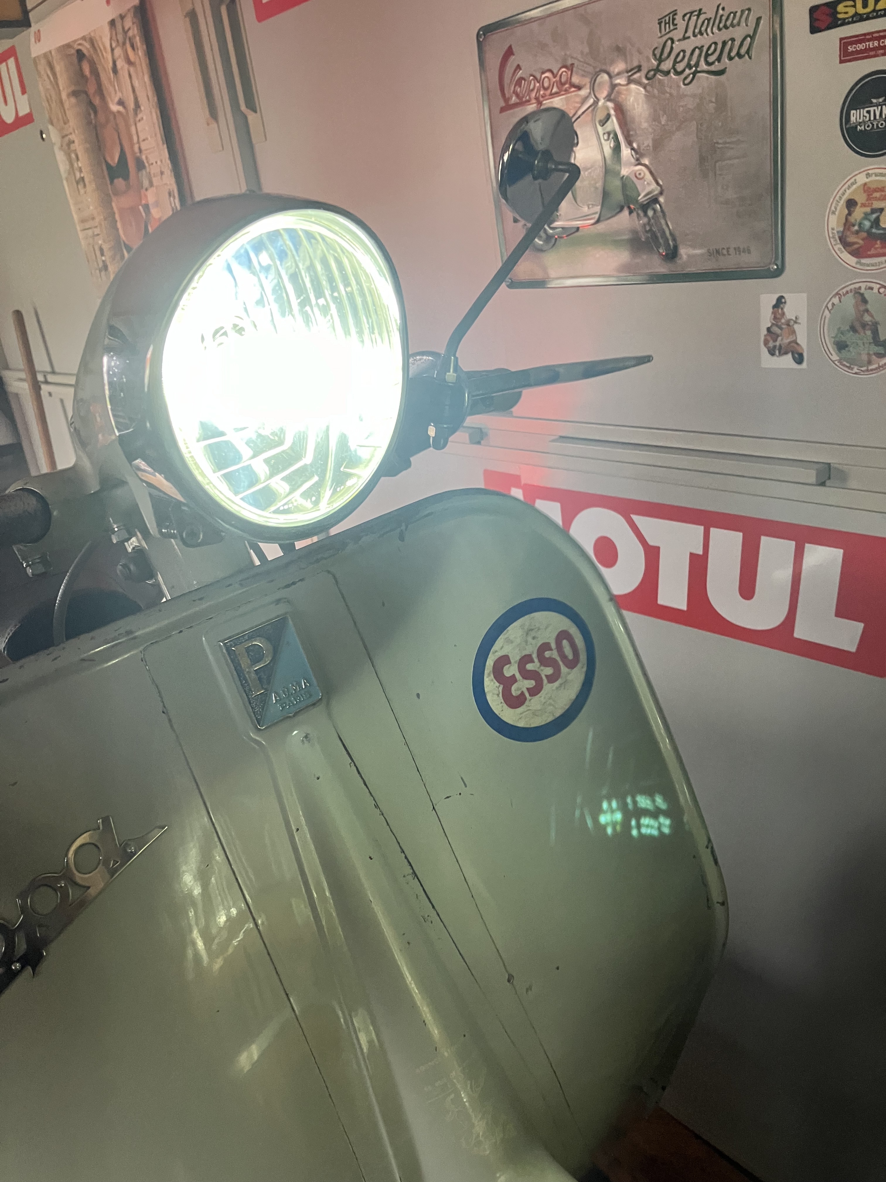

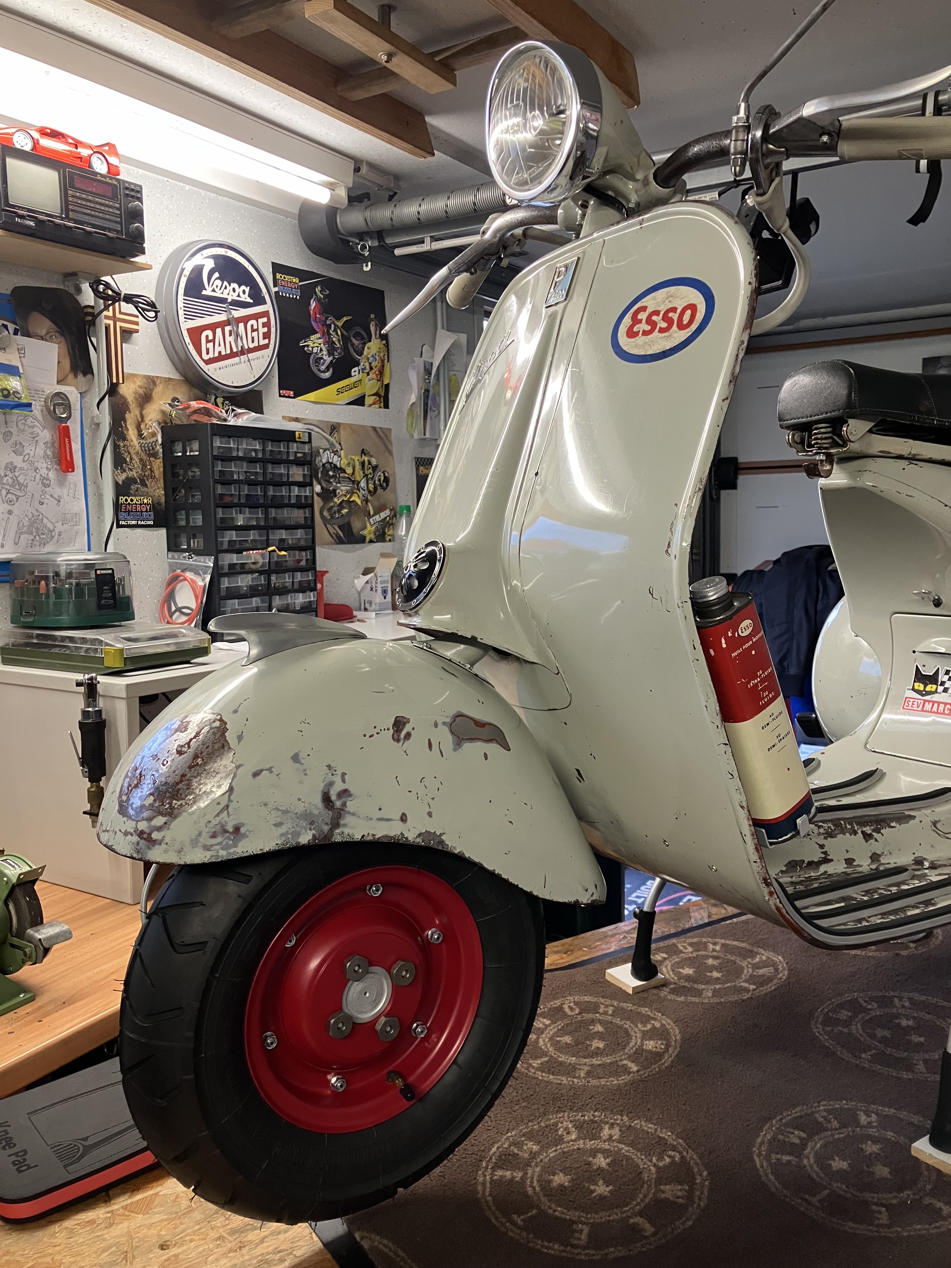

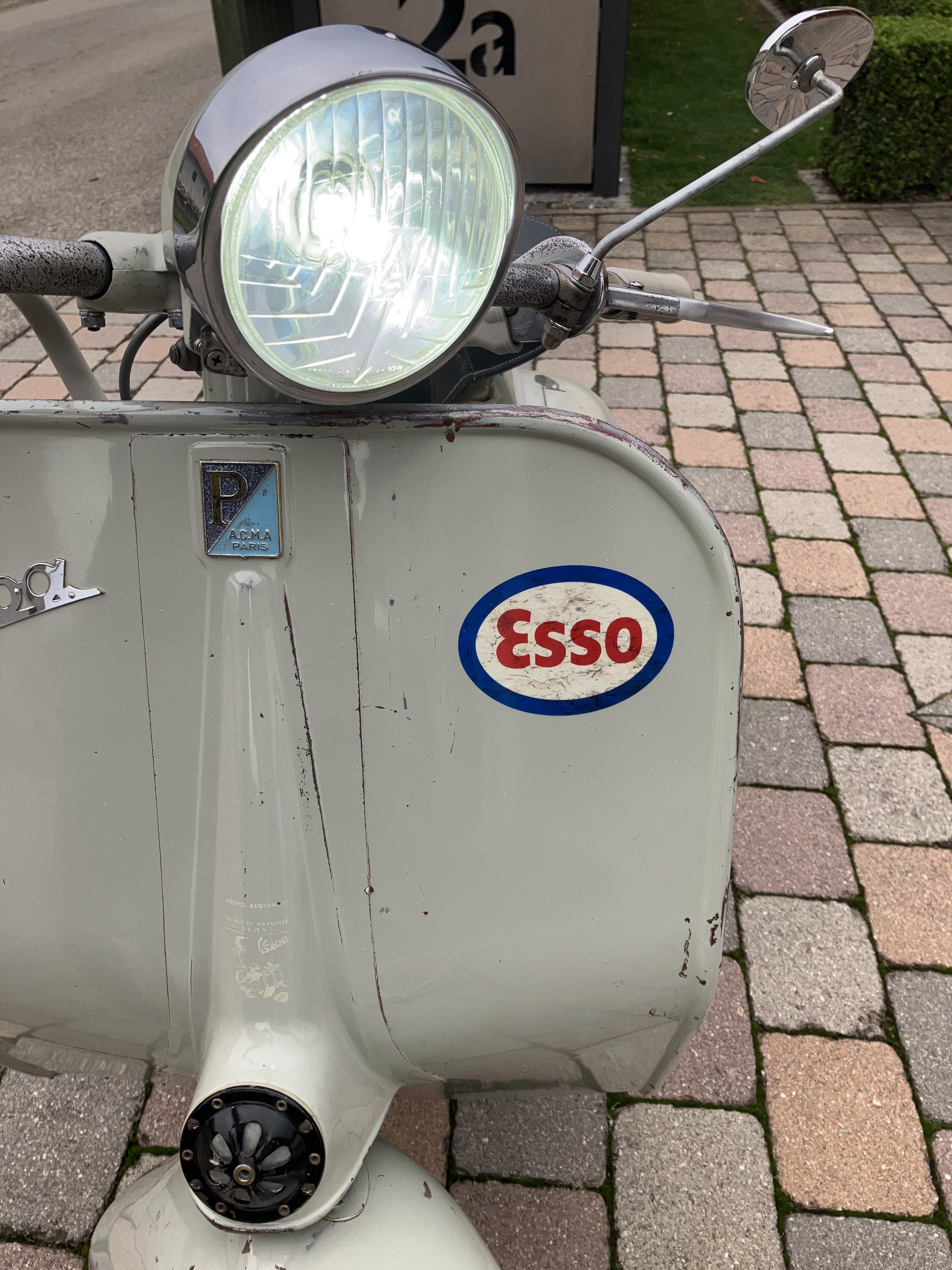

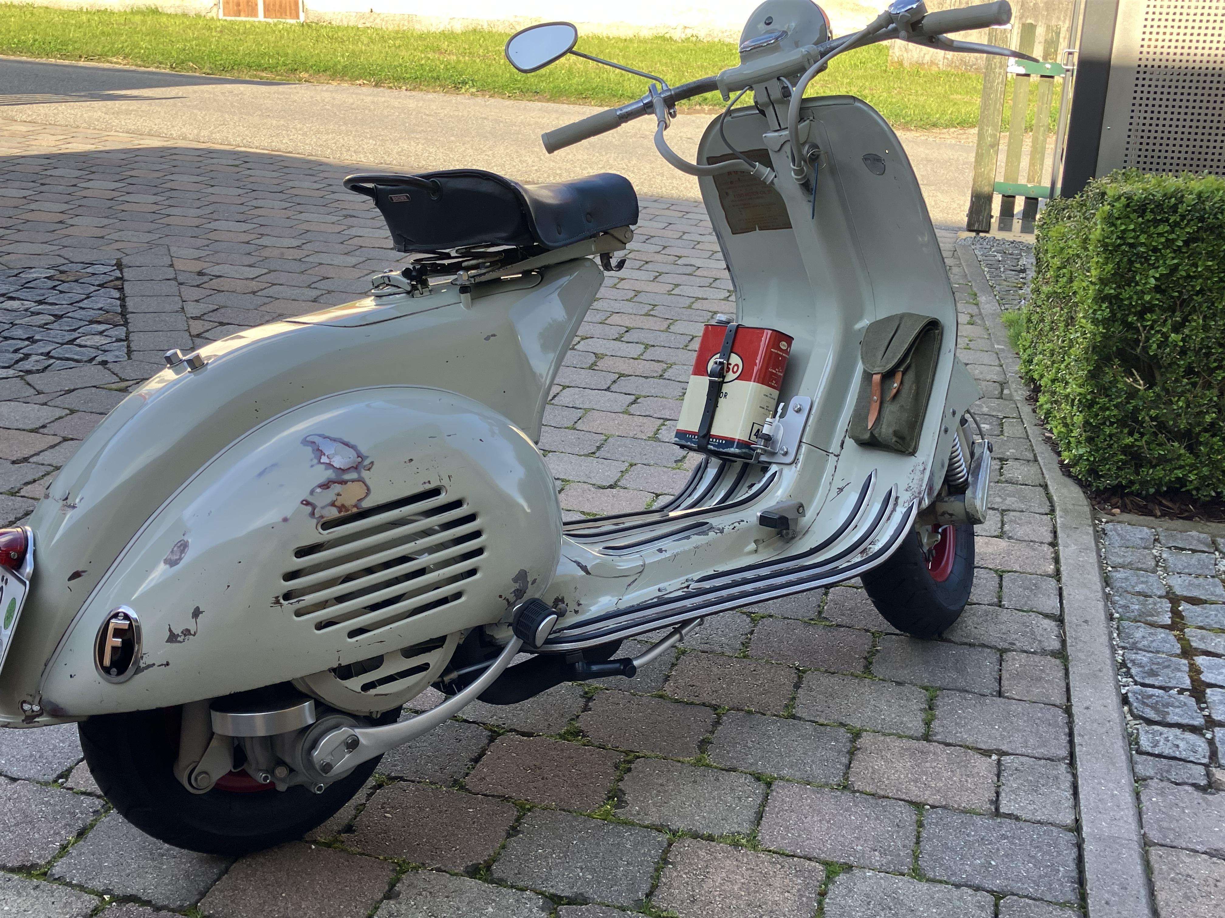

    Reflektor neu verspielt, LED Leuchtmittel, auch in gelb vorhanden, richtig gutes Licht

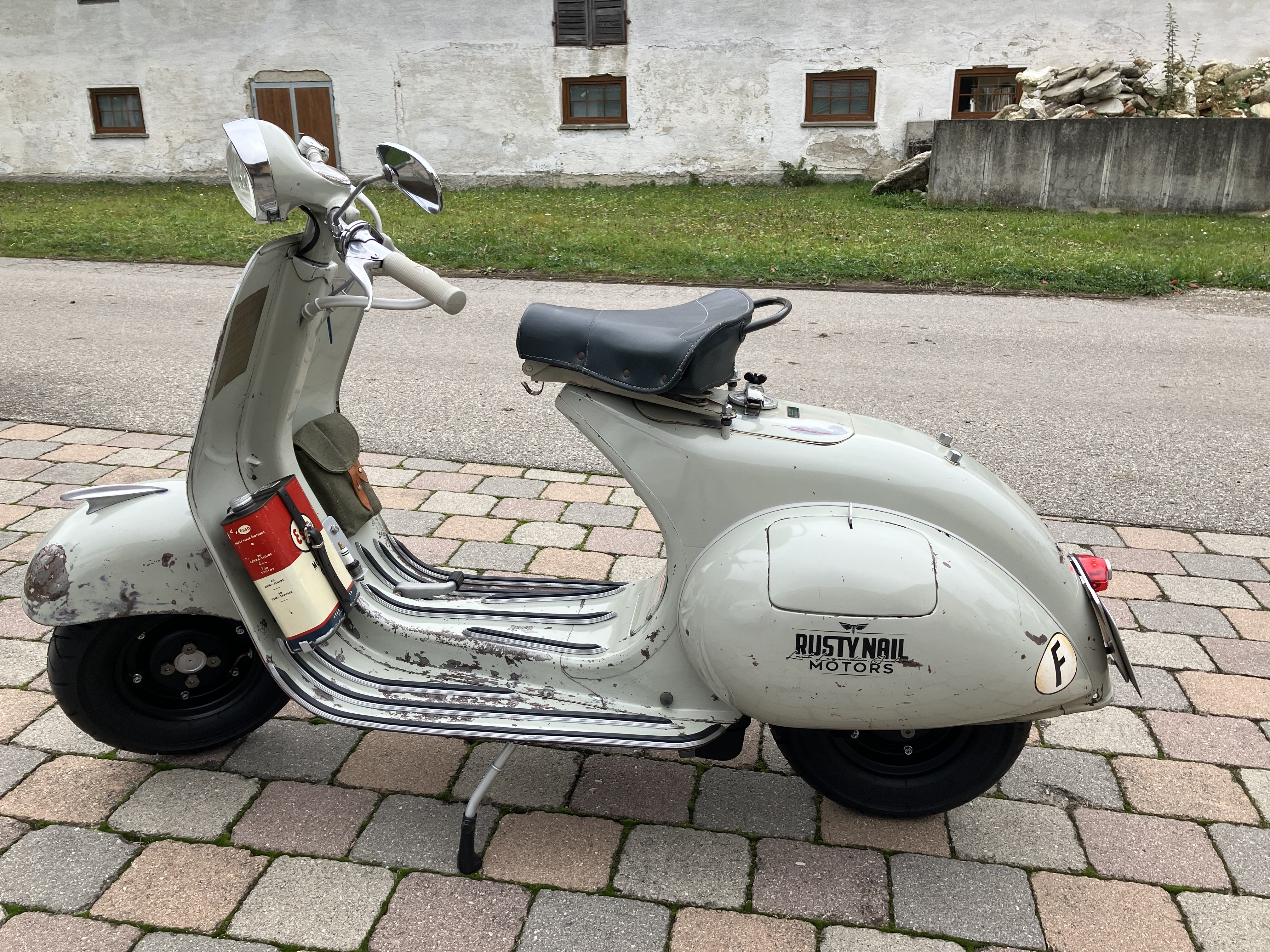

    Vor dem großen Regen noch eine Runde mit der Dicken mit neuer Bereifung gedreht, hätte nicht gedacht, dass sich der 2,5cm größere Durchmesser so positiv auswirkt 👍 90km/h lt GPS bei ganz moderater Drehzahl

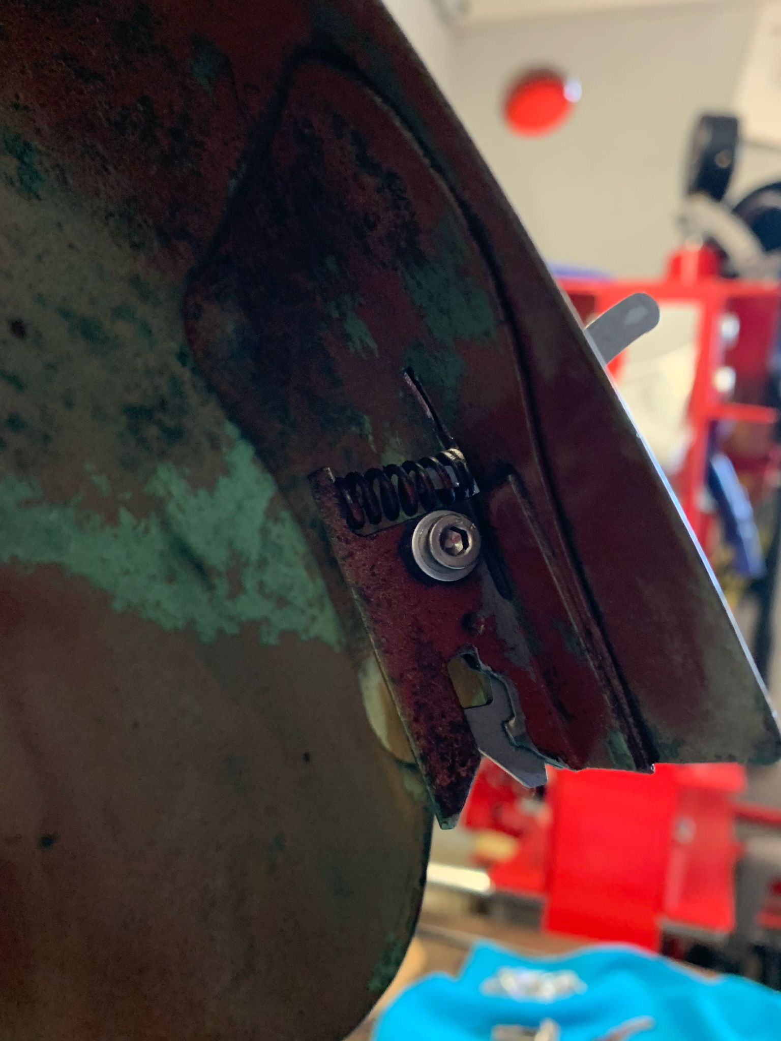

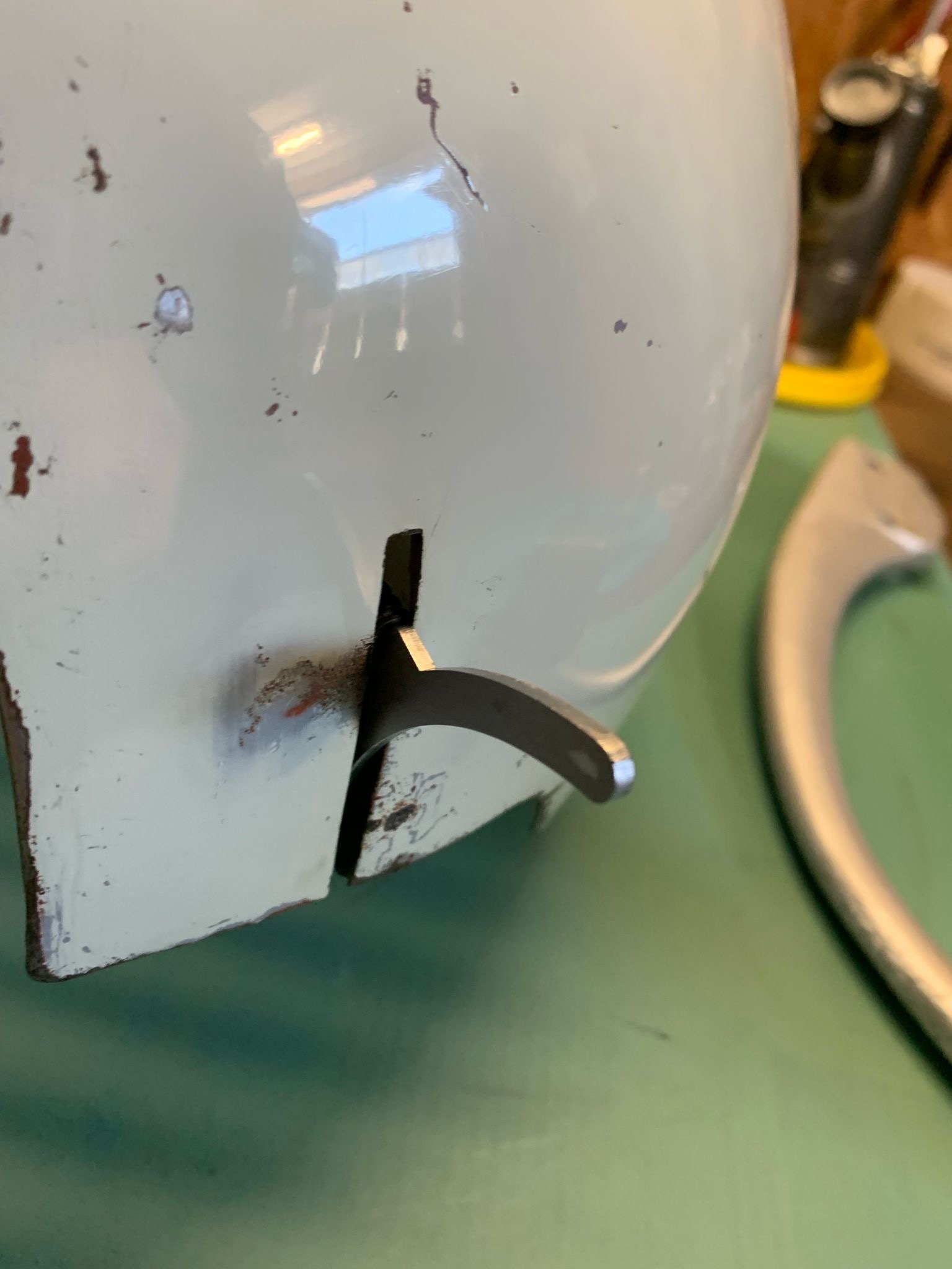

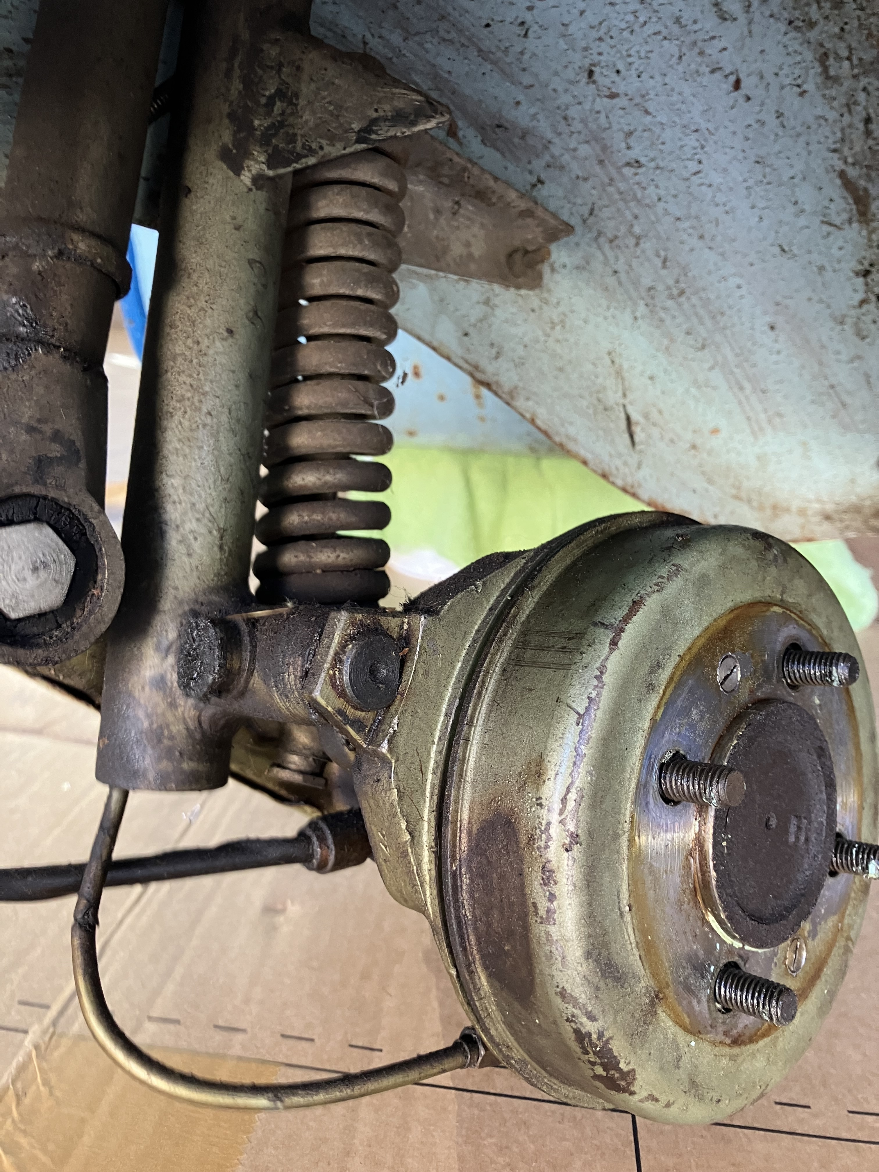

    Heute endlich mal Zeit gehabt, mich der Dicken zu widmen
    Abgebrochenen Hebel der Motorbacke ersetzt, Räder demontiert und Felgen zum sandstrahlen gebracht, sollen evtl in Rubinrot bepulvert werden
    Auch konnte ich mich endlich durchringen, 2 weitere Löcher in die Backezu bohren, um das Länderkennzeichen anzubringen

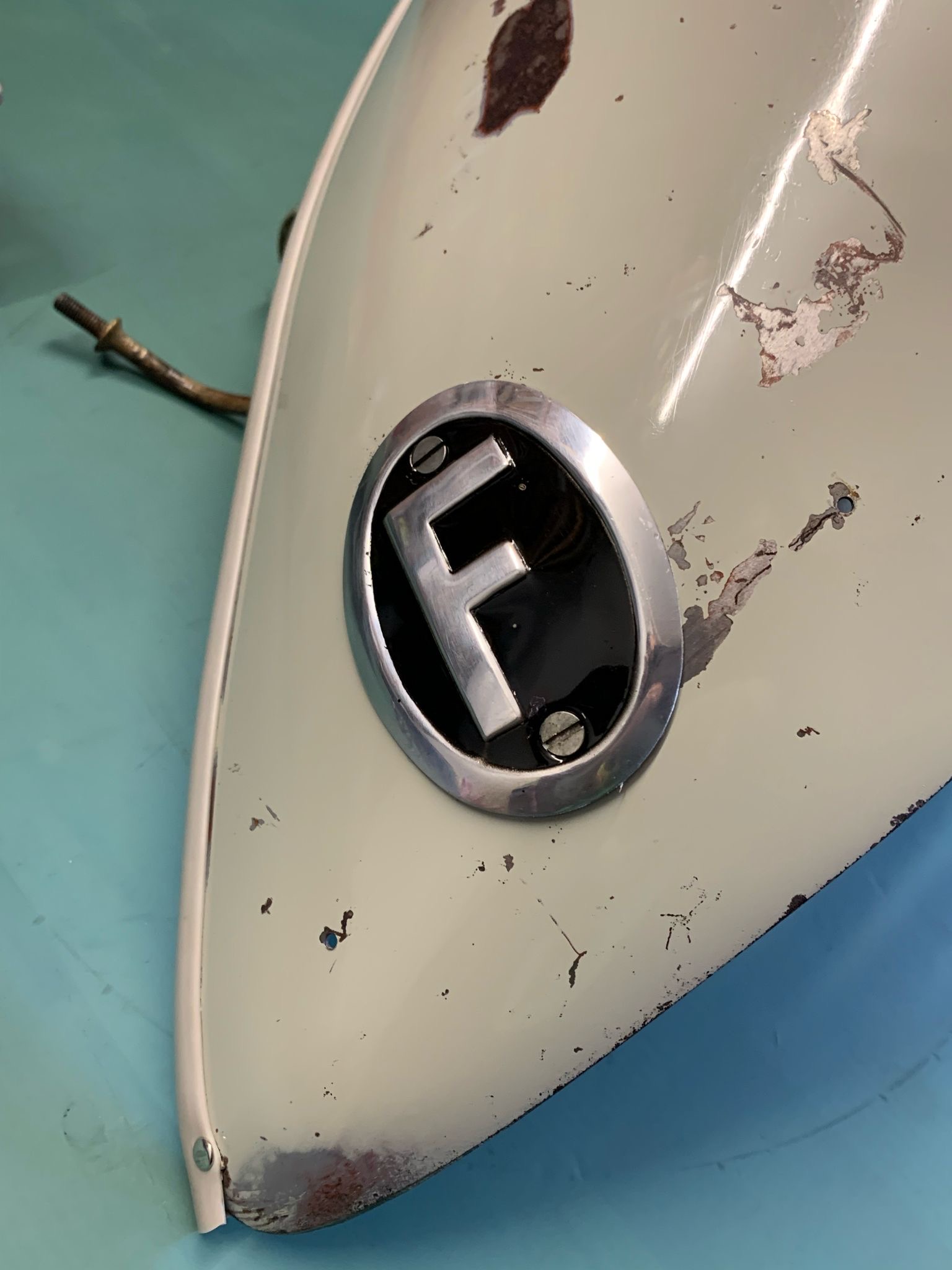

    Hi Tom,
    kann man das Länderkennzeichen noch neu kaufen?
    Viele Grüße
    Bernhard
    2,095
    6,240
    790
    Oberbayern
    • February 24, 2024 at 19:20
    • #124
    Hi, ja, sind immer wieder mal auf eBay.fr oder leboncoin.fr zu finden

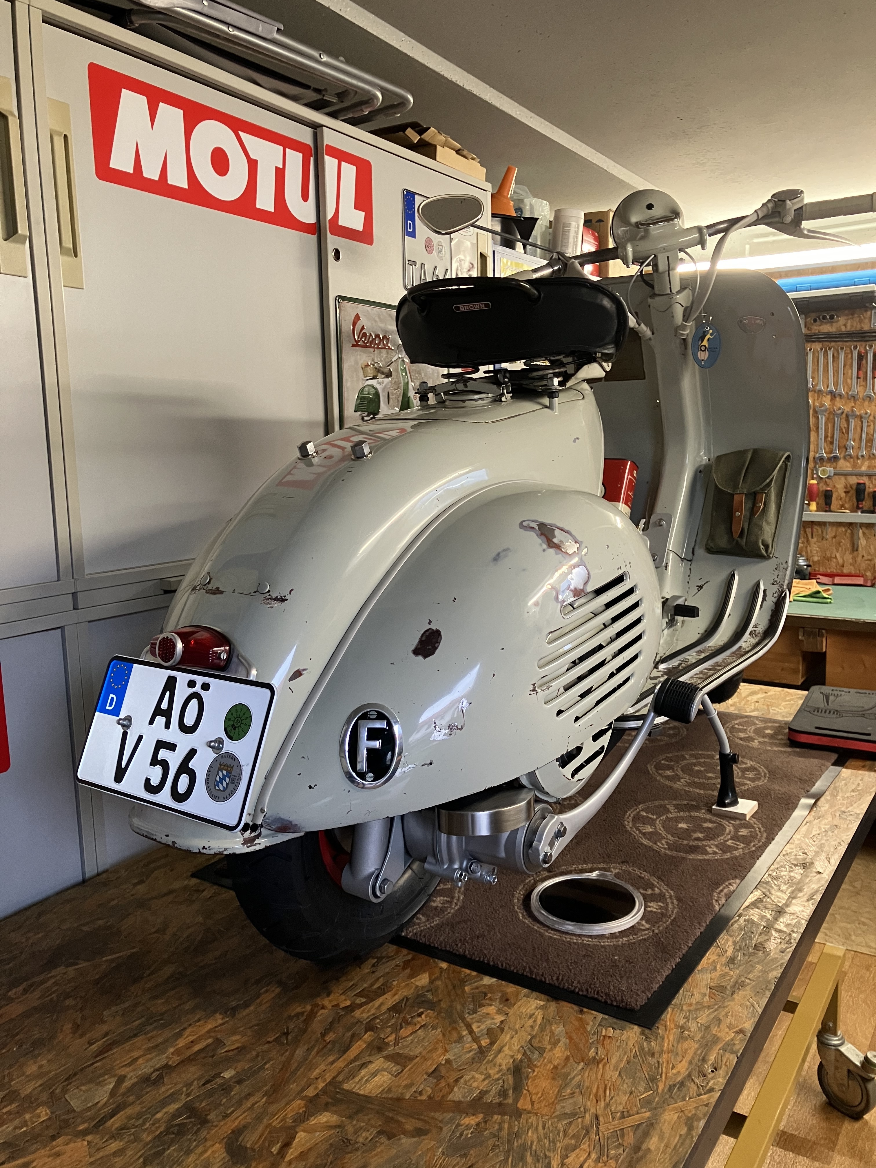

    Heute mal die in rubinrot seidenmatt gepulverten Felgen und die 4.00-8“ Reifen montiert, sieht ganz stimmig aus; dann gibt’s als nächstes noch ein kleines Windschild, Teile sind vorbereitet

    Dankeschön Euch
    Muss nur noch die Reifen eintragen lassen, soll mit der HU erfolgen.
    Einen Seitenständer will die alte Dame auch noch, leider gibts da nichts wirklich brauchbares zu kaufen😩

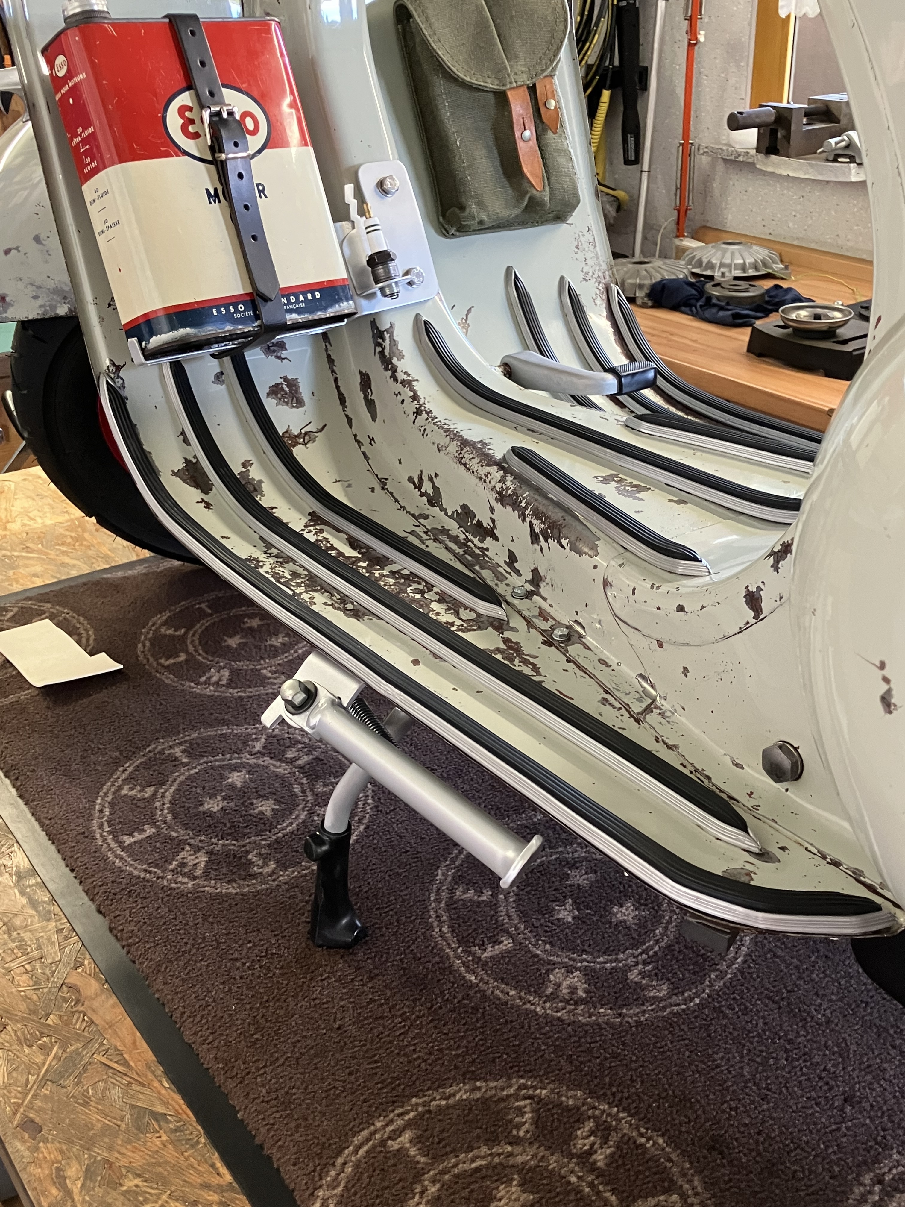

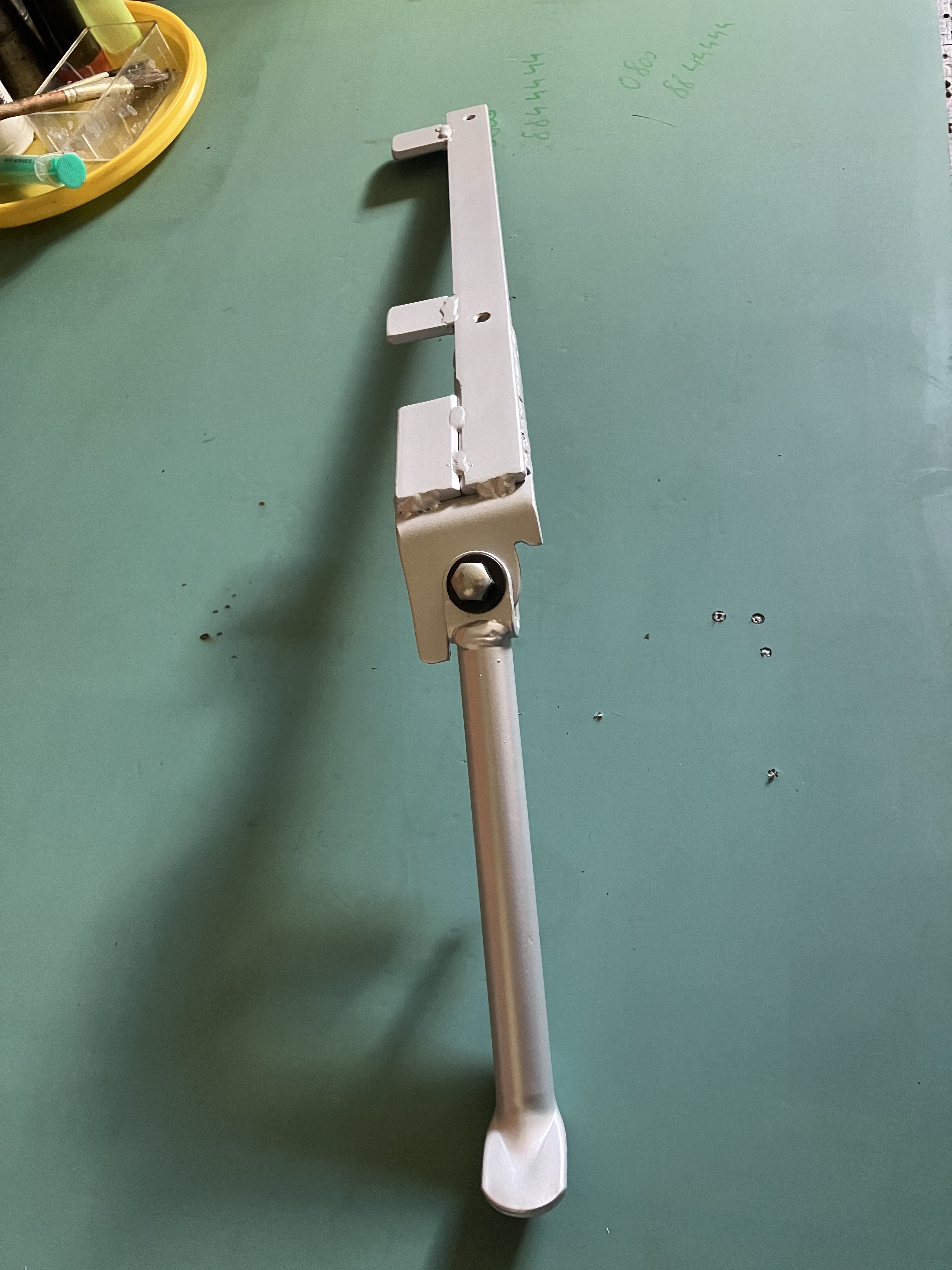

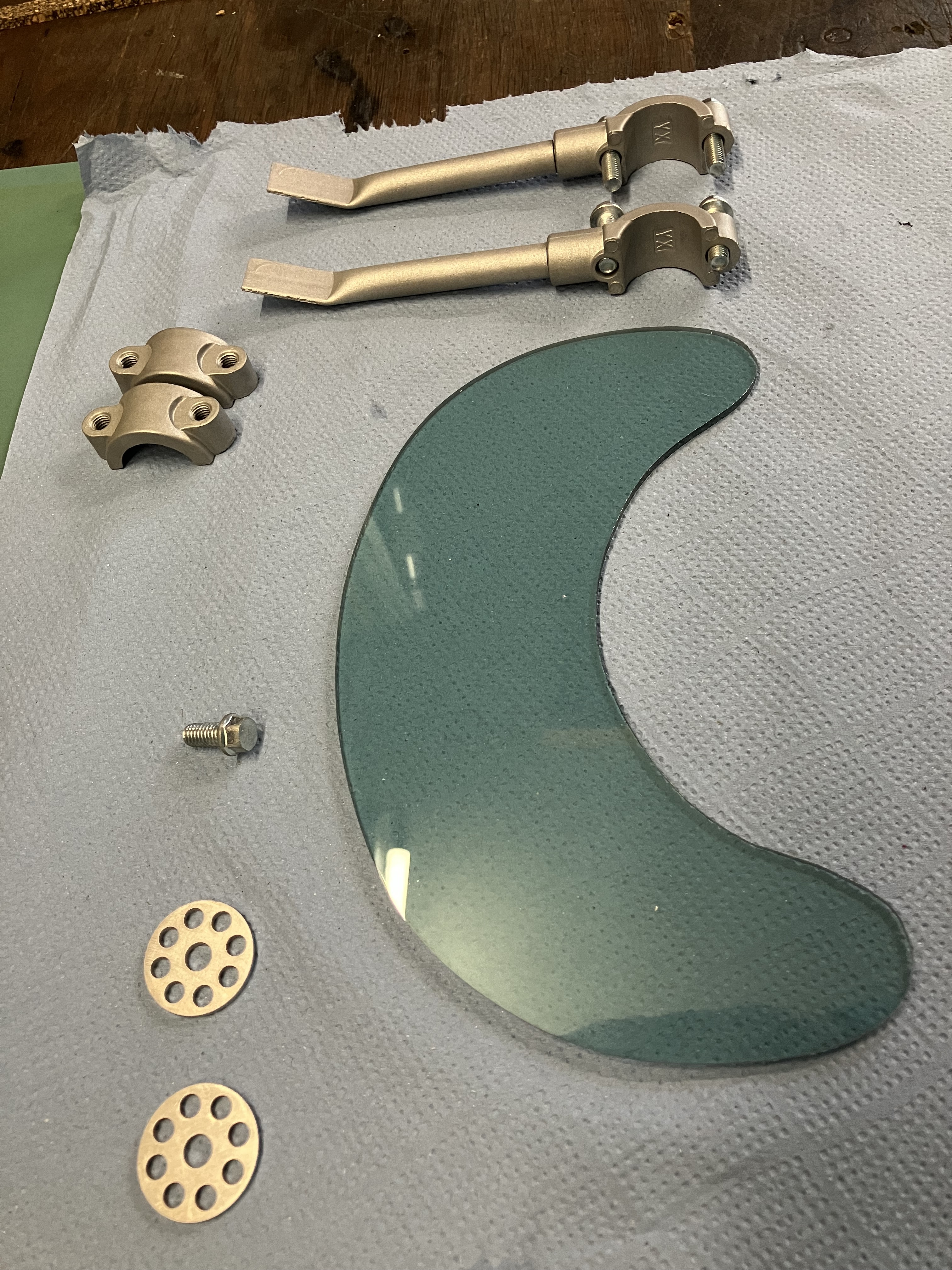

    Heute endlich mal fertig gemacht und bepulvert
    Seitenständer für die Dicke ohne neue Löcher in den Rahmen bohren zu müssen
    3,116
    31,609
    5,678
    • May 26, 2024 at 18:33
    • #136
    Ich weiß ja nicht, warum man sich so ein Gerät an seine Vespa baut !
    Bei mir steht auch gerade wieder eine schön gemachte Vespa mit einem Seitenständer. Auch da ist das Trittbrett bereits wieder verbogen und der Lack platzt ab.
    Aber: nur meine two Cents, sind ja nicht ( in deinem Fall leider :+8) meine Fahrzeuge.
    2,095
    6,240
    790
    Oberbayern
    • May 26, 2024 at 18:55
    • #137
    Hallo Volker, danke für deine Rückmeldung;
    Genau dass, mit dem verbogenen Trittbrett wollt ich verhindern.
    Das Ganze ist mit Abstand an den originalen Hauptständerbefestigungen geschraubt, hat eigentlich keinen Kontakt zum Trittbrett. Sollte die Belastung am Ständer mal höher sein, wie etwa an einer Steigung, stützen sich die Laschen an den Streben genau unter dem Rahmen ab; so sollte sich hoffentlich nichts verbiegen, hoffe, ich habe keinen Denkfehler
    Sicherheitsmuttern werden noch gg Federringe getauscht 😉

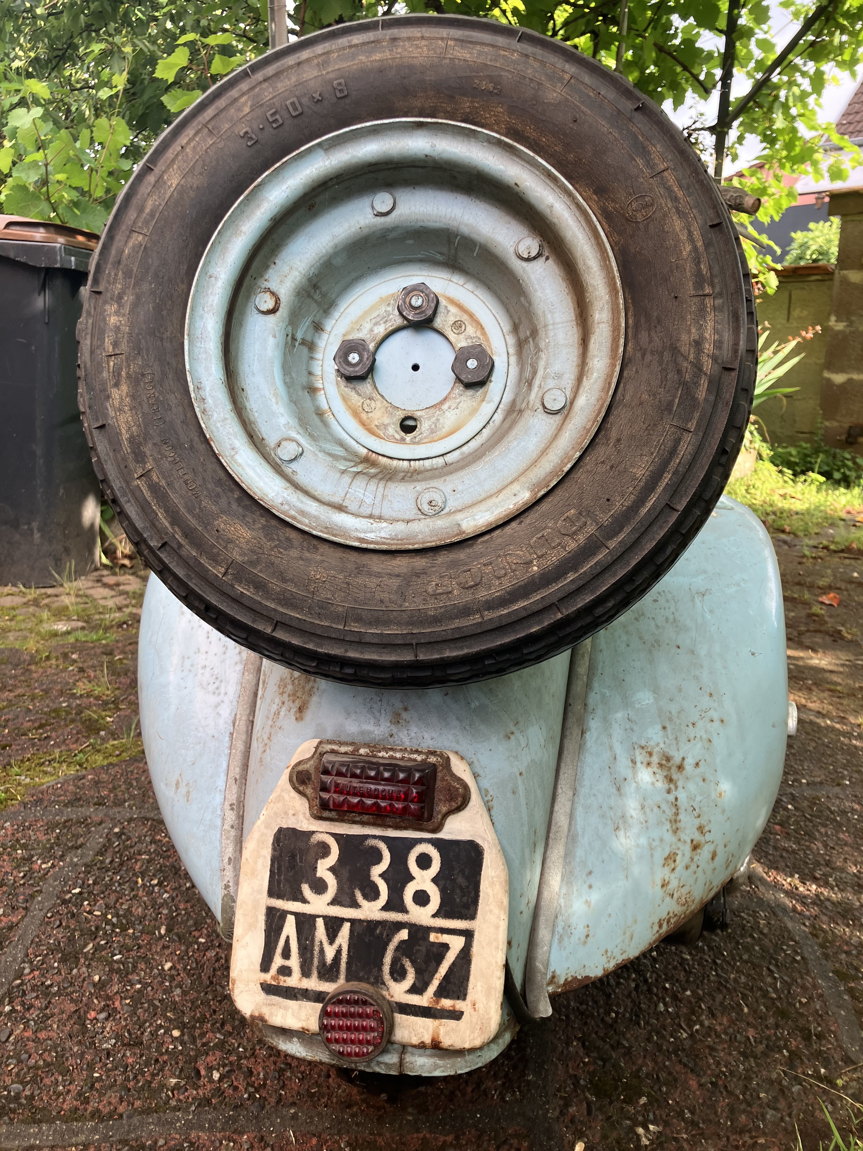

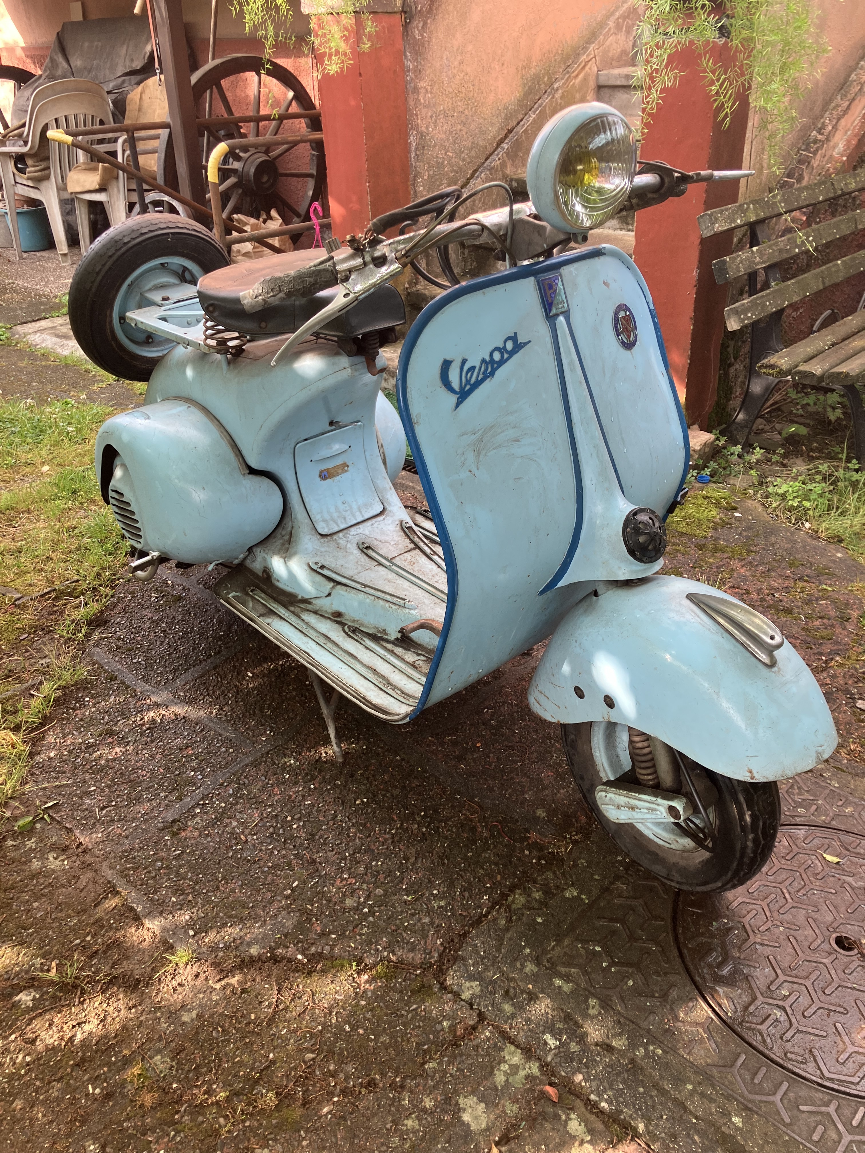

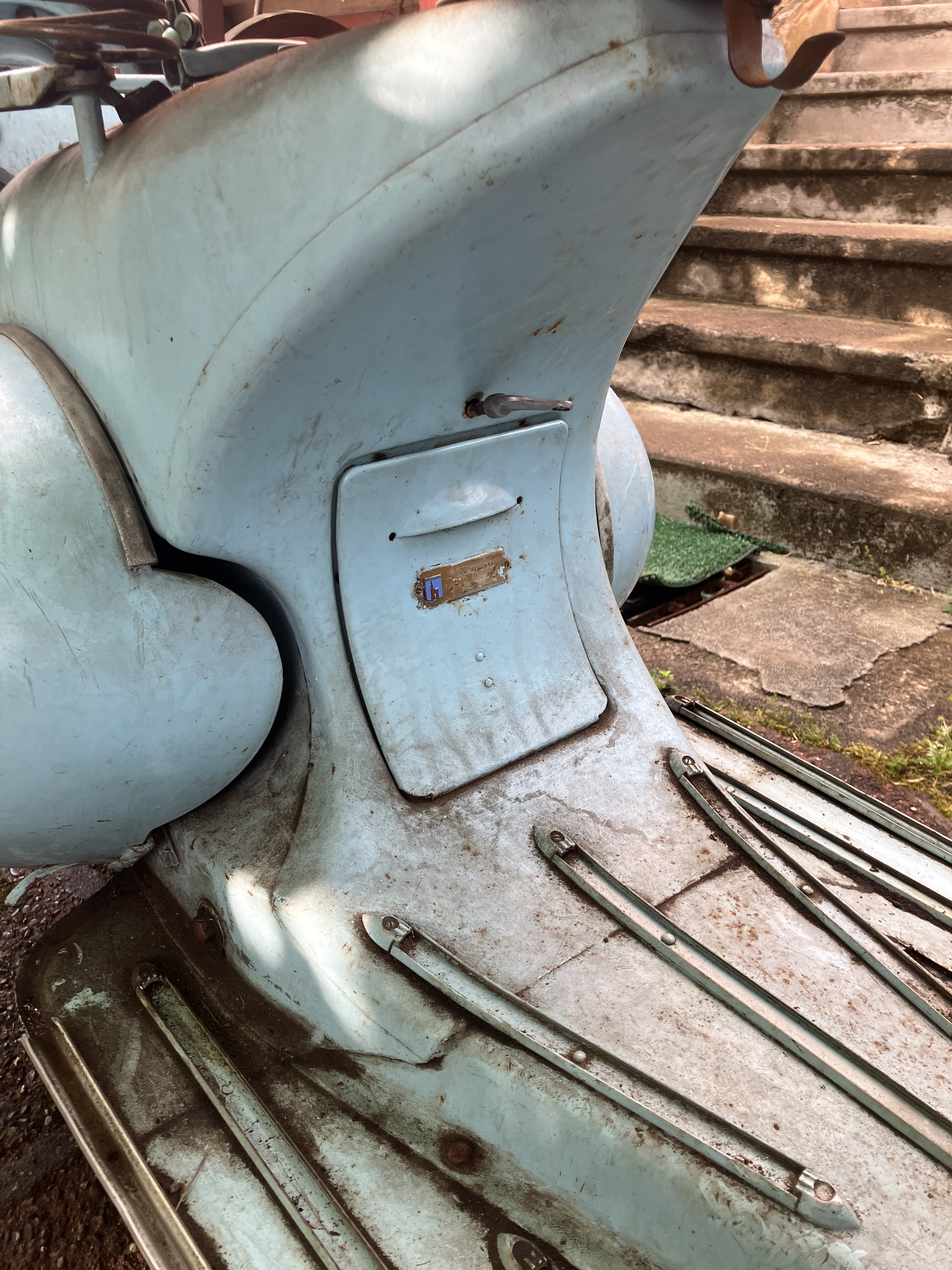

    So, ich hab’s wieder getan 😮😊
    Heute gegen 2.00 Uhr früh über Herrn Bingeles alte Heimat nach Freiburg und dort über die Grenze gefahren;
    Objekt der Begierde ACMA V52, Rahmennummer leider nach 12800, also Blechteile nicht mehr aus Alu, überlackiert, die meisten relevanten Teile vorhanden, sogar die Birne im Scheinwerfer ist von 1951 😮
    Augenscheinlich wenig gefahren und lief sogar, musste sie jedoch für den Transport zerlegen.
    Leider wurde der Tacho samt Halter unterschlagen, Tachowelle und Antrieb sind vorhanden.
    Am Montag mal mit Aceton versuchen, was geht.
