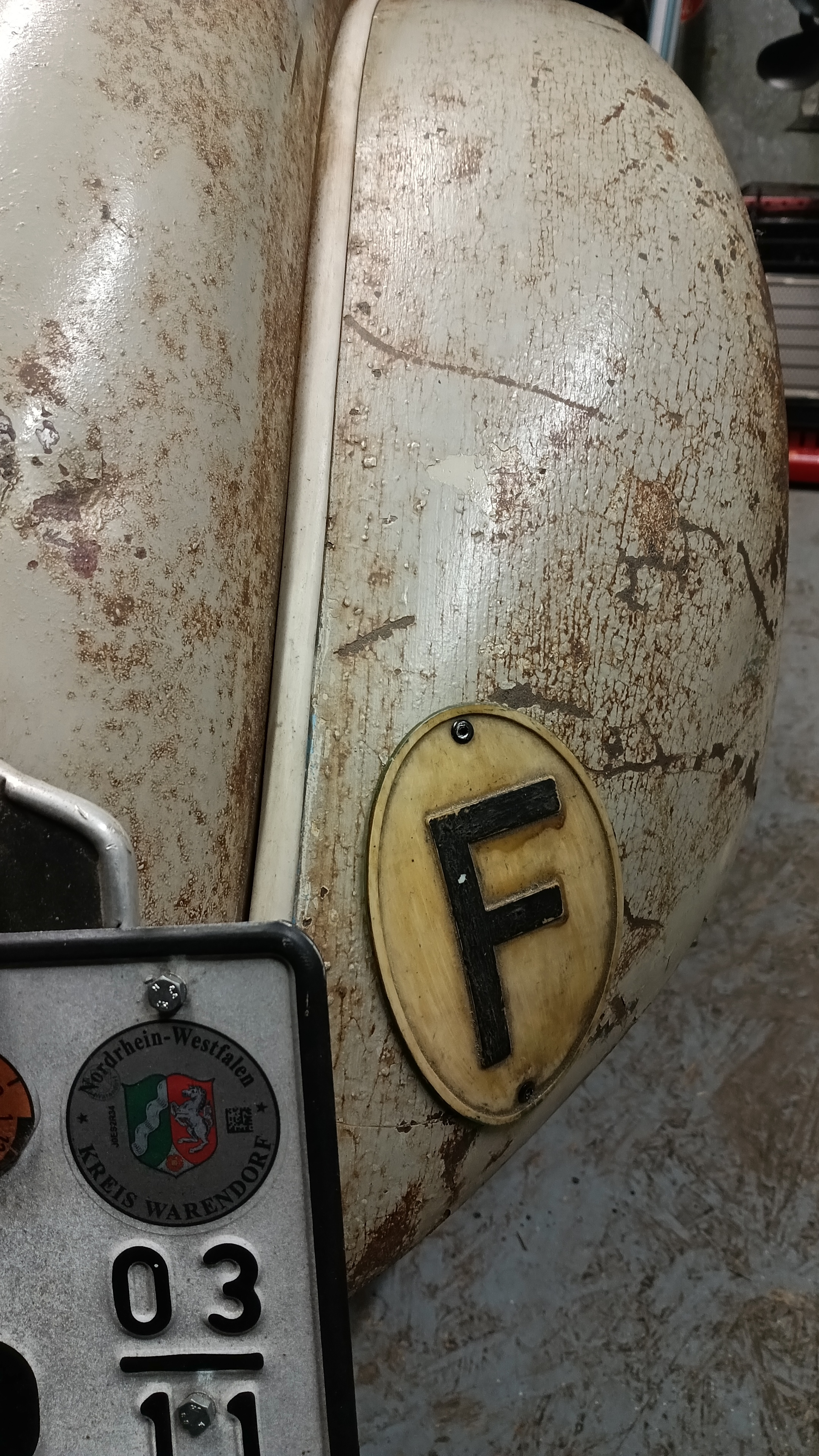

    Heute endlich mal Zeit gehabt, mich der Dicken zu widmen
    Abgebrochenen Hebel der Motorbacke ersetzt, Räder demontiert und Felgen zum sandstrahlen gebracht, sollen evtl in Rubinrot bepulvert werden
    Auch konnte ich mich endlich durchringen, 2 weitere Löcher in die Backezu bohren, um das Länderkennzeichen anzubringen

    Creutzfeld
    12,245
    35,370
    4,301
    • February 24, 2024 at 20:14
    • #125
    Moin
    Das mit den Löcher bohren kenne ich. Aber lohnt sich ;)
    Mein F ist leider aus Kunststoff aber perfekt ranzig. Also passend zum Rest :D
    Jetzt fehlen nur noch die passenden ranzigen Schlitz Blechschrauben
    Die Nieten sind schon gegen rostige Creutzschrauben getauscht
    Gruß Marco

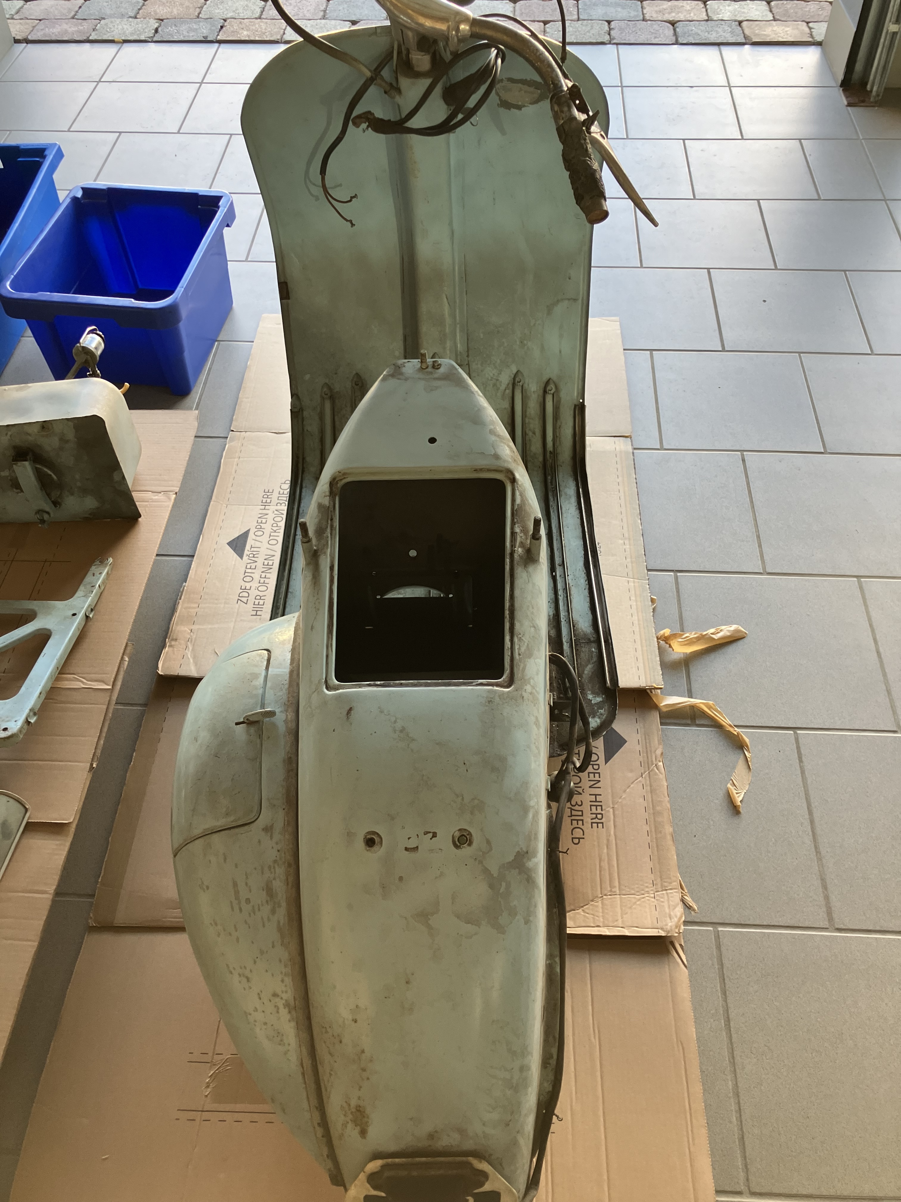

    So, ich hab’s wieder getan 😮😊
    Heute gegen 2.00 Uhr früh über Herrn Bingeles alte Heimat nach Freiburg und dort über die Grenze gefahren;

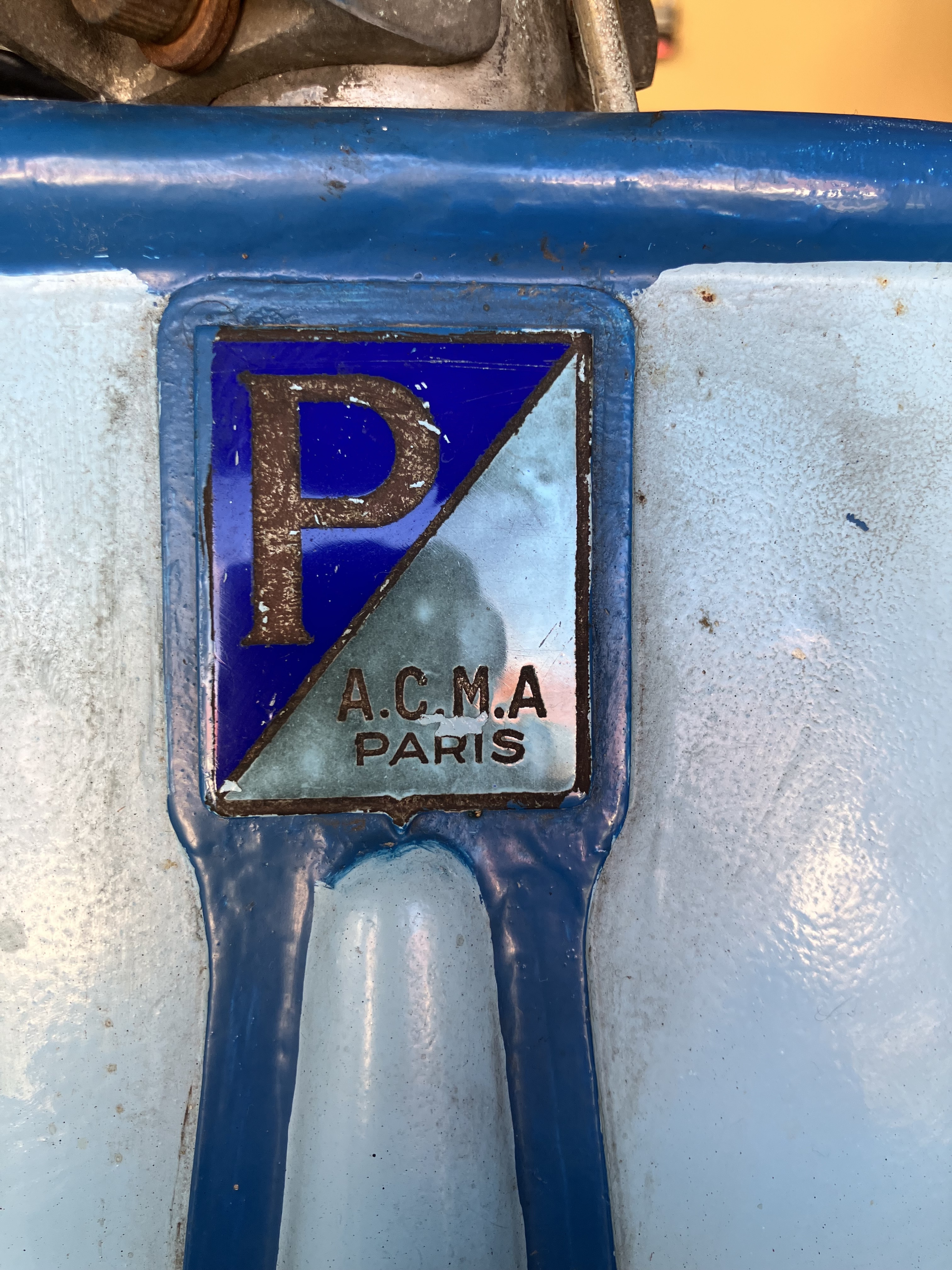

    Objekt der Begierde ACMA V52, Rahmennummer leider nach 12800, also Blechteile nicht mehr aus Alu, überlackiert, die meisten relevanten Teile vorhanden, sogar die Birne im Scheinwerfer ist von 1951 😮
    Augenscheinlich wenig gefahren und lief sogar, musste sie jedoch für den Transport zerlegen.
    Leider wurde der Tacho samt Halter unterschlagen, Tachowelle und Antrieb sind vorhanden.
    Am Montag mal mit Aceton versuchen, was geht.

    • June 22, 2024 at 19:04
    • #139
    Hey Tom,
    ich glaube da geht was. Die sieht doch noch richtig gut aus.:love: Die ist wahrscheinlich noch vor meiner auf der Straße. (Erinnert mich mal wieder daran, mit dem Entlacken weiter zu machen.);)

    2,184
    6,424
    809
    Oberbayern
    • June 22, 2024 at 19:20
    • #140
    Danke ebenso;
    Ja, nächste Woche mal mit Aceton anfangen, evtl dann mit Graffiti Entferner, mal sehen, ob was dabei rauskommt, aber es ist ja eigentlich eine Arbeit für den Winter ❄️
