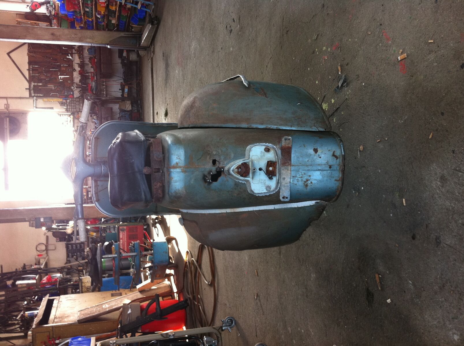

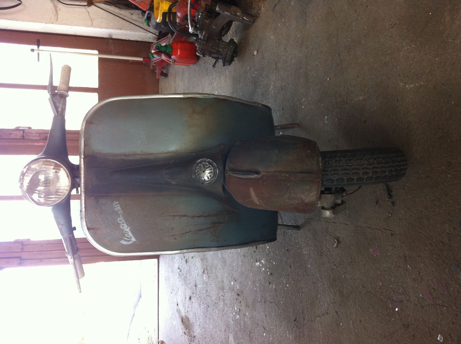

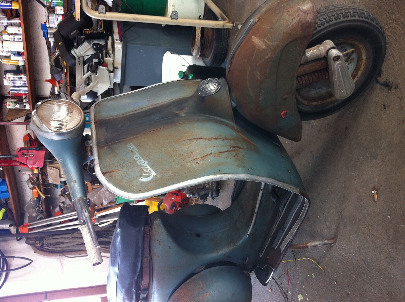

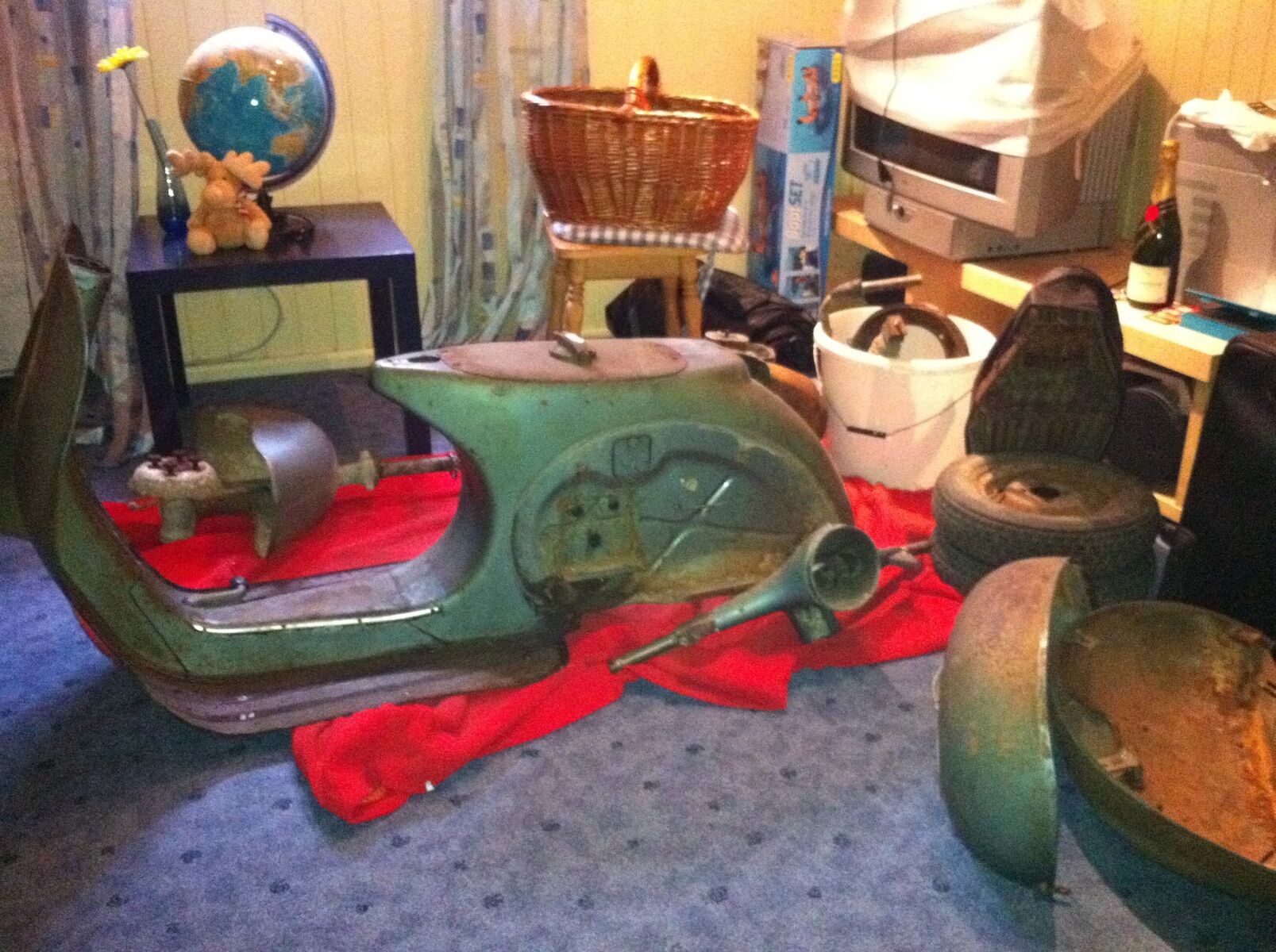

    Servus zusammen,
    jetzt bin ich eigentlich schneller als mir lieb war zu ner VBB Bj. 1962 gekommen!
    "Jetzt hast vor 2 Wochen erst meine grüne Holde verkauft und jetzt steht schon wieder so ne Baustelle rum" (Zitat von
    meinem Fräulein die mir fast den Arsch aufgerissen hätt)

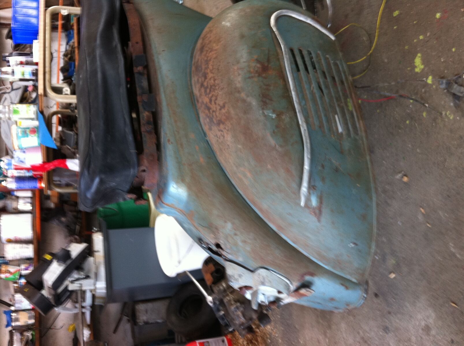

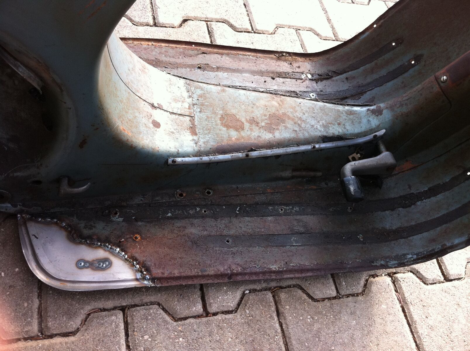

    Aber ok, die VBB steht wirklich sauber da, die Blechsubstanz ist richtig geil, hat so gut wie keine Dellen, die Traversen sind super, allgemein
    das Bodenblech is in nem guten Zustand, die obligatorische Kickstarterstelle wurde schon mit einem kleinen passenden Blech ausgewechselt!!!
    Das Loch über dem Rücklicht... keine Ahnung was die Italiener da drangespaxt haben... auf jeden Fall gehört das wieder schön verzinnt!!!
    Gabel ist gerade, der passende Motor ist komplett überholt worden, Tank glatt wie ein Babyarsch, Lenker ohne Ausbrüche... !!!
    Definitiv im Eimer ist das Rücklicht, der Tacho, die linke Seitenbacke, die Sitzbank... ja ich glaub das wars sogar :thumbup:
    Da die Reuse noch ihr Originalgewand trägt bin ich am überlegen, den O-Lack zu lassen oder was neues zu machen (Hab die linke Seite vom Beinschild
    mal bissl angeschliffen und poliert, lack kommt wieder gut raus, an manchen stellen ist aber grad noch die Grundierung zu sehen!!!)
    Mir schwebt eigentlich eher grad so was im Hot-Rod Style im Kopf rum mit richtig Dampf und allem drum und dran!!! Ich weis es aber wirklich noch nicht!!!
    Hätt noch kurz ein paar Fragen, da ich in der Largeframebranche komlett neu bin:

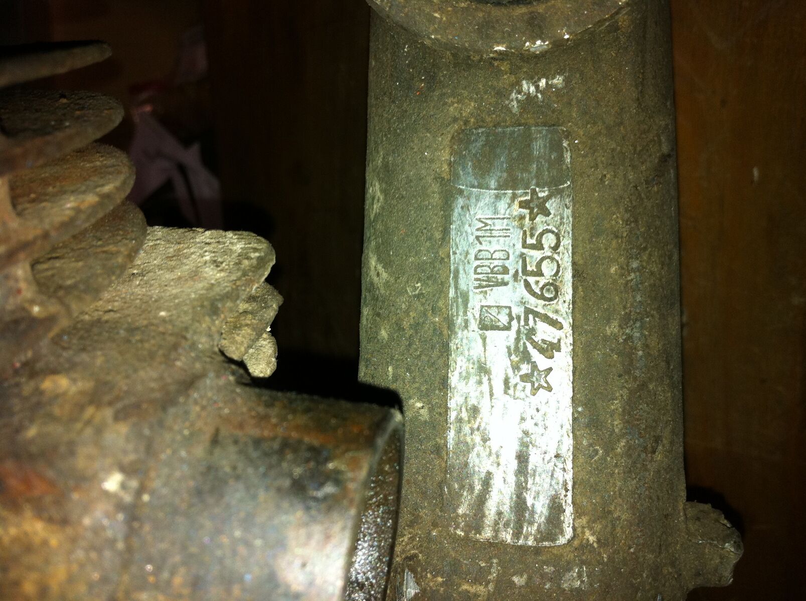

    1: Der Rahmen ist laut Scooterhelp Baujahr 62, der Motor ist aber Baujahr 61... gibts sowas bzw... ist das der richtige Motor zu dem Rahmen???
    2: Was würdet ihr mit dem Lack machen, ich weiß ist ne Glaubensfrage aber ich brauch da glaub ich echt ein paar Entscheidungshilfen...!!!
    3: Wer verrät mir mal ein gutes vollgasfestes Tourensetup mit richtig Dampf für nen PX-Motor dass Plug&Play keine Probleme macht?

    Viele halten wahrscheinlich nicht viel davon aber ich würde Sie neu lackieren, wenn Du schon sagst du willst nen Hot Rod, dann muss Sie auch so aussehen.
    Finde Ich
    nen dunkeles Grün oder so fänd ich geil.

    Glückwunsch Sebi! :thumbup:
    Und obwohl ich definitiv nicht zu den olack-fetischisten gehöre:
    ich find den Zustand geil!!
    und zwecks Motor:
    ich würd jetzt mal px 80 oder 125er Block, 125er Getriebe, 177er, 24er SI oder 28er Dello auf DS und sip road in den Raum werfen.
    Wer bietet mehr? :D

    so lassen und konservieren, spart arbeit, ist günstig und ist etwas was nicht jeder hat
    guter tourensetup
    177er dr, 24er si, sip road, das passt und rent gute 90

    Ich würde sie auch so lassen. Wobei mir das egal wäre ob der jetzige Lack original ist oder nicht, sieht wirklich geil aus. Und wenn Du nicht mal was am Blech machen musst ist es doch perfekt so.

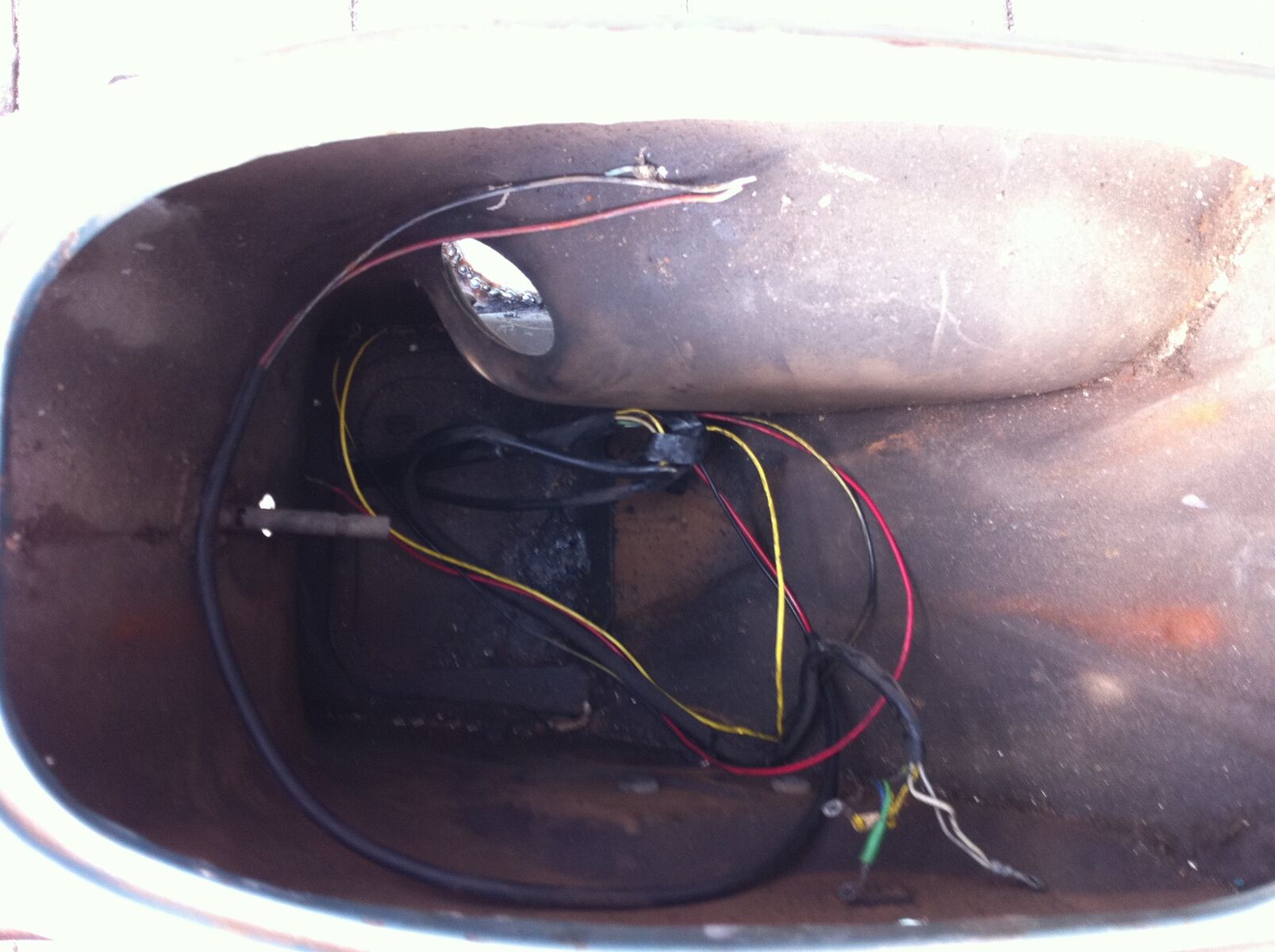

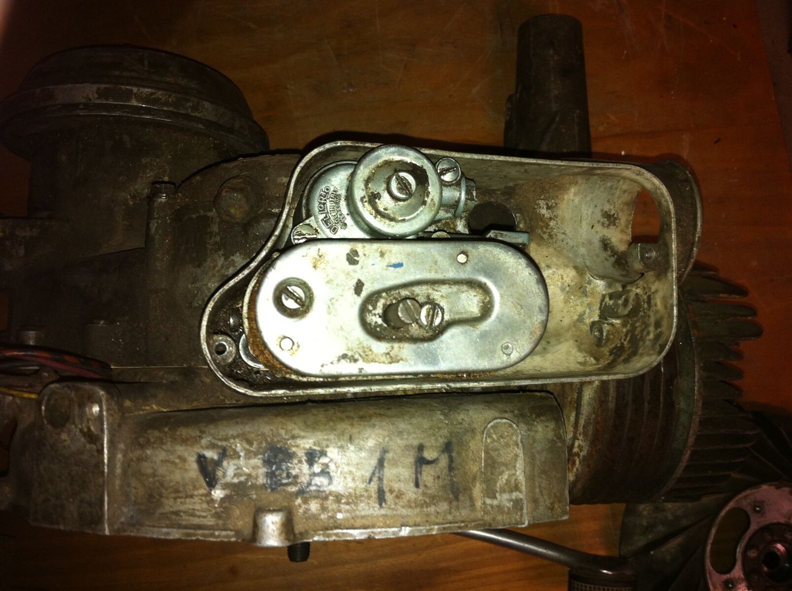

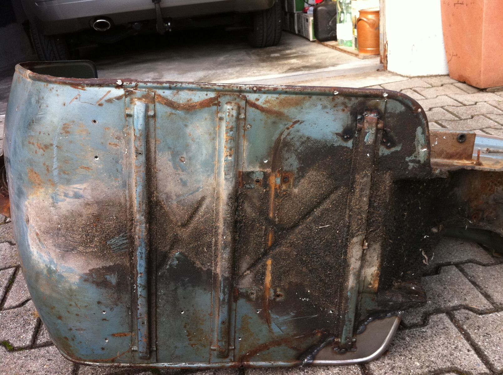

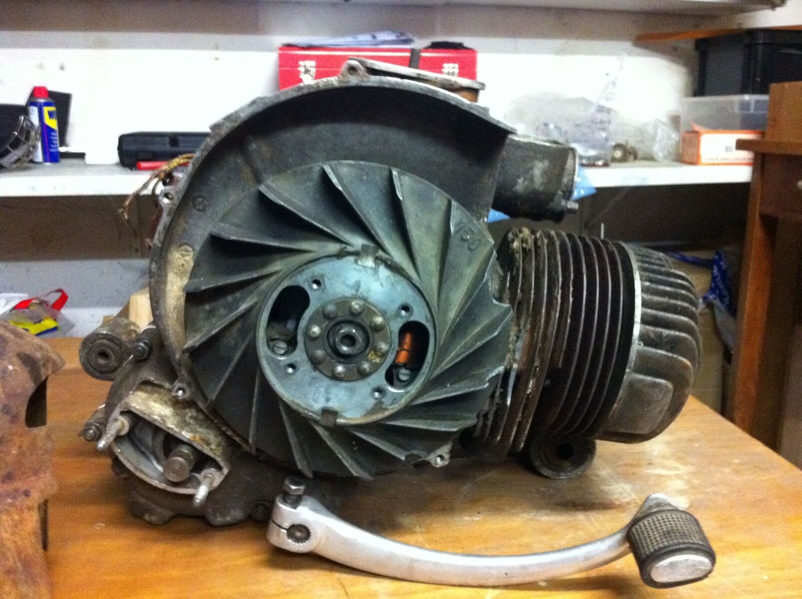

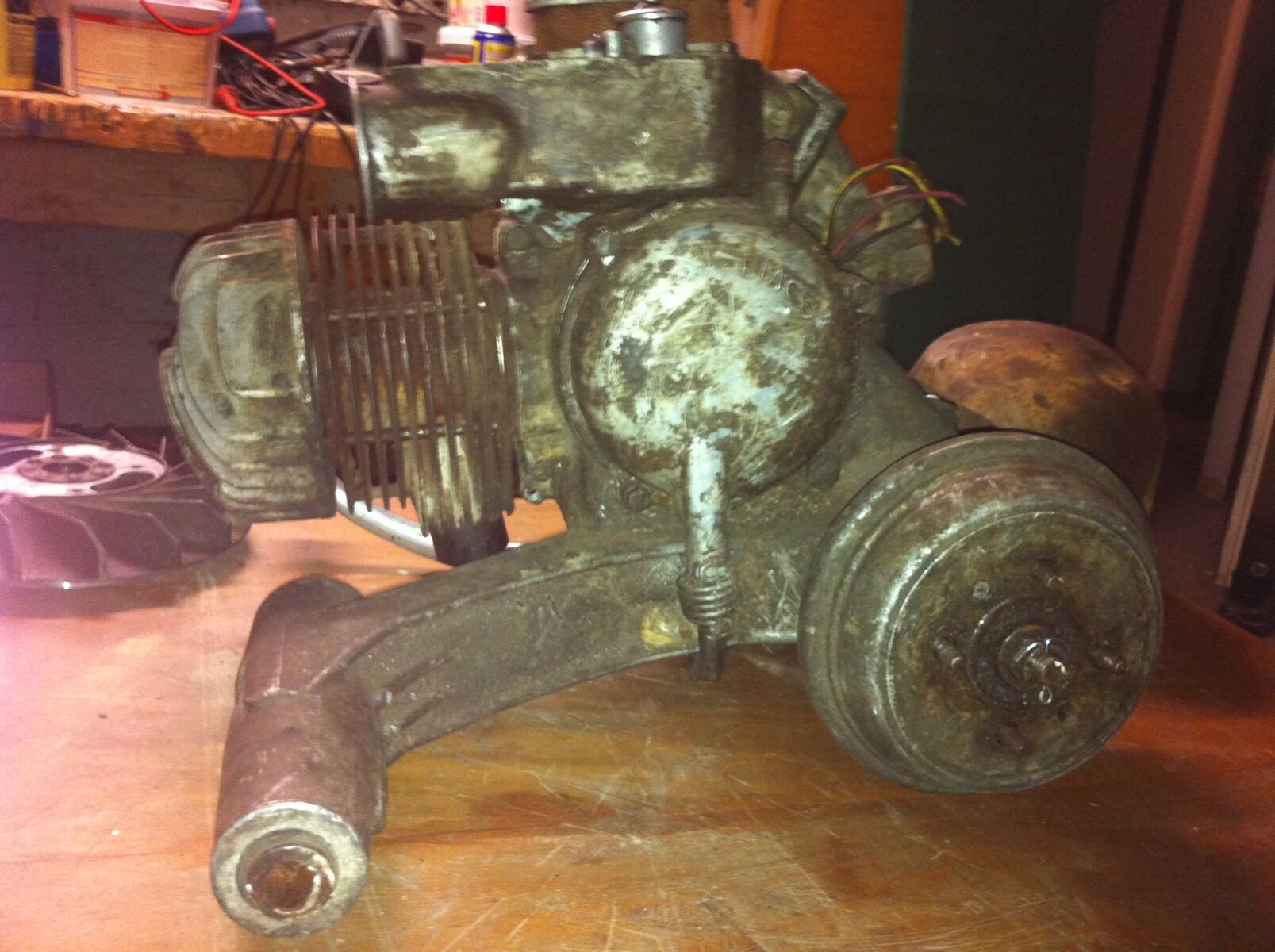

    Sodala,hab nochmal ein paar Fotos nach dem "Zerpflücken" gemacht!!! Bin ab Donnerstag für 10 Tage nicht da und da
    wollt ich vorher noch Bestandsaufnahme machen... :rolleyes:
    Der Motor ist ja wie gesagt zu haben... hab aber noch keine Verkaufsthread aufgemacht... sollte sich jemand dafür interessieren
    dann einfach mal Bescheid geben... würde auch gegen nen PX-Motor tauschen!!!
    Der Motor ist meines Erachtens komplett und wurde auch überholt... Kompression hat das Teil wie Sau!!!
    Am Zylinder ist eine Rippe abgebrochen, am LüRA sind 2 Ecken von 2 Schaufeln abgebrochen wenn ich das auf die Schnelle
    richtig gesehen hab!!!

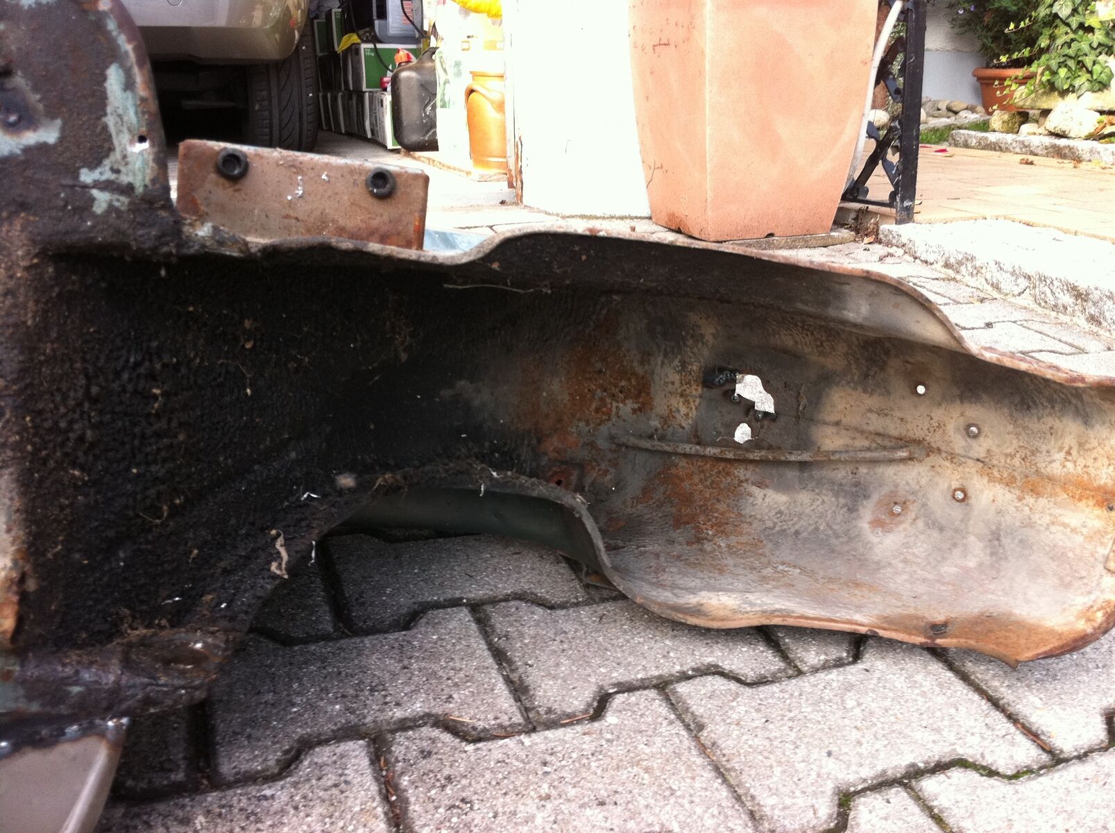

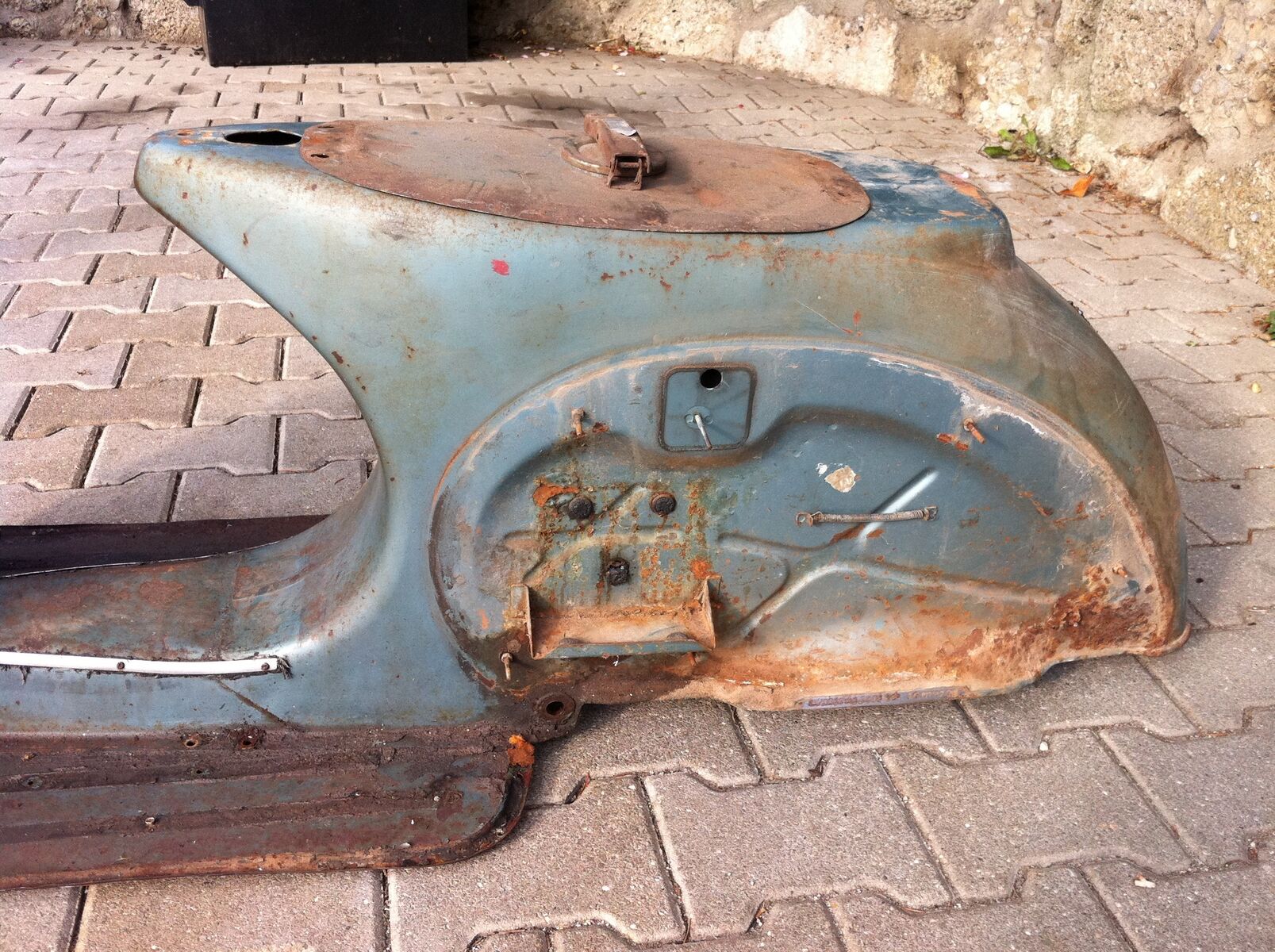

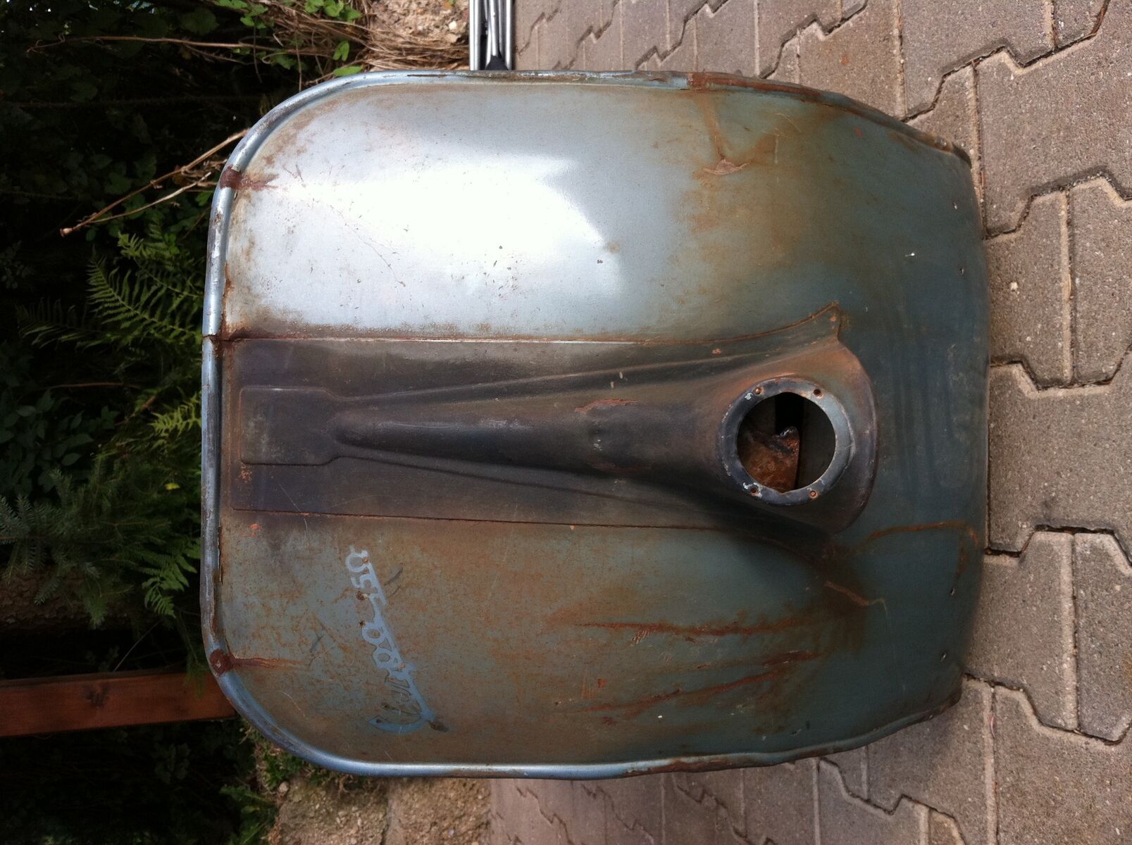

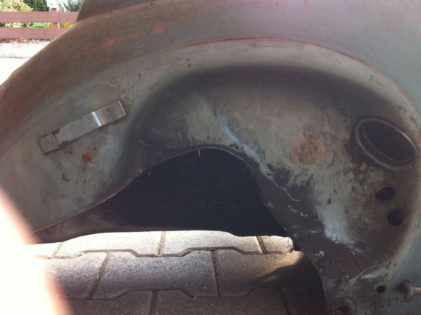

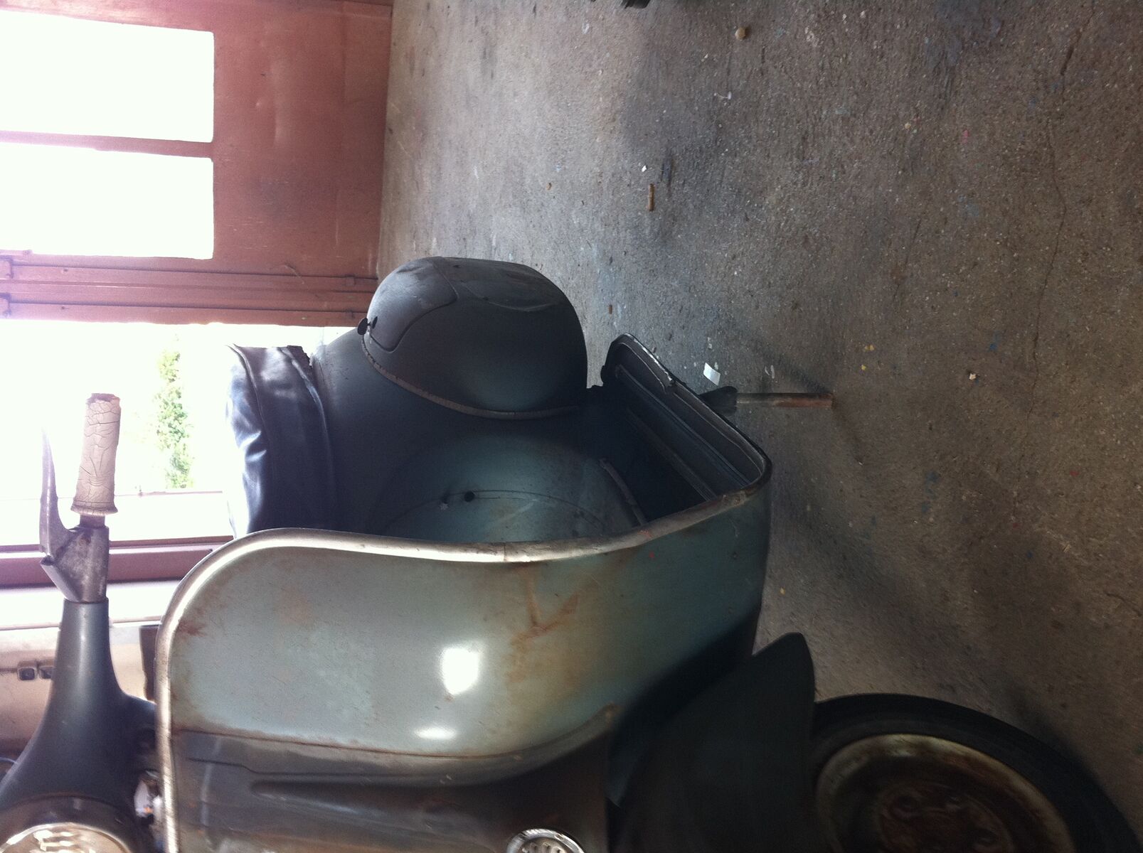

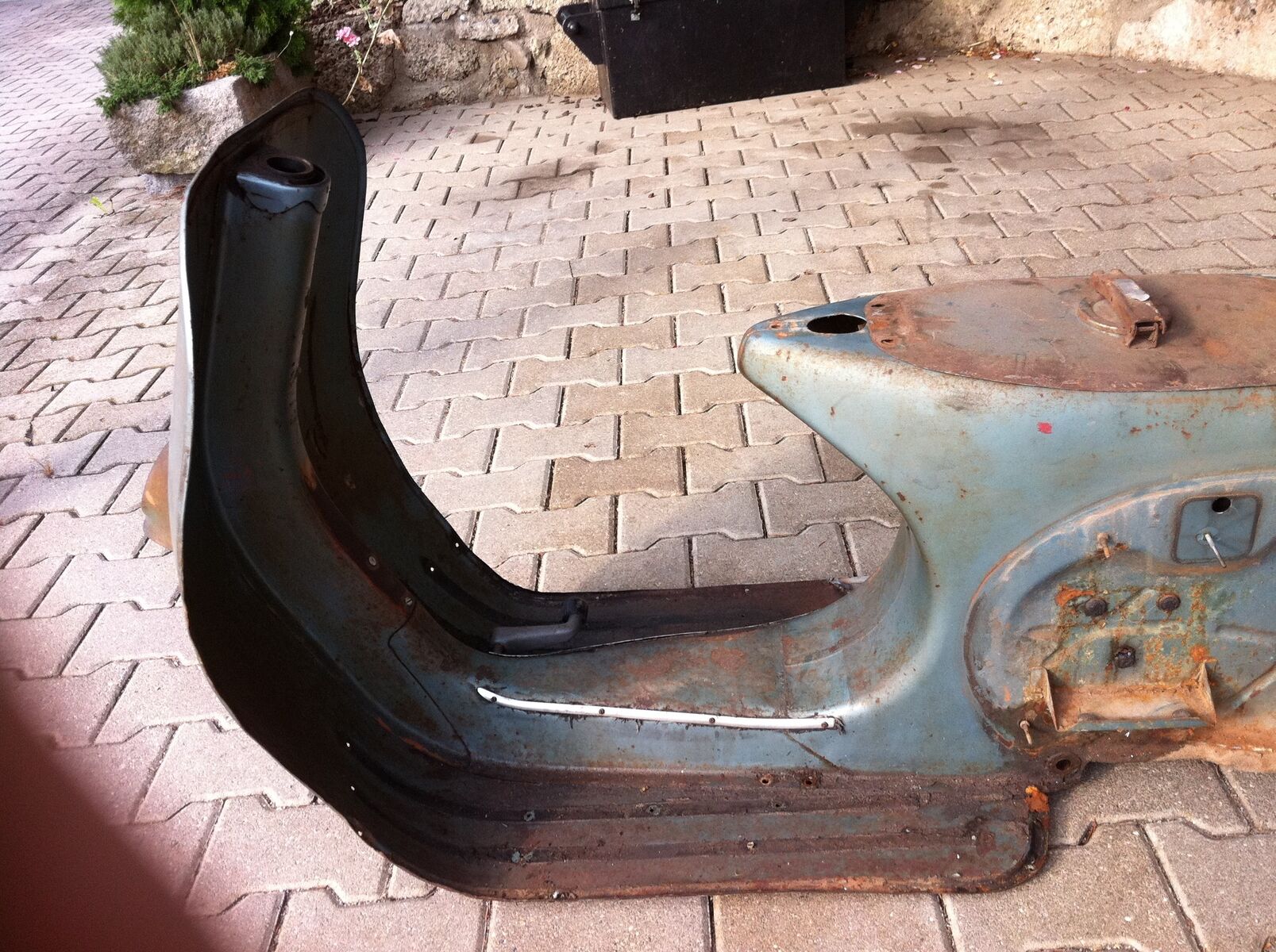

    Mal im Ernst, ich fürchte den O-Lack kann man wohl kaum noch erhalten. Da sind ja im Rahmen überall Löcher...

    • August 16, 2011 at 21:22
    ich mein nicht dass man den olack erhalten soll, sondern den zustand :D
    nix aufpolieren, rahmen mit owatrol oder ähnlichem behandeln, gute neue technik rein und so fahren.

    Wär' machbar, ich würde mich allerdings vom restlichen Zustand des Rahmens überzeugen wollen. Bei derartigen Durchrostungen ist das denk' ich angebracht. Wenn das unter'm Lack in dem Zusgtand machbar ist wär' ich dabei, sonst geht nur Strahlen...

    • August 17, 2011 at 08:25
    Hab mir den Rahmen gestern nochmal angeschaut, bin nun ernsthaft am überlegen ob ich den Rahmen strahlen lassen soll!
    Wie ja schon gesagt wurde weiß ich net wie weit dass die einzelnen Roststellen gehen und wenn dann mach ichs schon gescheit!!!
    Ich halt euch auf dem Laufenden!!!
