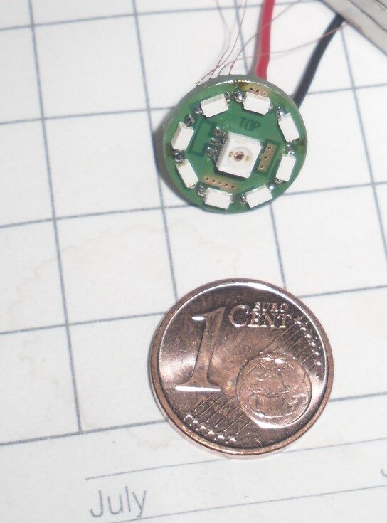

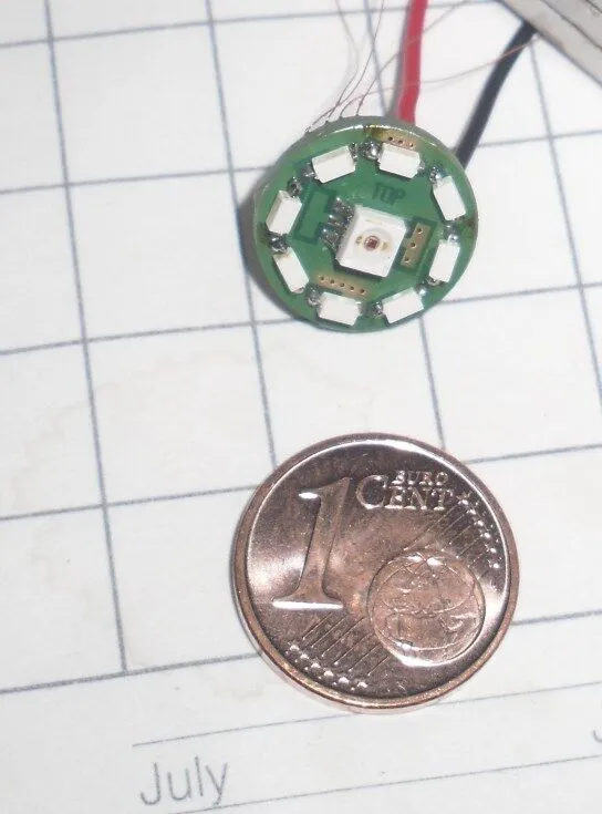

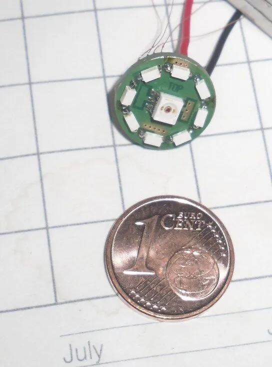

    Da V1 sehr groß war und an Kinderkrankheiten litt, habe ich mal V2 entwickelt, heute war Testlauf. Hab mich leider in der Farbe der LEDs etwas vergriffen, sollte Bernstein/Orange sein, muss wohl doch mehr ins Gelbe. Ein kleines und Dank alter Handycam leider etwas verpixeltes Video zur Funktion gibts unten und Größenvergleich ist auch noch dabei.
    Aufbau ist folgender: Eine sehr helle mittige LED, die nach oben leuchtet, und acht, im Kreis angeordnete kleinere LEDs die zur Seite hin strahlen. Siehe auch auf dem Foto. Die Steuerung befindet sich dabei auf der Rückseite, im fertigen Zustand gehen da nur noch 2 Kabel rein, die Kupferlackdrähte, die da jetzt noch rausgehen, sind nur fürs programmieren.

    Erste richtig funktionierende Version. Ich hab die Platinen designed für 20 LEDs, jedoch gemerkt, dass 10 vollkommen reichen, und da die LEDs verdammt teuer sind, spar ich mir die. Die Platine ist designed um mit 12V DC zu arbeiten und kann maximal 16V am Eingang ab. Die Regler sorgen für stabiles Verhalten über den gesamten Bereich, bei Unterspannung verlieren die LEDs schnell an Leuchtkraft, passieren kann aber nichts.
    Hier ein erstes Video:
    Ich habe aktuell 6 Platinen, 4 brauche ich selbst, über die anderen beiden kann man verhandeln. Materialkosten liegen leider bei ca. 20€ pro Platine, also 80€ für einen Satz. Bestimmt wird es ein wenig billiger, wenn man viel kauft, aber die LEDs kosten leider selbst bei 5000St. noch 74ct/St.
    Bestückungszeit liegt für den geübten Löter bei ca. 15min/Platine.
