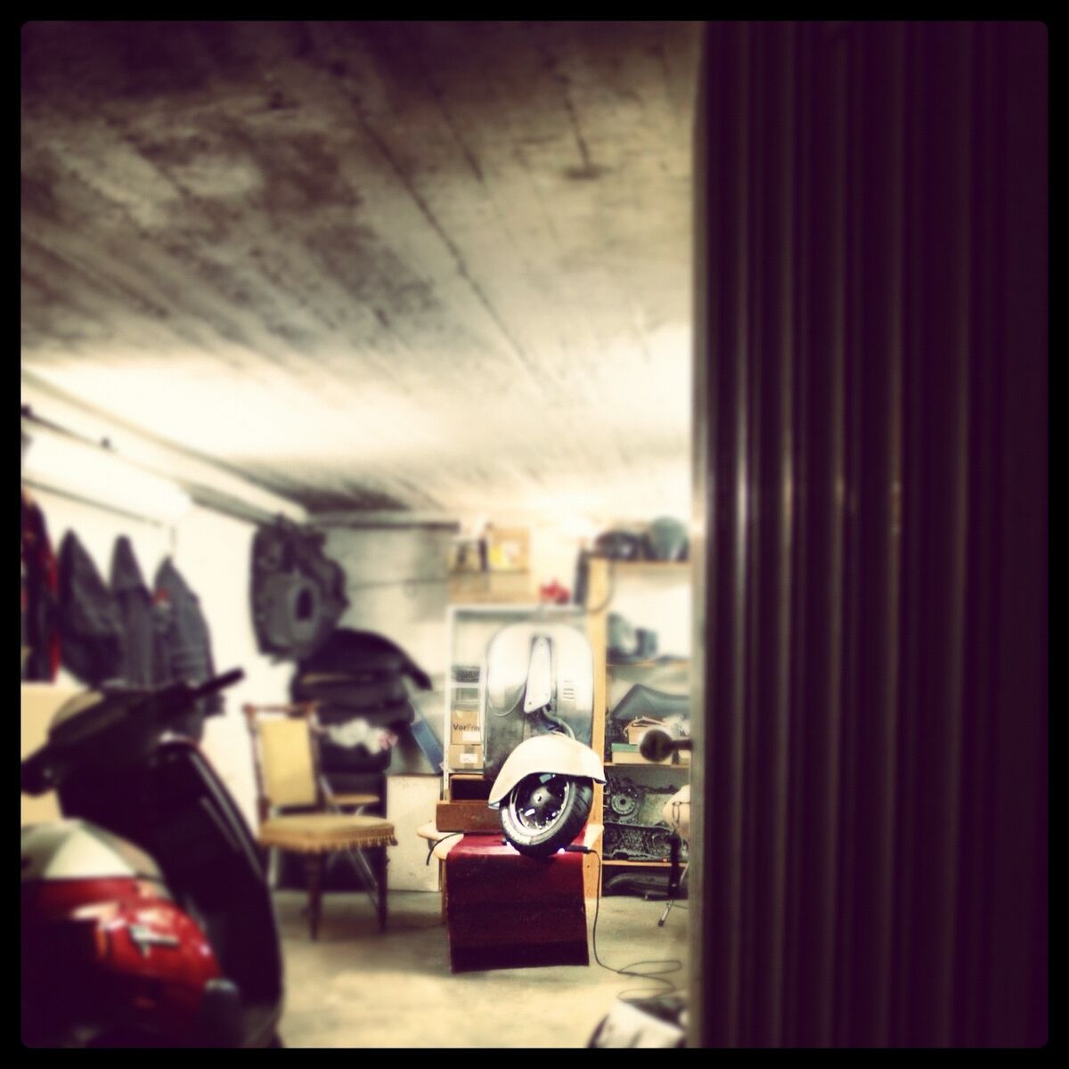

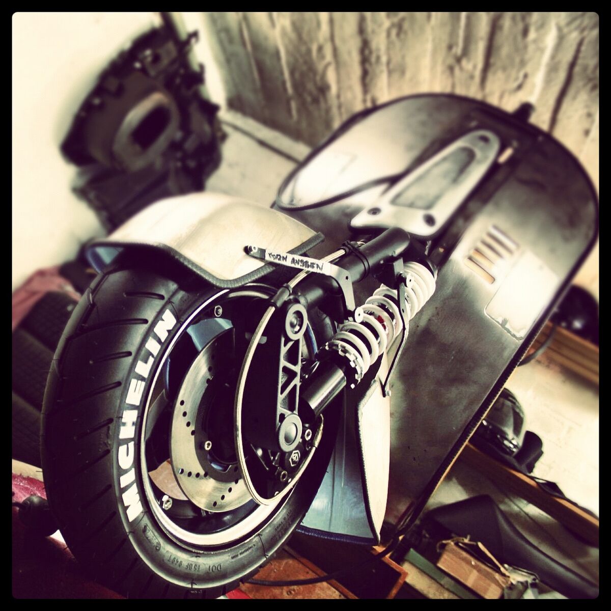

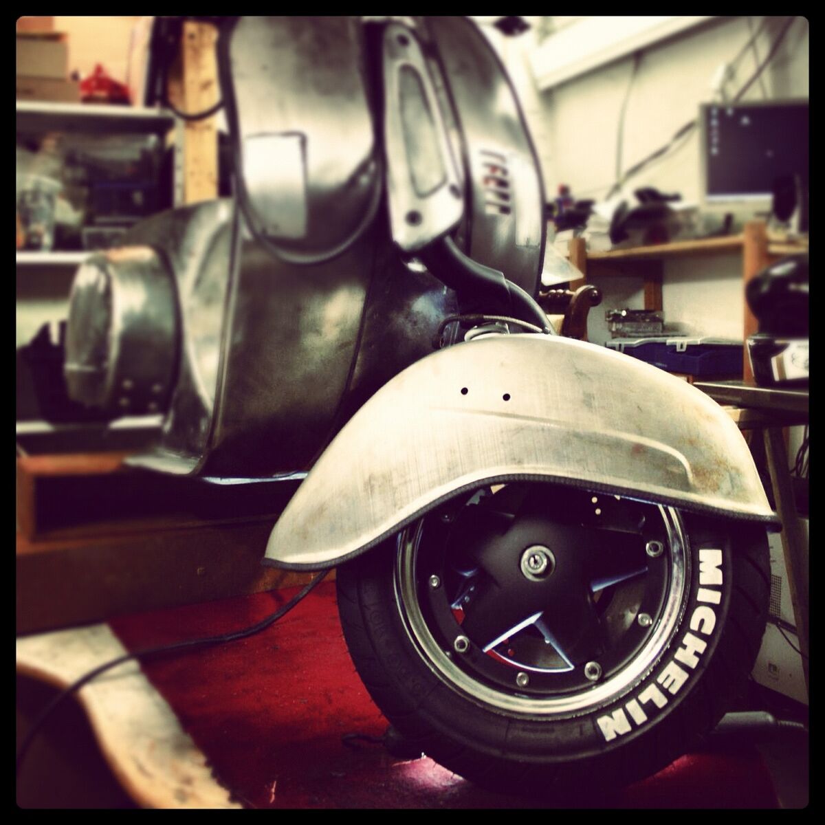

    Hier mal in schön; Und vielen Dank für die Blumen.

    Will nicht meckern, aber magst du mal "echte" Bilder machen. Finde das Projekt sehr gut, endlich mal einer, der ne PK nicht so auf Pseudostil trimmen will sondern was gescheites macht.
    Nur kann ich durch die Effekte auf den Bildern nie so viel erkennen wie ich gerne würde....

    über nen umbaubericht der bremse würd ich mich ebenfalls freuen! meine trommel gehn mir aufn zeiger :evil:
    ansonsten gefällt mir die arbeit!

    versteh die frage nicht ? is doch ne standard SKR Gabel, an der Bremse ist, soweit ich das seh nichts umgebaut.

    für PK : abschneiden, neues Gewinde schneiden, evtl noch Nut für Lenkschloss fräsen - fertig.
    für V50: musste noch unten und Dämpfer kürzen, je nach Geschmack auch Lagersitz abdrehen.

    Richtig, eigentlich ist die Gabel Standard und die Bremse Serie, ich habe an der Gabel die Kotflügel-Halteplatte entfernt und viel geschliffen, auch Bremssattel und -Zylinder sind brutal unsauber von Werk, Grate, Einschlüsse und solch Späße.
    Für ne PK ist die Gabel etwa sieben Zentimeter zu lang, sprich kürzen ist angesagt. Auch die Nut für den Lenkradschloßbolzen müsste neu gemacht werden was bei mir wegfällt.
    Es ist bei der SKR-Gabel nicht ohne weiteres möglich einen Kotflügel "richtig"-, sprich an die Kaskade anschliessend zu montieren. Nicht unmöglich, aber nix für die Fraktion mit den zwei linken Händen.

    Schade, könntest du noch "normale" Fotos vom Kotflügelumabur posten ?
