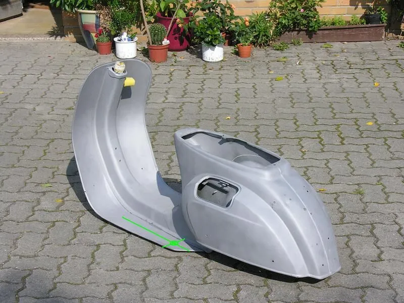

    ich habe 3 sicherungen zusätzlich
    1.die lenkkopfschraube nicht ganz anziehen also schon so das der Lenker fest ist aber das man das lenkradschloss nicht rausbrechen kann sondern das sich dann der Lenker dreht hat auf jeden fall bei meinem freund geholfen da haben wir das auch so gemacht und 2 Tage später war der Lenker plötzlich verdreht hatte se auch versucht zu klauen
    2.Die besagten stecker an der CDI nicht so an die CDI stecken sondern die 2 kabel schon vorher in diesem kleinen schwarzen kästchen (über der CDI also in diesem Kabelkaste) zusamen löten erfordert eijn bisl geschick aber ich glaub das kriegt jeder hin.den dann bringt das abziehen 1 steckers überhaupt nix
    und
    3.An der Auf dem Bild markierten stelle ein loch boren wo so ein abus kettenschloß
    oder so ein PAnzerkabelschloss durpasst
    und dann an eine Laterne od änliches schließen zwar schade um den rahmen aber besser Als keinen Ramen
    ZUM BILD ---------------------------------->   <---------------------------------- ZUM BILD

  • vespapaulianer
    2,921
    572
    Lautertal
    PX 125; PK 50 S; PX 80
    • June 24, 2008 at 17:48
    Ich denke mal, er meint das hier:
    Die Markierung findest du dann schon.

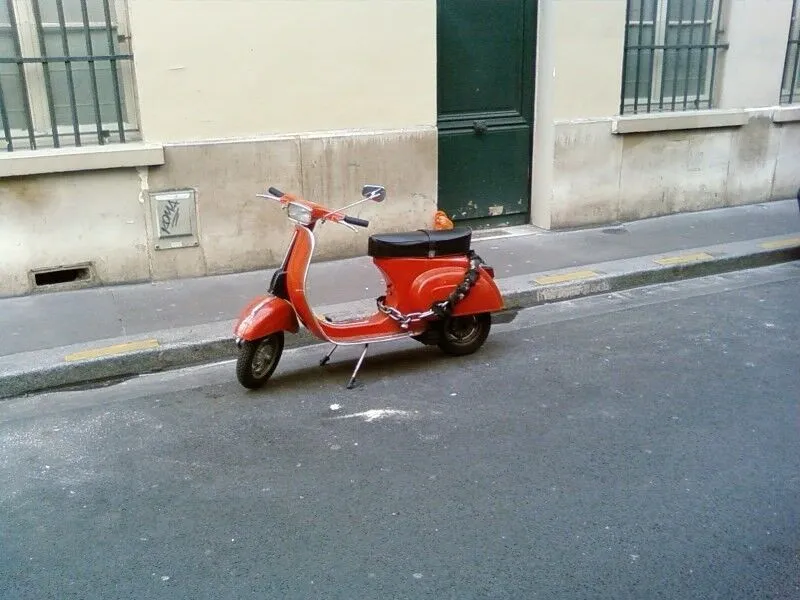

  • adi
    4,071
    662
    Radolfzell am Bodensee
    • June 24, 2008 at 21:53
    In Paris entdeckt
