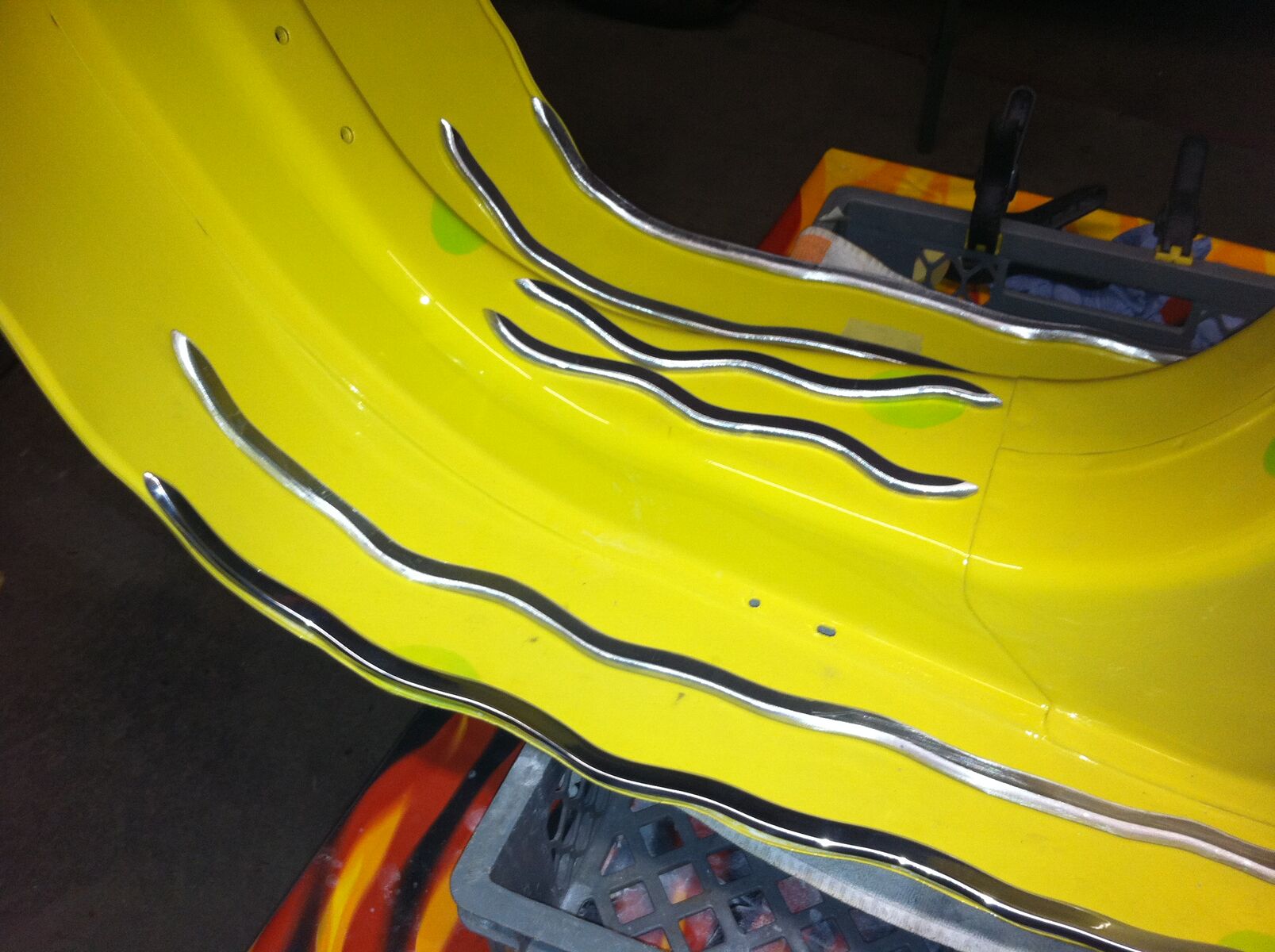

    ich habe mich jetzt für die "Schrauben von unten" version entschieden!
    M4 Linsenkopf
    nen schei... gefrickel das ist!!! :-1:-4:-1:-4:-1:-4
    - Boden abkleben
    - Leisten auflegen
    - anzeichnen
    - Lage der Löcher festlegen
    - Boden bohren
    - Leiste drauf
    - markireung von unten auf Leiste wo das Loch ist
    - Leiste runter
    - Leiste 4mm tief bohren
    - 2 Gewindegänge schneiden
    - nen abgesägten gewindeschneider nehmen, weitere 2 steigungen schneiden.
    - Leiste drauf
    - anschrauben, ausrichten
    - neues Loch markeiren und wieder von vorn...
    ich will ja keine Langlöcher haben, im Boden habe ich jetzt 4,5mm Löcher gebohrt...
    Die erste Leiste sitzt!!!! :hurra:

    ich frag mich wie du die Leisten in der Mittelkonsole befestigt hast? Hast du durch den Tunnel gebohrt?
  • Blechkultur
    88
    2,778
    515
    Binningen / Eifel
    nur SF, SS50, und nen paar V50
    • March 11, 2012 at 20:41
    • #194
    Aloha!
    die mittleren Leisten werde ich kleben.
    Die liegen für das Bild "nur" auf.
    Wollte kein sichtbaren bohrungen von oben haben.

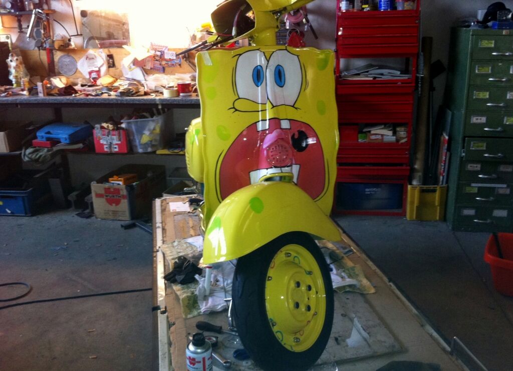

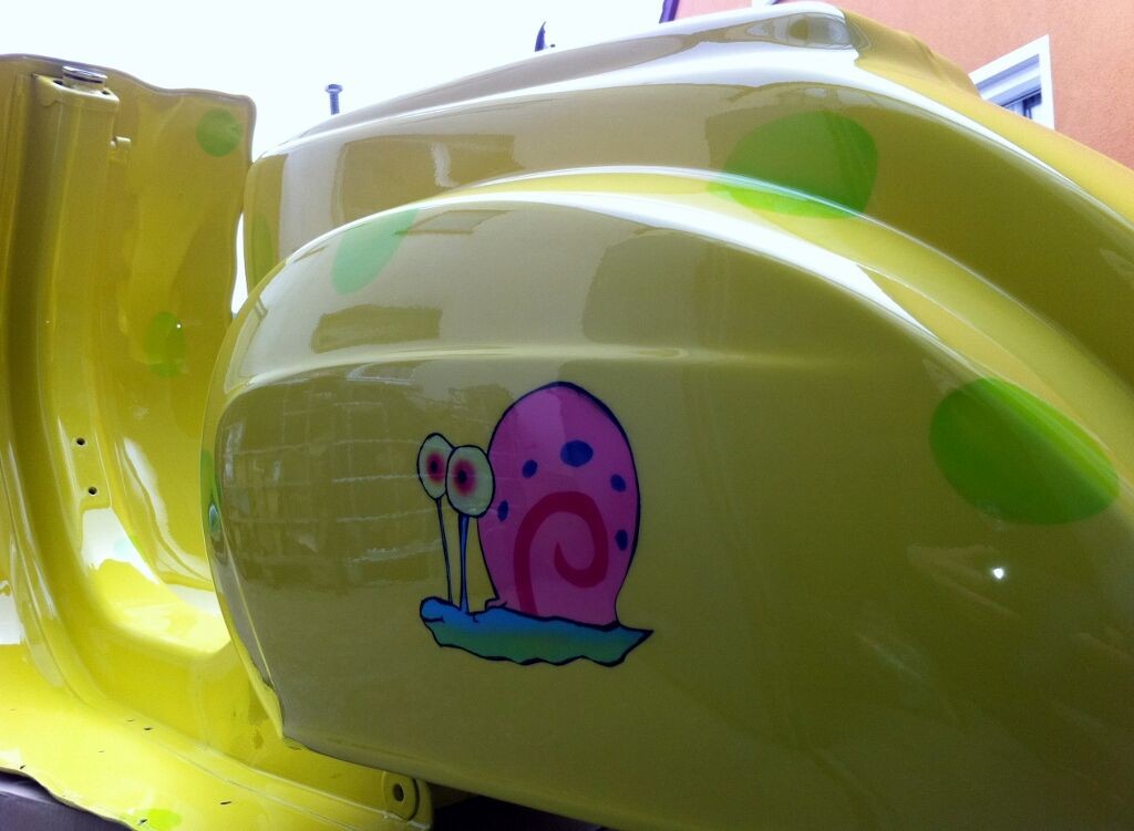

    • April 3, 2012 at 10:17
    • #196

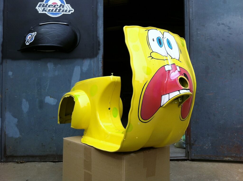

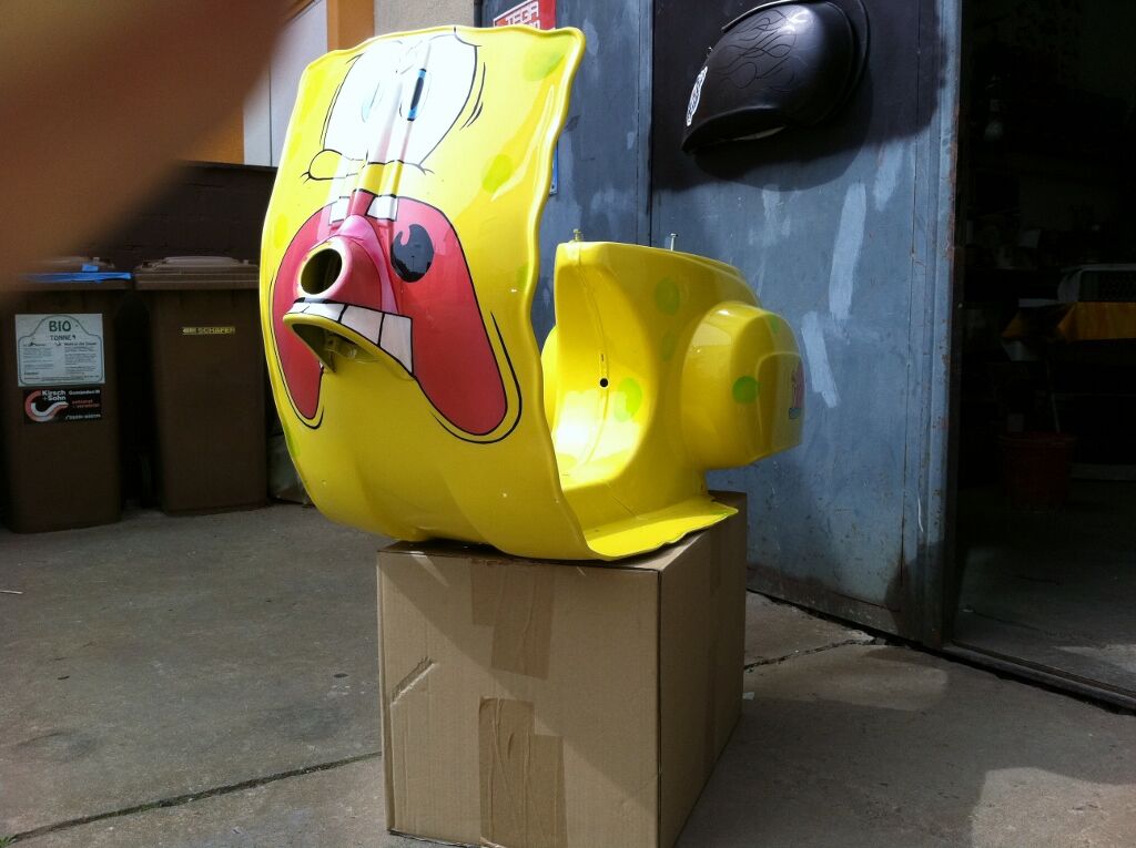

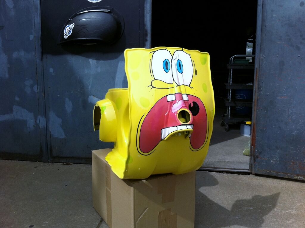

    So es ging mal wieder weiter!!!
    Am Sammstag den halben Tag beim Lackmeister verbracht und sieh da... es macht weider bling bling.
    Wollte kurzfristig nochmal schleifen und polieren...
    Nachdem der Lacker aber nen wirklich schönes Ergebniss gelifert hat... bleibt das jetzt wie´s ist!!!
    Ich kann kein 1200 und 2000er Schleifpapier mehr sehen!!!
    Den Umrüstkabelbaum habe ich schonmal reingezogen...
    Heute nimmt sie nochmal nen Bad in der Sonne, heute abend gehts dann weiter!!!
    Ich freu mich!!! :hurra:

    So
    nachdem das zusammenstecken gut läuft... ich die Osterfeiertage "Sinnvoll" nutze... um noch Ideen umzusetzen, zu polieren usw.
    Der erste Termin um Spongy der breiten Masse vorzustellen steht:
    28.04.2012
    2. Customshow + Soulallnighter der Niederrunners Moers
    Freu mich drauf!
    Bis dato werde ich noch nen paar Bilder hochladen!

    • April 19, 2012 at 09:26
    • #200
    ja die Tage haben zu wenige Stunden derzeit...
    Naja..

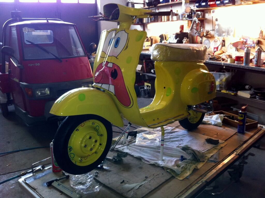

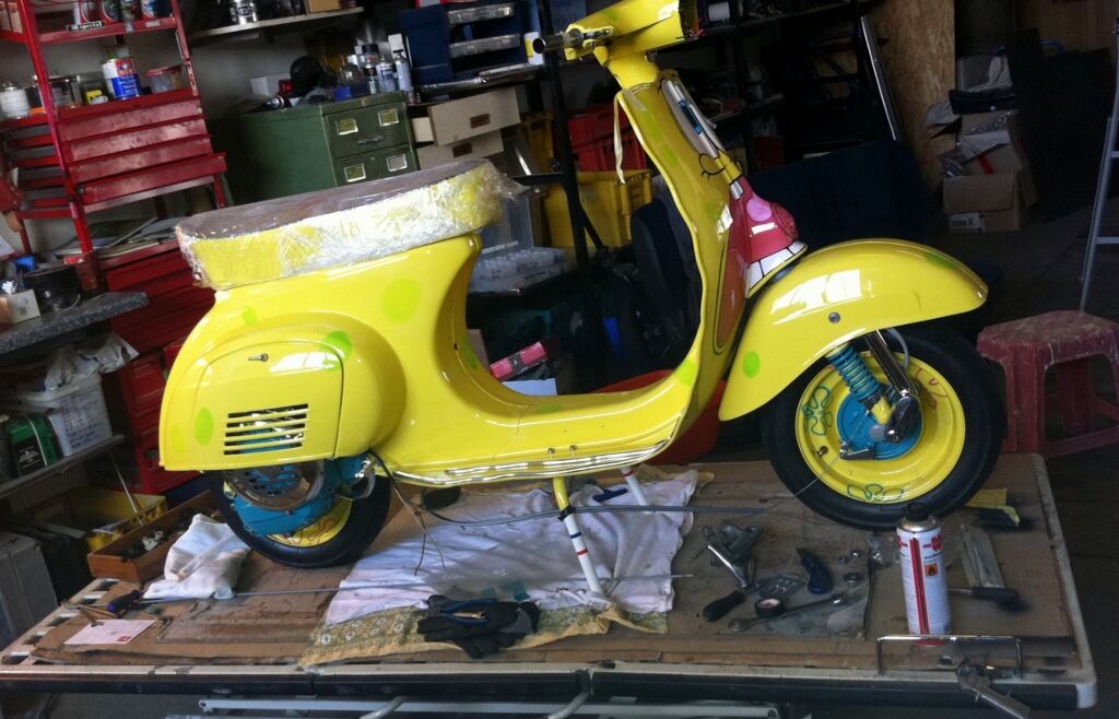

    Statusbericht:
    Motor läuft perfekt, Züge usw. alles Tacko eingestellt, gestern wollte ich eigendlich ne Probefahrt machen... wollte...
    Áuspuff ist leider noch nicht ganz dicht. Da muss ich leider nochmal die Flex ansetzen und den neigungswinkel verstellen... Aber bin ja selber schuld... wollte unbedingt so ne chrome ET Asia puff dingsda... warum sollte das auch passen??
    Darky der Elektrikmeister sollte mir den Lichtschalter wegen E-Zündung umtütteln...
    Um 21:30 haben wir dann den halben Kabelbaum wieder rausgerissen.
    3 Kabelbrüche in einem NAGELNEUEM schei dre verf... ahhhrrrgg müll Umrüstkabelbaum.
    Heute zerr ich ihn kmpl raus und Darky soll am Fr nen kmpl. neuen bastel.
    Wollte mir Zeit und Arbeit sparen... und mal was, was dann schneller und einfacxher geht... dachte ich zumindest...
    Naja... versuch macht klug! Machst Du es nicht selber taugt es nicht!!!
    Hoffe nur das es weiterhin so gut klappt und weiter keine macken bei der Montage rein kommen.
    Als weiter positives... die abgerauchte Festplatte ist gerettet worden... habe nen großteil der Basis Bilder und den Ersten Rahmenarbeiten wieder bekommen!!
    So jetzt mal wieder Bilder das es langsam wird.
