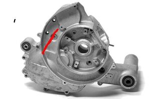

    Hallo leibe Gemeinde :thumbup:
    Ich bin von Wut durchtränkt ! ich habe so dämlich wie ich bin , bei dem versuch eine vergammelte schraube der ZS. zu lösen , mit einem Schlagwerkzeug gearbeitet ..! :thumbdown:
    Knack sagte es ! jetzt weiß ich nicht weiter.. kan ich so weiter fahren ? ist das schweißbar ? neue gehäuse hälfte ? mir bleib wohl nichts anderes übrig ! :thumbdown::thumbdown::thumbdown:
    (Auf dem Bild sieht man nicht meinen motor ! der ist von google ! meiner ist KEIN Elestart ! also denkt euchdes Loch weg !!)

    wieder ein gehäuse weniger :thumbup:
    schweißen lassen kann man das, kostet dich aber ohne verbindungen min die hälfte eines austauschgehäuses

    Hi, natürlich kann "man" das schweißen, aber kein Feld Wald und Wiesenschweißer. Das ist ALU-Guss da gehen die meisten nicht ran. Gehäusehälfte? die Gehäuse sind zusammengepasst und werden VOR der Bearbeitung zusammen gesetzt. Kann man aber auch erkennen, denn in beide Teile ist die gleiche Zahl eingeschlagen. Eine andere Hälfte kann passen, muss aber nicht.

    mit aluminium weichlot löten. tmp-loettechnik.de
    da ist n lot dabei, dass um 300 grad lötet. block sauber machen, lotpaste drauf, im ofen heißmachen, danach mit nem bunsenbrenner das 250 grad heiße gehäuse löten. fast idiotensicher. es handelt sich ja nur um den lüfterkanal, da brauchste kein hochfestes lot.

    Ok .. das speicher ich mal so ! aber für bekommt man für den notfall noch gehäuse hälften ? ich hab nen bekannten der ist schweisser ! also daran mangelt es nicht ! aber ich würde gerne mal wiessen ob es wie gesagt noch welche zu kaufen gibt ?! ich vermute mal eher nur gebracuht oder ? also innereien habe ich ja ! ich will auch wieder mein 3 gang antrieb mit reinbauen ! und die lager und simmerringe müsse so oder so mal neu !
    Also riss ausbohren (drehmeln) und den dein verfahren anwenden ? klingt gut ! ich werde das mal zuerst versuchen ! und verziehen der gehäusehälfte ist bei themperatur ja fast ausgeschlossen oder ?

    Kuck dich hier und im GSF aufm Marktplatz um. Gehäusehälfte sollten leicht zu finden sein.
    Bei 200°C verzieht sich nix.
    Wenn der Block zusammensgeschraubt ist passiert sowieso nichts.
    Du musst bedenken, dass die Abgase eine viel höhere Temperatur haben...und der liebe Krümmer ist ja im Prinzip direkt am Gehäuse. Genaue zahlen weiß ich jetzt aber leider nicht. Vielleicht um die 700°C unter Last?

    bei gleichmäßiger erhitzung passiert nichts, würde dein schweißer das gehäuse nicht vorwärem und durchschweißen verzieht sich das ganze relativ schnell
    gute gehäuse ohne ausbrüche mit intaktem drehschieber bekommst du nicht unter der 100.- Grenze

    Kann ich das im eingebauten zustand löten ?! 8o
    Also kann ich auch nur betroffene stelle mit dem brenner eritzen ?
    die wird ja vorher ausgekerbt mit nem drehmel oder so oder :?: damit die Nat darein passt !?

    Nee,du solltest schon das ganze Gehäuse vorwärmen,was logischerweise nur im ausgebauten Zustand geht

    da alu der 3. beste wärmeleiter ist, wird das nix mit heißmachen an der stelle. es wird einfach alles heiß und lötet nicht.
