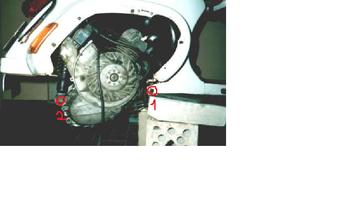

    Dürfte kein Problem sein, wenn du nicht 2 linke Hände hast. Du musst nur den hinteren Stößdämpfer vom Motorgehäuse [2], zwei Schaltzüge, Kupplungszug, Hinterbremse und die Schraube, welche quer durch den Rahmen bzw. Motor geht lösen[1]. Aja, die 2 "Stecker"nicht zum lösen vergessen.
