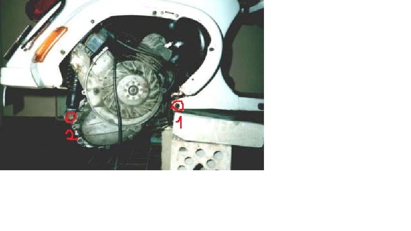

    Dürfte kein Problem sein, wenn du nicht 2 linke Hände hast. Du musst nur den hinteren Stößdämpfer vom Motorgehäuse [2], zwei Schaltzüge, Kupplungszug, Hinterbremse und die Schraube, welche quer durch den Rahmen bzw. Motor geht lösen[1]. Aja, die 2 "Stecker"nicht zum lösen vergessen.

    Ja,hängt nur an den 2 Schrauben. Ist nicht so schwer das ausbauen. Schneide bloß keine Kabel durch!
    Die haben Steckverbindungen.Mit ner 2 Person dabei gehts einfacher den Motor rauszunehmen,so wie es der Dackeldog auch schon sagte.
