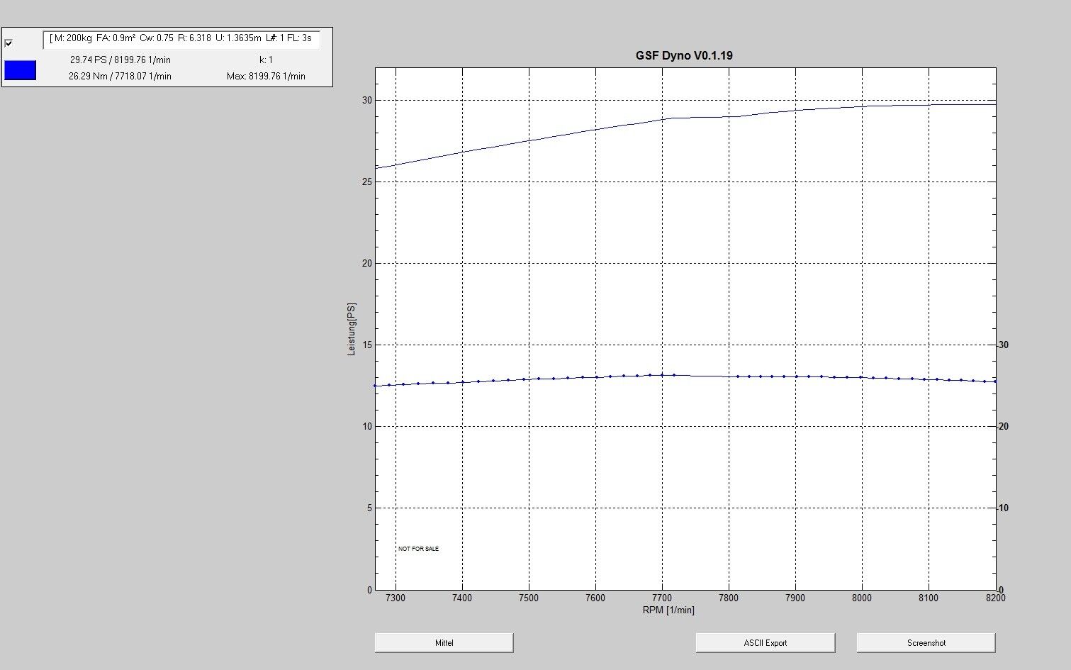

    Wegen der schlechten Qualität der Aufnehme konnte der Vechs nur den Bereich zwisschen 7000 und 8000 Umin verwerten.
    Dort lagen zwischen 27-30 Dyno Ps an.In wie weit der Wert stimmt oder nicht-sei mal dahingestellt.Power ist da und laut Popometer kommt das in etwa hin.
    Am Auslaß geht bestimmt noch was bin ja erst bei 67% Schissergröße.Erst muß mal alles stimmen dann gehts nochmal an die Pferdesuche.Sollte ja ein Tourenmotor werden.

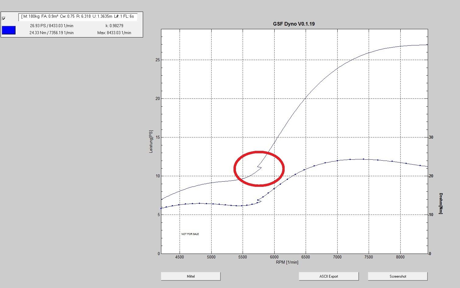

    Nein das Problem war dass die Messung nicht ganz sauber war.
    1. Störgeräusche noch und nöcher
    2. wurde der 2 bzw. 3 Gang nicht komplett ausgefahren, deswegen ist die Messung begrenzt von 7000-8500 Umin.
    Ich habe meine Messung mit dem P4 als Vorlage zum einstellen der CW Werte, Rollwiederstand etc. genommen und hatte laut Dymo bei meinem Motor 19 PS die Strecke hoch und 17 PS die Strecke runter. Laut p4 liegen 18 PS am Hinterrad an.
    Dementsprechend sollte man 2 Messungen im gleichen Gang machen, einmal Strecke hoch, einmal Strecke runter und daraus den Mittelwert bilden. Ob sich der Kurvenverlauf durch die nicht ganz gerade Strecke auch verändert muss ich noch mal schauen.
    Ob das Normal ist?
    Na ich hoffe nicht!

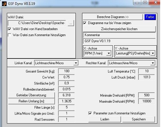

    hab es mit Audacity gemacht. Einfach den Teil der nötig war kopiert und als wave gespeichert.
    Die Werte stehen oben im Diagramm drin.
    FA 0.9m^2
    Cw 0.75
    1 Signal pro Umdrehung
    Filter 3
    k=1
    Ob das Normal ist?
    Na ich hoffe nicht!

    Hallo Holger,
    ich habe meine Stirnfläche jetzt mal versucht nachzumessen und komme nur auf 0,7 m^2. Ich bin zwar relativ groß aber ein dünner Hänfling ;)
    Damit kommt die P80X, gemittelt aus einer Hin- und Rückfahrt auf 5,5 PS und 6 Nm, die Cosa 200 auf ca 9,5 PS und ca 13 Nm. Das scheint nicht ganz realitätsfern.
    Für meine kommenden Vergleiche lasse ich es dabei:
    Fahrergewicht 75 kg
    Cw-Wert 0,75
    Stirnfläche 0,7 m^2
    Filter 3
    Signale 1
    k so wie es sich aus der Temperatur ergibt, den Luftdruck halte ich noch nicht fest, derzeit bei ca 10° ergibt das 0,983
    Gruß, Klaus

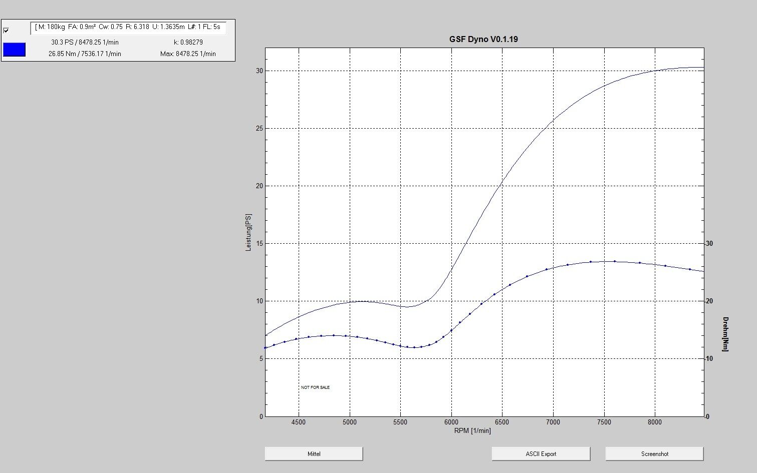

    So ich hab noch eine neue Kurve vom Nahbrenner erhalten. Dabei kommt nun folgendes raus:
    Mit diesen Werten
    Komme ich nun auf
    Sieht ja schon sehr vernünftig aus. Die Werte passen soweit auch ganz gut.
    Was mir nun noch aufgefallen ist bei allen Filterspielchen. Wenn man die Zeiteinheit ca. durch 3 teilt kommt ein recht gutes Ergebnis raus. Setzt man dann den Filter weiter höher bekommt die Kurve im Resobereich immer dieses "z" den Filterwert dann wieder eine Einheit zurück gestellt war bisher mit meinen Messungen immer ein vernünftiger und realistischer Wert. Ob es nun nur Zufall ist oder ob man daran ungefähr den Filter einstellen kann/soll weiss ich nicht da ich die Algorithmen des Filters nicht kenne.

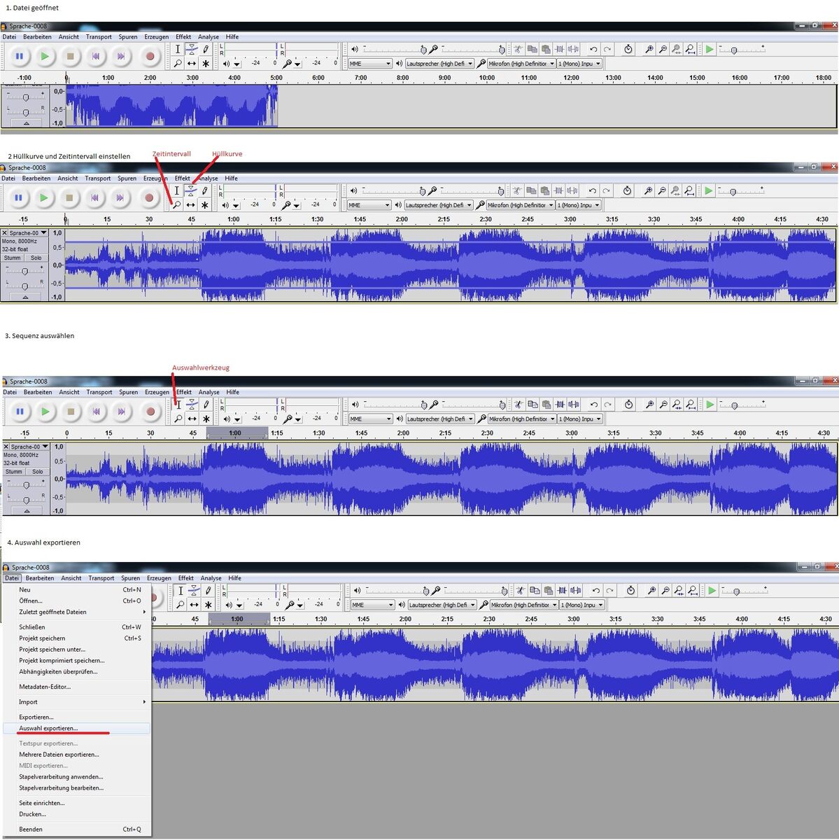

    schau doch mal ob du unter "Bearbeiten, Einstellungen" unter dem Programmpunkt Bilbiotheken eine Bibliothek für FFmpeg hast.
    Falls nicht nach der Anleitung vorgehen:
    http://manual.audacityteam.org/man/FAQ:Instal…s#installffmpeg
    Dann kannst du die .amr Datei problemlos mit Audiacitiy öffnen.
    Als Kurzeinleitung:
    Die Datei öffnen und mit den beiden Buttons "Zeitintervall und Hüllkurvenwerkzeug" auf eine vernünftige Größe bringen.
    Die rechte Maustaste zoomt raus, die linke rein.
    Die Sequenzen anhören und den Ausschnitt vergrößern von der Sequenz die passend erscheint.
    Mit dem Werkzeug "Auswahlwerkzeug" kann nun ein Bereich markiert werden (dafür muss sich der Mauszeiger auf dem blauen Feld befinden, nicht da drüber)
    Über Datei "Auswahl exportieren" kann der Teilabschnitt im Format .wav gespeichert werden (sollte voreingestellt werden).
    Dieses Format kann der Dyno verarbeiten.
