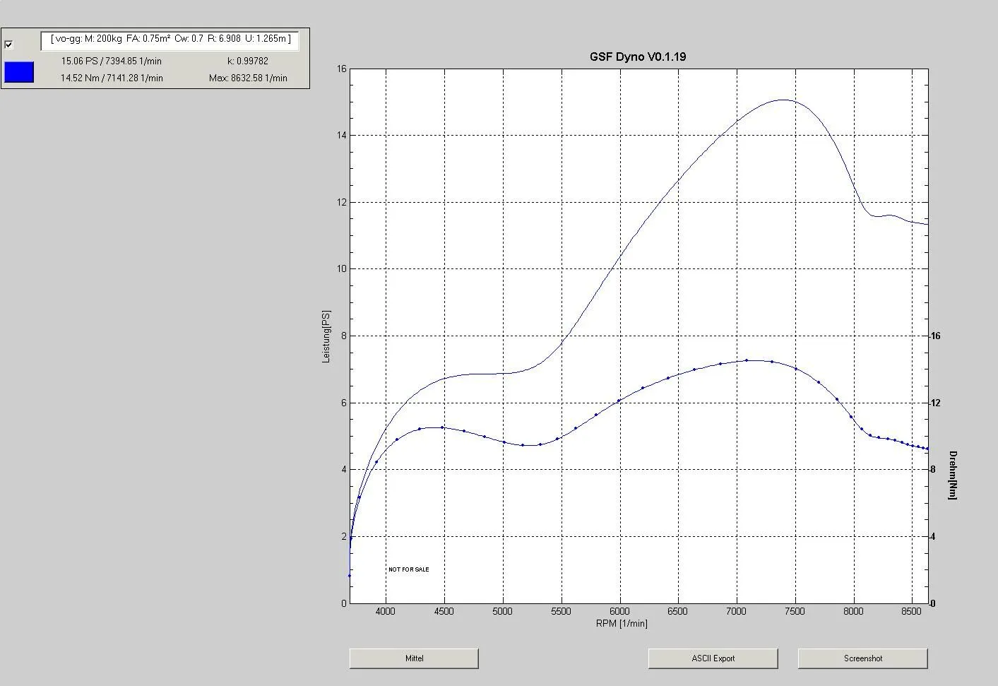

@ brenner kannst mir vll noch eine kurve auswerten ![]()
temperatur 21°C
Luftdruck: 1018
ÜS 65/23 px 125 3. gang
reifenumfang 1326
gewicht 0.2 t

Hallo gandisgarage,
die letzten Aufnahmen sind sehr schlecht. Es gibt ein Stück Kurve und dann verliert es sich in Rauschen.
Die von nachbrenner gezeigte Kurve ergibt sich im Dyno so oder so ähnlich je nach gewählten Parametern für Luftwiderstand und Stirnfläche. Allerdings sehen die WAV-Files auch etwas seltsam aus. Die Aufnahme macht Sprünge als ob sie geschnitten wäre oder eventuell die Kupplung rutscht ...

Klaus welche Parameter verwendest du?
Hallo nachbrenner,
ich hab sie eigentlich in den Screenschrott übernommen:
M: 200 kg
FA: 0,75 m2
cw: 0,7
R: 6,908
U: 1,265 m
FA und cw sind natürlich nur eine grobe Schätzung. Ich kenne gandisgarage ja nicht persönlich. Du hast vielleicht eine etwas größere Stirnfläche angenommen wodurch das gleiche Soundfile etwas mehr Leistung "repräsentiert" ...
Vielleicht kommt er auch auf 16 PS ![]()
Gruß, Klaus

hallo femo,
mit deinen aufnahmen und den weiteren annahmen:
gesamtmasse: 215 kg, cw=0,65, stirnfläche 0,75 qm
ergibt sich dieses bild:
gruß, klaus
hey super, vielen dank !!
wuerde auch zum setup passen ![]()
