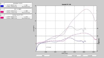

    Hier mal meine Kurven
    Einmal eine von ganz am Anfang hier aus dem Topic allerdings mit den jetzt angepassten Werten aus dem dyno und die aktuelle Kurve :love:
    am anfang war nur der kolben geöffntet uylinder 2mm höher, auslass serie, 24er si
    jetzt 60 hub, 68%, 129/191, 30mm PWK, MRP Membran, Auspuff blieb gleich

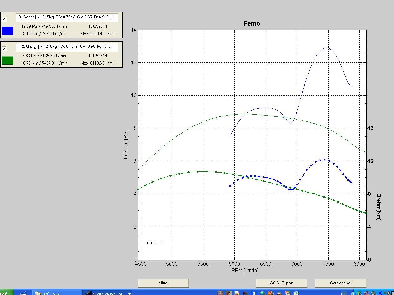

    moin moin,
    ich habe leider nur zugang zu mac's, koennte mir mal jemand die files durch das dyno dingens laufen lassen ?
    mal zum gucken ob das sinn macht und das ergebnis schluessig ist ?
    wenn das funzt muss ich mir wohl in egay nen ollen lappi schiessen...braucht ja nicht speziel viel power oder ?
    setup
    lusso Px 125E
    mit DR 177 gesteckt
    si 24
    sip road 2
    cosa Kupplung 21 Zaehne
    Getriebe Primaer standard
    reifen 3,5/10 - umfang 1345
    fahrer 105 Kg und 183cm..big and heavy
    ach ja und 1 file 3ter gang und ein file 2ter gang....
    hoffe ich habe nix vergessen

    hallo femo,
    mit deinen aufnahmen und den weiteren annahmen:
    gesamtmasse: 215 kg, cw=0,65, stirnfläche 0,75 qm
    ergibt sich dieses bild:
    gruß, klaus

    @kmetti
    hey super, vielen dank !!
    wuerde auch zum setup passen ;)
