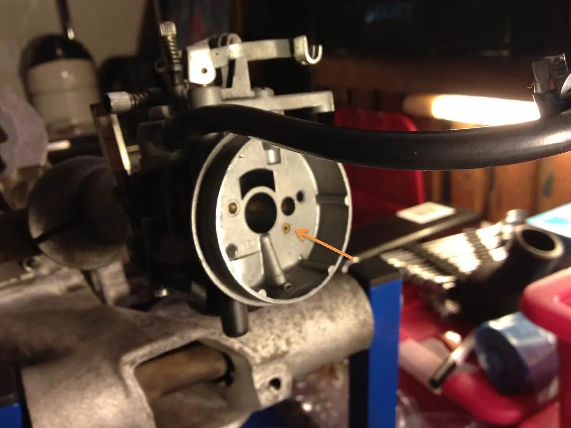

    Hey,
    seit längerem habe ich das Problem, dass mein Motor voll läuft, wenn ich den Benzinhahn offen lasse.
    Im Zuge der akt. Motorrevision habe ich mir das Problem nun nochmals angeschaut. Dabei habe ich festgestellt wo das Benzin austritt (siehe Bild).
    Was ist denn das für ein Loch? Und wo ist der Haken?
    Ich hatte schonmal die Schwimmernadel getauscht, allerdings war danach alles komplett undicht. Bei genauerem Betrachten musste ich feststellen, dass die Nadel etwas kürzer als die verbaute ist. Daher stehe ich der Sache etwas kritsch gegenüber einfach nochmals eine zu bestellen....

    das schwimmernadelventil ist undicht. schwimmernadel austauschen

    Da liegt das Problem doch schon. Wenn die eben nicht richtig schließt, läuft´s Dir im Gaser und Motor munter über. Also, wie chup schon sagte, das Ding tauschen bzw. eine mit richtiger Länge einbauen. Da wirst Du nicht drum herum kommen.

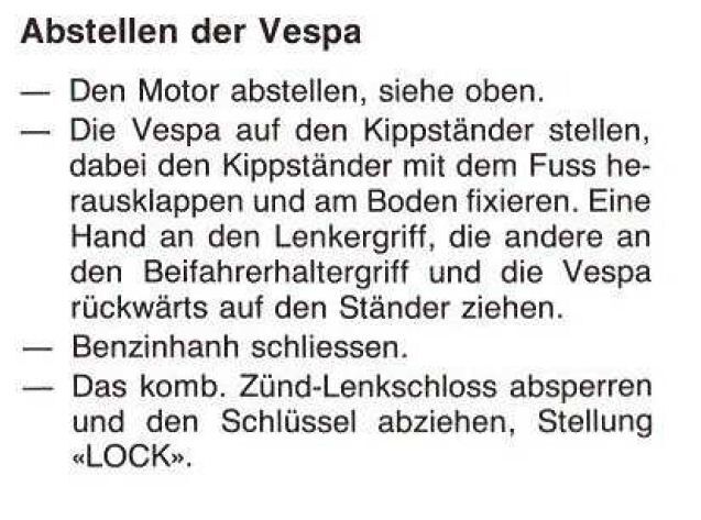

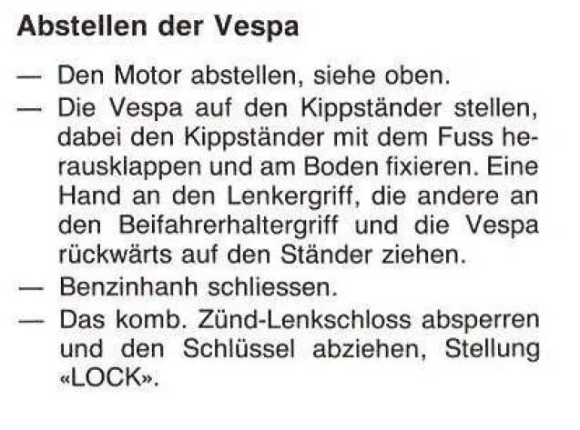

    Das Problem liegt beim Fahrer, in der Betriebsanleitung steht ausdrücklich "den Benzinhahn schließen", denn selbst bei intaktem Schwimmernadelventil (was hier nicht der Fall ist) kann unter Umständen Benzin auslaufen. Nimm den Versager mit zum Freundlichen damit Du das RICHTIGE Teil bekommst.

    Da hat kasanova natürlich recht. Die bei Piaggio haben sich schon was dabei gedacht, dass ein Benzinhahn zum Schließen montiert wurde... Also den Hahn beim Abstellen immer schließen, auch wenn die Schwimmernadel in Ordnung ist. ;)

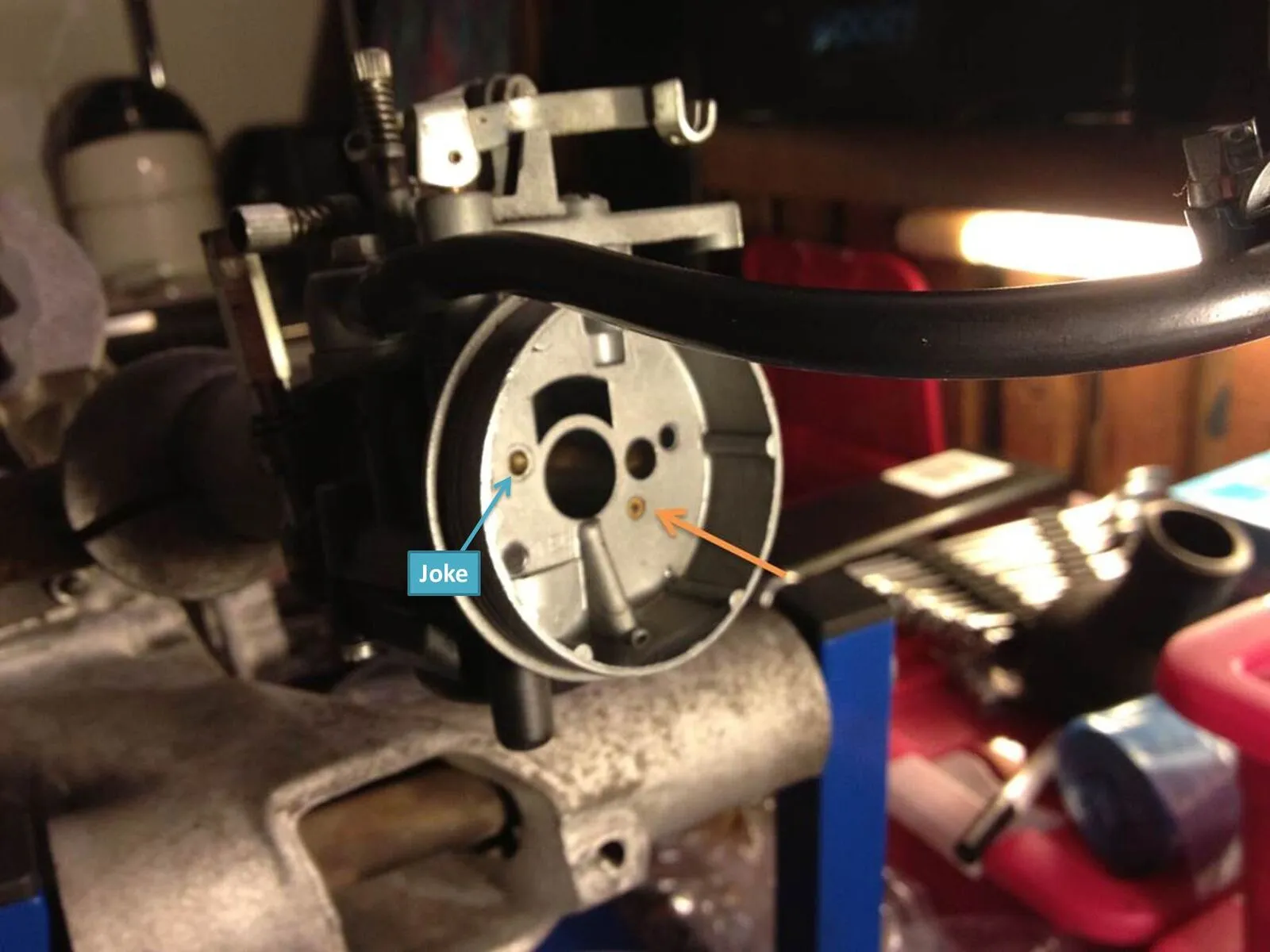

    ...hab mir Dein Bild nochmal angesehen, ist der Pfeil nicht der Austritt für zusätzlichen Kraftstoff wenn der Choke gezogen ist? Ist der Zug vom Kaltstartventil vielleicht zu kurz...MfG

    Bei dem Aufbau im Keller, wo ich das Bild gemacht habe ist garkein Choke-Zug dran. Dürfte also nicht sein.
    Aber der Hinweis ist gut. Ich wusste eben nicht für was das Loch ist. Ich werde mal die Chockdüse rausdrehen und schauen ob da alles gut aus sieht. Bzw. ich kann sie zum Testen mal ganz verschließen. Choke brauch ich nicht unbedingt...Damit könnte ich leben, wenn dann alles dicht ist.

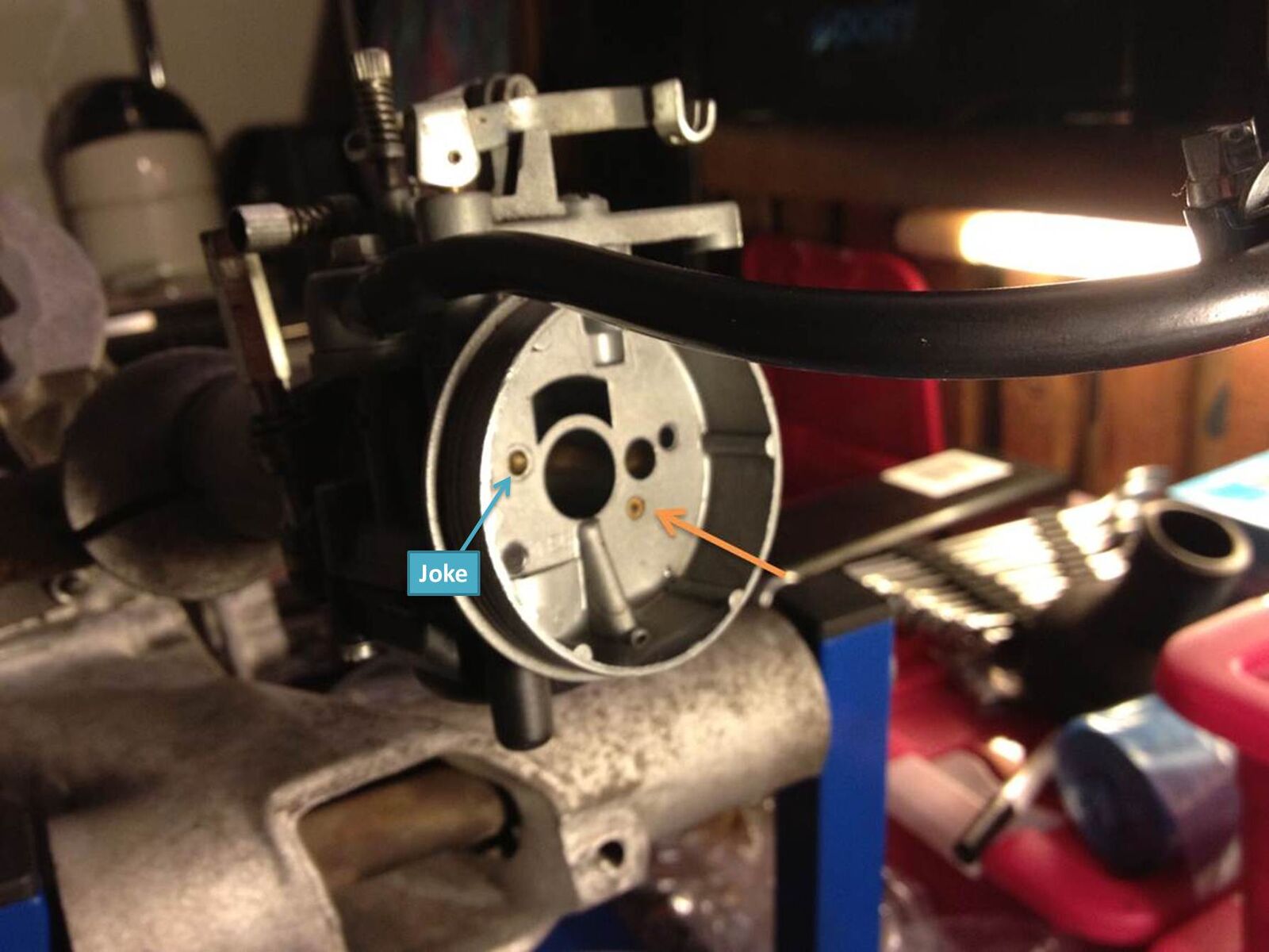

    Ist nicht die Öffnung vom Joke. Hier nochmal ein Bild in dem die Joke-Öffnung markiert ist. Die Öffnung mit dem orangen Pfeil scheint mit der Steigbohrung der Hauptdüse verbunden zu sein.
    edit: Habe es eben nochmals versucht. Es kommt ganz klar aus der Öffnung am orangen Pfeil. Das ist der tiefste "Austrittspunkt", der mit der Schwimmerkammer über den Steigkanal der Hauptdüse verbunden ist. Dort kann nur etwas raus kommen, wenn die Nadel nicht richtig dichtet.
    Da Aber weder neue Nadel noch neuer Schwimmer etwas gebracht hat, fällt mir weiter nichts mehr ein...

    ...dann wird es die Schwimmerkammer-belüftungsbohrung sein, obwohl diese dann"sehr tief" liegt! Steht Deine Vespe auf'm Seitenständer?
    Oder ist sie vielleicht nur angelehnt? Nur so eine Idee...
