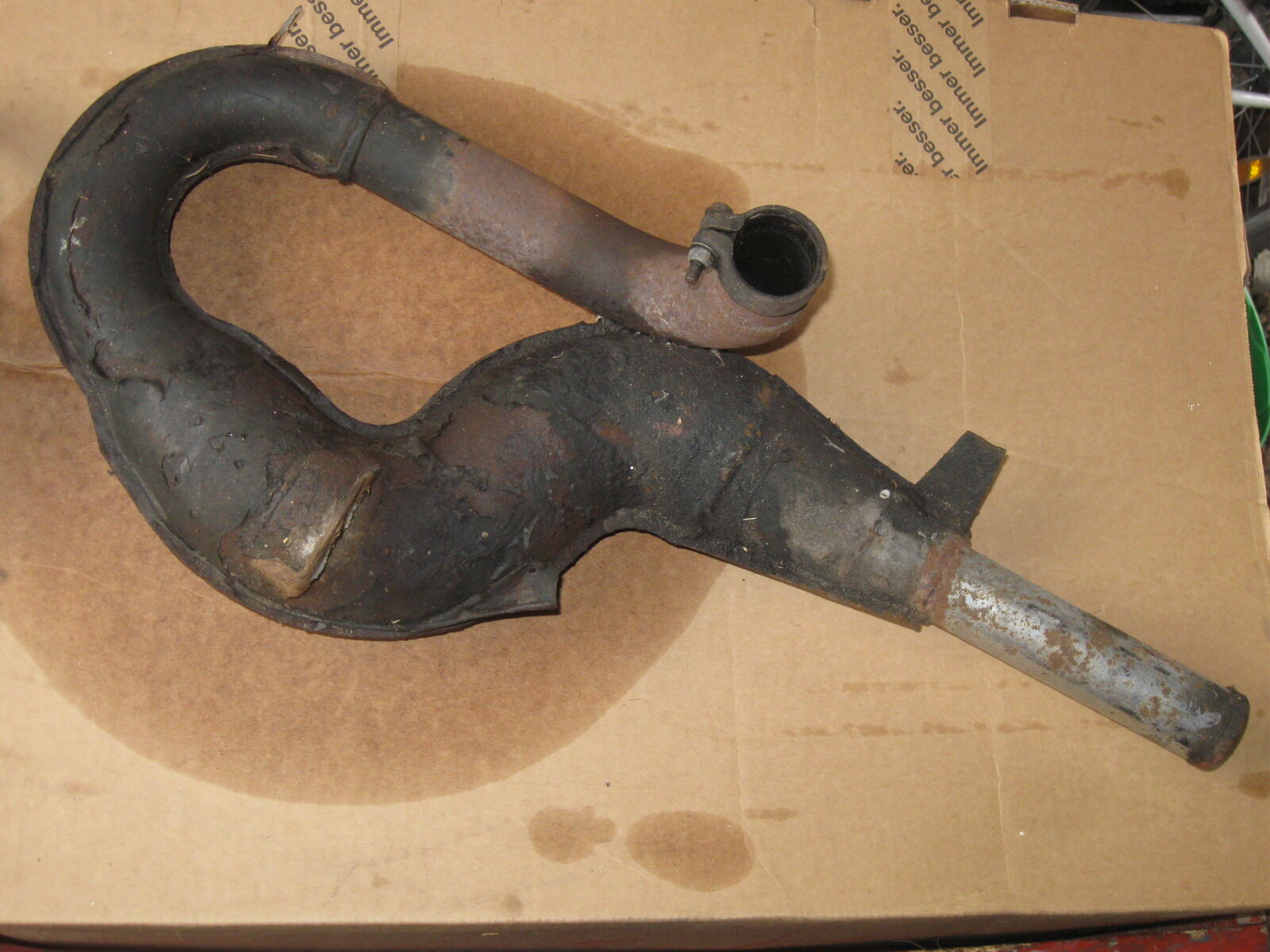

    Hallo !
    Ich habe zu meiner P80X (135 ccm) einen Sportauspuff mit dazu bekommen.
    Sieht irgendwie so nach Simonini aus.Doch leider hat da mal irgendwer den Schalldämper abgeschnitten und etwas anderes drangebraten :S
    Jetzt möchte ich mir gerne einen Dämpfer selber bauen,weiß aber nicht,wie so `n Dämpfer innendrin so aussieht ?(
    Für Anregungen bin ich dankbar.

    • December 18, 2011 at 13:08
    Heir mal ein Bild von dem Patienten.

    Krankes Teil
    • December 18, 2011 at 15:48
    Die Arbeit kannste dir sparen,ausser laut wird das nix.Mit verbindung eines 24er bekommste 100 hin lohnt nicht wirklich.

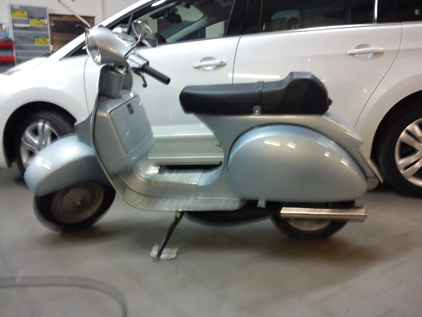

    • January 4, 2012 at 20:25
    Kannst dir ein gelochtes Rohr kaufen und dann den Dämpfer in Durchmesser und Länge selbst basteln. Ich hab mein Dämpfer sooo lang gemacht das mein Auslassgeräusch annehmbar ist. Die Org. Länge war mal so 25cm, inzwischen ist mein Dämpfer ca. 40cm lang und das Geräusch ist nun OK.

    • January 5, 2012 at 12:29
    schlägt dir das Endrohr beim Einfedern nicht unter die Seitenbacke?

    • January 5, 2012 at 12:50
    Das ist doch jetzt aber nicht so schön, optisch gesehen.

    • January 5, 2012 at 13:18
    moin bulli,
    also, ich würde auch sagen hau das teil weg und steck das geld in was anständiges! kauf dir vielleicht nen sip road!
    du kannst dir natürlich auch nen schönen dämpfer bauen und nen flansch an den auspuff schweißen der dann das 3-loch bild hat wie zb. ein pm.
    was steht denn so zur verfügung? wig oder mag schweiß gerät? evetuell drehbank zum anfertigen von deckeln?

    • January 5, 2012 at 14:08
    Schließe mich der Meinung mal an. Das Ding gehört in die Tonne!
    Sip Road oder aber nen Pep2.0 besorgen.
