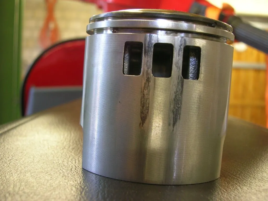

    Hier hatte auch jemand nur den Zylinder gewechselt:

  • Der Krüger IST der DR.
    Das Bild ist im übrigen von einem im 80er Block.

    Schau dir deinen Zylinder an, sind da fühlbare Riefen drin und der Kolben so aussieht wie der auf dem Bild oben --> Tonne.
    Wenn der nur so ausschaut: Nacharbeiten, das Alu aus dem Zylinder kratzen, mit der Honbürste durch und weiterfahren.
