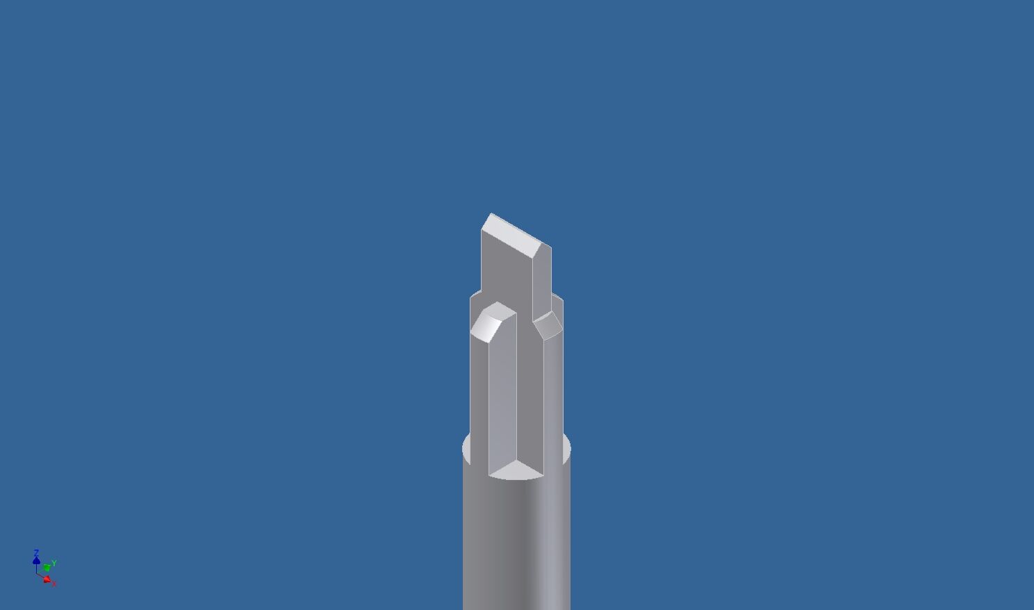

    Zitat von Vechs
    Schlitz-/Kreuzschlitzschraubenzieher(für z.B. Gehäuseabdeckung)
    Was soll das denn für´n Werkzeug sein? :thumbdown:

  • ezio_auditore
    459
    3,709
    623
    • February 3, 2012 at 11:52
    Ist doch ganz klar :D
      • 15.54 kB
      • 1,488 × 878
      • 191
    Das kennen nur Leute die nicht nur Internetrollerfahrer sind!

    bei den preussen heisst das schraubendreher :D

    :-4 Kreuschraubenschlitzzieher die vermurks ich eh immer.
    Ich nehme sowieso lieber Imbiß-Schrauben. Wenn ich die dann verkniesgnaddelt hab', paßt immer noch die Wasserpimpenzang'.

    Und womit schraubt man die Schrauben wieder ein? Mit nem Schraubendrücker oder wie? 8o

    hammer?

    Nee menno na mit der SCHRAUBzwinge natürlich

    Ihr Noobs, schrauben wieder rein geht nur mit Loctite Gewindekleber. Du steckst einfach einen Nagel rein, füllst das Loch mit Loctite Gewindekleber "M8" und schon hast du ne passende Schraube in M8 gegossen.
    Aufpassen, viele Bohrungen sind M7 bei der Vespa mit nem M8 Gewindekleber sprengt es dir das Gehäuse, da hilft dann nur noch Loctite "Nach Bombensprengung-fest" Kleber.
    Nächstes mal bin ich formal korrekt und schreib für euch Homos "Kreuzschlitzschraubendreher/innen" :thumbup:
