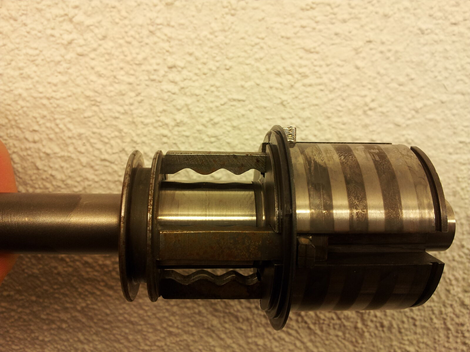

    so, hab mal ein foto gemacht. soll ich noch paar andere machen?
      • 205.35 kB
      • 157
  • prometheus0815
    12,971
    2,520
    • February 22, 2012 at 21:37
    Vorher ausbauen wäre nicht schlecht. ;) Interessant sind vor allem die Seitenflächen der Nasen, die auf dem jetzigen Bild gerade nicht zu sehen sind.

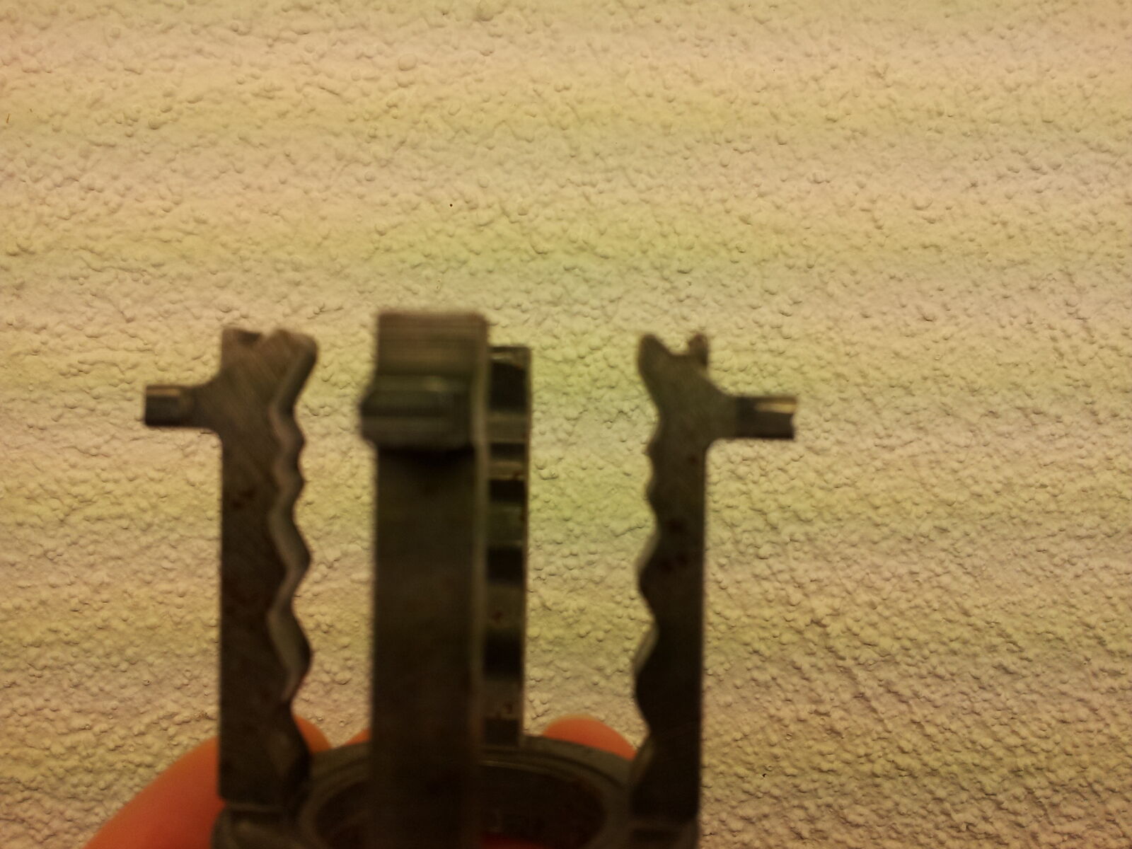

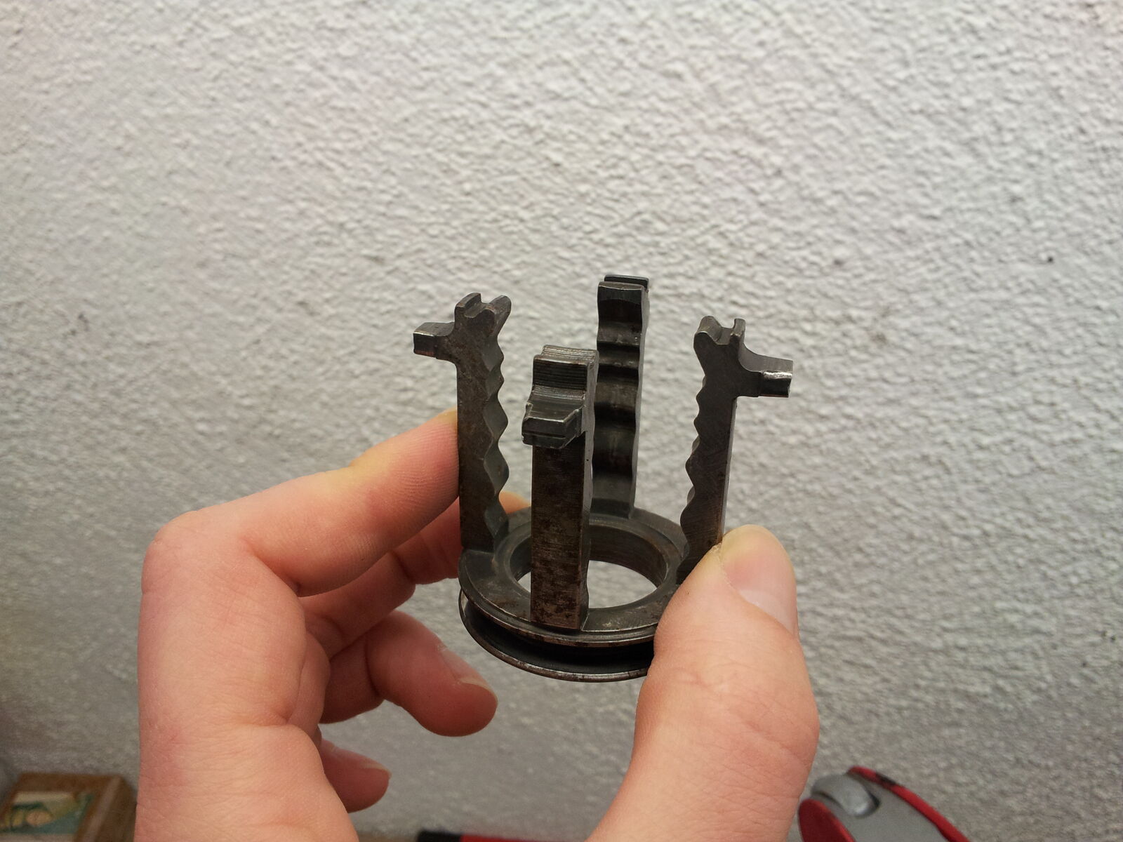

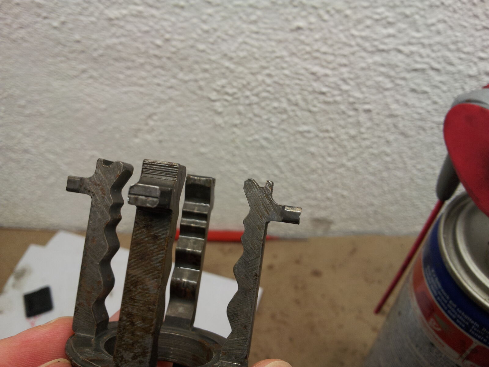

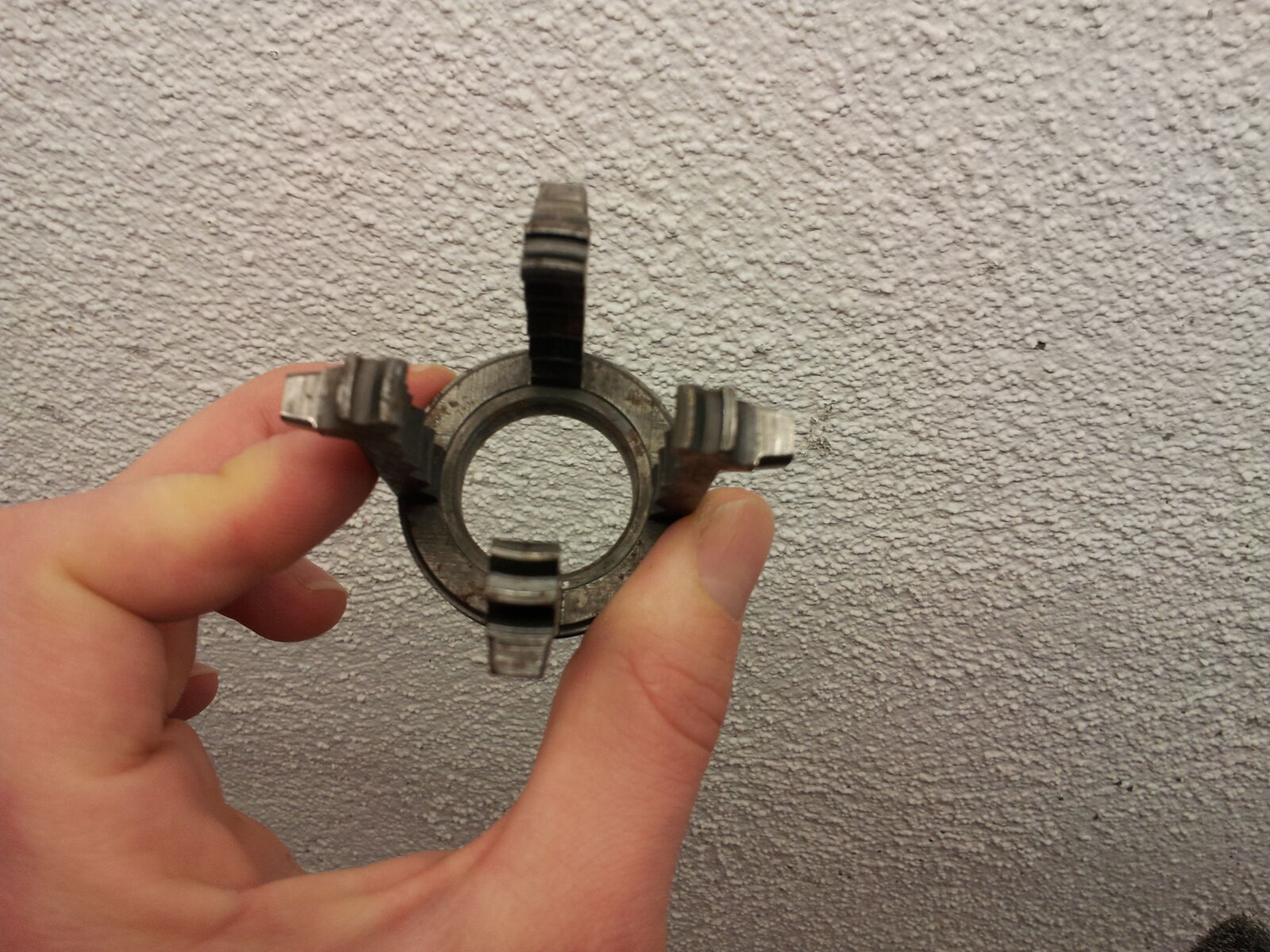

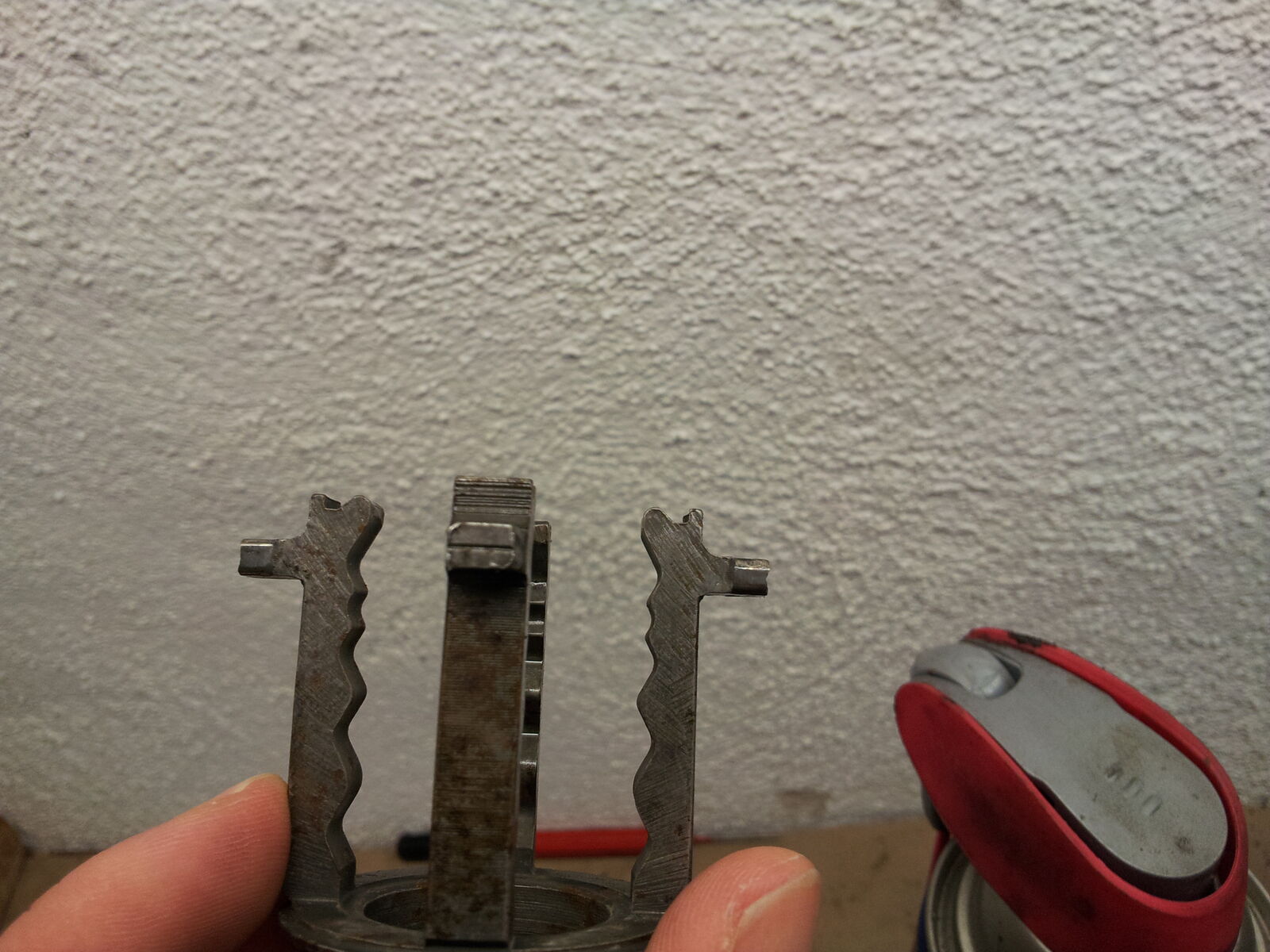

    so hier die bilder meiner klaue.
    was sagt ihr?
    ich würde sagen das sie noch akzeptabel ist.

  • prometheus0815
    12,971
    2,520
    • February 23, 2012 at 22:03
    Auf dem vorletzten Bild erkennst Du an den Flanken der Nasen kleine Absätze. Das sind die Verschleißspuren. Ob der Zustand wirklich schon kritisch ist, müssen Dir andere sagen. Ich find's aber deutlich genug, um sicherheitshalber ein Neuteil zu verbauen.
