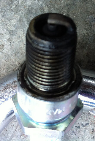

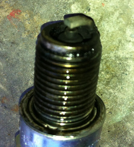

    Blitzpistole ist gekauft, Lüfterrad geblitzt - es "steht" auch bei hohen Drehzahlen im Stand wie eine eins. Damit ist das Pickup wohl aus dem Rennen? Vergaserreinigung und Durchflusstest stehen noch an. Übrigens anbei noch Bilder meiner Zündkerze (NGK BR9ES, letztes Jahr neu).

    Mal ganz nebenbei: Ich denke nicht, dass das etwas mit Deinem Problem zu tun hat, aber der Elektrodenabstand kommt mir etwas groß vor. Kann sein, dass das auf den Fotos täuscht, aber prüf den Abstand mal und schau, dass Du ihn auf die üblichen 0,4-0,6 mm einstellst (Fühlerlehre, leichtes Klopfen auf die Elektrode).

    Zitat von chup4
    ich behaupte mal "pickup"
    Ich behaupte mal Reiber mit Tendenzen zum Klemmen. Ursache zu mager oder Falschluft.

    die zündkerze behauptet das gegenteil.
    wie wärs mal mit einem video des problems?
    btw: die kerze sollte KEINEN widerstand haben: b7ES oder b6ES soll da rein. äquivalent w5cc oder w6cc. BR9 ist schon ziemlich verkehrt. inbesondere kann das R für die zündaussetzer verantwortlich sein.
    Der Abstand passt schon, das täuscht nur auf den Bildern etwas.
    Auf wen bzw. was ist das bezogen? Und was zeigt dir das Kerzenbild?
