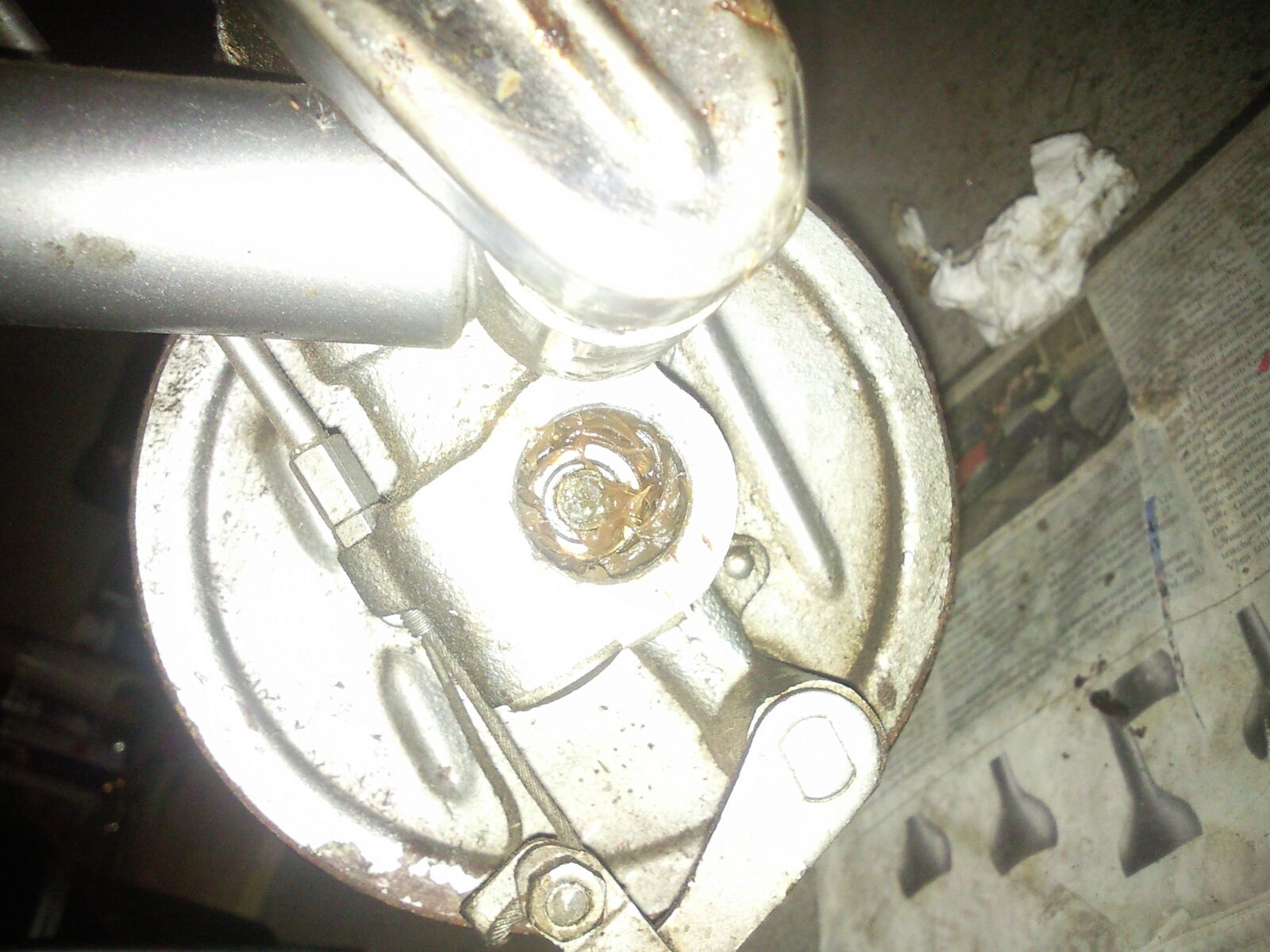

    ich habe "neu" eine V50 N von 1970 und möchte unter anderem die Bremsbeläge wechseln.
    Ich habe die geschlossenen Felgen mit vier Muttern (9Zoll).
    Zum Lösen der Mutter an der hinteren Bremstrommel, womit ich arge Probleme habe, habe ich mir schon viel Inspiration im Forum holen können.
    Nun zum Problem:
    Beim Lösen der vorderen Mutter musste ich sehr viel Kraft anwenden und dachte, dass ich sie gelöst hatte. Was aber dabei heraus kam, verwunderte mich, denn damit hatte ich nicht gerechnet. Ich denke, dass ich die Schraube abgerissen habe. Ich bin nicht ganz sicher, weil der Bruch dann sehr gerade sein müsste.
    Heraus geholt habe ich die Mutter mit einem Stück Gewinde und einen Ring, der darunter saß.
    Nun habe ich für weitere Schritte erstmal die Finger an die Tastatur gesetzt, um nicht in einen Exzess zu verfallen, in dem ich alles kaputt mache ;)

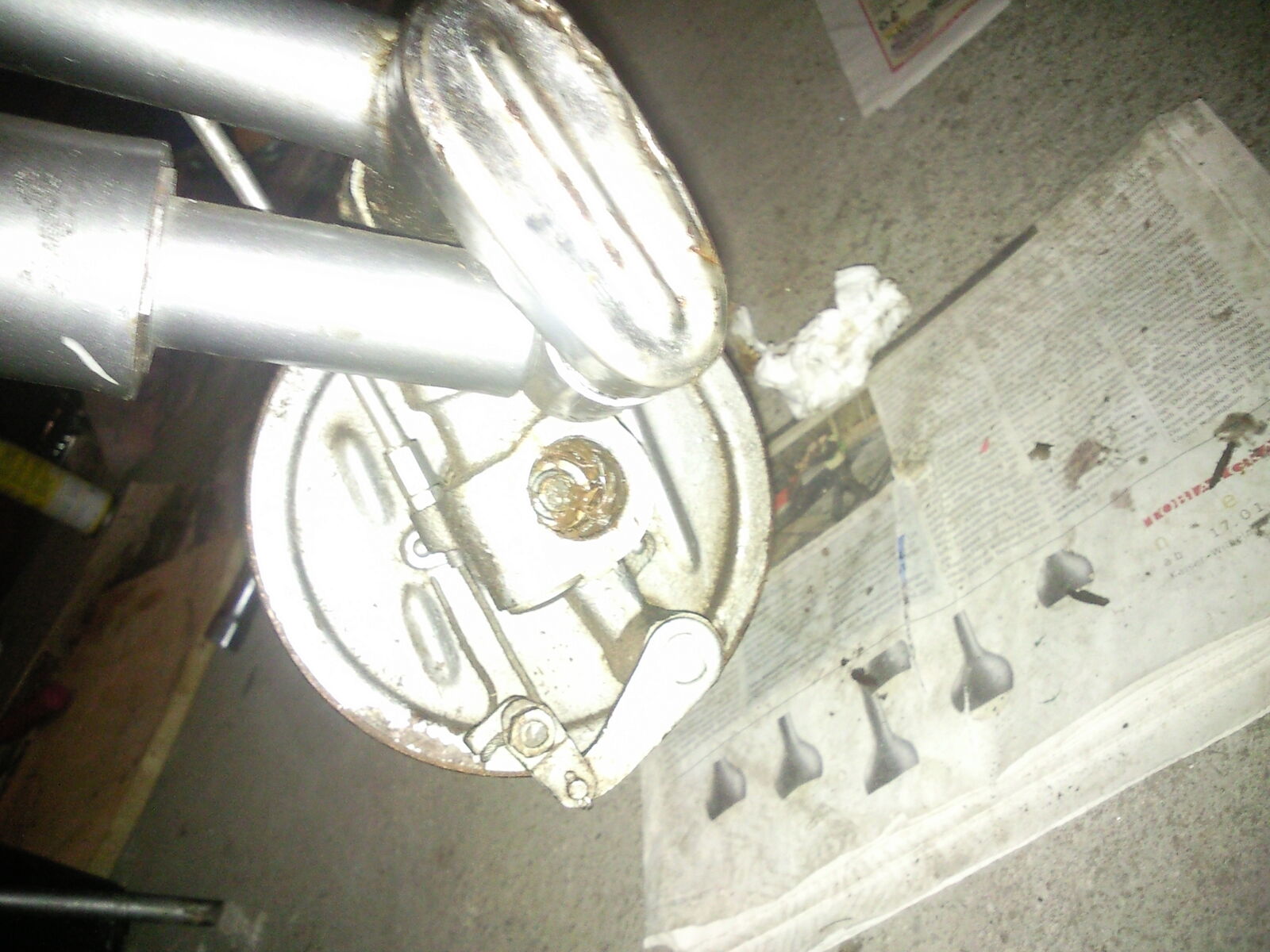

    Hier sind zwei Bilder, die den derzeitigen Stand darstellen:
    Ist die Schraube tatsächlich gebrochen?
    Wie bekomme ich die Bremstrommel ab? Hebeln, wie in anderen Topics beschrieben? Ist sie schon an einem Status, in dem sie physikalisch rausginge?
    Welche neuen Teile benötige ich nun?
    Vielen Dank für eure Hilfe

  • zeig mal bitte ein bild von dem was du da rausgebastelt hast, für mich siehts so aus, als hättest du die achse abgerissen.
    an der stelle sitzt normalerweise eine LINKSGEWINDE mutter, unter umständen mit integriertem tachoantrieb. das ding ist etwa 1cm dick.
    jetzt wenn das ding rausgeschraubt ist (oder abgerissen ;) ) setzt du nen körner zentral an und klopfst die achse raus.

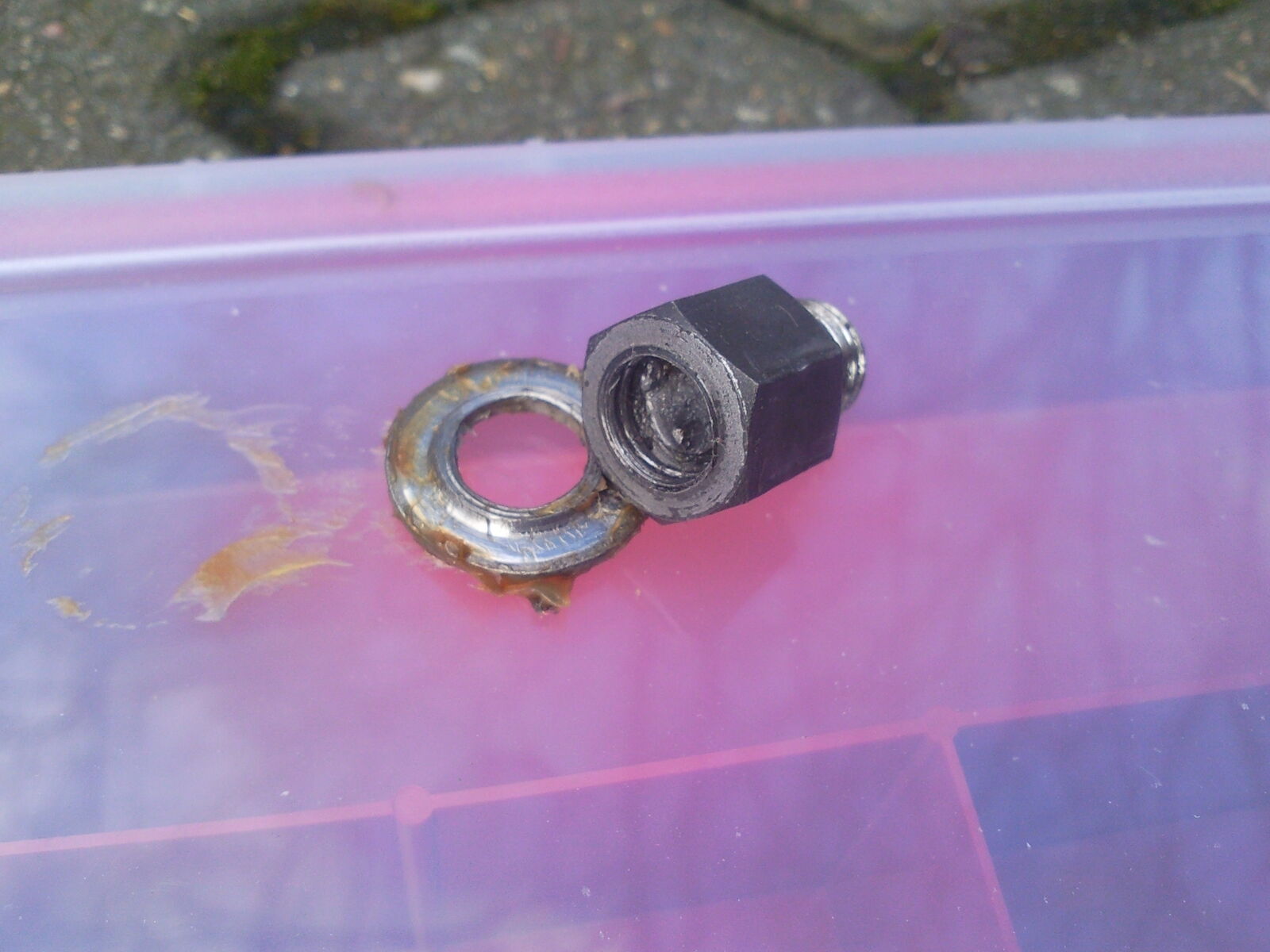

    Hier das Foto der Teile, die ich rausgeholt habe:
    Wenn ich das Innenleben mit dem Körner rauskloppe, geht dann noch etwas dabei kaputt?

  • Nee, mehr geht nicht. :D
    Die Achse raus kloppen und dann ne frische her. Die Mutter mal anschauen, ob Du die noch verwenden kannst. Lager kannste dann auch gleich neu machen.
    Ersatz müsste das Ding hier sein Aber genau weiß ich das nicht, müsstest mal den kläglichen Rest in der Gabel mit dem Foto vergleichen.

  • Das Bolzenstück SAMT Mutter gehören auf die Wall of Shame. Hol dir für 3€ ne neue Mutter, die hier ist sicherlich nicht mehr zu gebrauchen.

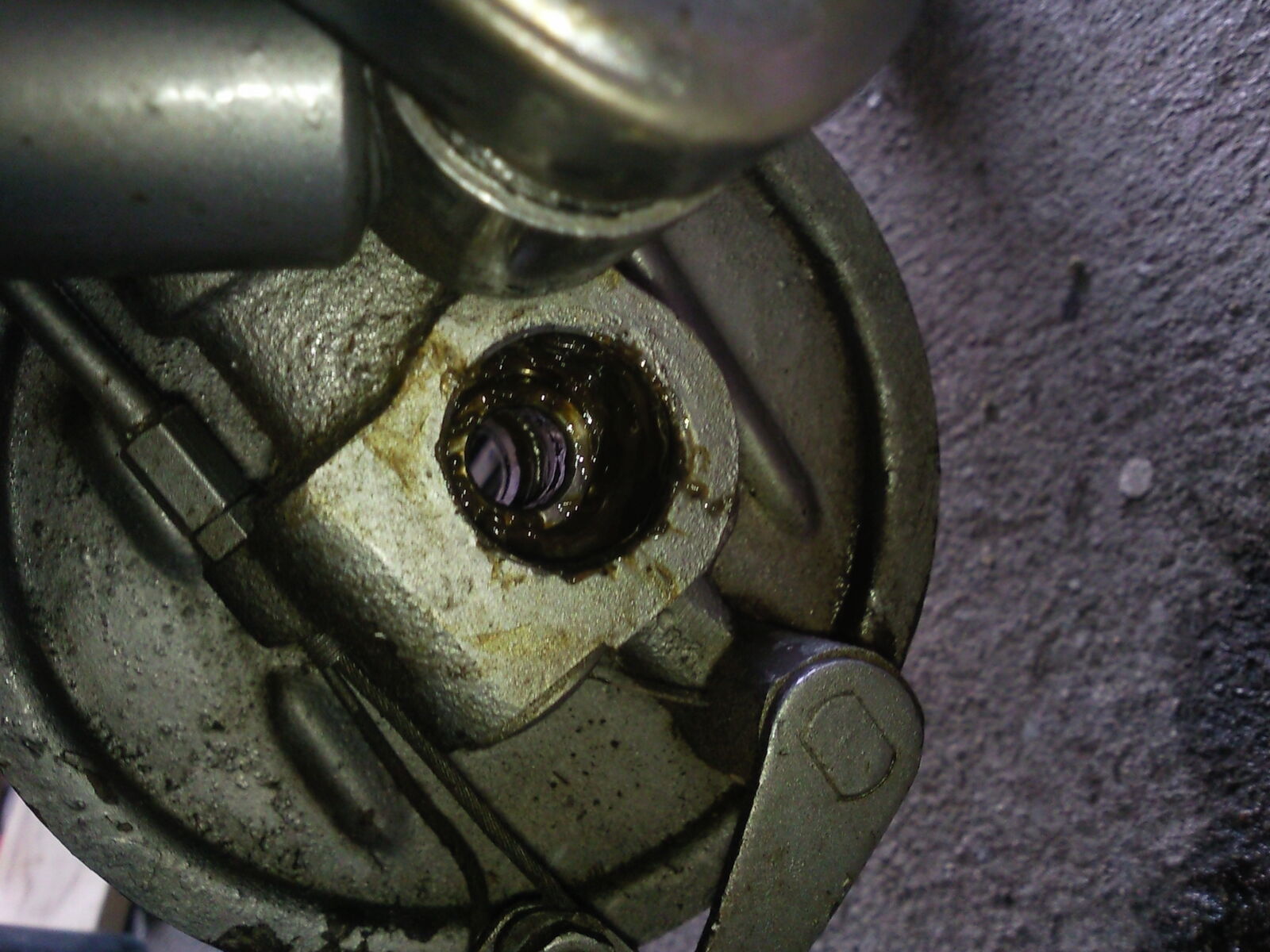

  • Dies ist nun der Stand der Dinge.
    Auf den Fotos seht ihr das selbsterklärende Resultat
    Die Mutter habe ich locker abbekommen und ist noch zu gebrauchen.
    Das Radlager sieht unbeschädigt aus und dreht sich ;)

    LAGER UND MUTTER sollten nach so einer Aktion neu :-1

  • Mache das man lieber so, wie der Vechs sagt. An belasteten Fahrwerksteilen würde ich an einer Mutter und einem Lager echt nicht sparen.
  • die ankerplatte mit achse für die geschlossene felge gibts noch neu? cool!
    und: hinten rechtsgewinde! nur am vorderrad an genau dieser stelle gibts an der v50 ein linksgewinde. es ist das einzige. und wenn du keine neuen lager verbaust, komm ich vorbei und verprügel ich dich.
