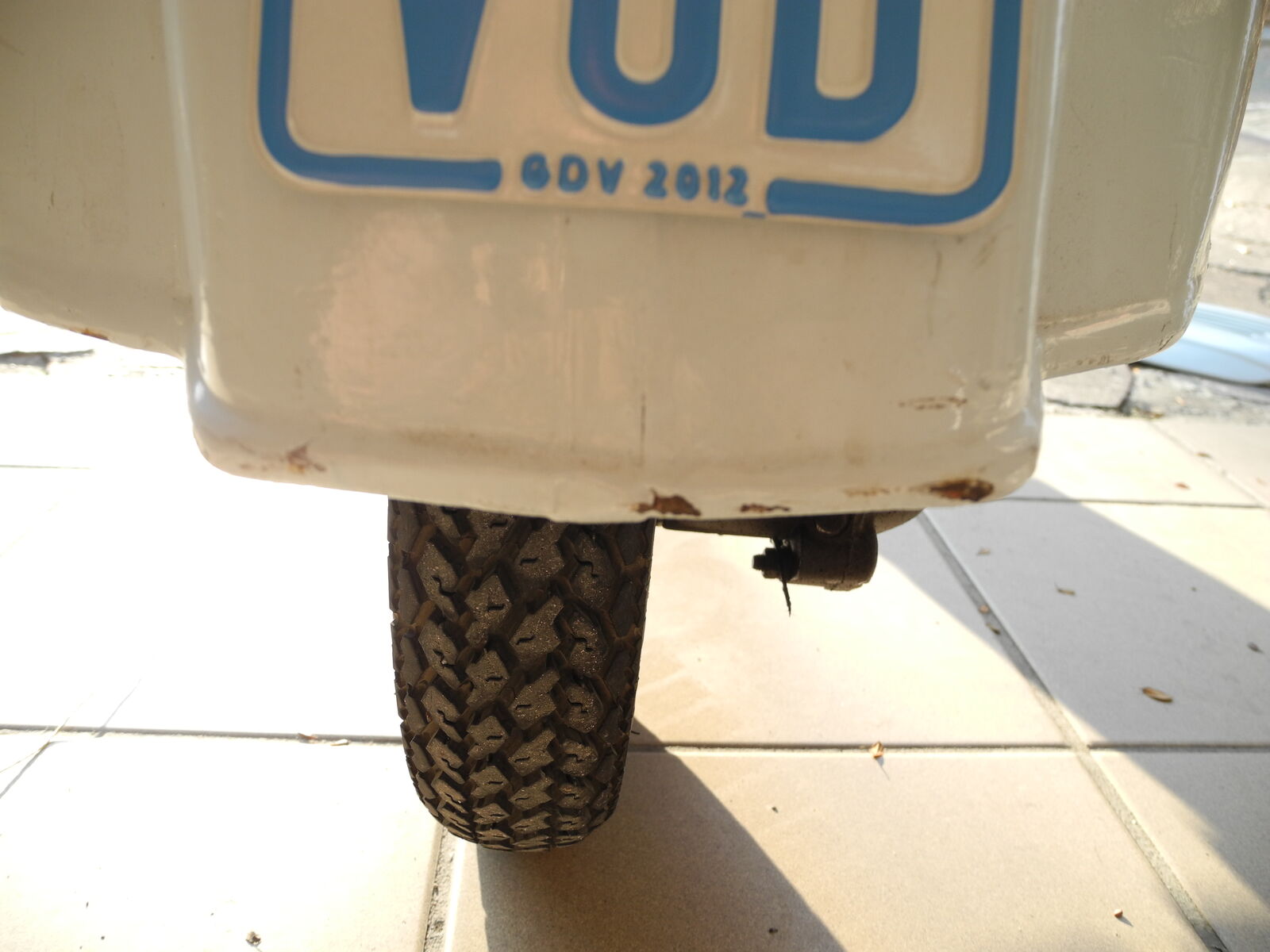

    der rahmen ist mit sicherheit verzogen du hast knappe 10cm spurversatz, das macht keine silentgummibuchse aus
    dein heck scheint zum holm verdreht zu sein,
    du kannst die saitzbank abmontieren, den lenker gerade stellen und dazu aussagekräftige fotos machen, das lässt das ganze deutlicher wirken

    Mist, das hört sich ja nicht so gut an... :huh:
    ich werd die tage mal solche fotos machen und hier reinstellen.
    kann man sowas reparieren?

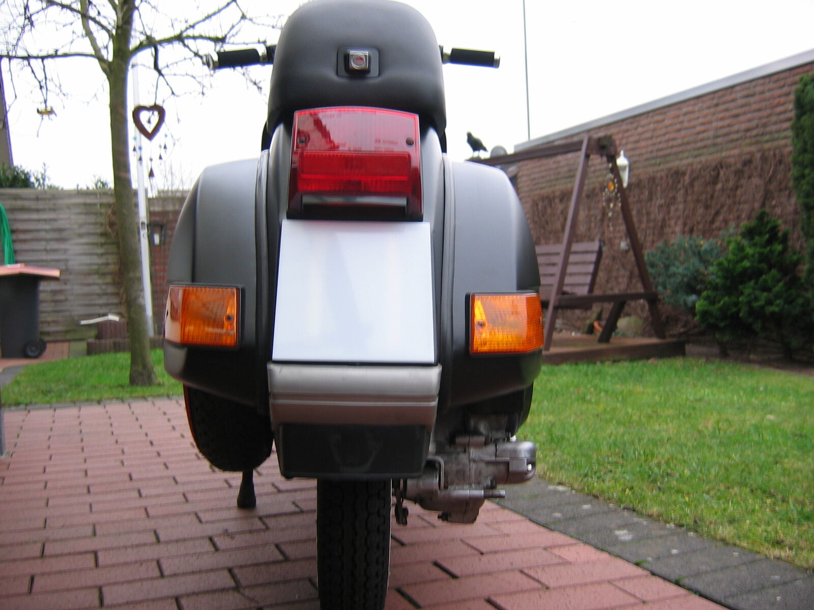

    ist zwar ne PX, aber so sah es mal bei meiner aus.
    Silentbuchsen erneuert und schon war wieder alles OK.
    Fährt sich natürlich auch gleich viel angenehmer.

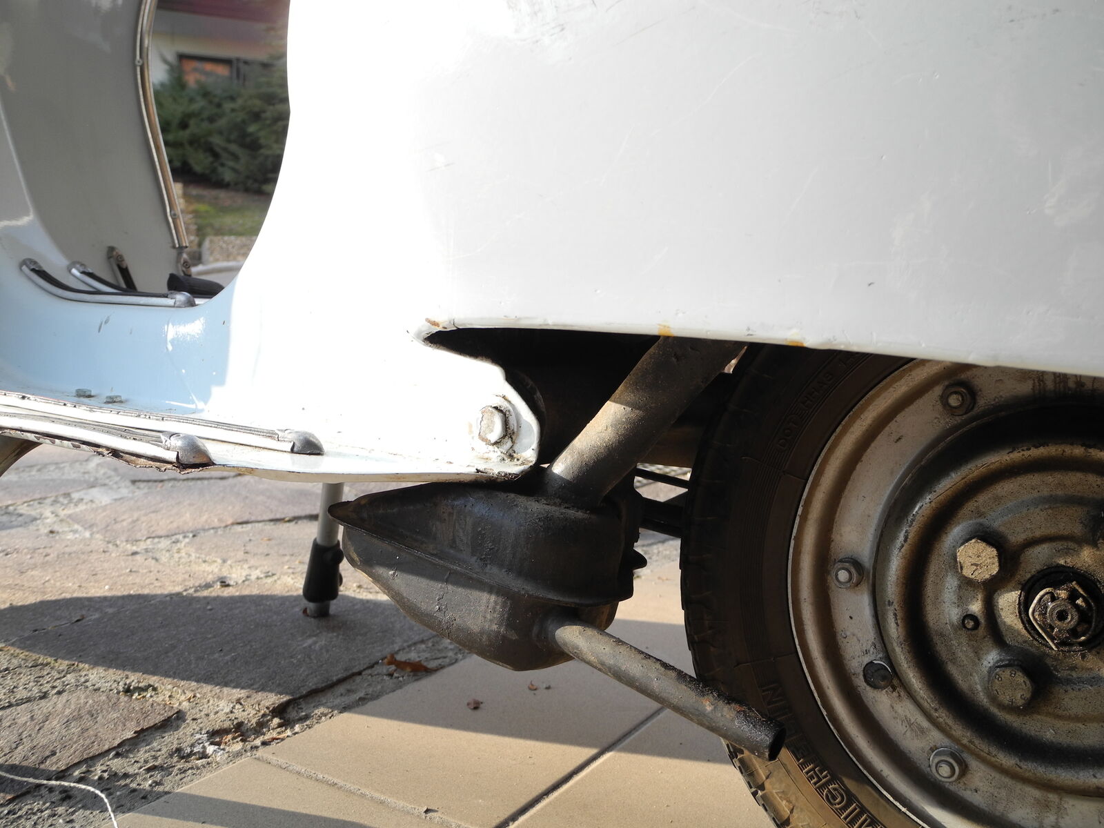

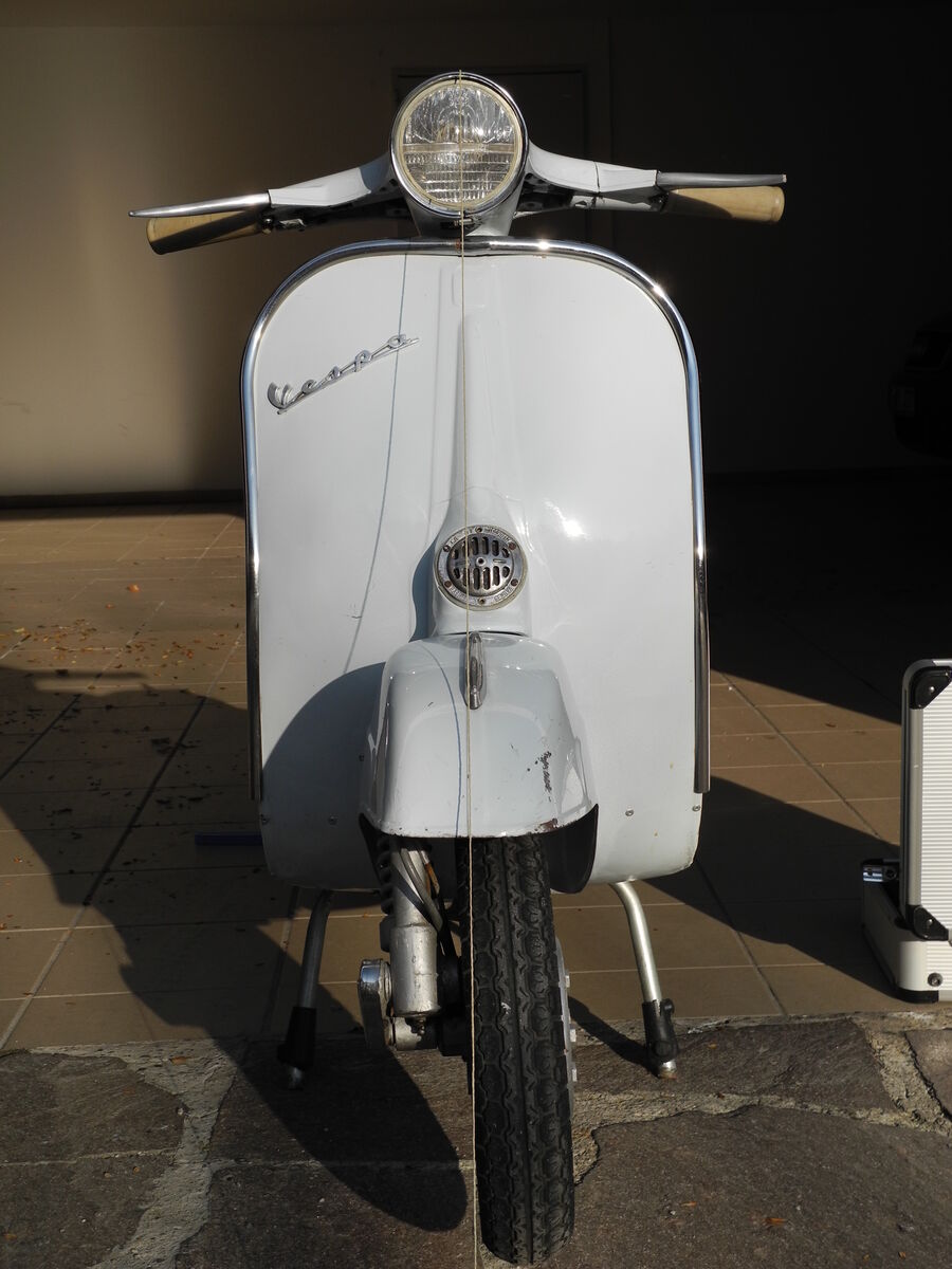

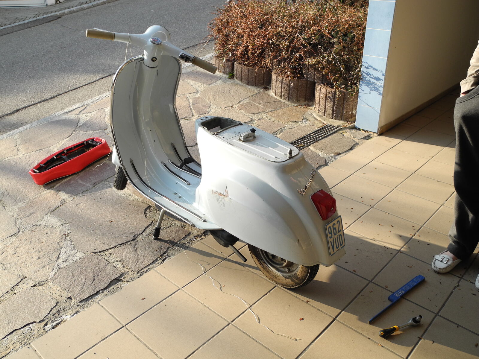

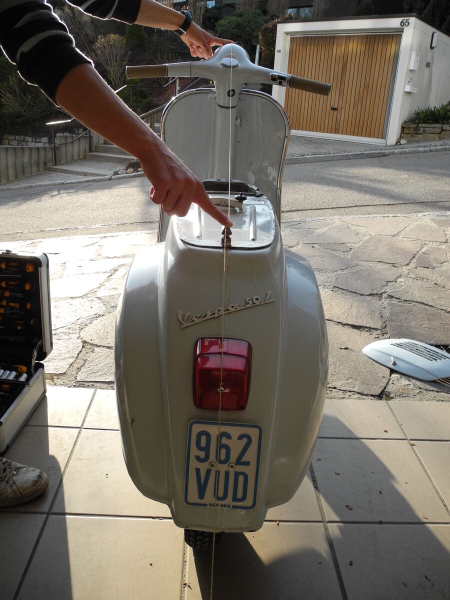

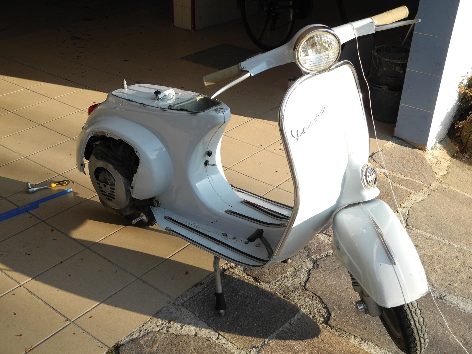

    So, habs jetzt endlich geschaft n paar Fotos zu machen. Ich hoff das
    sind die richtigen Perspektiven und dass man auch etwas darauf erkennt.
    Ich weiß nicht recht was mit die Bilder sagen sollen, ist mein Rahmen denn nun schief oder nicht? Oder was stimmt da nicht?
    Also zum 1. Foto:
    Auch hier scheint der Reifen nach (in Fahrtrichtung) links versetzt zu
    sein ( genauso wie hinten... das würde doch i.wie auf ein verbautes
    breitreifenkit hindeuten oder irre ich mich?)

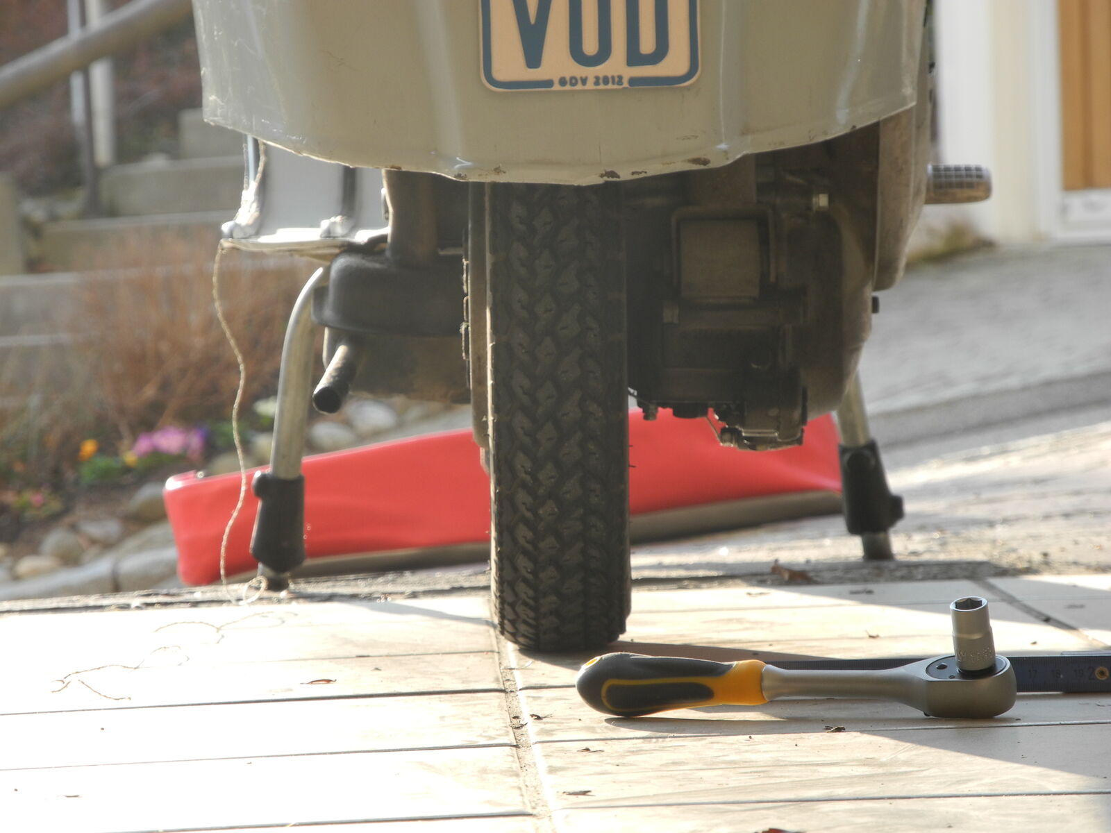

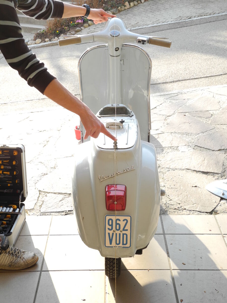

    Fotos 2-4:

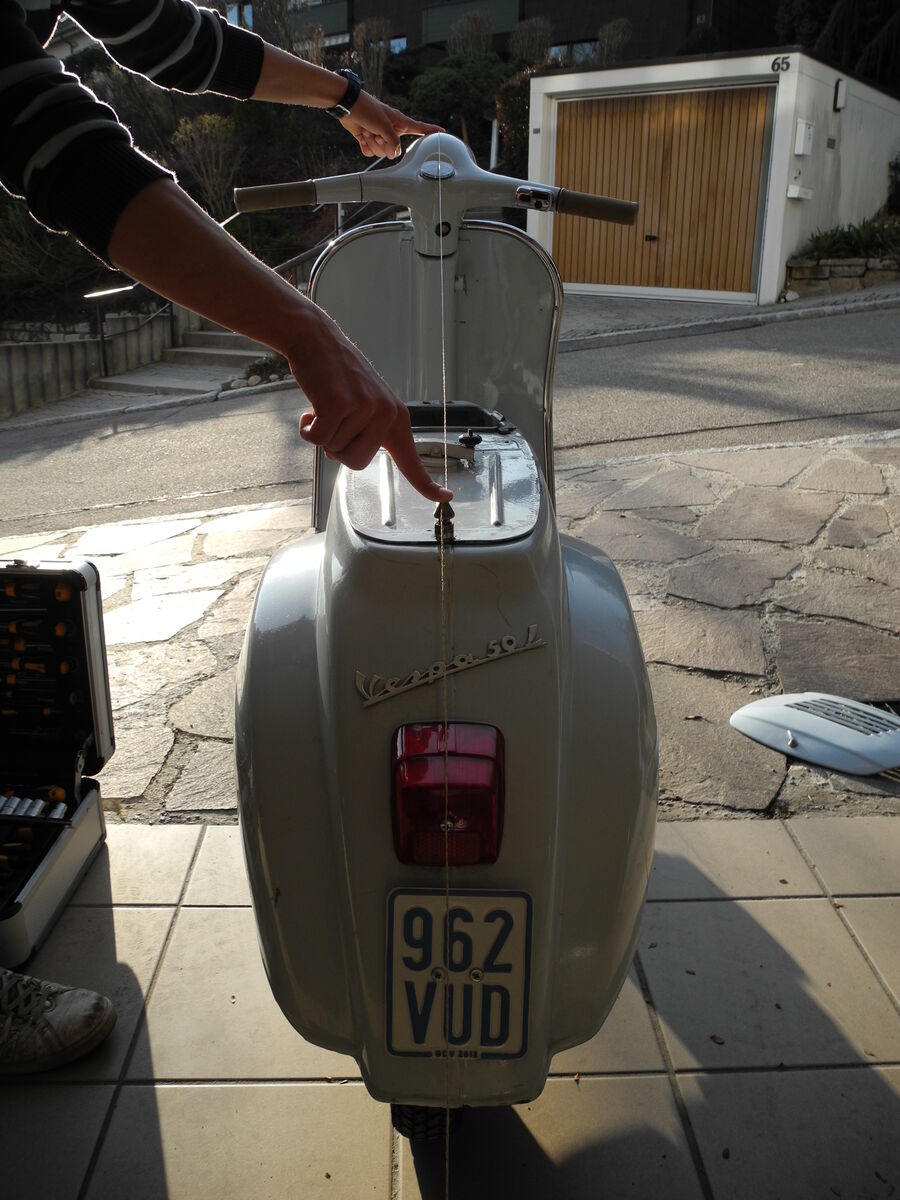

    Ansicht von hinte, habe versucht das mit der Schnur hinzubekommen. Ich
    hoffe ich hab das so gemacht, wie ihr euch das vorstellt. Ich als
    Anfänger finde das eigentlich alles vom tank bis zu Nase relativ gerade
    aussieht oder? Mir scheint, als wäre lediglich der ganz hintere Teil vom
    Wesepen-Arsch irgendwie verbogen?!

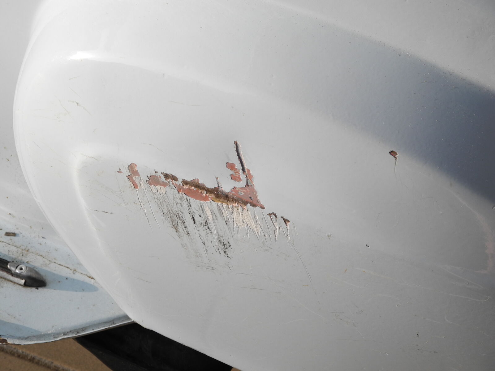

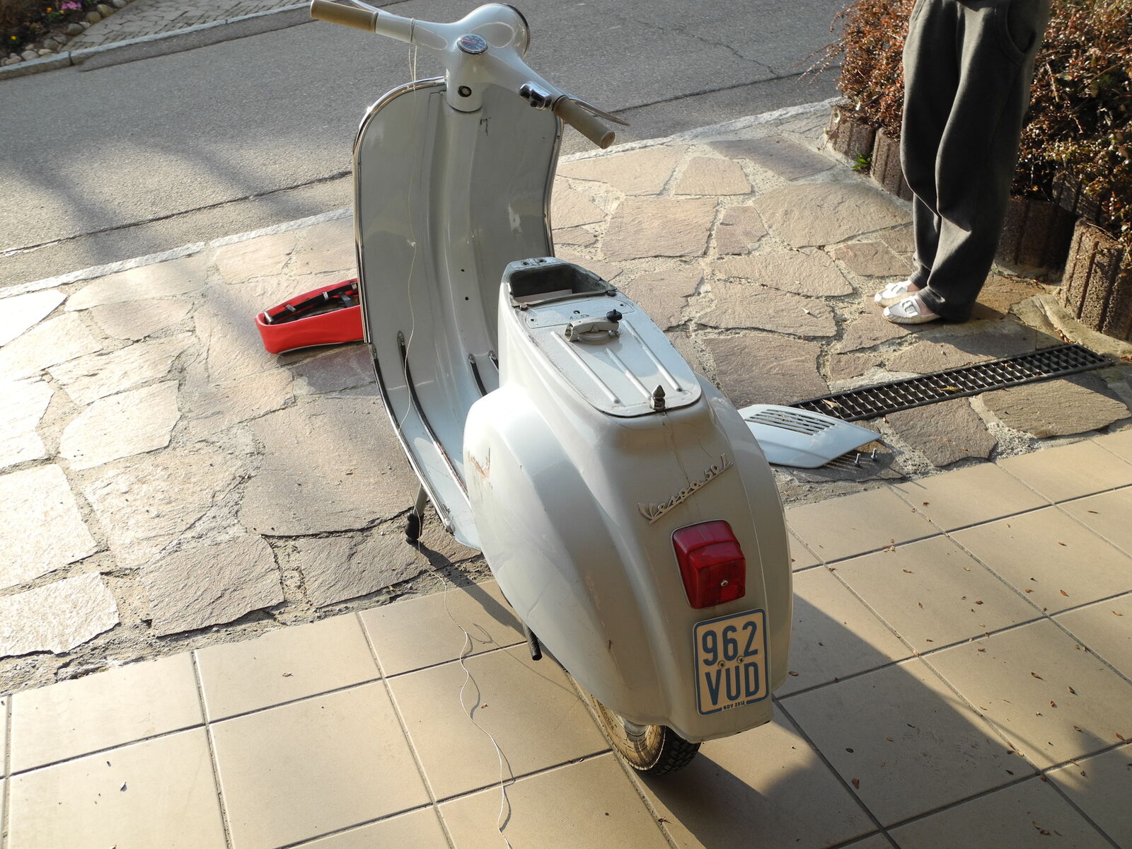

    Foto 6und 7:
    Die Schöne mal von links. Darauf sieht man auch den üblen Kratzer, der warsch für das alles verantwortlich ist...
    Foto 8:
    Auspuff. Sitzt der wirklich komisch oder gehört der dahin?

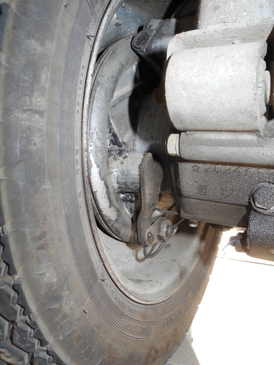

    Kann man hier i.wie erkennen ob das was nicht passt? Oder lässt sich hier eine umrüstung auf breite Reifen erkennen?

    Breitreifen sind das nicht. Sieht auch äußerst merkwürdig aus, weil der Vorderreifen ebenfalls in Fahrtrichtung nach links versetzt ist. So scheinen zwar Vorder- und Hinterrad in einer Spur zu laufen, aber deutlichst neben der eigentlich vorgesehenen Spur. Die Gabel sieht ziemlich krumm aus, weshalb das Rad auch auf dem Bild nach links (also in Fahrtrichtung rechts) gekippt scheint.
    Die Bilder sind leider immer noch wenig aussagekräftig im Hinblick auf die Ursachen des Versatzes. Schraub am besten mal die Felgen ab, damit man sehen kann, ob und ggf. wie die Felgen nach links distanziert sind. Und eben die vordere Motorschwinge von unten (da wo der Auspuff sitzt), damit man sehen kann, ob sie auf der einen Seite gekürzt und auf der anderen entsprechend unterlegt ist.
    Aber insgesamt schon ziemlich rätselhaft das ganze. Ich fürchte, da wurdest du ziemlich über den Tisch gezogen. Über das gesamte Ausmaß der reichlichen Verwendung von Spachtel ist ja auch noch nichts bekannt. Zumindest ist aber mal die komplette linke Backe so dick gespachtelt, dass man die eigentlich vorhandene Sicke an der Unterkante nicht mehr erkennen kann.
