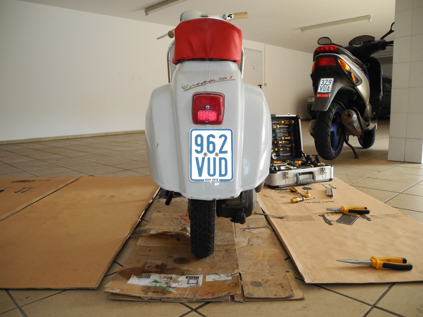

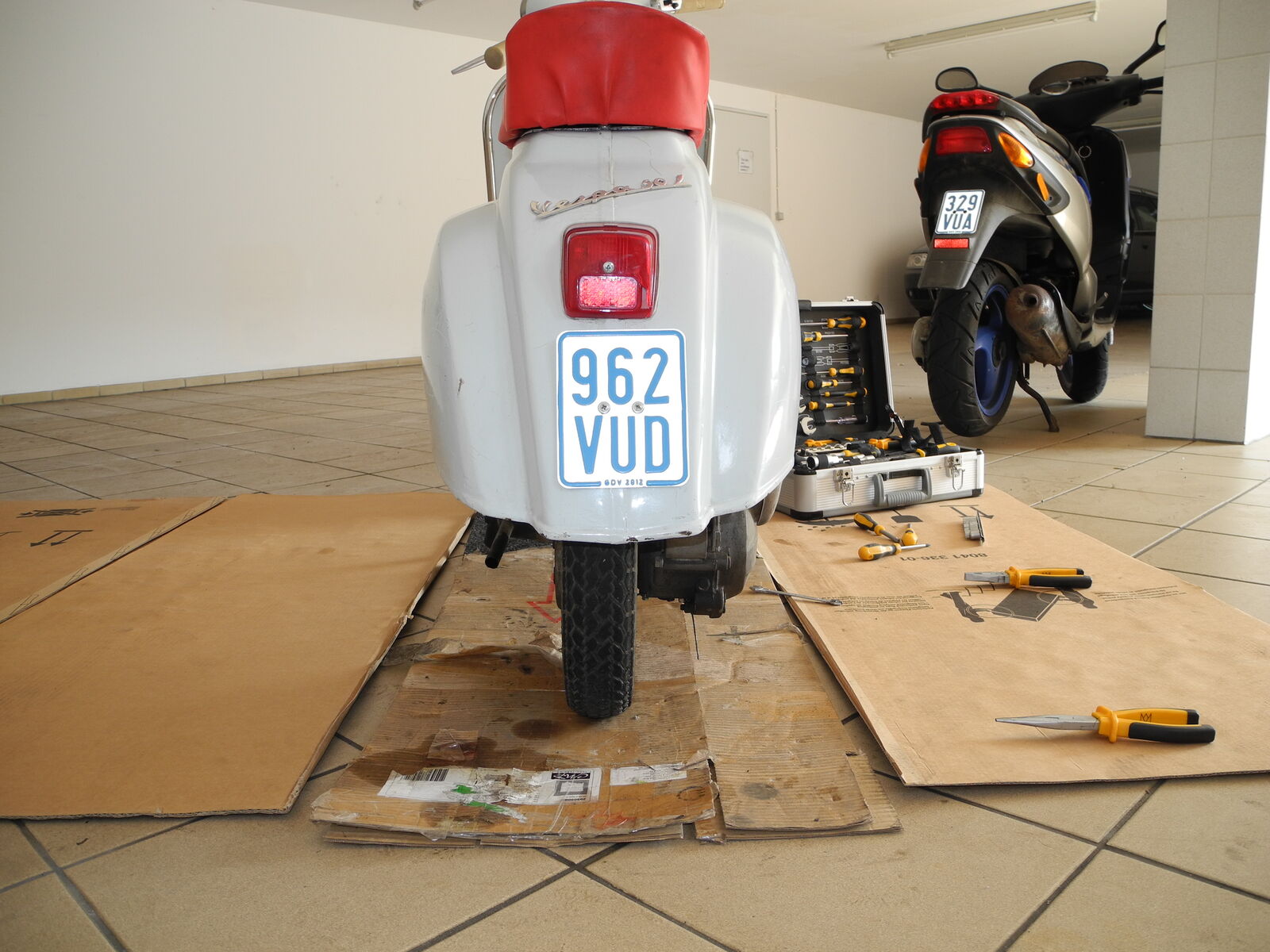

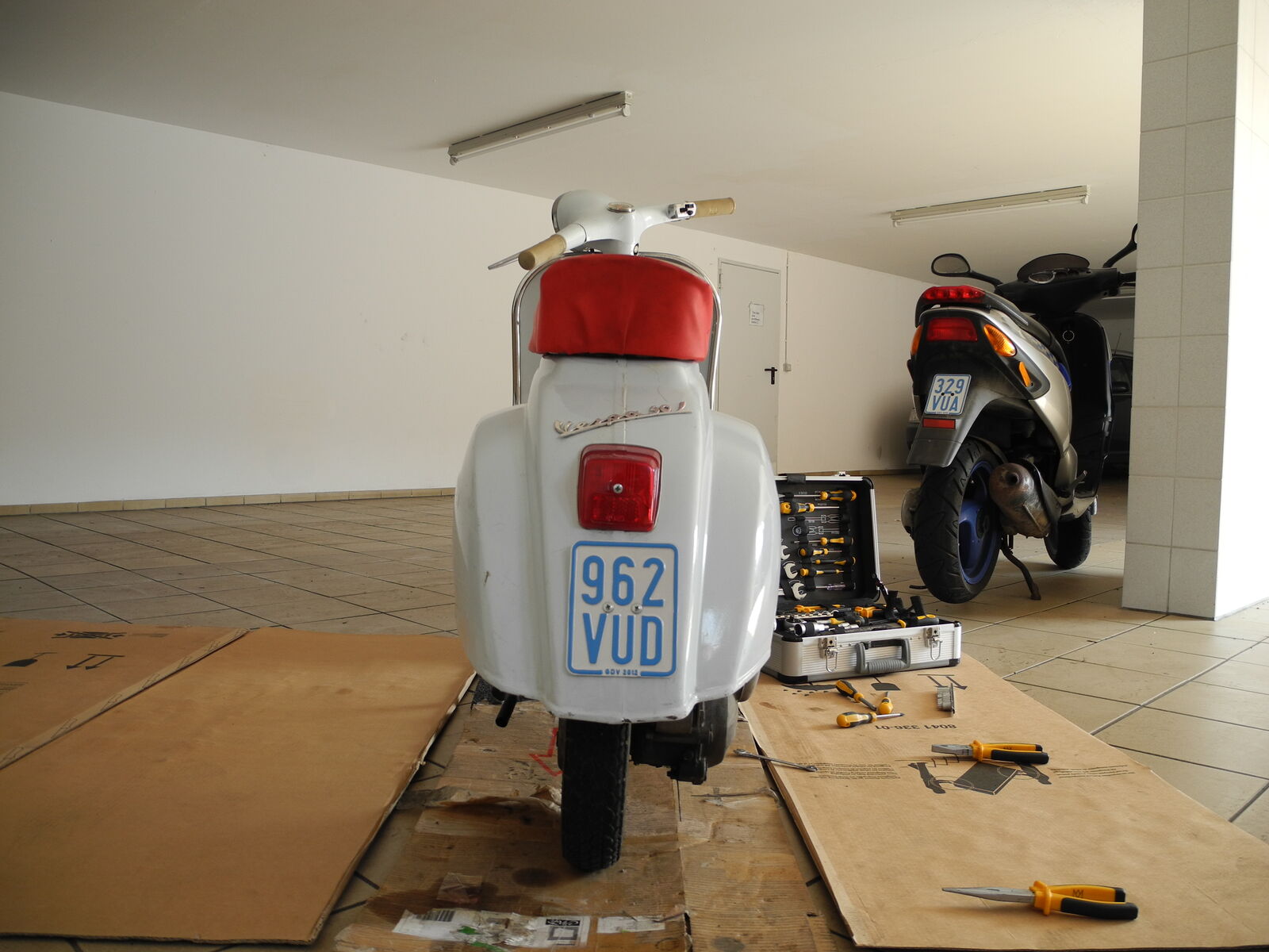

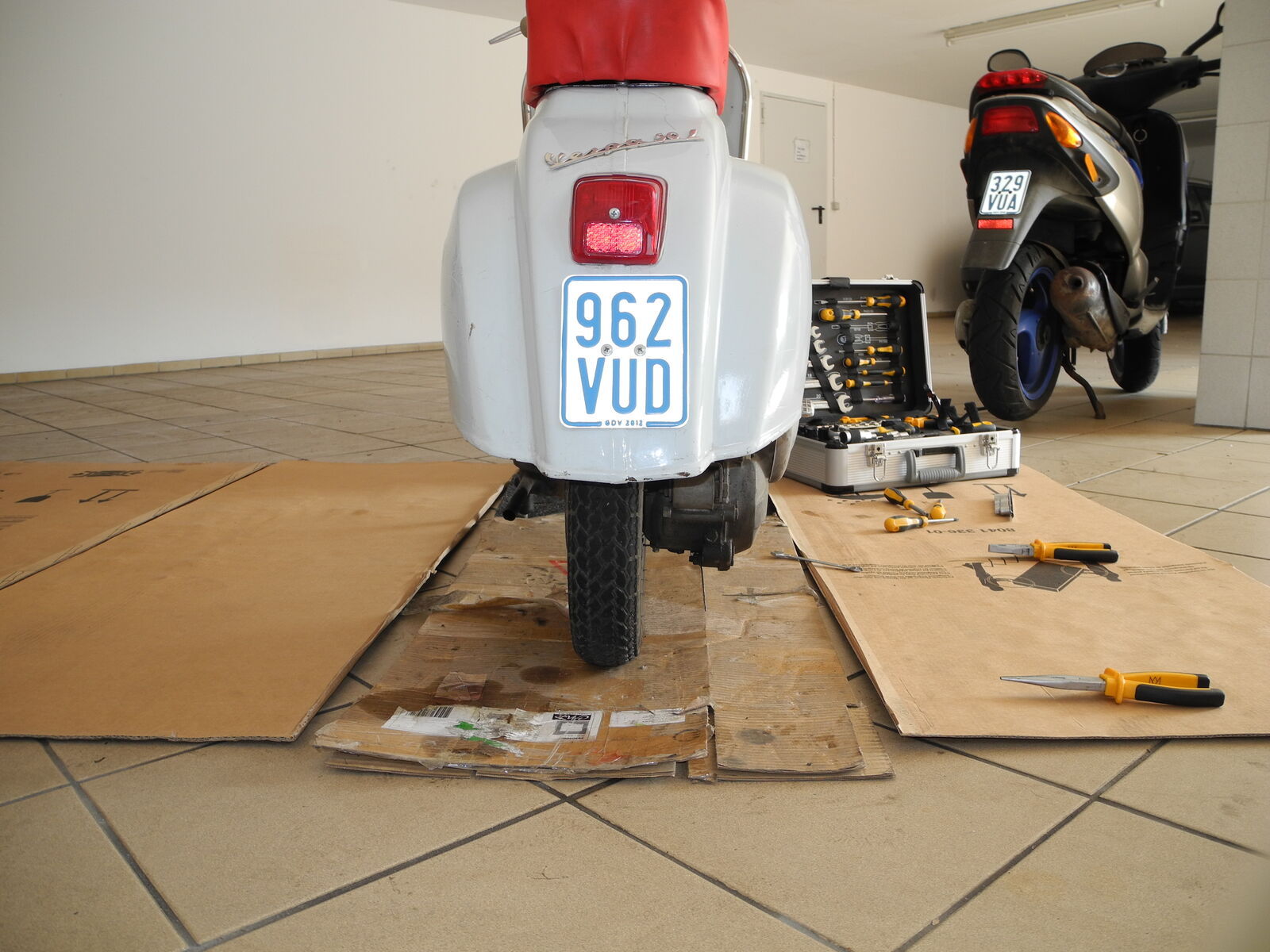

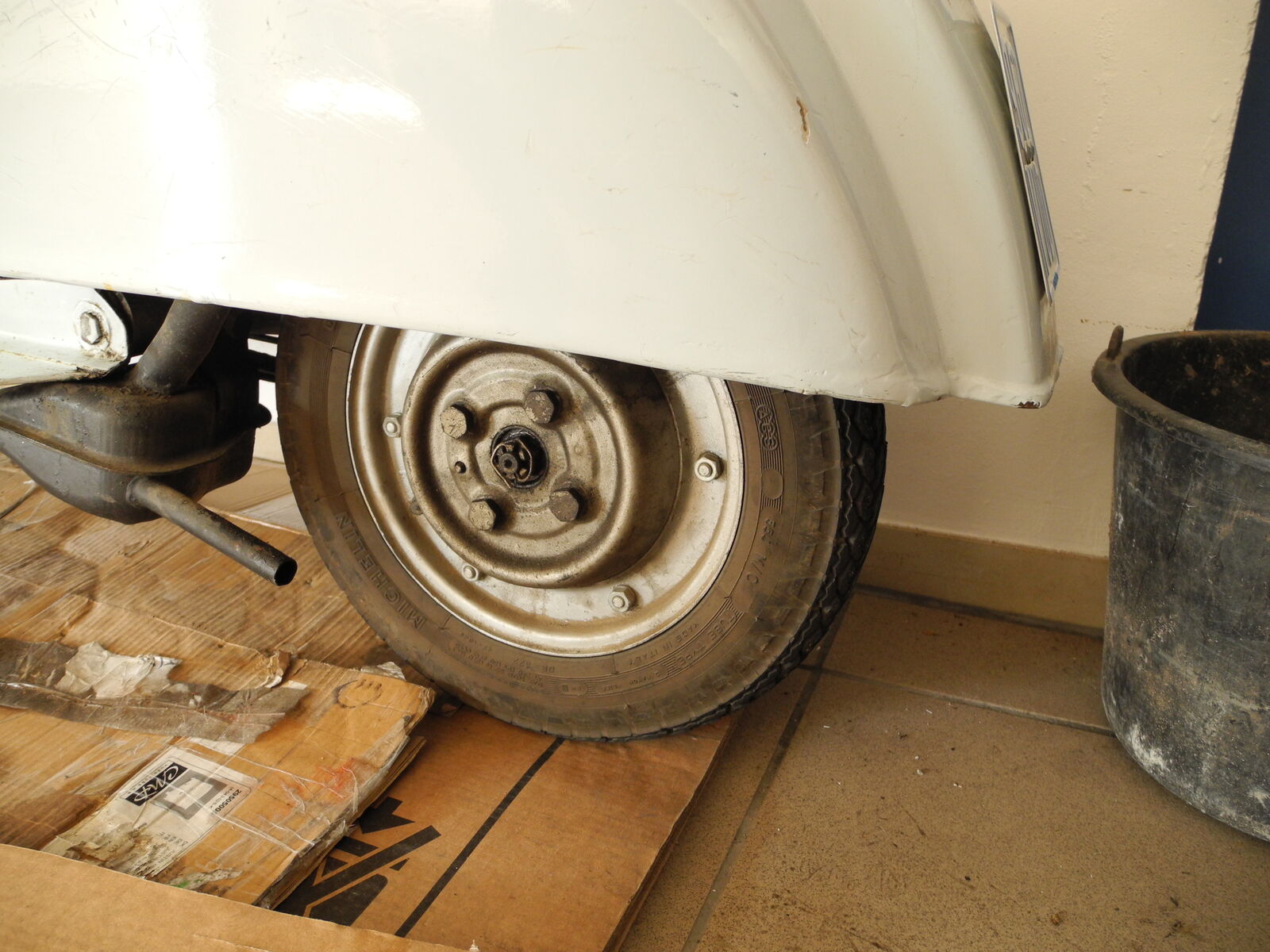

    Ich hab seit etwa 5 Monaten eine Vespa 50 L Bj. 67. Als ich sie dann für diesen Sommer fit machen wollte ist mir aufgefallen, dass meine Hinterrad (bzw. Hinterrad + Motorblock) etwas schief sitzt.
    Ich hab schon gelesen, dass an sowas kaputte oder poröse Silentgummis schuld sein können. Allerdings hab ich etwas Angst, dass mein ganzer Rahmen verzogen ist, weil das Rad auch i.wie nicht ganz mittig sitzt (oder irre ich mich da??). Ich lad mal ein paar Fotos hoch, die ich gemacht habe, und würde mich freuen wenn ihr euch die mal ansehen könntet.

    Kann durchaus sein, dass das Silentgummi ausgenudelt ist und der Motor daher schief hängt. Kann man aber austauschen, auch wenn´s etwas frickelig ist, da der Gummi da nicht so einfach rausgeht und dafür auch der Motor raus muss. Wie das alles geht, findest Du aber einfach in der SuFu oder den Hot Topics. Ob Dein Rahmen nun tatsächlich schief ist, kann man hier schwer ausmachen oder bewerten. Meist ist´s aber das besagte Silnetgummi in der Schwinge.

  • Allerdings hab ich etwas Angst, dass mein ganzer Rahmen verzogen ist, weil das Rad auch i.wie nicht ganz mittig sitzt (oder irre ich mich da??).
    Sitzbank abschrauben und mit irgendwas garantiert geradem (Setzlatte, lange Wasserwage, Alu-winkelprofil, ...) über die Mittelnaht in Richtung Mitteltunnel/Lenkkopf peilen. Dann siehst Du ob da mehr als ein paar Millimeter Fertigungstoleranz drin sind.

  • Im schlimmsten Fall die Vespa weil es dich aufs Fressbrett legt :)
    Sieht schon etwas schief aus. Mess erstmal obs der Rahmen ist.
    Du hast aber kein Distanzstück an der Schwinge einsetzen müssen oder?
    Sieht fast so aus als wäre ein Breitreifenkit ohne Breitreifen verbaut. Kann aber auch täuschen, ist auf Bildern immer schwierig zu sehen.

  • Mir kommt es auch so vor, als säße der Reifen nicht schief, sondern schlicht zu weit links. Felge verkehrt herum montiert wäre auch mein erster Tipp.

  • Dein Hinterrad schein mir nicht schief zu sitzen, sondern stark versetzt.
    Und du hast quasi 7 x das mehr oder weniger gleiche bild reingestellt.
    Ein paar andere Ansichten wären aufschlußreich.
    Und mal bitte ein Bild vom Motor bzw. der Motortypnummer.
