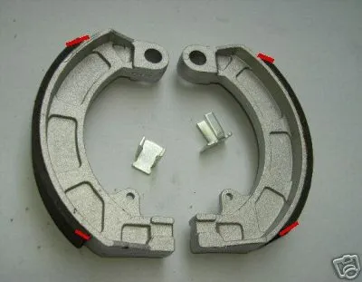

    • March 18, 2012 at 08:54
    Hi Dein Problem ist die selbstverstärkung, die Beläge werden durch die Reibung an die Trommel angesaugt, das liegt daran, dass Du die Kanten nicht gebrochen hast, Feil die Kanten auf dem Bild rot, so dass eine 5mm breite Fläche entsteht. Dann ist das Problem beseitigt. Schau auch noch mal nach der Lagerung des Betätigungshebels, der ist schwimmend gelagert, so dass sich der bei jeder Bremsung neu ausrichten kann. Wenn die Achse fest in der Trägerplatte gelagert ist, hast Du aus diesen Fehler, da Du nur auf einen Belag drückst.

    • July 12, 2021 at 13:37
    Super Erklärung, auch wenn gute 9 Jahre her... Probiere ich gleich mal aus

    • August 6, 2021 at 11:14
    Hallo beisammen
    Hatte ich gestern auch. Mit viel Glück und rudern keinen Kopfstand hingelegt. Bei einer leichten Verzögerung hat die Bremse von null auf jetzt blockiert.
    Rad runter, alles gangbar gewesen, beide Backen runter, leicht mit 40er angerauht, Trommel auch und von den auflaufenden Kanten etwas weggenommen. Die Beläge vertauscht, alles wieder zusammengebaut und siehe da ... als ob nie was gewesen wäre😳
    Seitdem schau ich auf den ersten Metern ob alles paßt.

    • August 6, 2021 at 12:52
    es hilft natürlich, wenn die nocke mit plastilube eingeschmiert ist und gut läuft. und der auflaufende belag sollte nicht zu sehr zuerst bremsen. wenn das einigermaßen ausgeglichen ist, geht es schon besser.
